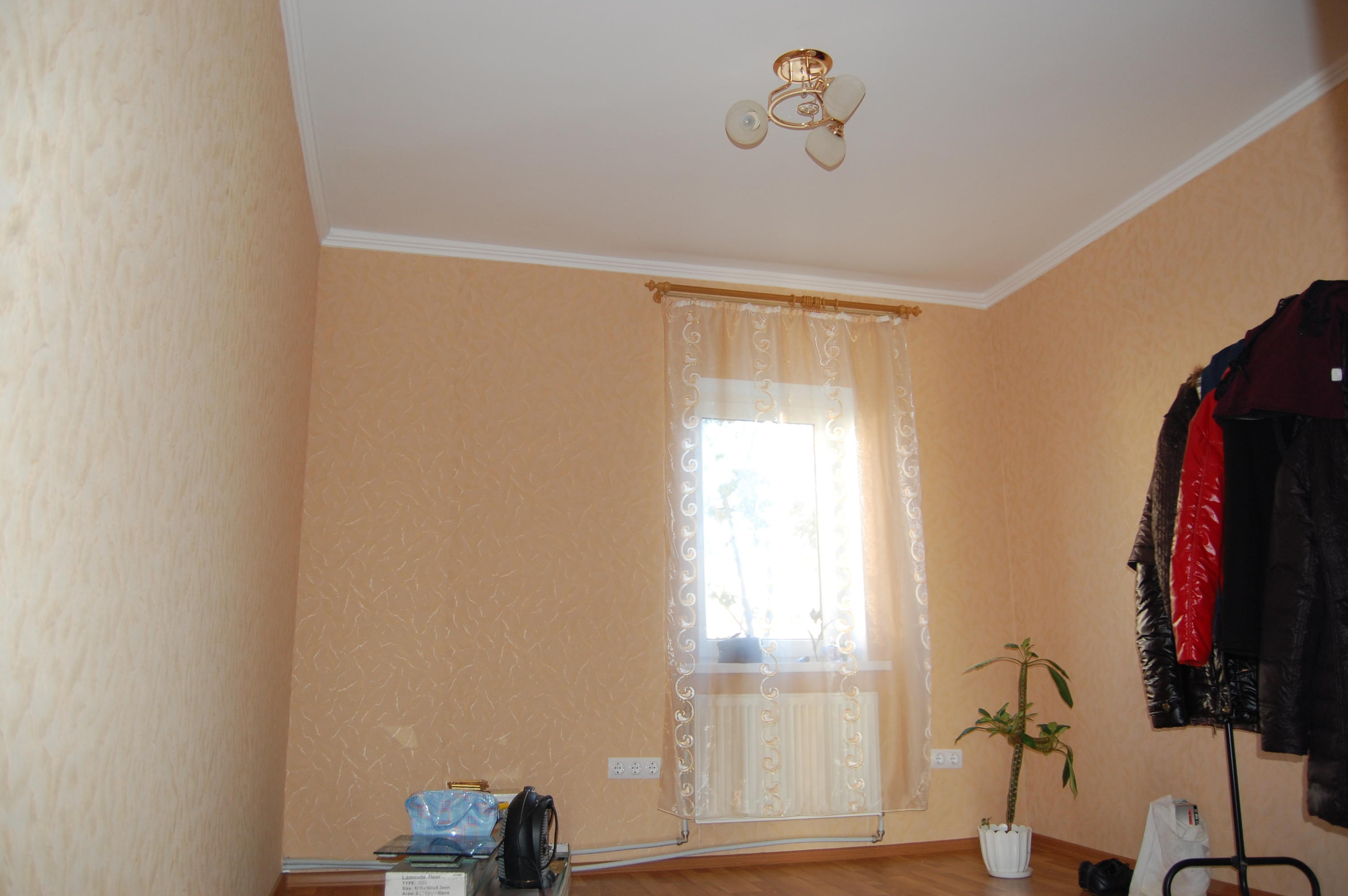

И спальня то же готова на 100% Что было, и как сейчас
Только в спальне почему-то кровати нет, а только вешалка:( Типа "спят усталые игрушки" :D

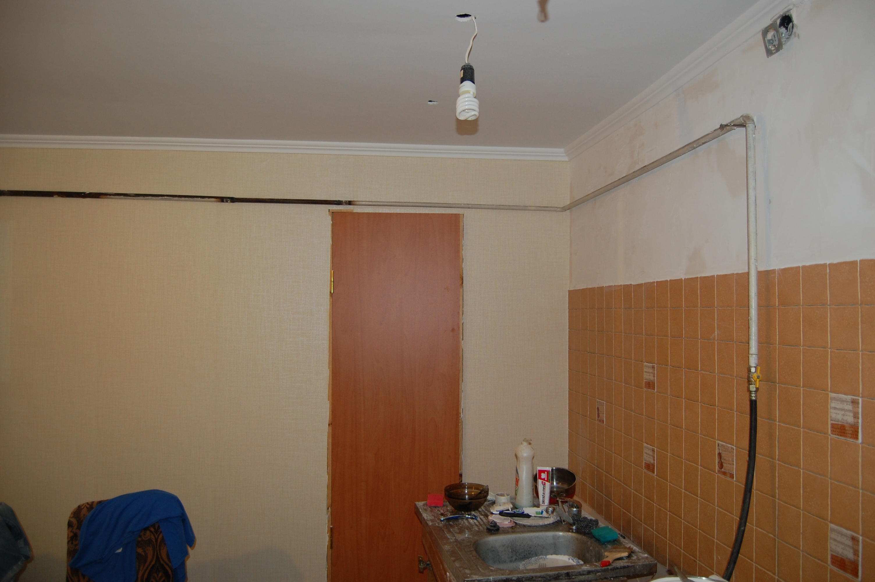

А почему разводку отопления решил делать металлопластиком? ИМХО пластиком и быстрее, и надежнее и эстэтичнее.

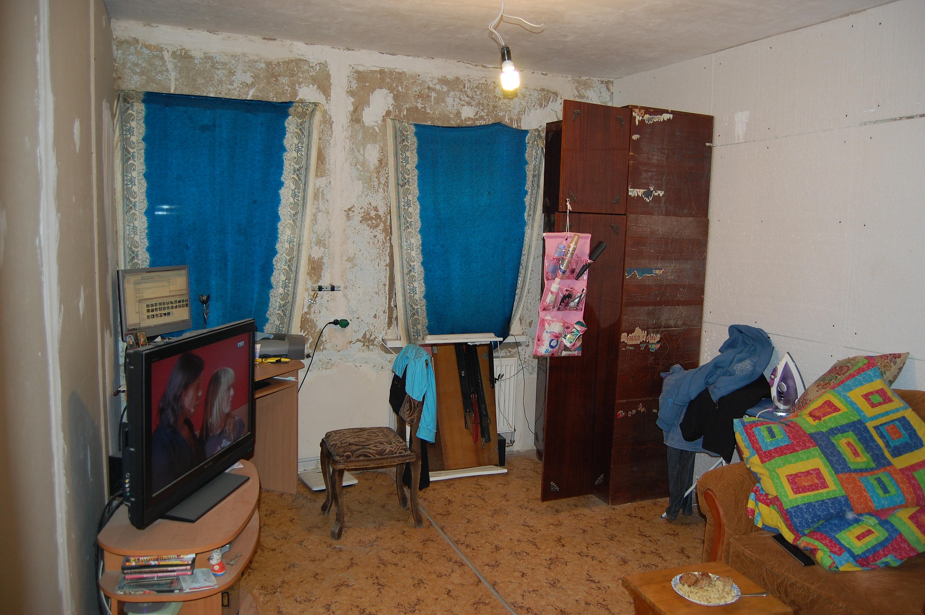

Итак за 2,5 лет зал готов на 100% что тут было, сам процесс и что имеим
У меня стены в гостинной тоже такого же колера. Поклеил обои под покраску, а потом прошелся красочкой - красота.:)
ХЗ сам не знаю, че меня на фитинги потянуло
Да вот они и подпортили общее положительное впечатление:)

Трубы не фонтан смотрятся... а в целом жить можно.

Для труб клипсы повесите, что-бы не висели ,как сопли, вообще хорошо будет...

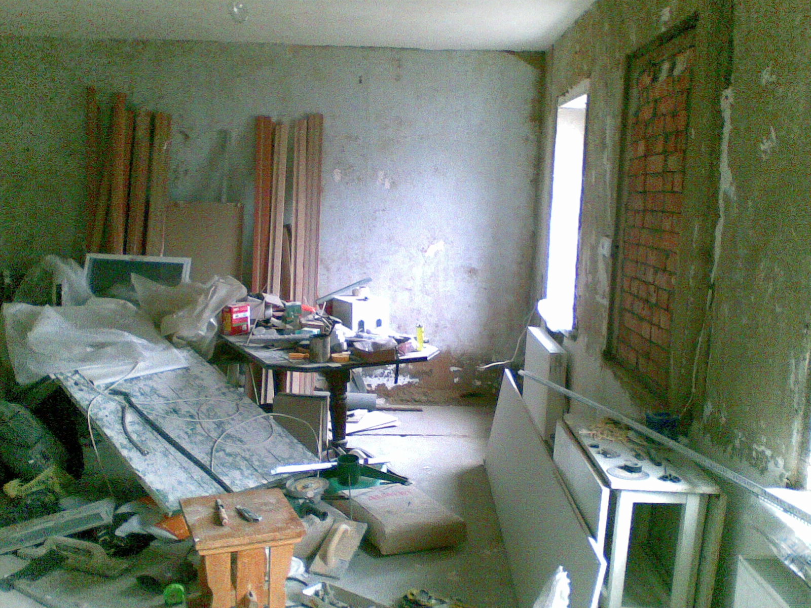

Тоже будем лепить из г.. пулю, в связи с этим вопрос. Каков порядок переноса котла и цена мероприятия? Куда к кому бежать первым делом? Хочу разделить пристройку на с/у и кухню, котел расположен на дальней от входа стенке, там, где планирую ванную.

1.ломаем стены, вызываем техника из БТИ типа сделали перепланировку нужно техпаспорт переделать, они к нам топали 3 недели и 1 неделю (ускорили грн) рисовали новый паспорт обошлось примерно 800грн это 2 года тому.
2. делаем новые стены, до прихода БТИ нужно успеть.
3. берем у квартальной справку (для гор газа они знают)
4. с новым паспортом топаем в гор газ и ищем человека, который за грн может ускорить (он должен Вам поэтапно сказать что куда и как, и проводить вдоль очередей, и назначить время монтажа) если самому берем тех условия, ищем в архиве план газификации дома, идем опять в гор газ и они говорят что нужно новый проект, идем в другой газ вызываем инженера домой говорите что и как вы желаете сделать, как должна идти труба, где будет котел , рисуют проект и с новым проектом в гор газ, договариваемся о дате монтажа, покупаем все материалы счетчик, вешаем котел, и встречаем монтажников.
после монтажа сразу красим и идем в гор газ говорим, что сделали монтаж, рассчитываетесь за монтаж, вызываете, что бы приняли работу там же решаете.
ну, у нас было примерно так местами грн помогало

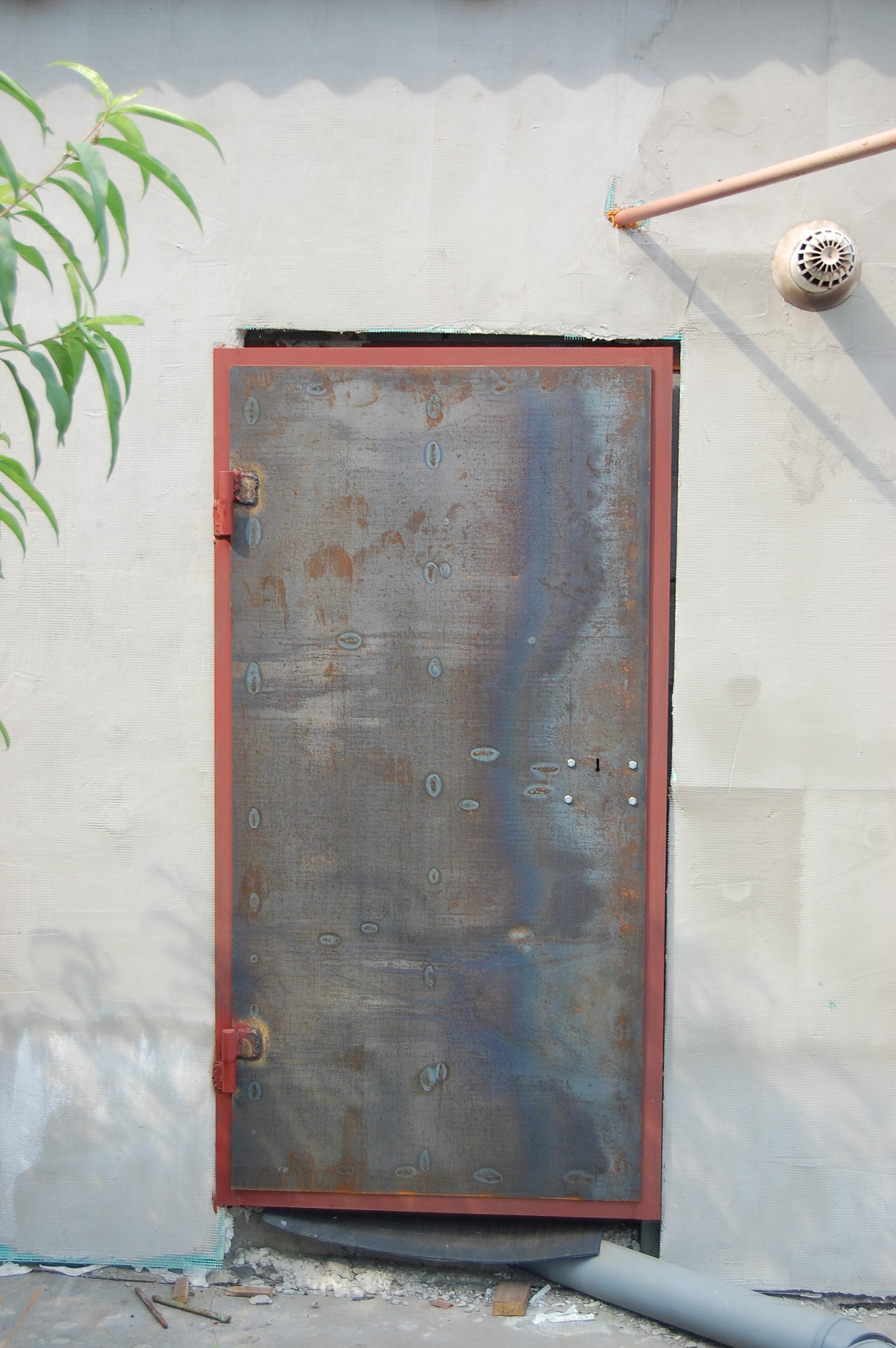

в этом году ремонт сдвинулся, изначально сделал дверь в сарай.
