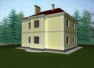

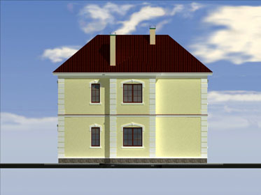

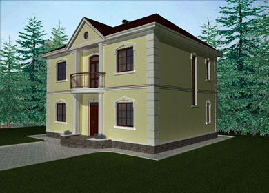

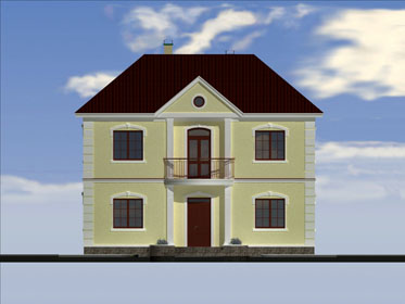

Выносим на суд. Домик Виктории.
Fromkiev

так что проблем я не вижу при стенах в 200 мм.
да ладно ..
поставить 4 столбика на 2 эт(мансарде) , с опиранием на несущие 1 эт., пустить по ним прогоны ( балки)
да ладно ..
Согласен.
Деревянные перекрытия можно устраивать при пролетах до 15 метров без промежуточных опор используя фермовую конструкцию, правда конструктивное решение западенци с малдаванами вряд ли осилят, придется конструктору платить :)

На втором этаже от балкона до лестницы планируются стены 400 мм, т.к. на них лягут две плиты, на которых будет установлен бак для воды.
Пока не считал, но мне кажется значительно экономичным, в плане расхода на электроэнергию, запустить насос и набрать пару кубов воды за один раз, чем дергать насос каждый раз при открытии крана. К тому же данное решение позволит пользоваться водой при отсутствии электричества в течение некоторого времени без питания насоса от генератора.
а как это будет работать? бак будет закрытый под давлением? или вода самотеком будет с него подаваться ? тогда напор будет слабеньким
