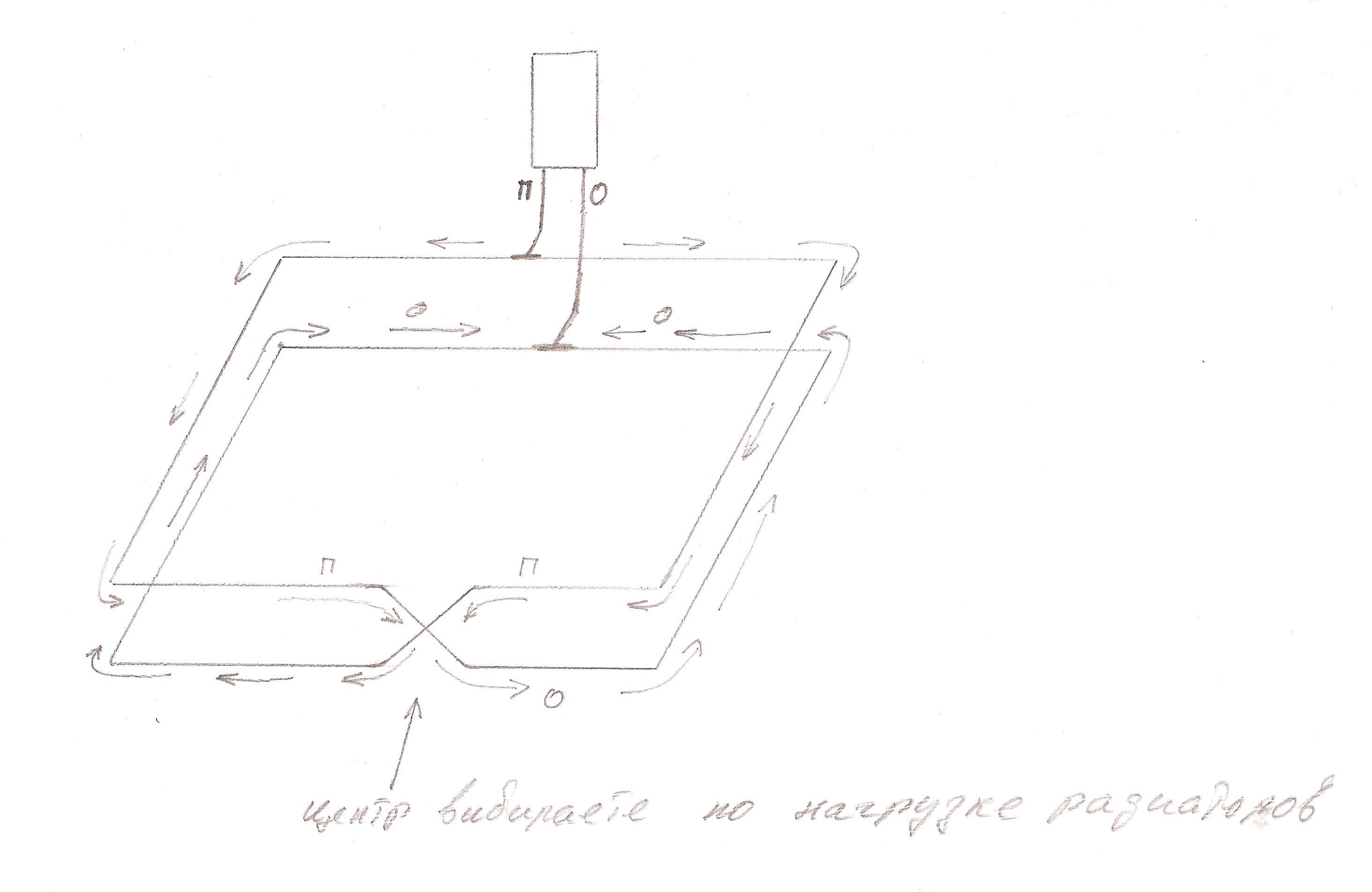

Вот приблизительно так.Если стройка позволяет то можно проложить трубы через комнаты .

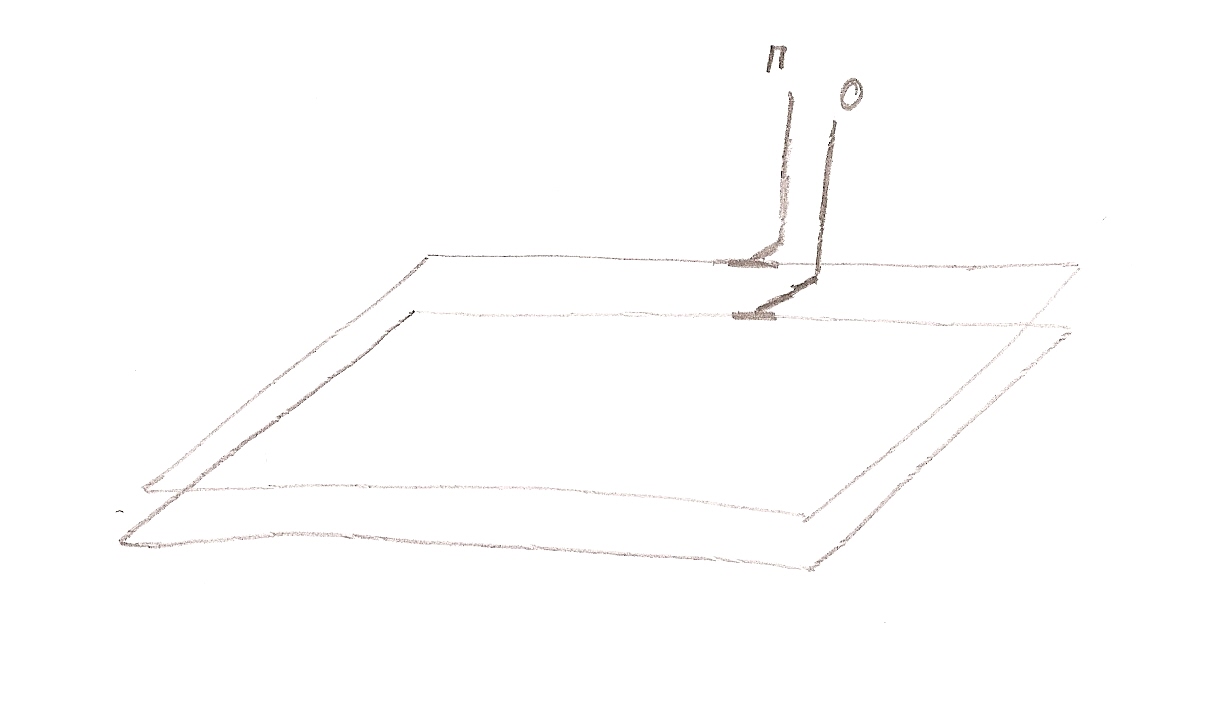

Если там будет 1m/s то труба 18мм то с такой трубы можно взять 21квт (конечно это без учета гидравлических сопротивлений), ведь с котла выход 3/4 а котел 24квт. Для 24квт с трубой 3/4 (20мм) нужна скорость 1m/s.
А мне нужно только 12-14 квт
Так уж и быть рискну.
Вы можете замкнуть периметр трубопровода и таким образом сбалансировать всю систему.
Всмысле?
Замкнуть обратку с подачей в конце магистральной линии?
Всмысле?
Нет подача с подачей обратка с обраткой-таким образом вы сбалансируете левую и правую ветку.
А вот такая схема выполняет байпас в случаях когда на всех радиаторах стоят термоголовки а также балансирует систему.При открытии термоголовки на радиаторе идёт моментальный нагрев радиатора из за того что вода в трубопроводе постоянно циркулирует.

Ага понял :)
Но не во всех домах позволяет такое стройка:(
Да не во всех но в вашем варианте это возможно.
