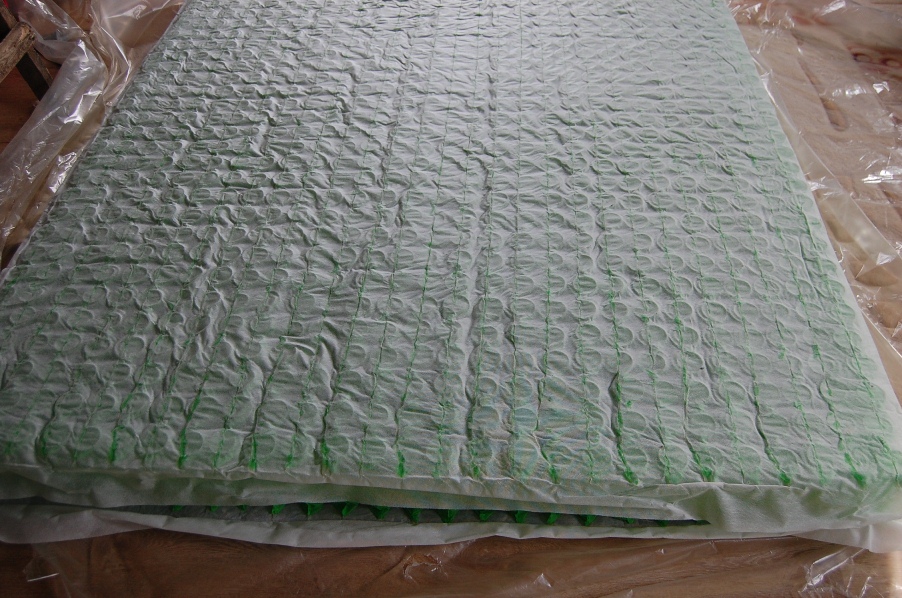

Ну и чего ж откладывать в долгий ящик, встречайте ЙЕ-МЕ-МЕ Органик Омега в действии, или к чему приводит политика маниакальной экономии на фсьом.
Чехол БиоКоттон, ZeroCotton, котона нет, лично я на ощупь не почувствовал в ткани хлопка, зато красивая латинница :).

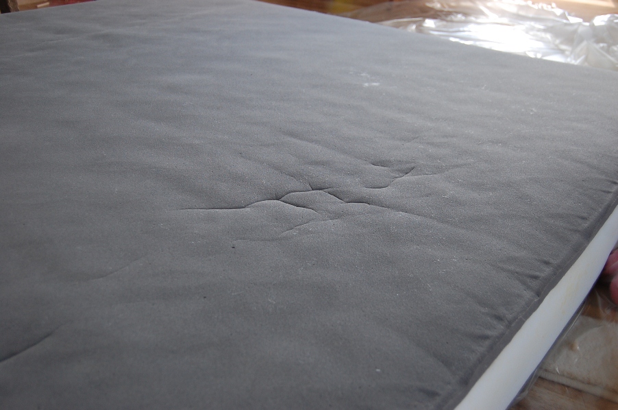

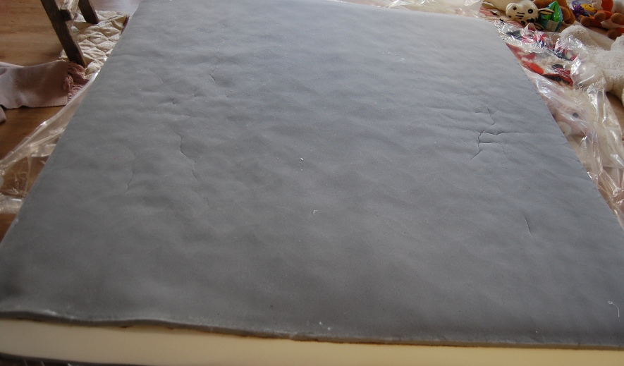

Пена с глобулярным углеродом в активной стадии. Пена с глобальным разводом в стадии обострения. Соплерон 20-й плотности, производитель такой на ненесущие элементы мебели рекомендует, а не на ежедневную эксплуатацию в матрасе (кстати матрас - это максимальная эксплуатация). Спящие были 100 кг и 60 кг. На фото видно что уже через 4 месяца поролон утратил способность восстанавливать свою форму. Это уже вторая стадия, первая - размягчение. Третяя - пыль.

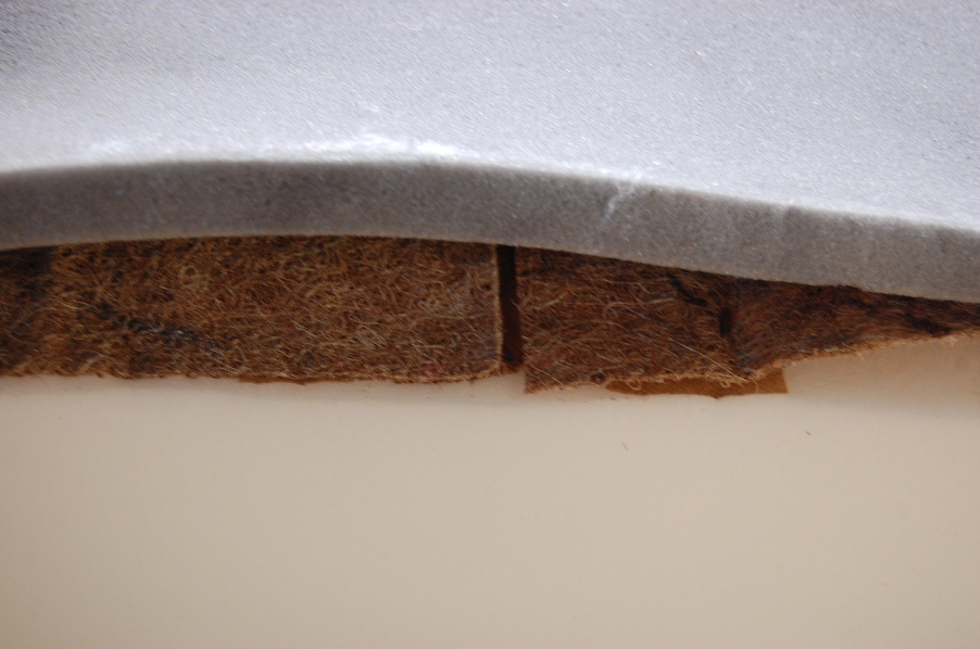

Любой производитель матраса в такой ценовой категории дает минимум 25-ю плотность (и то плохо), нормальные могут дать и 28-ку (редко) и 30-ку, и даже 35(я наступаю жадности на горло и даю 35-ку и не переживаю о долговечности савсем). Фото подтверждает что чудес не бывает, не может микроскопическая плотность быть долговечной, какой углерод туда не добавляй!

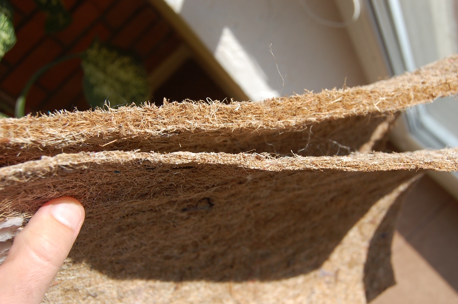

БиоКокос. БиоНаноКокос. Плотность ну может 500 гр/м2. Такой кокос вижу впервые в жизни. Мой импортер такую плотность даже не возит. Нормальные производители используют 800, чаще 1000-ку, стандартный нормальные плотности, чтобы почувствовать ортопедическую жесткость. Я использую 1300.

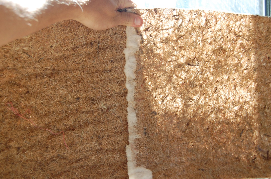

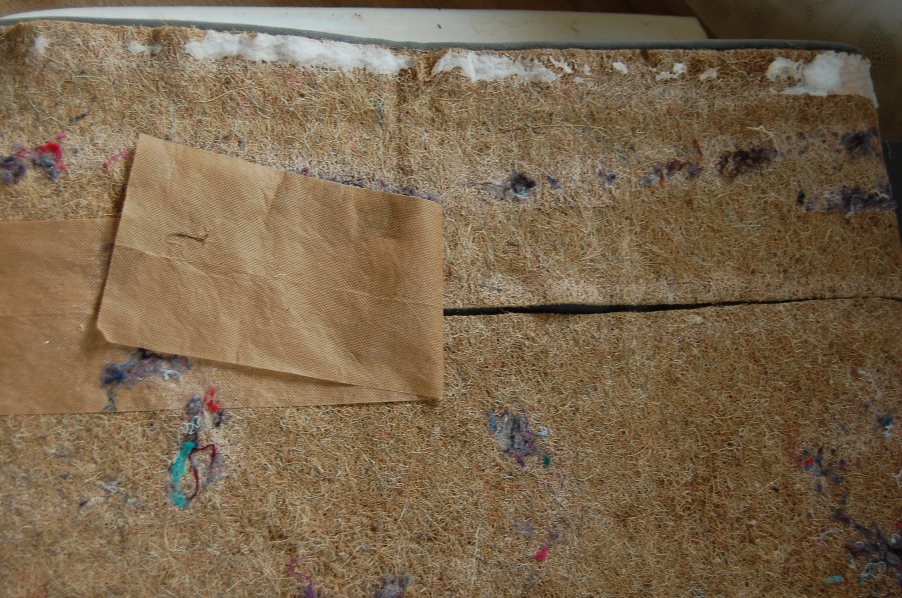

Удивила вертикальная сшивка кокоса, к стандартному раскрою 160 (а это был 180см матрас) долепили 20 см полоски. Я понимаю поролон делать со сшивками, сам иногда грешу, латекс еще куда ни шло. Но конструкционный материал, который обеспечивает жесткость натяжкой... Я такого еще ни разу в своих матрасах не делал. А тут, можно было дошить с обеих сторон по 10 см, в зоне усаживания, при лежании туда не попадешь. А тут с одной стороны 20-ка, эта сшивка попадает прямо под тело(у людей ребенок, спят они ближе к краям, ага), шутки шутками, но такой дефект уже может создать дополнительные непонятные ощущения во время лежания.

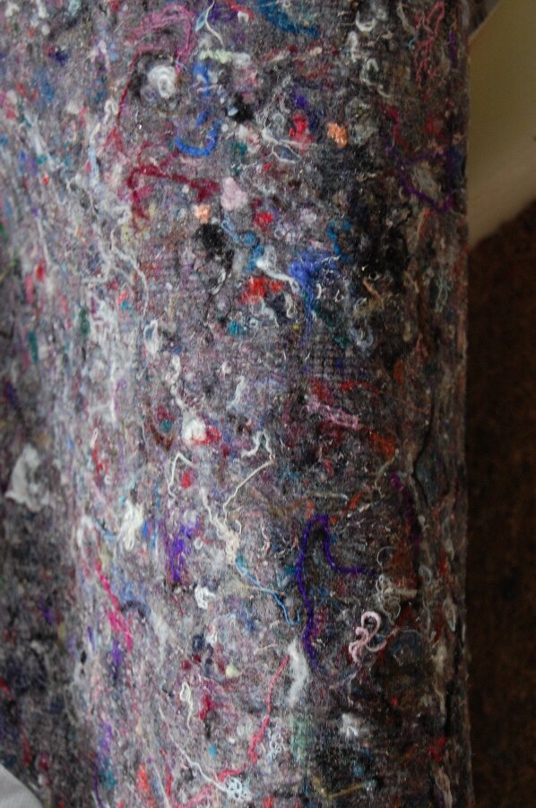

Натуральный настил ЭкоФелт. Такие же тряпки как у всех, минимальной плотности, войлок регенерат с полиамидом, акрилом, полиэстром, полипропиленом, эластаном и вообще чем попало. Конечно туда и хлопок попадает, и шерсть, и даже лен. Обманывать на такой мелочи... лучше умолчать и не задекларировать такой слой, типа - технологическая необходимость. Это дружеский совет.
Европериметр ... Соплерон даже не 20-й плотности, 18-ка вообще, пыль, форму не держит. Про повышение комфорта при усаживании, вставании и сидении речь вообще не идет. Сделайте как у Матролюкса, без еврокаркаса но с усиленной металлической рамой по периметру. По цене то же - но хоть эффект будет!
Неужели Вы не знаете, что 40% впечатлений о матрасе составляется именно при сидении-вставании, и что мощный каркас пружинника - это залог его долговечности! Половина моих клиентов меряют матрасы попой и сидя, я конечно возмущаюсь, но доля здравого смысла в этом есть!

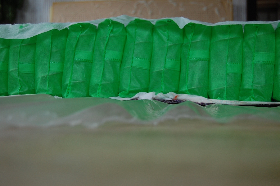

Ну и пружины. Ай-Кью спринг. Честно, был в шоке от пружинного блока.
Сборка я так понимаю относится к разряду "ручная бухая", выглядит он так, будто лепили на колене и в угаре. Геометрии никакой, ряды пружин накиданы вручную как попало, в одних местах наезжают друг на друга и устраивают толкучку, в других промежутки между рядами по 2 см, спанбонд, которым клеили не натянут, в одном месте видно когда мужики споткнулись, замято, если фоткать сбоку то и пружины пьяные, вертикально не стоят, одни влево куняют, другие вправо, из-за этого даже по высоте между соседними рядами перепады встречаются по 1,5 см, даже верхняя и нижняя плоскости спанбонда выполнены со смещением относительно друг-друга.
Конечно все нивелируется количеством, 250 пружин это не боннель 120, выравнивается жесткими настилами - но хилый периметр и сопливый поролон в кач-ве настила убивают всю идею. Любопытный, не пожадничайте, начните делать жесткие периметры и нормальный поролон сверху - и все будет нормально! И это не так дорого, чтобы на этом экономить!
Стоит сказать что из общей картины матраса пружины не выпадают а смотрятся вполне органично:).
И про фору по пружинам.
Когда я получаю от фирмы-птички (которой товарищ Любопытный смело давал фору) пружины, это симфония, пружинка к пружинке, ни пылинки, не придерешься ни к чему. Не даром эта компания поставляет пружины 80% фабрик в Украине, они понимают что будет низкое качество, фабрики найдут других поставщиков. Там видно что это заводское качество и они переживают и беспокоятся о нем.
А тут, когда есть свой цех внутри предприятия, а ОТК всех цехов бухают вместе, и требований к качеству будет меньше, любопытно какую фору можно дать?
А теперь ложка меда. Внешне матрас очень красиво выглядит. Поклеен хорошо, клея не жалели и это правильно. Но 4 месяца за 3600... это жесть :) Это бочка дегтя.

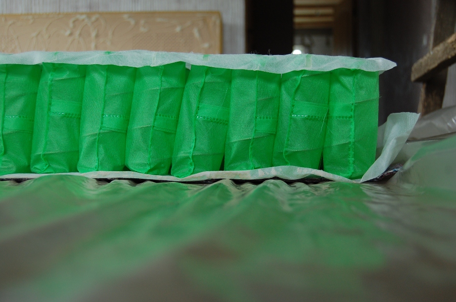

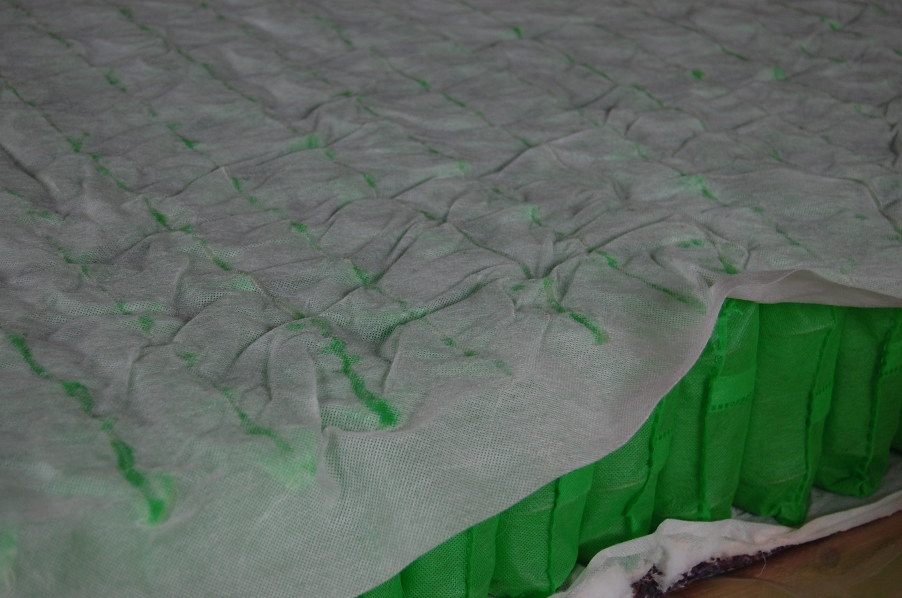

pocket шахматно-сотовой сборки, 320 шт/м2, где ряды пружин проклеиваются не рядно, в клетку, а со смещением, что дает 30-50 дополнительных пружин на м2 в зависимости от того, как растянешь или спрессуешь блок.
стандартом на рынке является обычный покет 272 шт/м2, очень распространен также облегченный покет 252 шт/м2
беру максималку ибо экономия 40 грн на матрасе в моих объемах 1 пружинник/неделя - несущественна
это когда фабричное производство, и по 100 матрасов в день выходит, тогда да, экономия 4000 в день и 20 000 в неделю заставит задуматься :).
Более того, пружинный блок играет еще и свита - качество евро-периметра и базовая изоляция пружин. Периметр дает стабильность матраса при сидении, более прогнозируемую жесткость и комфорт, а также значительно влияет на долговечность - слом периметра матраса приводит к его очень быстрой деформации, человек начинает скатываться и матюкаться.
По периметру применяю армирование 6-8 см самой жесткой пеной, которую только выпускает наш завод, HL-4065, плотность 40 кг/м3. И это правильно, немцы обычно дают 10 см, Вегас - 8 см правильной жесткой марки, и вот тут начинается качество.
Ну и обязательно нужно пружины изолировать чем-то вещественным, потому что давать кокос сразу на покет опасно, кокос абразивен, может протереть
потому использую полувойлок, с одной стороны немного войлока, с другой - полностью синтетическое армирование, разорвать его невозможно, а значит кокос не протрет пружины и ничего не повылазиет
ну и фото прямо из печки
а вот так бы выглядел матрас, если бы не было жесткого периметра и было неудобно садиться/вставать, но зато было бы видно:
