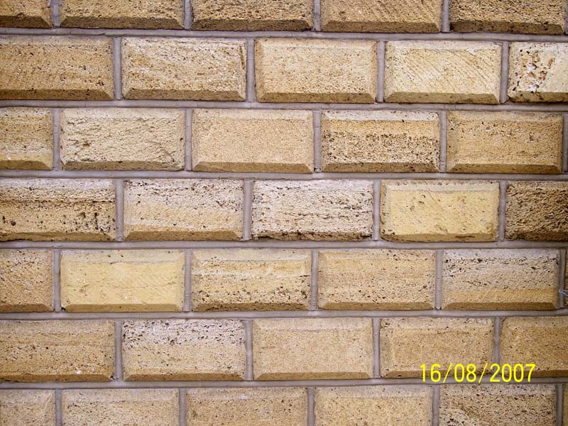

А вот таким примерно будет мой забор после некоторой механической обработки и пропитки
Я думаю не очень много если заранее камень готовить, а когда он уже в заборе - буду тренироваться...
думаю что углы у каменя тесали "болгаркой"??
отлично смотрится !!! и цвет и фактура....
Это крымский или одесский "котелец" ??

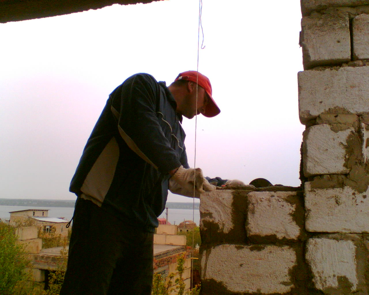

А мне вот какие фотки попались:
не разобрал на фото...там ракушка в камень или в пол-камня?? :(
..огласите пжлста :)

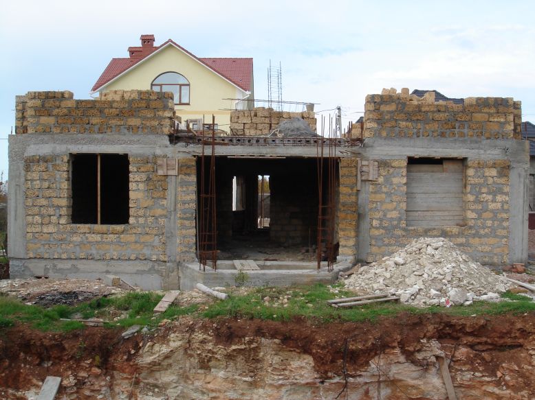

Почем брали и когда ??
Брал по 3,20 грн. за камень, это с доставкой из г. Саки в г. Севастополь. У нас почти все из него строят. На заднем плане тоже самое с "короедом" по пенопласту.
сейсмокаркас у Вас серьезный..и ракушка видать в камень...прочный будет домик.
Я думаю сделать каркас по углам дома (заливка колоны после кладки ракушки тогда нужна опалубка только с внешней стороны) и сейсмопояса по фундаменту и перекрытиям.
Сейсмика - 8 баллов, фундамент по стоимости, как один этаж. Кладка стен в один камень, потом будет утеплитель - пеностекло или ЭППС, и сверху "Короед".
Конкретно на заборе у меня "котелец", только это не мой мапед, тьфу, забор, просто собираюсь так сделать тоже + гидрофобная обработка
"котелец" и пиляный "бутовый камень" -это одно и тоже или нет ?
На фото котелец. А что за зверь этот "бутовый камень?" :)
