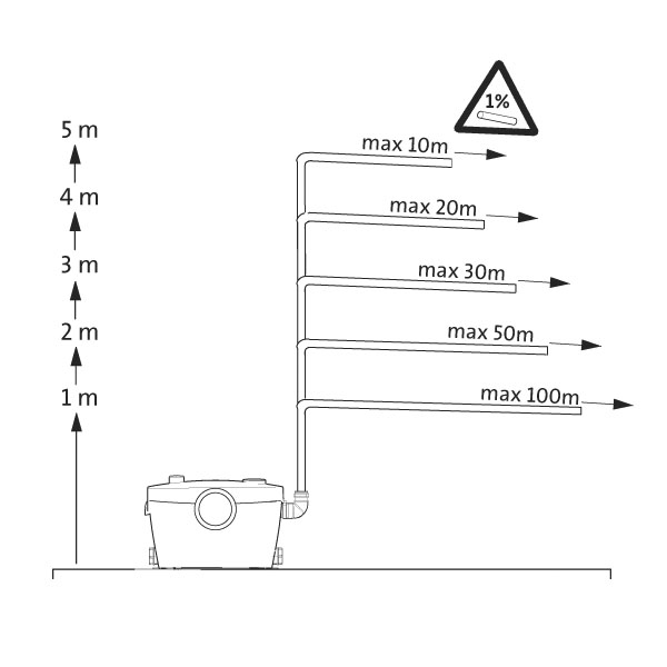

Схема из инструкции на Sololift:
При работе Сололифта, когда он выключается, в вертикальном участке стоит вода, т. к. на выходе из него стоит обратный клапан, если брать максимальную высоту вертикальной части (разрешенную инструкцией по монтажу Сололифта) 5м, то давление в нижней части будет 0,5 атм, т.е. 0,05 Мпа, практически таким же, каким его испытывают при запуске в течении 10 мин., только здесь давление будет всегда (месяцы, годы...), думаете будет держать.

воду качать вверх он не будет, труба будет лежать горизонтально, но без уклона, и вода там стоять таки будет.

Какая протяженность трубопровода?

4.5 Подсоединение к стоку
Сливная труба должна быть изготовлена из
материала подходящего для неочищенных
сточных вод и иметь внешний диаметр 23, 25, 28
или 32 мм.
Обратный клапан установленный в бачке насоса
предотвращает обратный слив из трубопровода.
В соответствие со стандартом EN 12050-3
рекомендованный диаметр сливного
трубопровода должен быть не менее 25 мм.
Установите угловой патрубок (С), используя
пластиковые хомуты (В).
При необходимости используйте переходник (Е).
Рекомендуется установить сливную пробку
(заглушку) в нижней части вертикальной трубы на
случай ремонта сливного трубопровода.
