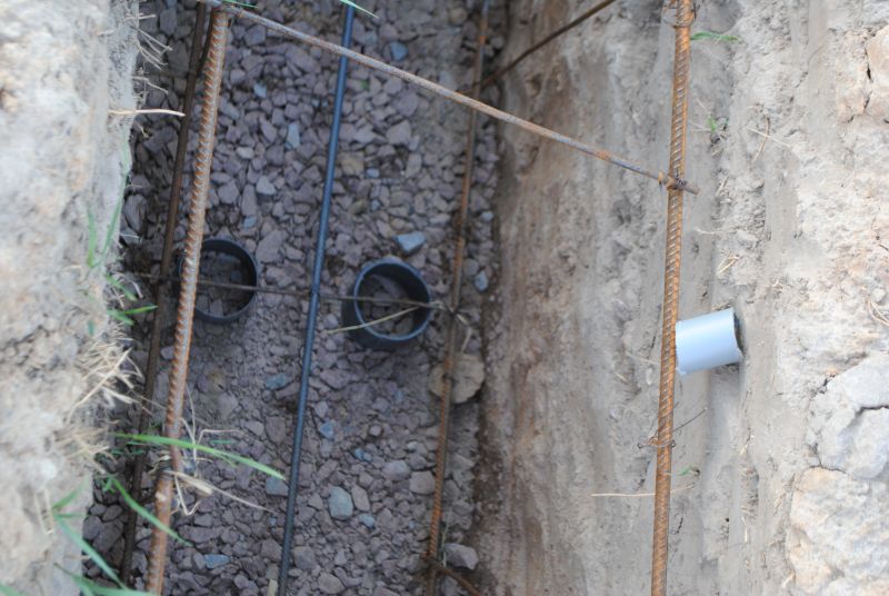

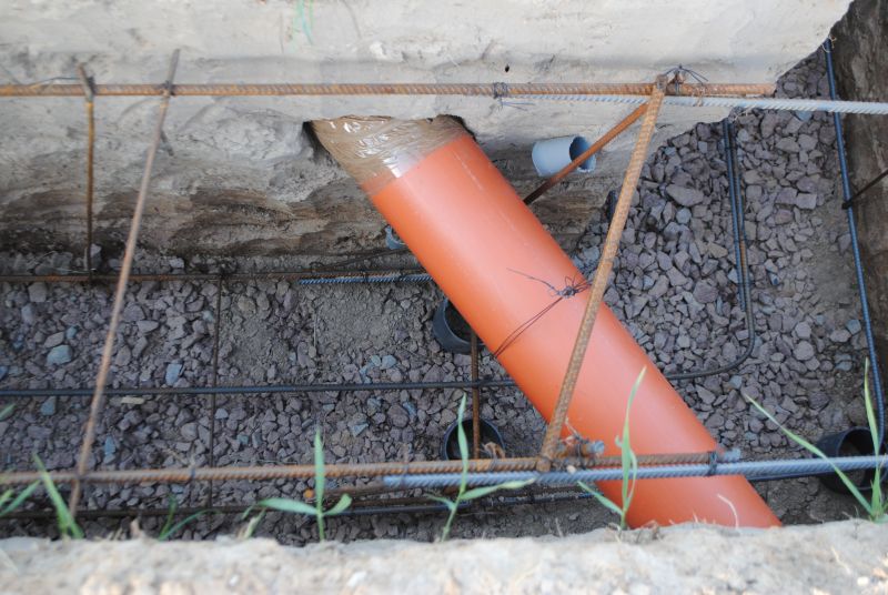

На что правильно класть нижнюю арматуру фундамента?

взяв каналізаційну найдешевшу трубу в епіцентрі діаметром 110 30 грн 2м. порізав на потрібну захисну висоту і прекрасно все тримає. на мій фундамент пішло якщо не помиляюсь 4 чи 5 штук. також для підтримки збоку взяв 50ку і теж порізав.

Это внизу у вас ПЕСОК?
Т.е. вы будете бетон прямо в грунт заливать?
Подбетонку и ленту опорную снизу не делали? (обычно на 15-20см шире фундамента и высотой 25-30см)... но нужен расчет...

30 см щебня, 30 см трамбованного поливочного песка. Под этим всем понятно суглинок. :) Дом не тяжелый, крыша тяжелая только, одна кирпичная стена и две печи, остальное как и дерево. :)

Кто считал общую нагрузку?
Есть проект по фундаменту?
Не тяжелых домов не бывает - не забывайте еще про снеговую нагрузку...
И потом - я часто вижу, как заливают фундаментные стены БЕЗ ленты... и наверное, у многих никаких проблем не возникает...
НО... я бы так не делал (ни в одном учебнике или справочнике такого не всречал...
А по поводу песка почему еще спросил - у вас бетонное молочко все улетит в песок (в прямом смысле слова), что приведет к уменьшению марочной прочности бетона чуть ли не вдвое... я бы хоть дно простелил хоть пленкой что ли и завернул бы на 10 см на опалубку...
Вы же наверняка будете вибратором ползоваться....
Нуу, фундамент уже залили. Считать конечно считали, по Сажину, все там с этим хорошо. Фундамент уже залили.
На счет молочка мысль была, что-то убежало возможно, но мы переживем.
Вопрос был в том, что под арматуру класть, но тема видимо раскрыта. :beer:
