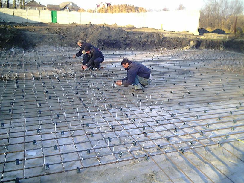

Купил сегодня пластиковые "подставки" под горизонтальную арматуру и "звездочки" под вертикальную.
Продают мешками по 1000 шт. У меня на ленту много не пойдет, наверное останутся лишние, если кому надо...
А где продают и по чем? Подставки какой высоты? Защитный слой какой?
готовий з вами вступити в долю і частину відкупити
в мене теж стрічковий фундамент 65 мп, тому 1000 шт. буде забагато.
в мене по проекту 5 см з боку і знизу 10см ширина/висота захисного шару

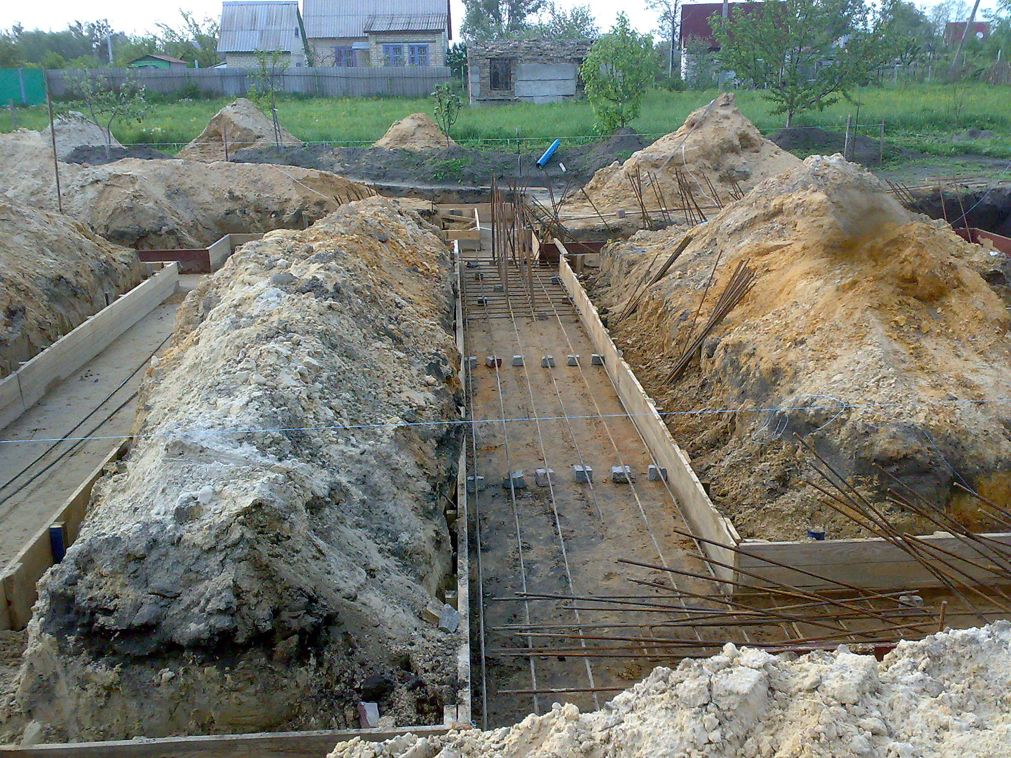

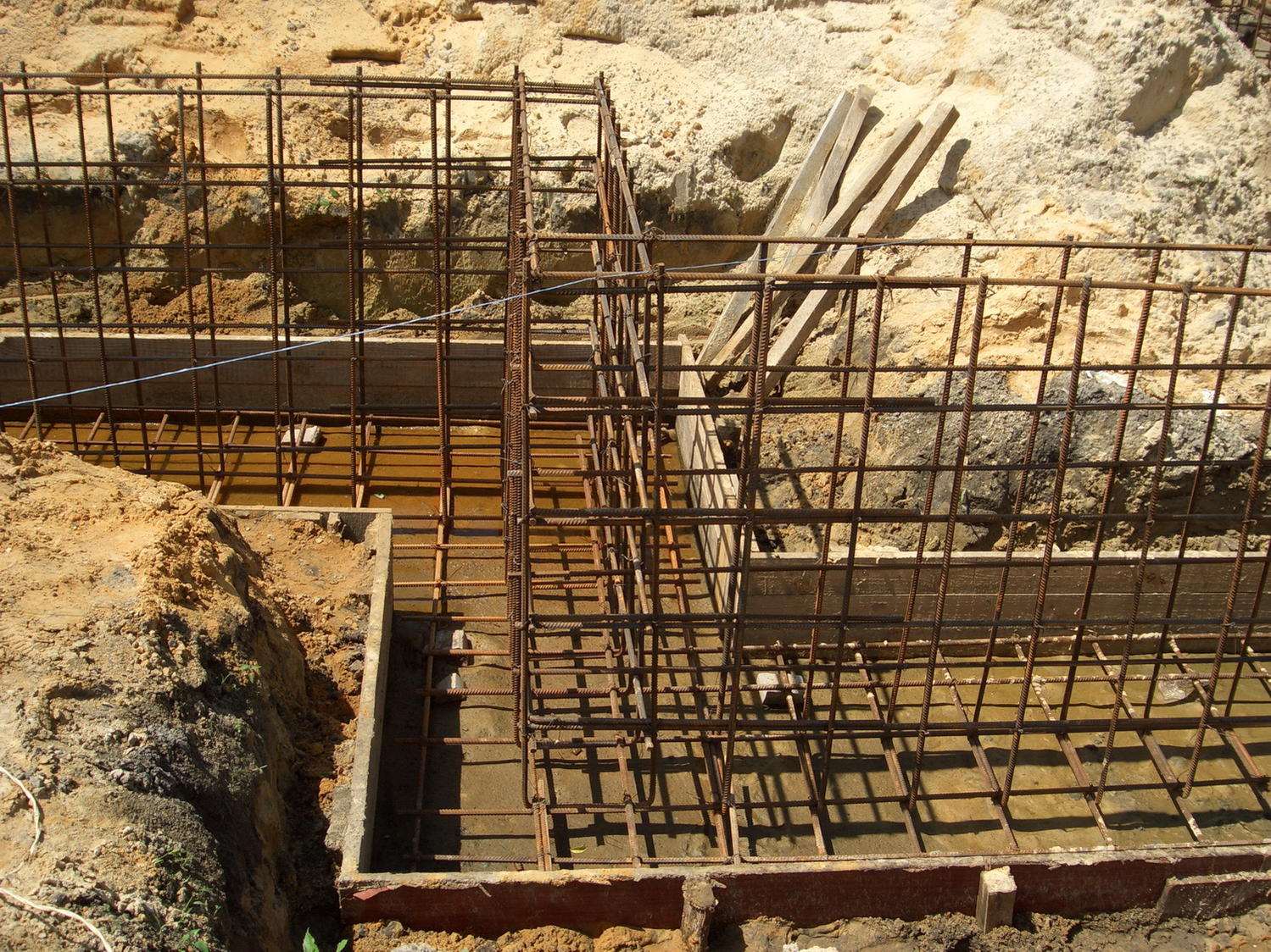

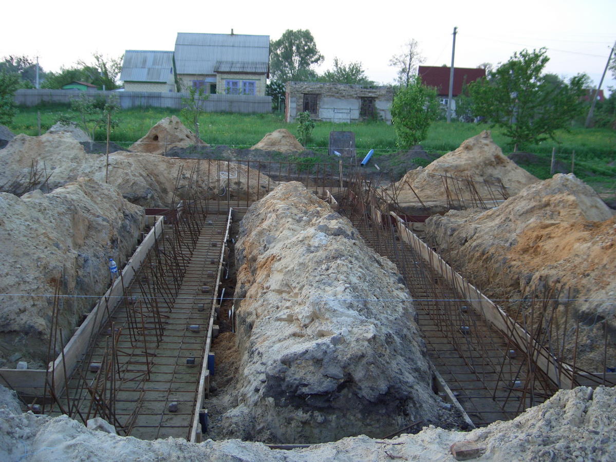

Кстати я так по фото понял, что кирпичей много не нужно? Вы арматурный каркас связали, а потом подложили кирпичики по вкусу? Много ушло кирпичей? На какой погонаж?
коньки-коньками, но после ливней у меня под весом арматуры куски бетонных кирпичиков утонули в хорошо трамбованном виброплитой песке, пришлось заново переставлять.
у меня не совсем плитка, а кирпичи по размерам как обычный кирпич, ну и на шару, поэтому выбор был однозначный :rolleyes:
когда вязал, кирпичи уже были выложены в ряд (см. фото), потом после вязки расставил в шахматном порядке (след. фото). По кол-ву кирпичей трудно сказать, т.к. брал их и раскалывал по мере надобности, шаг около 0,7-1 м, лучше 0,5-0,7 м для более равномерного распределения нагрузки
