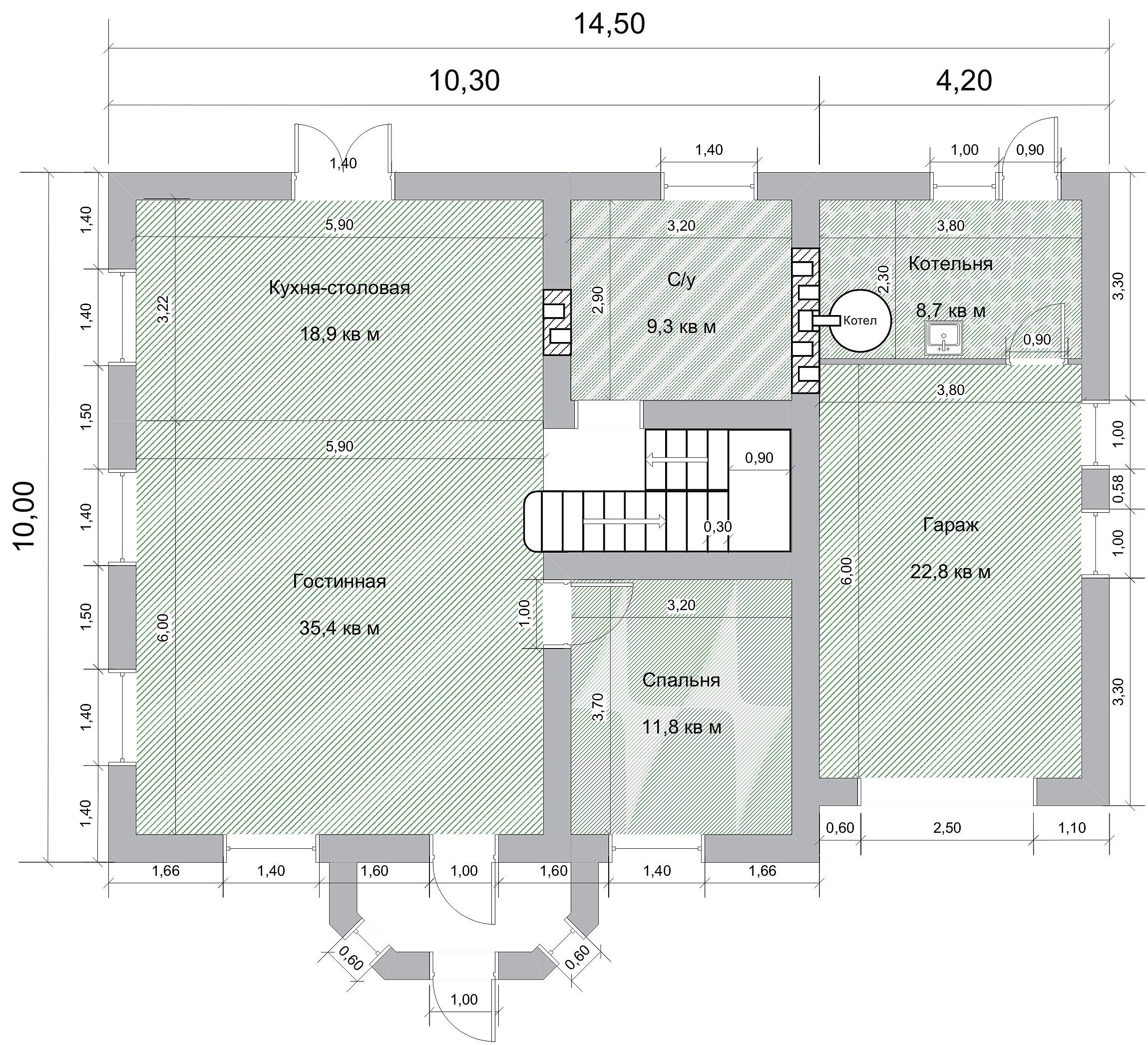

Предварительный план первого этажа
Открытые вопросы:
- расположение мебели на кухне и в гостиной
- расстановка сантехники (по плану с/у с прачечной)
- месторасположение камина в гостиной
- уютное место в гостиной для домашнего кинотеатра
- внешний вид дома с тамбуром (мной доработанным)

Обсуждать один этаж без второго не стоит.
По вопросам:
- а что, архитектору лень расставить мебель?
- а что, архитектору лень расставить санитарное оборудование?
- тоже
- тоже
- рано пока о внешнем виде без второго этажа.

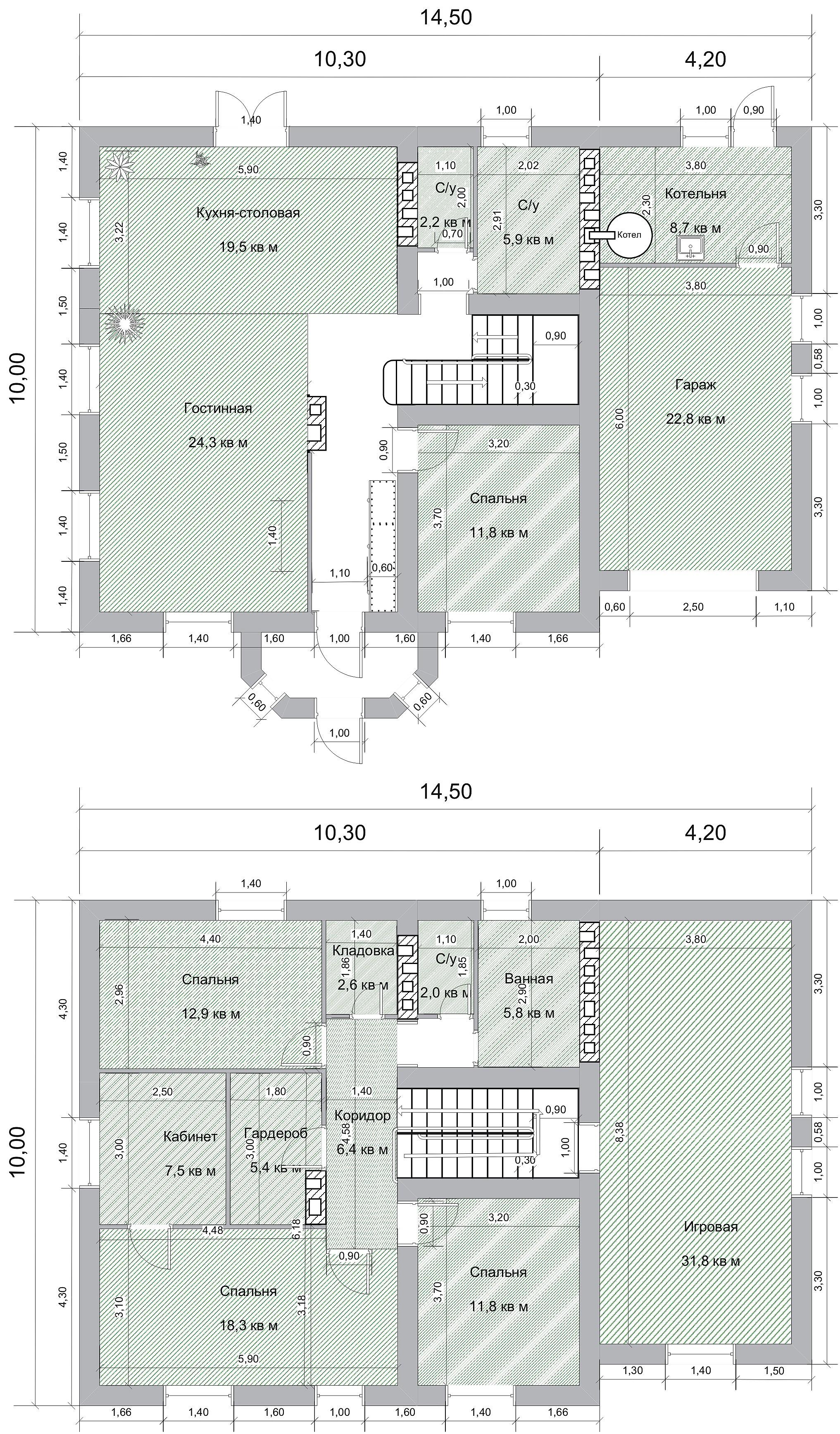

Исправился и готов обсуждать оба этажа!

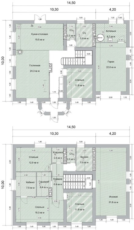

А как попасть в Игровую? Видимо с промежуточной площадки лестницы, что само по себе уже не здорово). Если так, то по чертежу сейчас она над гаражем на уровне 11и ступеней + цоколь(Н=600мм?) - 150 мм, это в чистую около 2,05 м отнимите от этой цифры толщину перекрытия 250 мм минимум и вот вы уже не можете встать в гараже в полный рост:).
-отметка пола котельной желательна в одном уровне с отметкой 0,000 (уровень пола жил.пом) Следовательно из гаража без лестничного марша не попасть.
- для проходной спальни площадь в 18,3 м2 при ширине 3,2м - это мало, Да и не делайте проходные комнаты.
-прихожей пока нет - есть у вас коридор. рекомендуемая ширина от 1,5 м

Думаю это все все можно рассчитать, тем более продаются типовые проекты (ссылки в начале темы) и я ничего нового особо не корректировал... Но при работе с архитектором обязательно обращу внимание!

- Спальня - хозяев, а кабинет планируется как продолжение, технически оснащенное место для уединения хозяина от повседневной суеты, медитирования, настройки ауры и очистки чакр:crazy:...
- Ширину коридора - увеличу, спсбо.
Нет архитектор еще не подключился, это мой черновой вариант.:)
