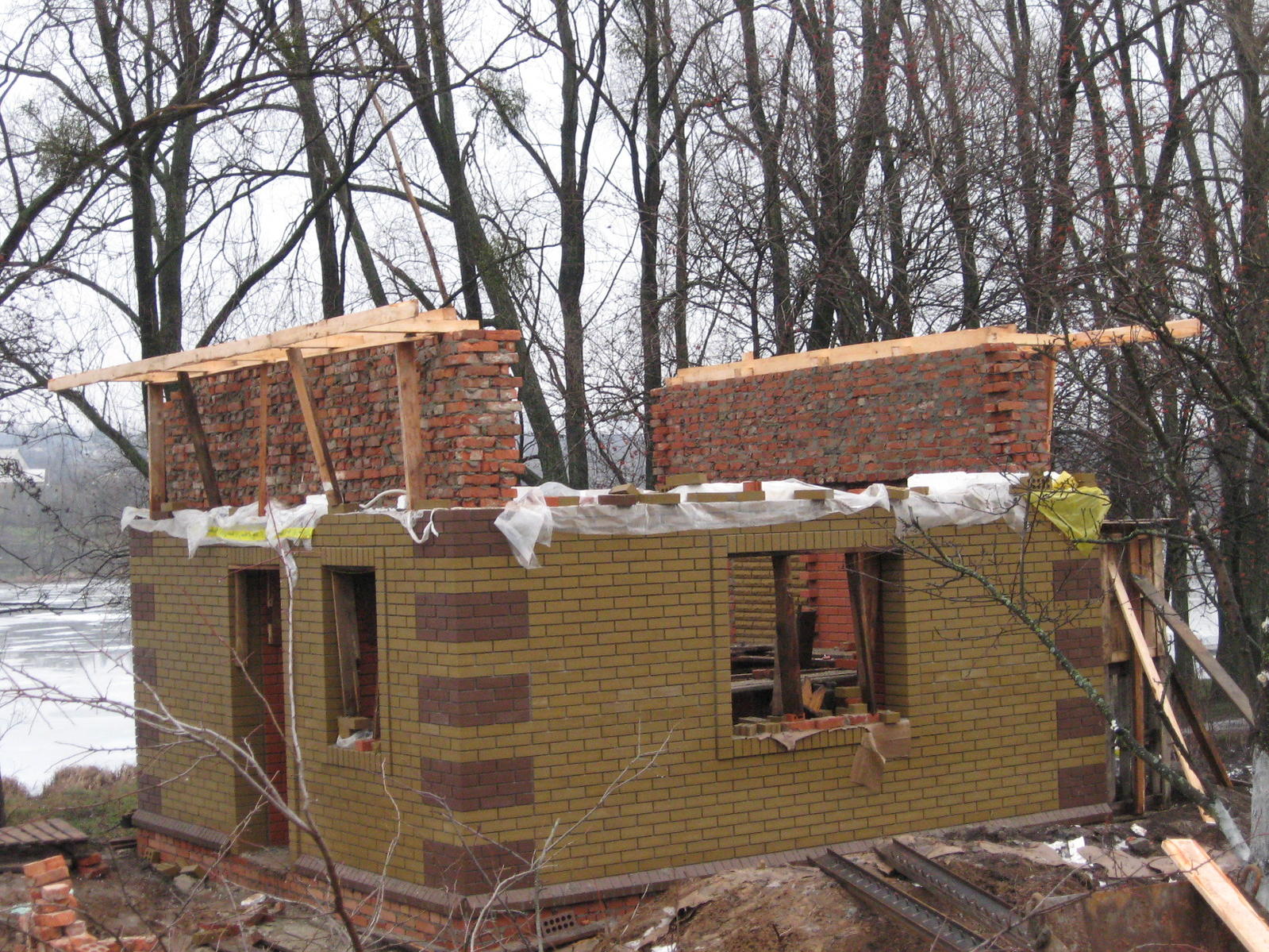

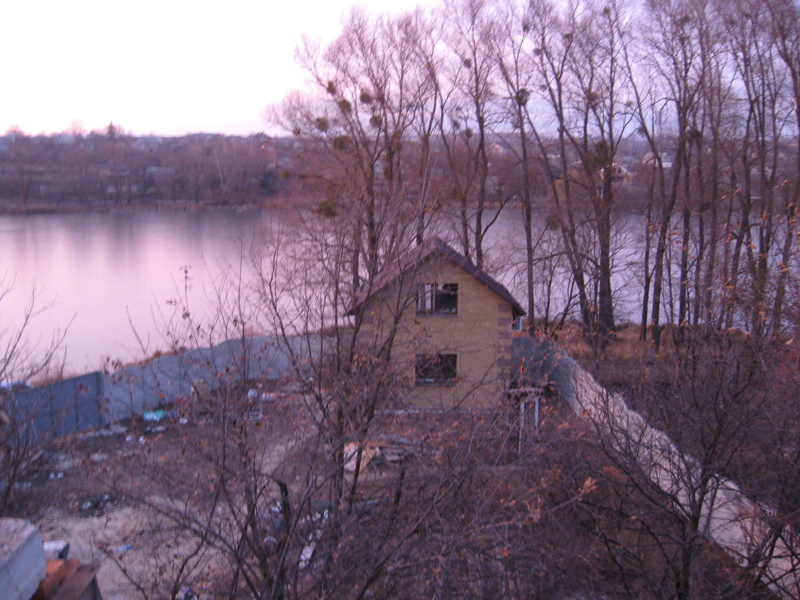

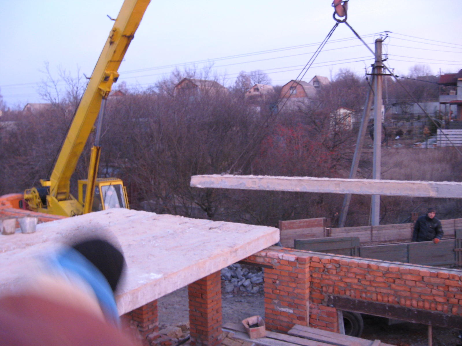

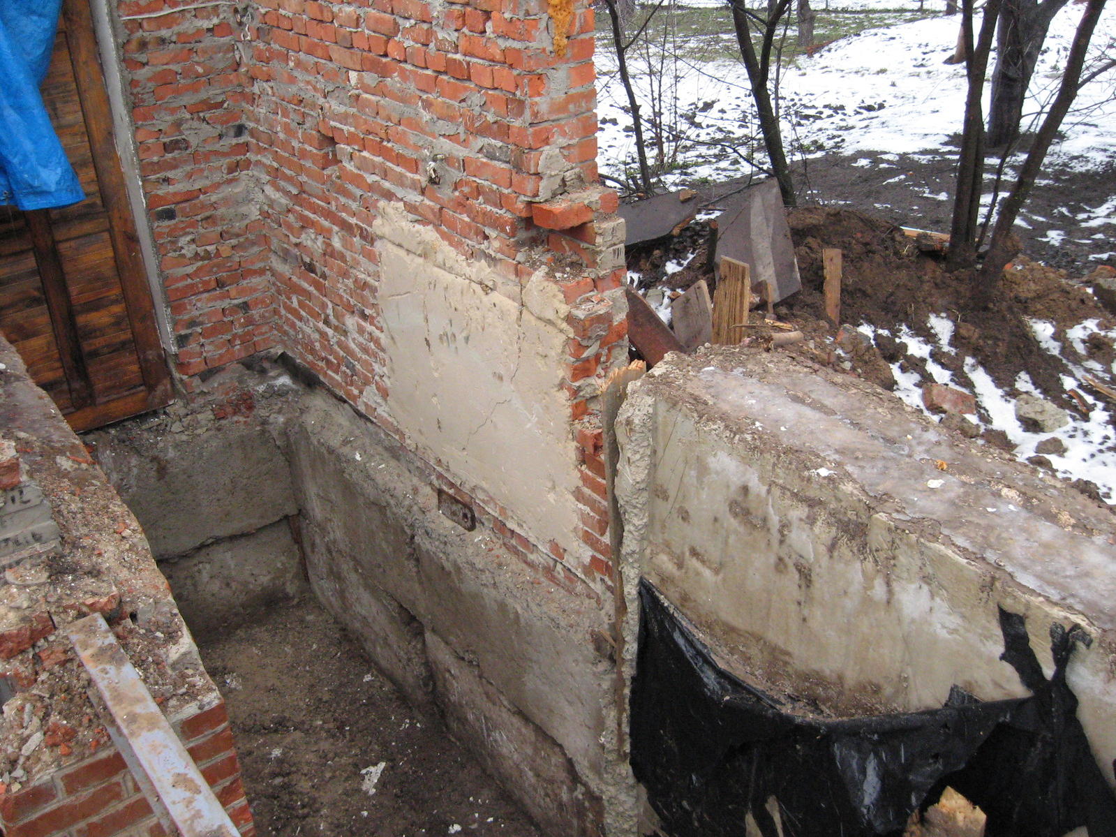

Итак долгожданные фото:)
Баня (не доклали "лицо" т.к. морозы были)
начали сегодня стропилку
2е фото место примыкания строго фундамента с новым (ДОМ будующий подвал)
  • 1 місяць потому...

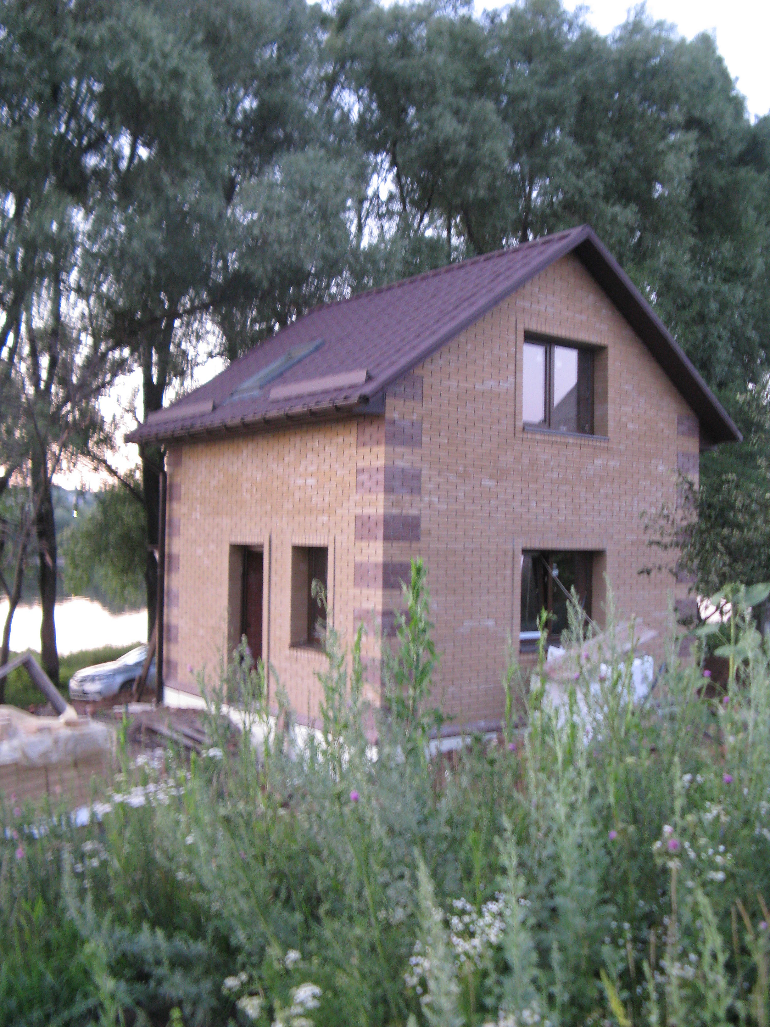

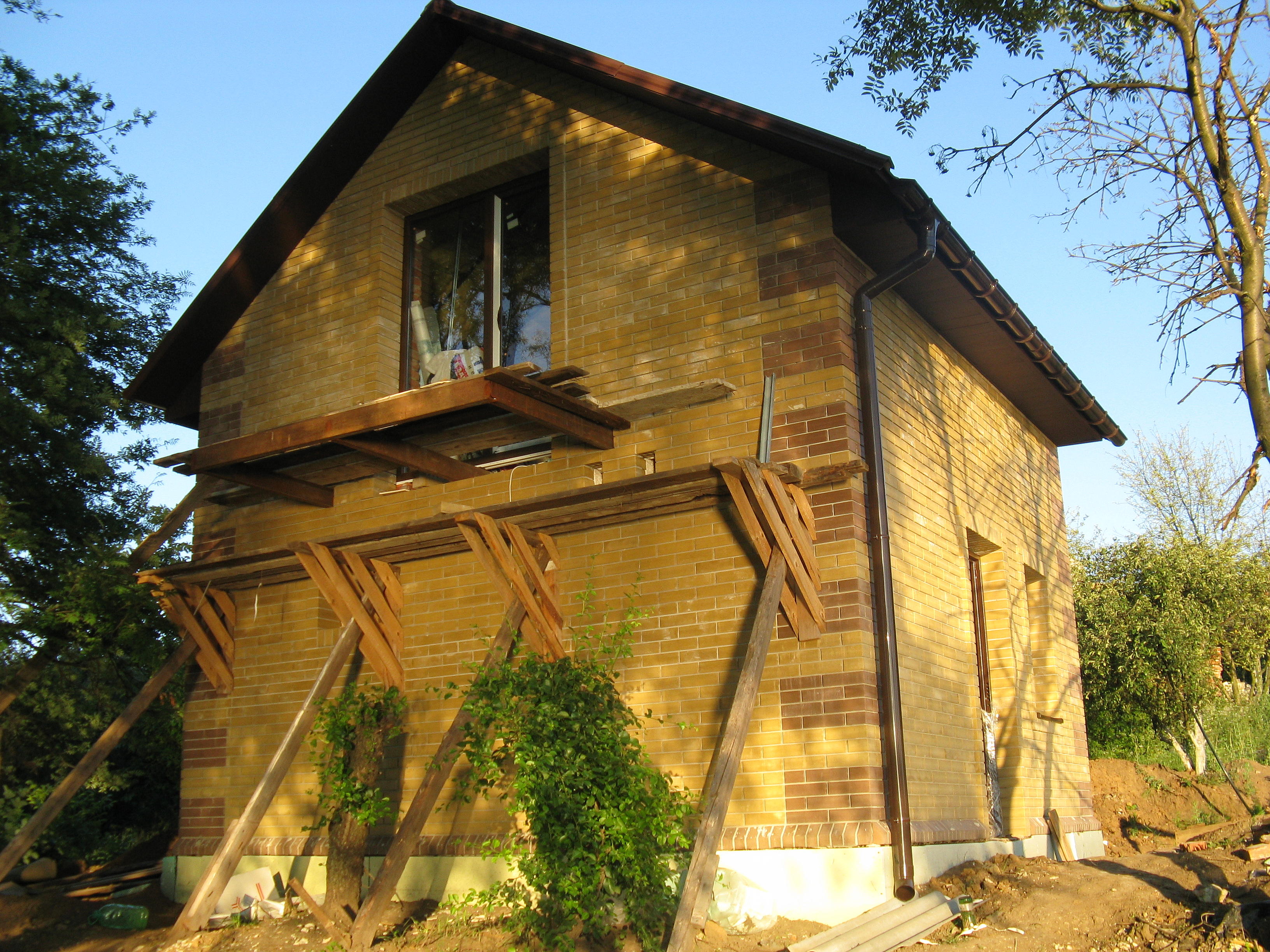

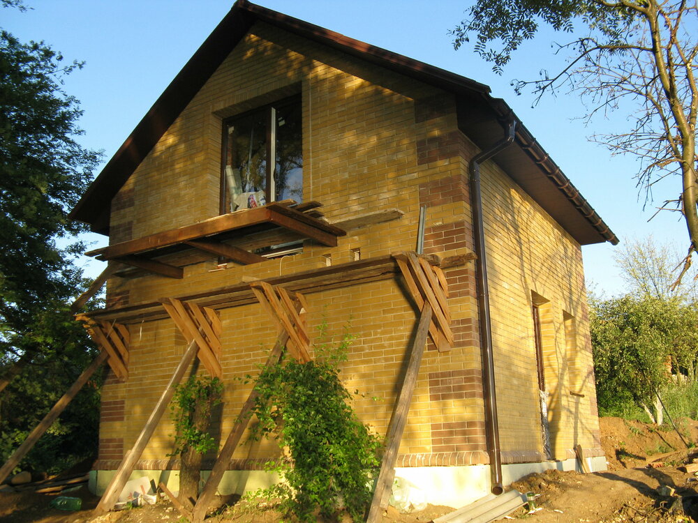

в общем уже сделана баня по наружным работам
-осталась отделка цоколя
-водосточку нужно с обратной стороны поставить (заляпывает стену)

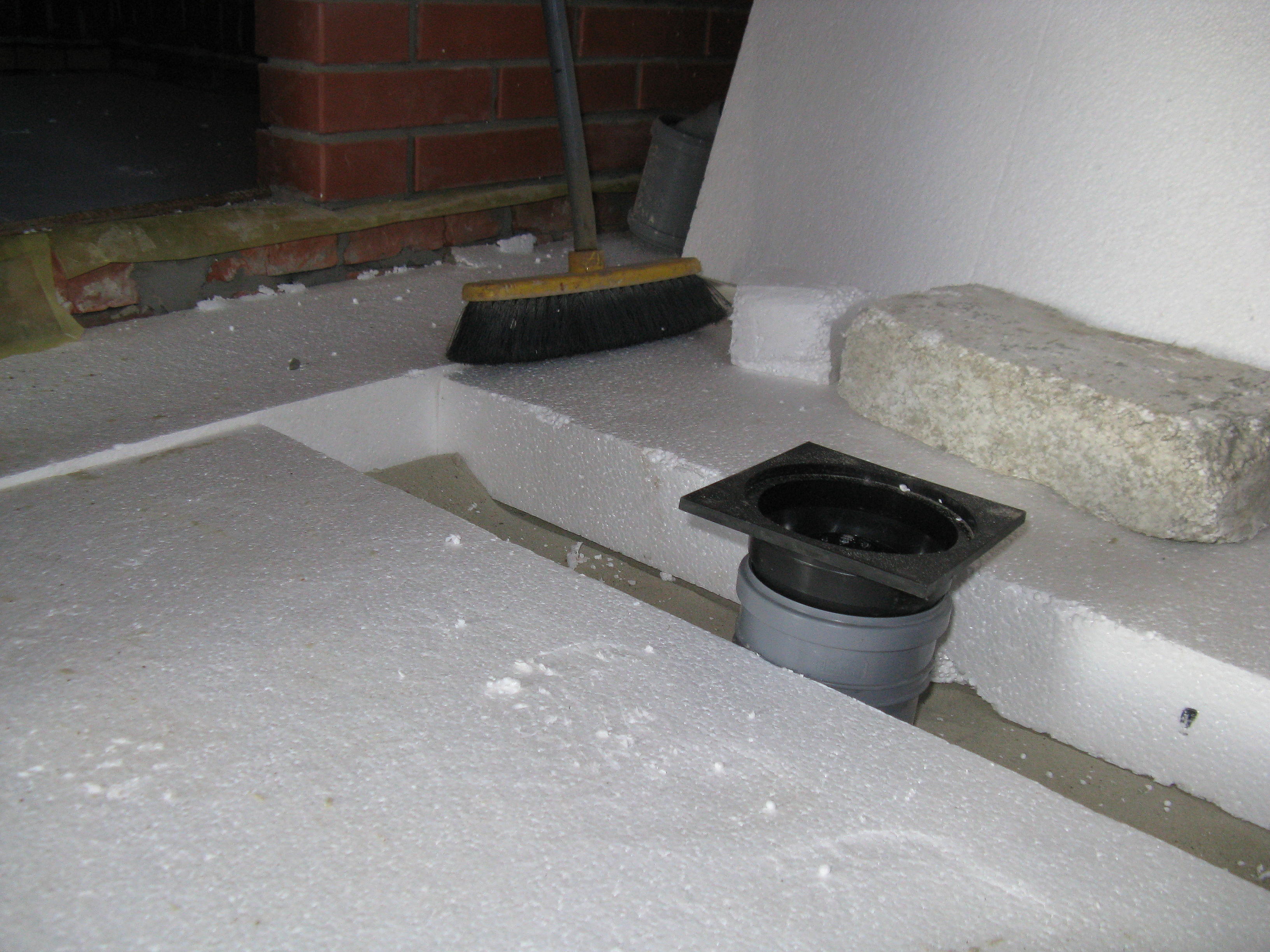

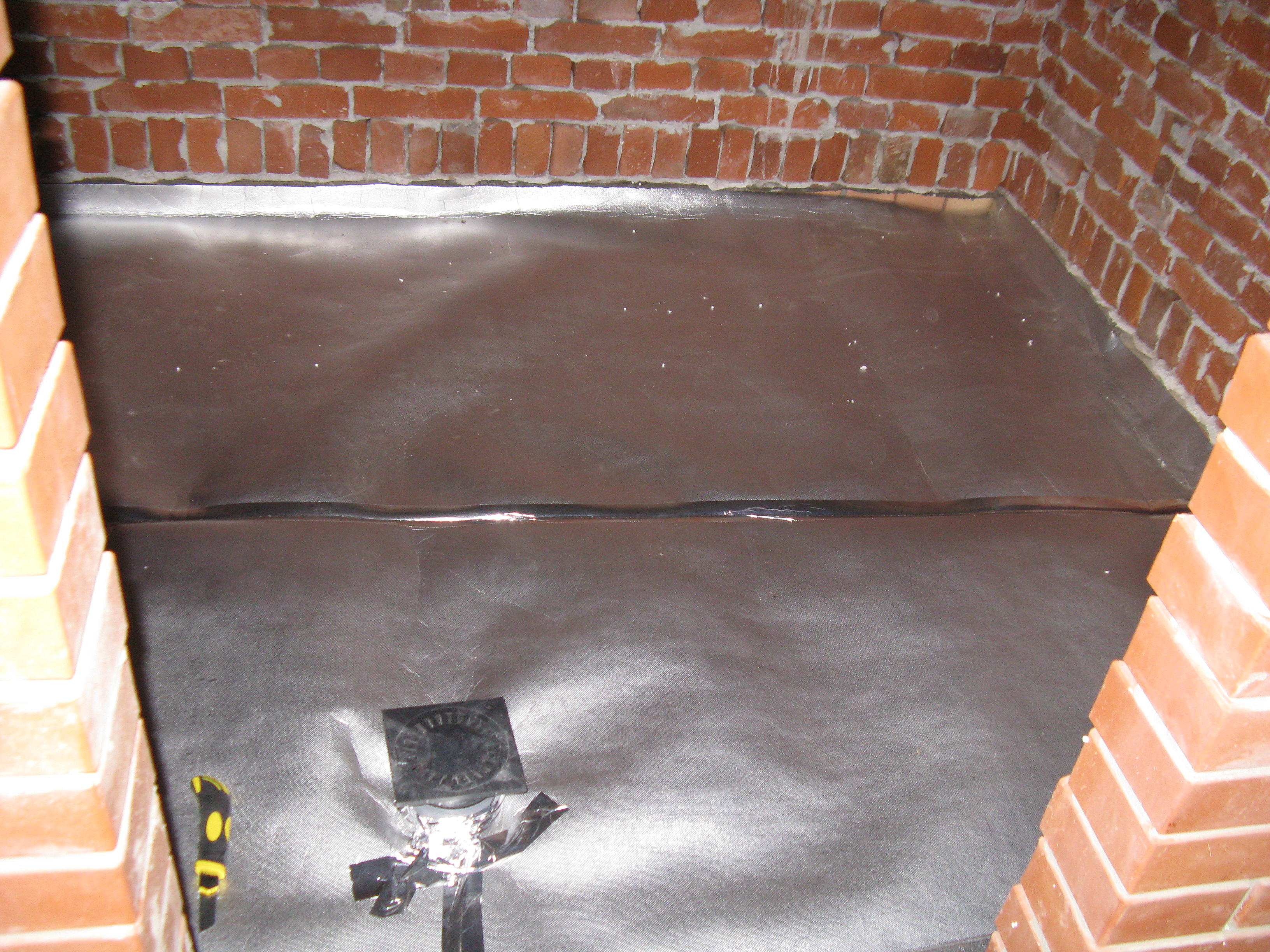

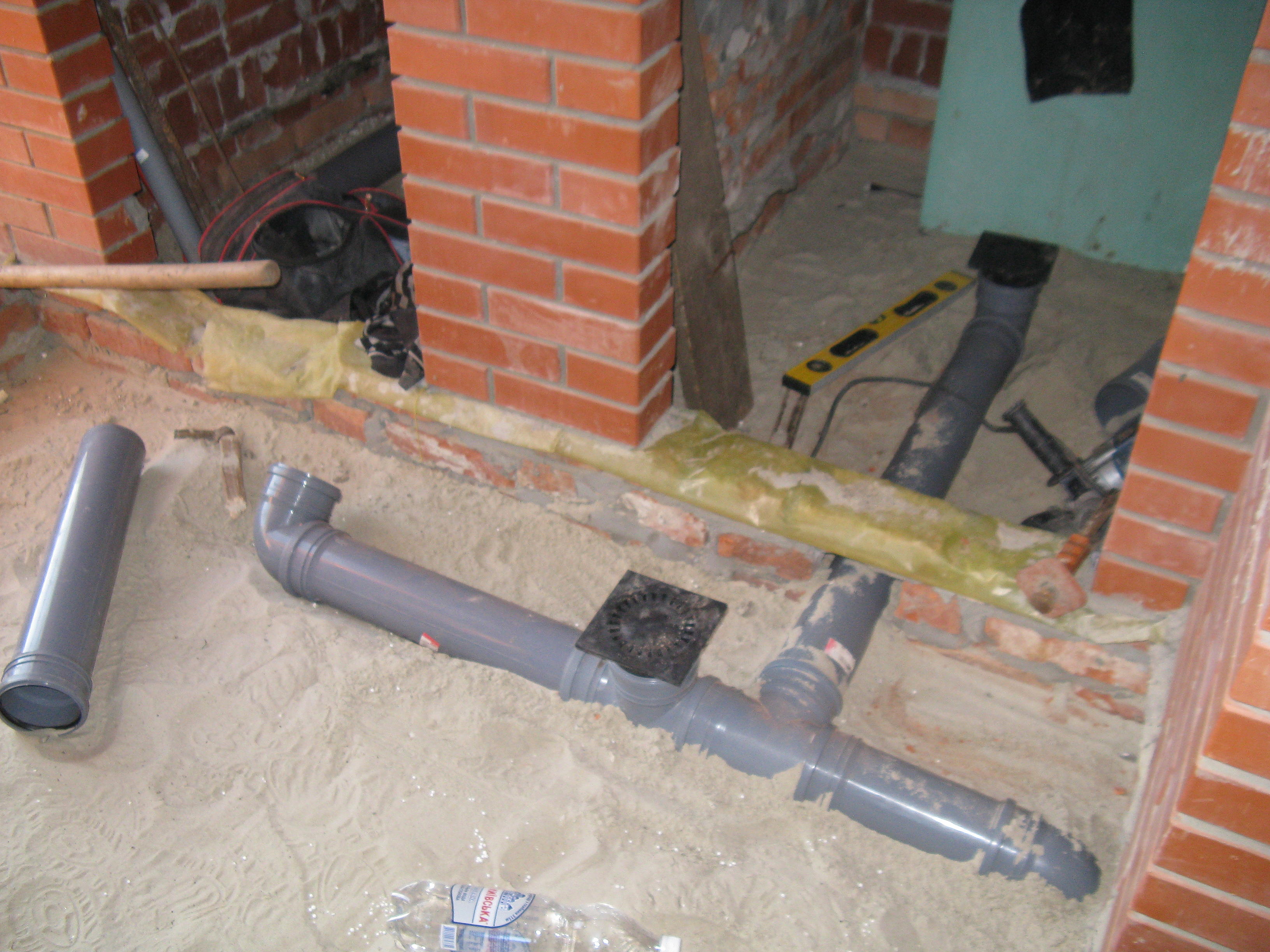

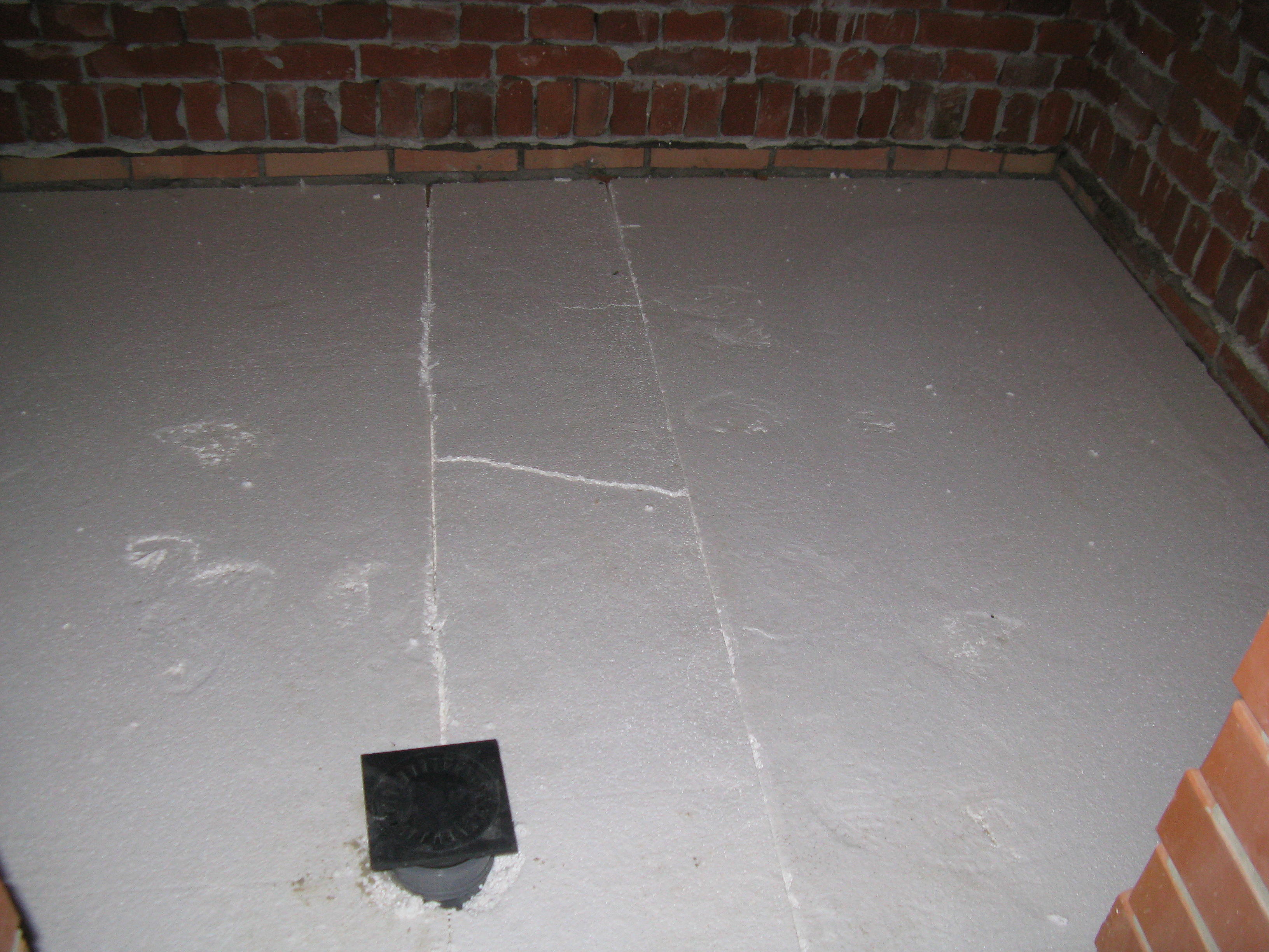

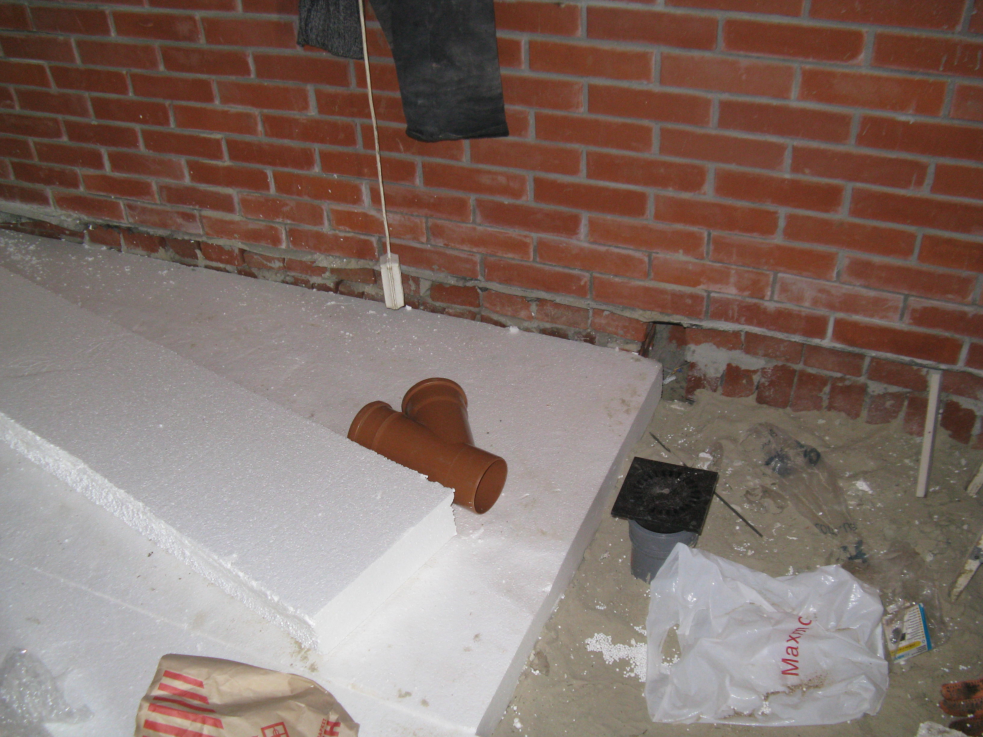

укладываем ППС-25 на пол с обогревом
пирог пола
снизу-вверх
-глина материковая
-щебень 25-20 см
-ППС-25 100мм с разводкой канализации
-пленка (чтоб молочко не убежало)
-арм стяжка 100
потом каменщики подняли цоколь (я согласился с доводами):lol::lol::lol:
и далее:
-песок
-ППС-25 100мм с частично дополненной разводкой канализации
-Полиэтилен вспененный с экраном
-Арм стяжка 70-80мм с теплым полом
-керам плитка
Знаю что ступил, зато теперь у меня супер-пупер теплый пол )))):D:D:D
кстати метллочерепицу, мансардное окно и водосточку брал у АЛЕФа остался доволен, только замахался ездить за все этим:D
...замахался ездить за все этим:D
