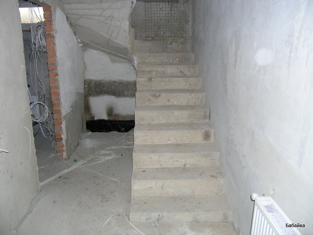

Я слышал, что делают бетонные лестницы и без сварки. В опалубку укладывают/увязывают арматуру и заливают. Может у кого есть фотки?
лестница в подвал у нас так и сделана - на стене отрисовали ступеньки, снизу лист ОСБ, на него арматура вдоль, аналогично рисунку на стенке выставили опалобку с торца ступенек.
Я в ближайшее время (думаю лето не успеет закончиться:)) тоже планирую заливать бетонную лестницу на 2-й этаж. С забежными ступеньками. Варить не планирую, да и не умею я:) варить. Буду увязывать арматуру. Поскольку лестница не широкая (85 см), а даже узкая, и с боков будут бетонные стены, то думаю прочности ей будет достаточно.
Именно так и делали лестницу (подвал - 1 этаж - 2 этаж). Фоток процесса мало, собственно вот такие только.
Спасибо! С виду лестница не широкая, почти такая как я планирую.
Какая ширина лестницы? Много заложено арматуры?
Прямые ступени - 92 см, перед поворотом - чуть меньше. Арматуры не пожалели (фоток нет) и вдоль задней стенки, и под ступени.

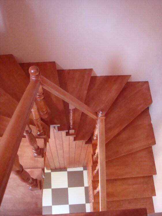

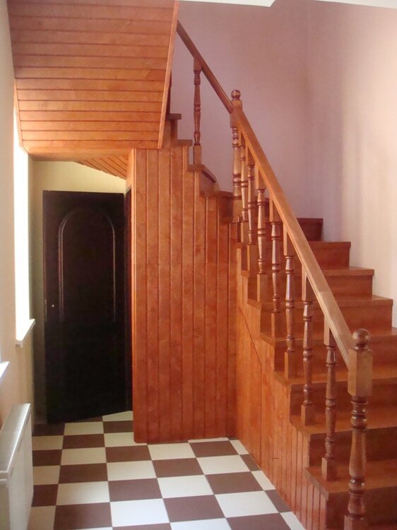

Если можно - фото выложите пожалуйста - очень итнересует. Также интересны размеры проема (высота - длина) :beer:
Как и обещал, выкладываю фото.
За отпуск довел лестницу практически до конца - затонировал, отшлифовал и залакировал.
Вот что получилось:
Спасибо! :beer:
А каковы размеры ступенек (сама ступенька, высота) ?
Размер проема - 2480 х 1800.
Высота от уровня пола 1 этажа до уровня пола 2 этажа - 3280.
Высота ступени - 172,5.
Размеры (на прямом участке) - 900 х 300.
