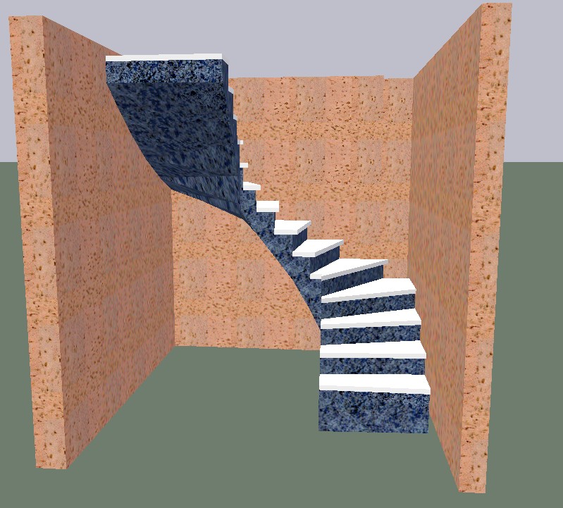

Я вам еще, для затравочки так сказать, выложу похожую лестницу
в одном ТРЦ (не киев), которая с 5 маршами.
Там тоже кусок стены пришлось выбивать - ох уж эти горе архитекторы (см.фото).
Первый рисунок -можно "покрутить" -3D, выполнить "облет"

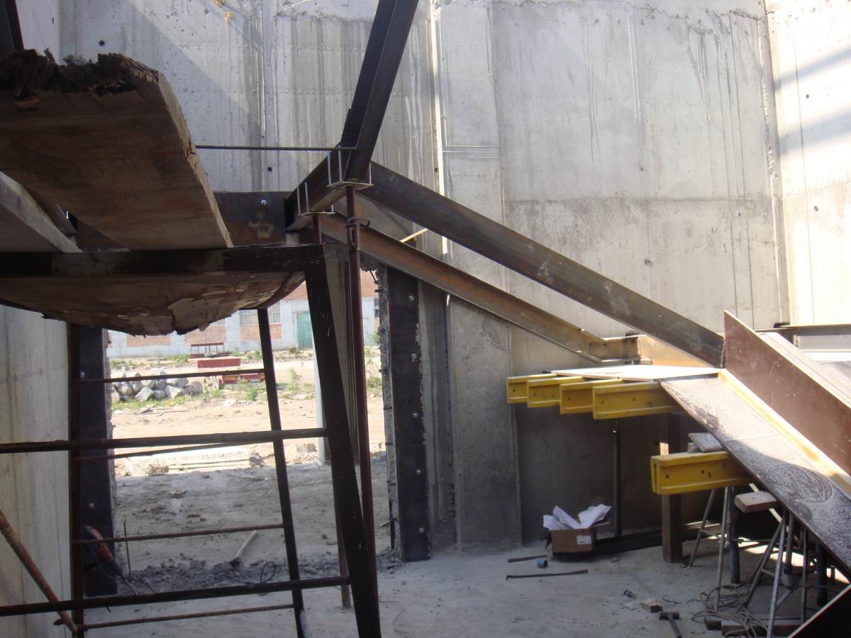

И еще вопрос по конструктиву - на рисунке четко видно, что каркас наварен из швеллеров, а потом уже заливалось бетоном...
Нужен ли этот каркас? Почему бы просто не уложить вниз два ряда сетки (пространственный каркас из арматуры), выставить опалубку и заливай себе на здоровье...
Так тож ТРЦ :). Для надежности.
Представляете, что будет, когда толпа народа ломанется по лестнице за дешовкой на распродажу.
Поэтому и косоуры там могучие.
К тому же сначала отлили стены - а потом уже вцепится было не во что, штробы тоже отпадают -жб и арматура там,
поэтому били гнезда по отметкам, и в них вставляли
гнутые швеллера (косоуры) - а марши армировались там тоже.
Советую вам тоже таким же способом выполнять, швелера заводить в гнезда, хотя штрабу у вас можно выполнить вполне.
На косоуры - на вскидку, гдето 14 швелер понадобится.
Раскрой косоуров пусть архитектор дает..
Там вес метала не такой и большой получится.

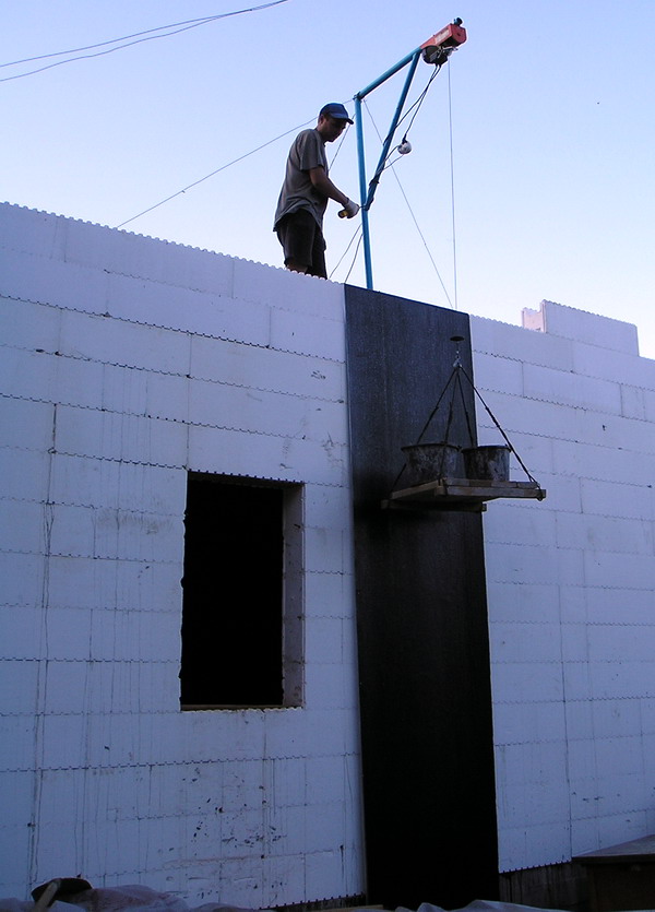

Ну стройматериал краном подавали,
У меня на стройке домика - кран не использовался. Я за него не платил.

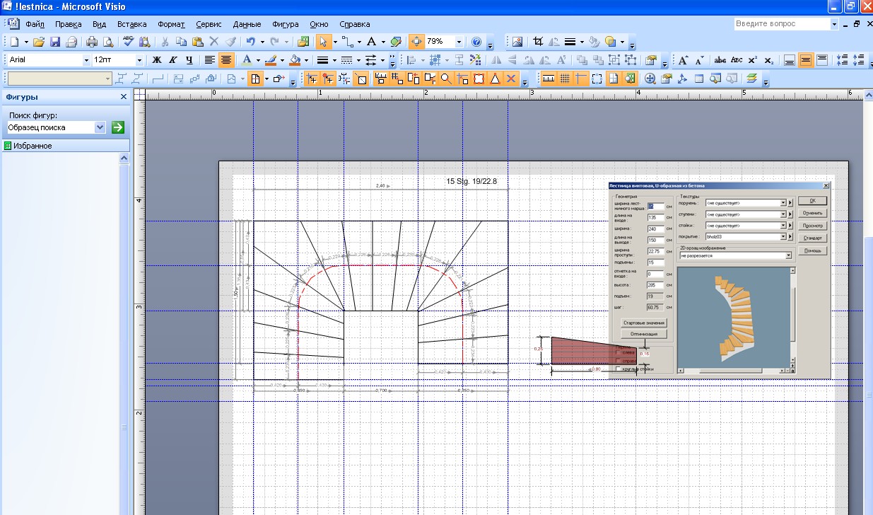

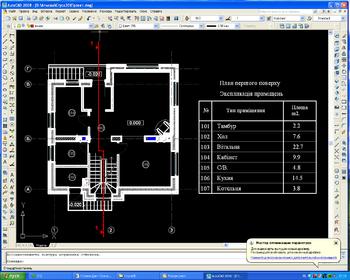

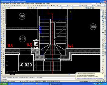

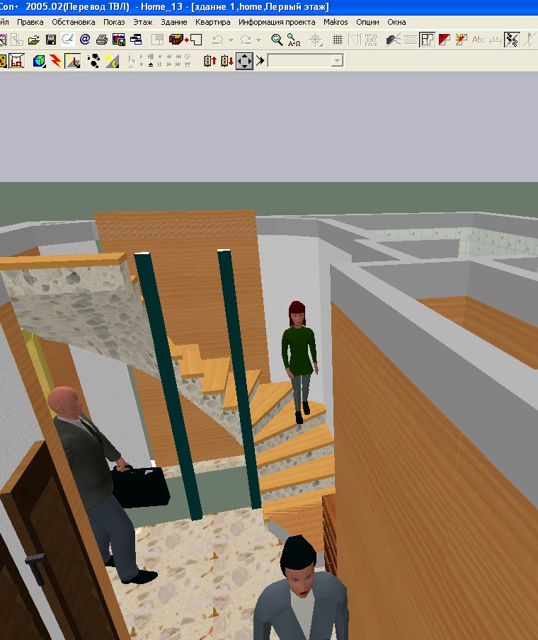

Проектировал сам.
ширина забежной ступени считается не по середине марша а на расстояниие 1/3 от стены
Кем считается? Я хожу посредине марша. Как уже сказали, лестница проектируется до начала строительства.
Из-за нормальных ступеней я себе удлиннил лестницу на 600мм, она врезается в стену - да и на фасаде получилось архитектурное излишество.

Ну Вы и эксплуататор :)! Я для этих нужд тельфер приобрел, хотя и говорят что пара вуйков его заменяют, все равно быстрее получается. www.stroimdom.com.ua/forum/attachment.php?attachmentid=52738&d=1274217937

Это мой случай :)
Проектировал сам.
Можно размеры. Где-то такую же планирую. Ступеньки высоковаты на вид.
Можно размеры......
Вряд ли это поможет :) Каждая лестница индивидуальна.
Рисовал в Арконе - мне очень удобно в этой программе.
Различные промежуточные варианты - в приложениях.
!lestnica.pdf

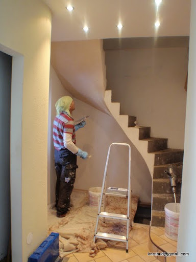

Ну - это излишество не в скобочках, а скорее даже наоборот, дополнение к красивому фасаду:)
Завтра сфоткаю-если не забуду.

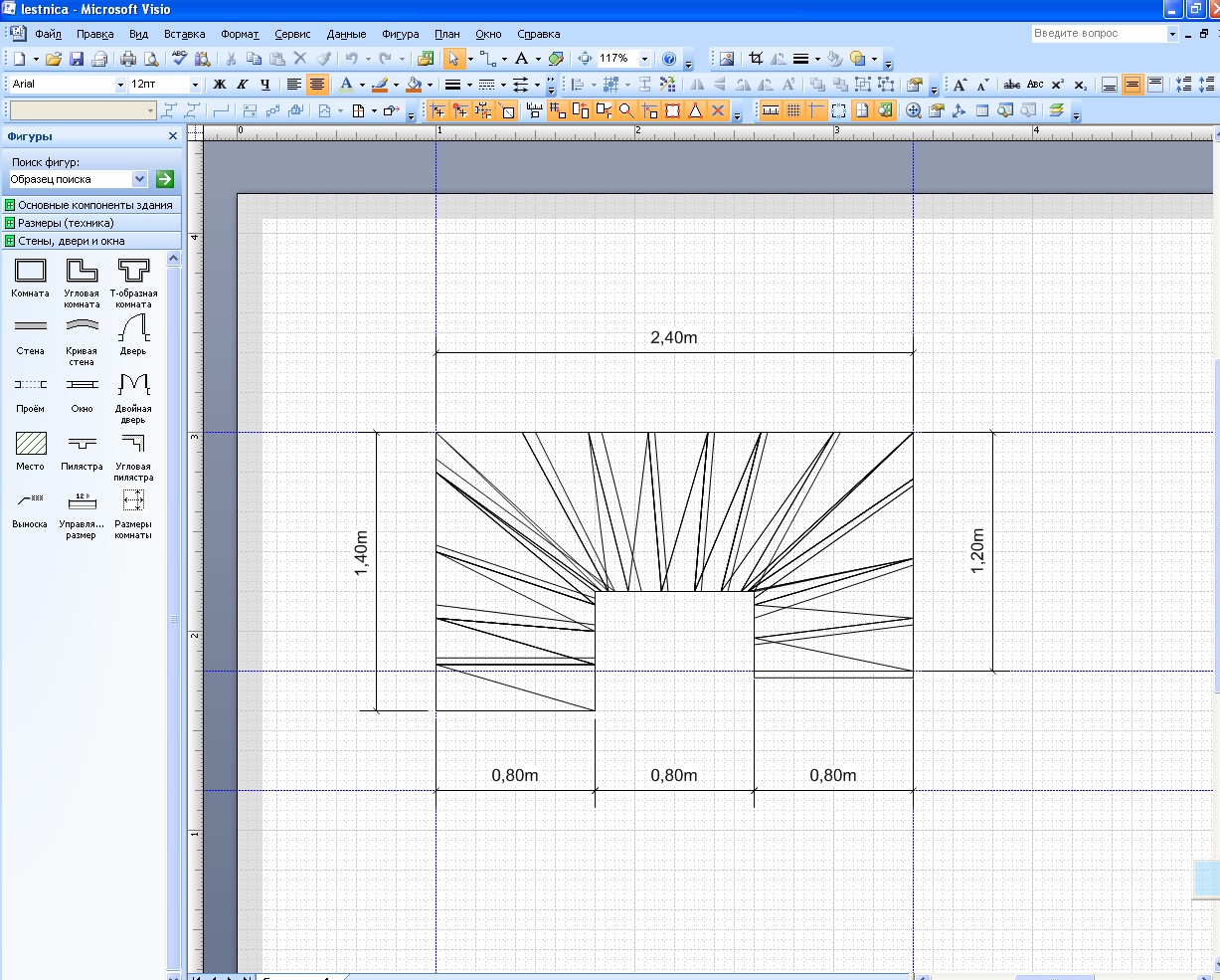

На первом рисунке проектировались такие ступеньки, на втором выполнены с моими же измениниями- просто сделал чуть больше ступеней и этаж ниже сделал.

В итоге внимательно проштудировал Косо, поигрался с вариантами, благо на компе это несложно, и изваял лестницу с забежными ступенями.

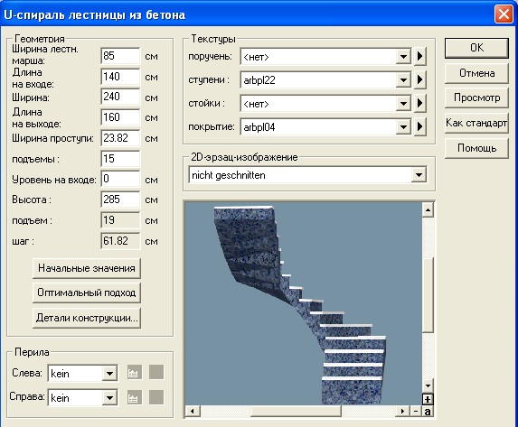

Получилось следующее: высота ступени - 172 мм, ширина (в прямой части) - 290 мм, линию хода считал по чистой ширине лестницы, т. е. за вычетом перил.
Пользуюсь уже больше года (правда, перила поставил только 3 месяца тому назад - еще та морока).
Никаких проблем нет. Разминуться двоим, действительно, неудобно, но в частном доме это ой как редко бывает. Зато выглядит просто класс!!!

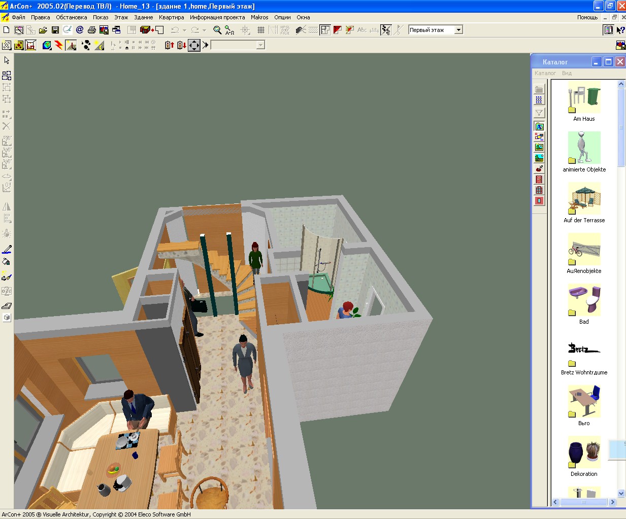

Из Вашего опыта: не испытываете ли дискомфорта при движении по своей лестнице с шириной ступени 23 см и выслтой 19. Не узковата 80 см?
У Вас габарит, 1,4х2,4 метра. У меня выходит 1,4х3,5 метра и думал что не влезу.
