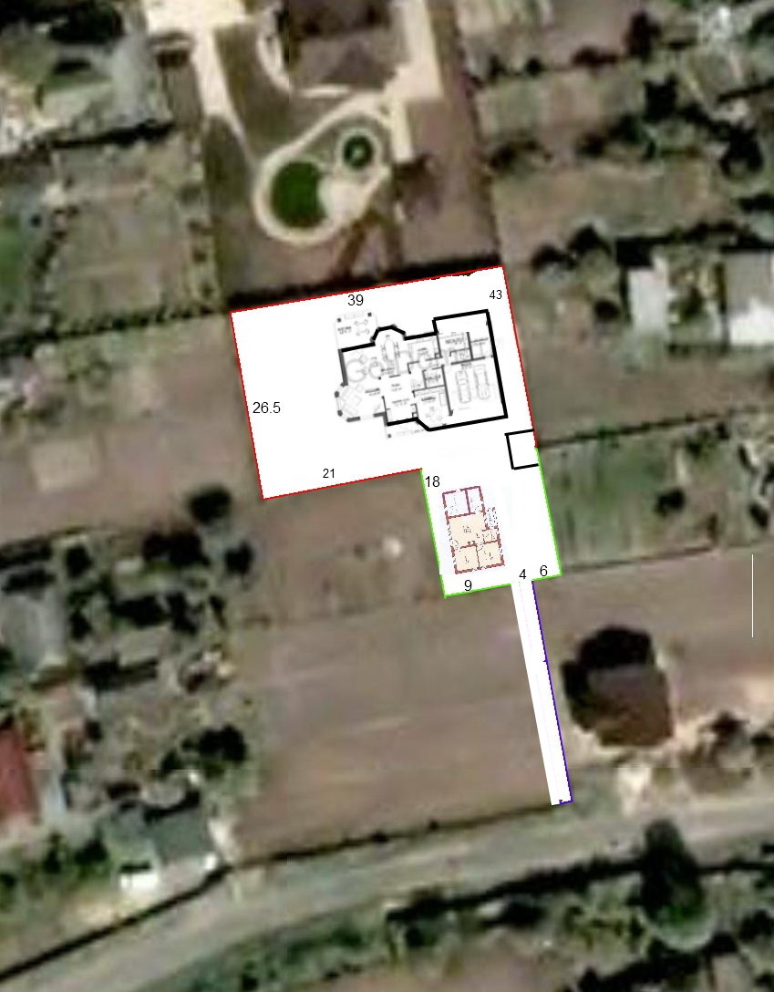

У меня ряд нюансов по охране внешнего периметра:
- участок дурацкой формы...
- наверняка дети захотят собаку
- наверняка супруга посадит всякие кусты-деревья вдоль забора
Как в этой ситуации сделать охрану периметра - пока не могу красиво уложить в голове :(
в таком случае ее и не будет.
Советую просто по участку расставить датчики движения с имунитетом на животных. Закроет участок пятнами, ну и пусть. По участку в режиме охраны не получится передвигаться - возникнет сигнал тревога!
включится сирена и т.д..
да и дешевле это будет, чем по настоящему закрывать периметр, вы же не зону с уголовниками охраняете в конце концов :)

специальные датчики к этому не восприимчивы, ни к мелким животным на участке, ни к шевелению разогретой на солнце листве, там с этим все в порядке..
Ну тагды затянуть забор всякими радиоволновыми, трибоэлектрическими, вибрационными и т.п.
Может стоять периметр в охране даже когда все дома и ходят по участку и даже мелкие животные прыгают на забор.
Но это ОЧЕНЬ ДОРОГО.
