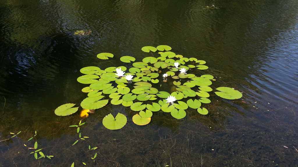

Приношу всем извинения- был месяц в Берлине плюс семейные проблемы. Сейчас всем напишу и доставлю кувшинки. Несколько свежих фоток из пруда:

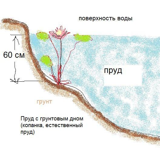

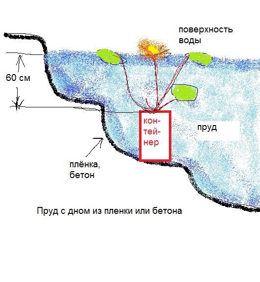

Возникают вопросы о глубине посадки кувшинок- я нарисовал пояснительные рисунки.
Оптимальная глубина посадки 40-80 см. В грунтовом пруду глубина считается от поверхности воды до дна в месте посадки. В пленочном пруду, где кувшинки сажаются не в дно, а в контейнер, глубина считается НЕ ОТ ДНА, а от верхнего края контейнера, т е от точки роста кувшинки. Т е глубина до дна может быть 120 см, но если контейнер сам высотой 50 см, то глубина посадки кувшинки считается 70 см.
Будут ли расти и цвести кувшинки на меньших глубинах, на мелководье? да, будут, хоть 20, хоть 10 см воды над ними.
Будут ли расти и цвести кувшинки на больших глубинах- 100 и более см? - не знаю, зависит от сорта кувшинки. Альбатрос и Аврора, скорее всего, метр с небольшим выдержат, т е цвести будут, а глубже- не знаю, не пробовал. Чем глубже посадка, тем цветение наступает позже и менее обильное.

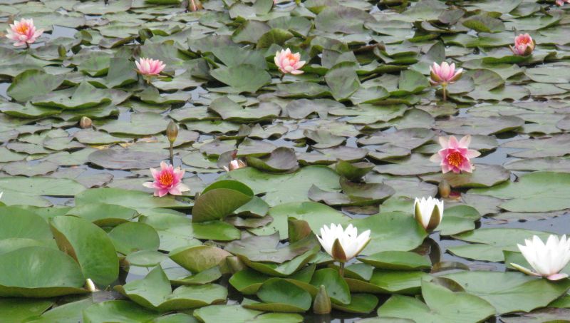

Все кувшинки выпустили бутоны, некоторые расцвели уже- белые раньше всех. Дождусь розовых и начну раздавать тем, кто мне уже написал.

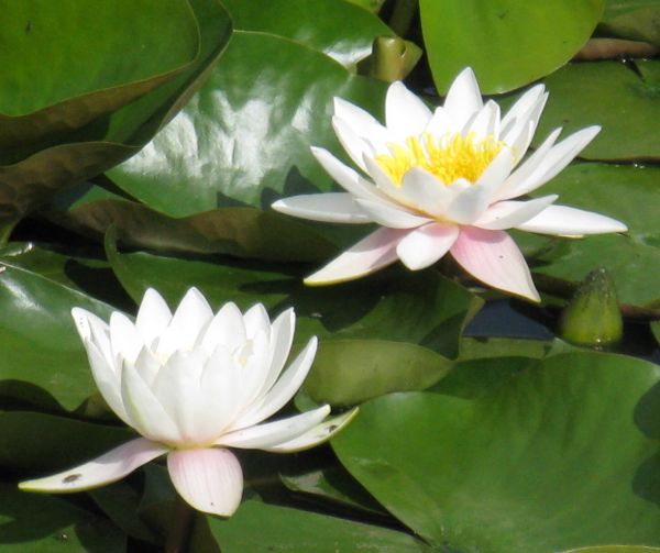

Аврора персиковая некрупная, Альбатрос белая крупная , Файекрест розовая средняя (фото в сообщении 34).
Фото всех кувшинок в теме уже размещены.

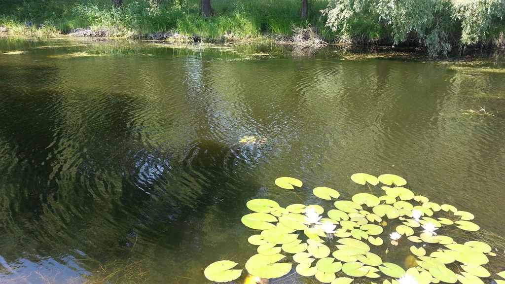

ой я ответила в другой теме, но повторю еще раз здесь . Белая выросла и буяет, а розовая то-же всплыла но листики манюсенькие и цветочек один то-же маненький. На фото розовая дальше за белой.
Елена А., Аврора ведь изначально, по конституции, меньше и слабее белой (Альбатроса), поэтому ей тяжело подняться с большой глубины.
Так какая сейчас глубина места, где растут кувшинки? Потому что меня часто спрашивают, какая предельная глубина, на какую их можно посадить, а я не знаю, что сказать.
глубина там одинаковая, когда садила было 1,2 метра . Сейчас 2 метра, весной во время паводка было 2,4 метра. Это копанка и дно ровное нет больше меньше, только берег кое-где поподмывало и есть пологие места.
