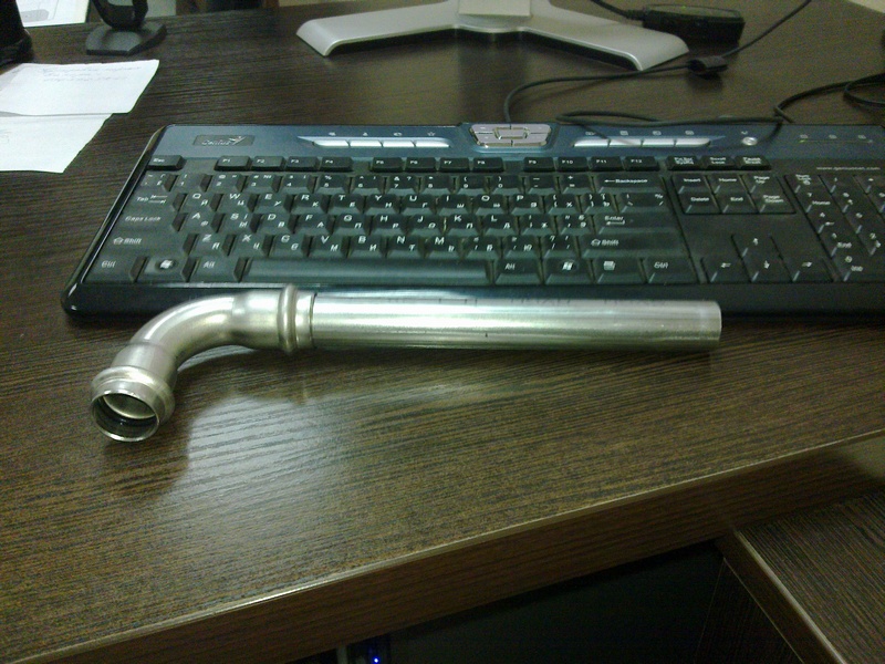

предложу поставить нержавейку....
А я один раз видел, систему отопления из нержавейки.

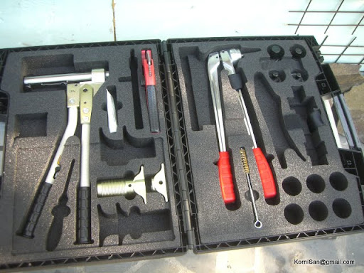

Дождался завершения акции:
Нууууууу. Поздравляю. И чем ты добил Рехау?
Андрюха, не расстраивайся, Korni шутит.
....И чем ты добил Рехау?....
Известно чем - вежливо поговорил :D
Они и выдали, наконец-то.... это ж акция была весною - не в курсе?
- не в курсе?
Не, не слежу, не интересно. Из нашей песочницы, все пасочьки и совочки у меня уже есть.
На резьбовые фиттинги.
Можно и на пресс. С точки зрения гигиены, круче ничего нет. Да и с точки зрения стоимости, тоже :)
Резиночки?
Фу, не феншуй :)
Не резиночки, а " этилен-пропилен-диен-каучук с пероксидацией", во!
Хрен выговоришь, а вообще то SANHA можно доверять.
