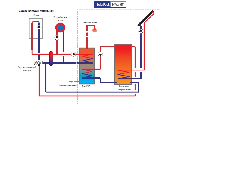

revix Опубліковано: 2 червня 2015 Поділитись Опубліковано: 2 червня 2015 (змінено) Подскажите пожалуйста. Имеется камин+газовый котёл в закрытой системе, при выключенном камине газовый котёл на обратке прогревает камин (сами понимаете объём не маленький). Какими средствами можно избавится от этого недостатка? Просьба вариант с теплообменником не предлагаеть, вариант открытой системе даже не желаю рассматривать, эффект нагрева отличается, мне проще шаровым краном перекрыть. Буду рад выслушать кулибиных. p/s: существуют ли такие насосы которые при отключенном режиме не пропускают воду? если поставить обратный клапан на выходе из котла, это решит задачу? Змінено 2 червня 2015 користувачем revix Посилання на коментар Поділитися на інших сайтах More sharing options...

сергей1967 Опубліковано: 2 червня 2015 Поділитись Опубліковано: 2 червня 2015 Подскажите пожалуйста. Имеется камин+газовый котёл в закрытой системе, при выключенном камине газовый котёл на обратке прогревает камин (сами понимаете объём не маленький). Какими средствами можно избавится от этого недостатка? Просьба вариант с теплообменником не предлагаеть, вариант открытой системе даже не желаю рассматривать, эффект нагрева отличается, мне проще шаровым краном перекрыть. Буду рад выслушать кулибиных. p/s: существуют ли такие насосы которые при отключенном режиме не пропускают воду? если поставить обратный клапан на выходе из котла, это решит задачу? У Вас камин включен в обратку котла напрямую? Посилання на коментар Поділитися на інших сайтах More sharing options...
revix Опубліковано: 2 червня 2015 Поділитись Опубліковано: 2 червня 2015 У Вас камин включен в обратку котла напрямую? камин включён в обратке, "что значит котла напрямую" не понял. после первого запуска и остановки котла пошел работать газовый, но он грел рубашку камина, т.е. служил ролью радиатора. вообщем провтыкал поставить обратный клапан, решил его установить на выходе камина. поэтому возник вопрос, не продавит ли обратка встречную воду возле клапана, не будет ли прогреваться камин обраткой? если не ясно я могу скинуть схему от руки) Посилання на коментар Поділитися на інших сайтах More sharing options...

сергей1967 Опубліковано: 3 червня 2015 Поділитись Опубліковано: 3 червня 2015 камин включён в обратке, "что значит котла напрямую" не понял. после первого запуска и остановки котла пошел работать газовый, но он грел рубашку камина, т.е. служил ролью радиатора. вообщем провтыкал поставить обратный клапан, решил его установить на выходе камина. поэтому возник вопрос, не продавит ли обратка встречную воду возле клапана, не будет ли прогреваться камин обраткой? если не ясно я могу скинуть схему от руки) Если не хотите теплообменник, значит нужно отсечь камин от котла трехходовым по команде контроллера . А так получается дополнительный радиатор. Посилання на коментар Поділитися на інших сайтах More sharing options...
revix Опубліковано: 3 червня 2015 Поділитись Опубліковано: 3 червня 2015 Если не хотите теплообменник, значит нужно отсечь камин от котла трехходовым по команде контроллера . А так получается дополнительный радиатор. да не это уже полное извращение, должно быть достаточно поставить обратный клапан. вообщем протестирую отпишусь Посилання на коментар Поділитися на інших сайтах More sharing options...

valeriy123 Опубліковано: 3 червня 2015 Поділитись Опубліковано: 3 червня 2015 Подскажите пожалуйста. Имеется камин+газовый котёл в закрытой системе, при выключенном камине газовый котёл на обратке прогревает камин (сами понимаете объём не маленький). Какими средствами можно избавится от этого недостатка? Просьба вариант с теплообменником не предлагаеть, вариант открытой системе даже не желаю рассматривать, эффект нагрева отличается, мне проще шаровым краном перекрыть. Буду рад выслушать кулибиных. p/s: существуют ли такие насосы которые при отключенном режиме не пропускают воду? если поставить обратный клапан на выходе из котла, это решит задачу? К сожалению я не кулибин, и схема от Мейбас, но может Вам чем то поможет. Посилання на коментар Поділитися на інших сайтах More sharing options...

Sheridan Опубліковано: 3 червня 2015 Поділитись Опубліковано: 3 червня 2015 Подскажите пожалуйста. Имеется камин+газовый котёл в закрытой системе, при выключенном камине газовый котёл на обратке прогревает камин (сами понимаете объём не маленький). Какими средствами можно избавится от этого недостатка? Просьба вариант с теплообменником не предлагаеть, вариант открытой системе даже не желаю рассматривать, эффект нагрева отличается, мне проще шаровым краном перекрыть. Буду рад выслушать кулибиных. p/s: существуют ли такие насосы которые при отключенном режиме не пропускают воду? если поставить обратный клапан на выходе из котла, это решит задачу? Зворотній клапан найкраще рішення. 1 Посилання на коментар Поділитися на інших сайтах More sharing options...
