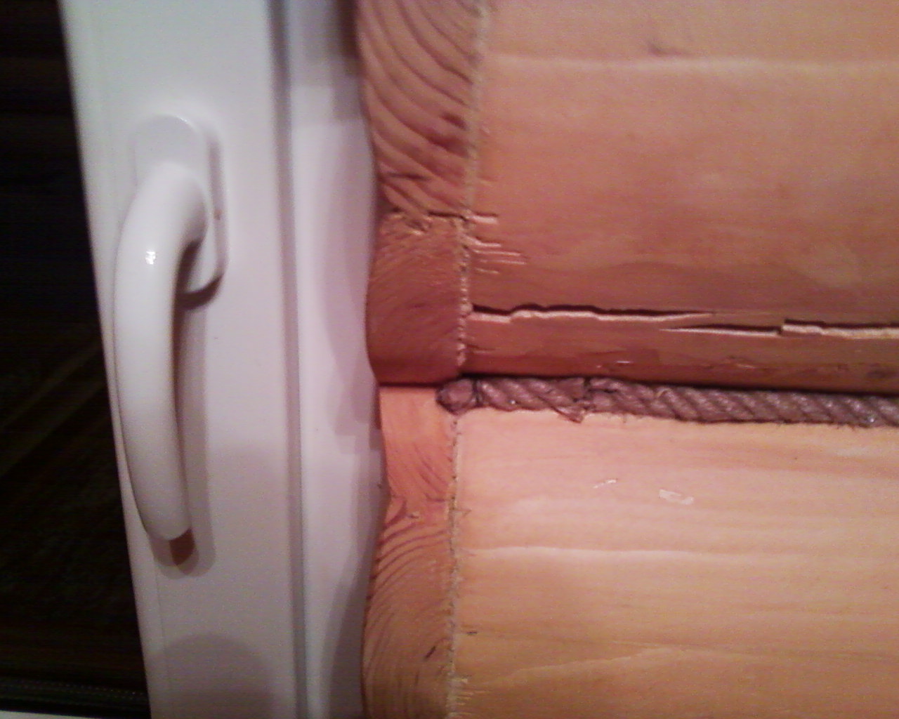

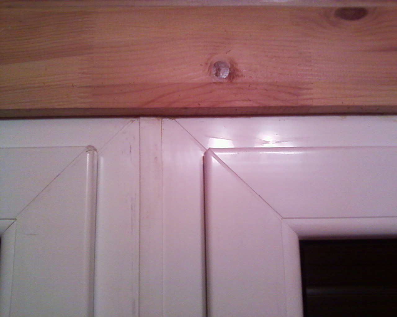

В вырезаные проемы вставлял полосу метала (толщину уже не вспомню) после того как домик перезимовал - и крепили окна!

1. Про полосу метала можно поподробнее, ну як для полных тупарей:D
а. какой метал - сталь?, какой толщины ну хоть прыблызно:), нержавейка наверное?
б. в вырезанные проемы вставляли эти металлические планки и по бокам и сверху и внизу?
в. как крепили? Выдалбливали (еле напысала:D) бороздку в бревне или просто на бревно саморезами чи чем?
Дайте совет - если моему дому уже 2 года, стоит ли мне это делать или вставлять просто окна и не мучаться?

а. метал насколько помню сталь мм 4-5!не нержавейка!
б. проемы были вырезаны......потом сделаны чтото напотобии ложбин....углублений - по всему квадрату вставили пластина......прекрепили к дереву.......насколько помню самрезами......не точно!
В принципе дом у Вас отстоялся......но операция с проемами много сил не заберет!
Да и многие установщики пластиковых окон делают это бесплано!

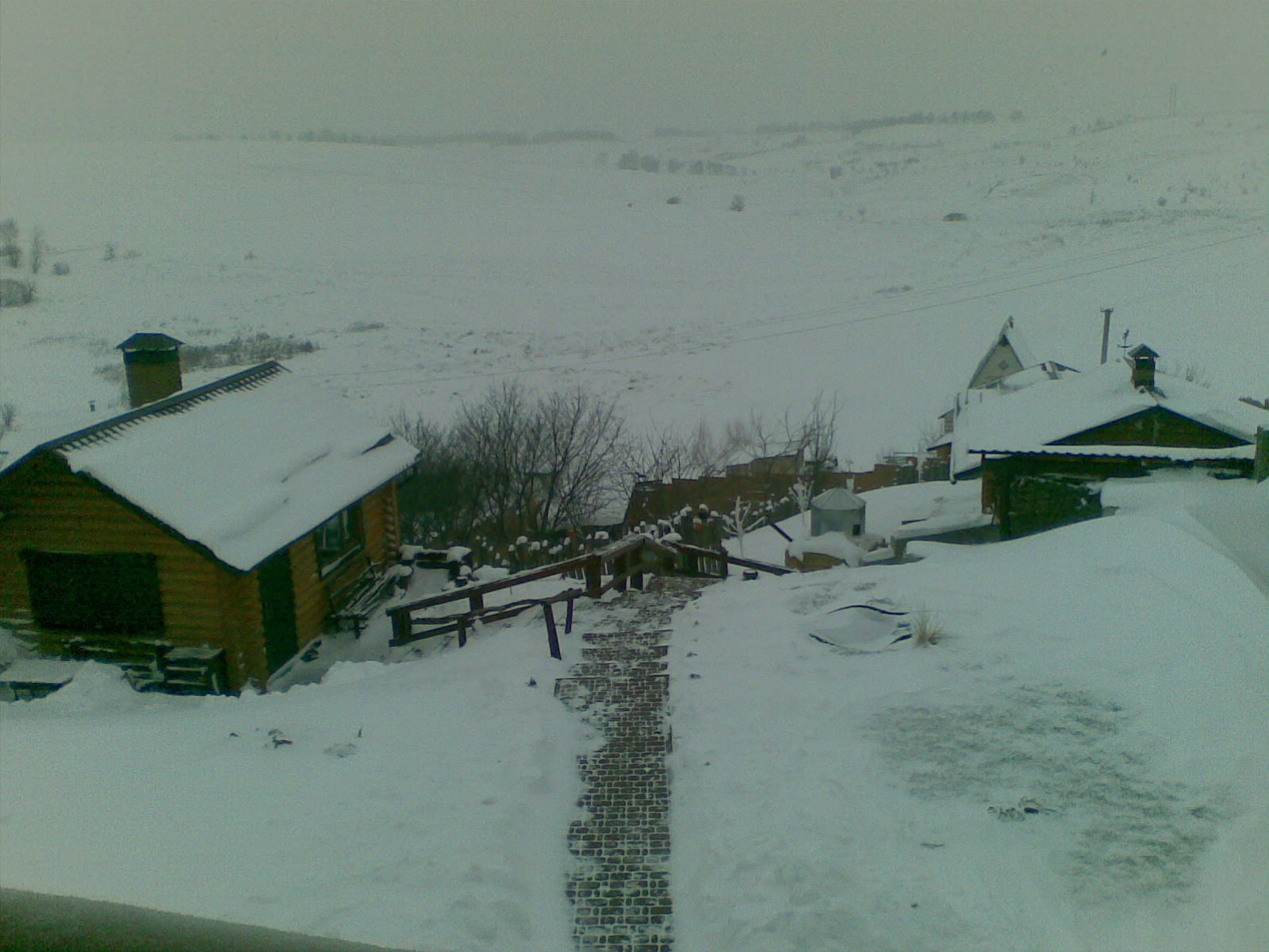

п.с.С такими снегами на выходные на дачу не попаду...........поищу фотки какие есть на комп

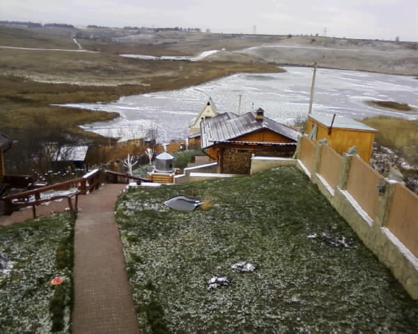

что нашел:

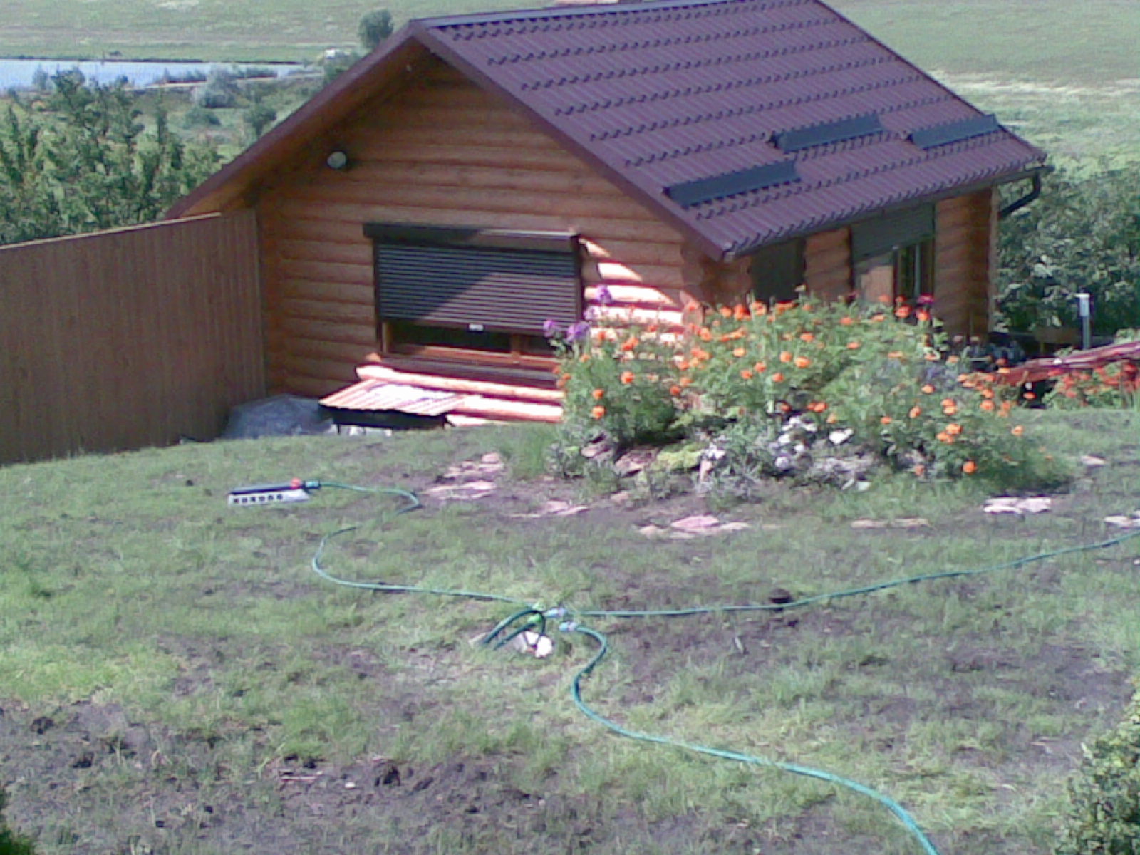

1.беседка летом

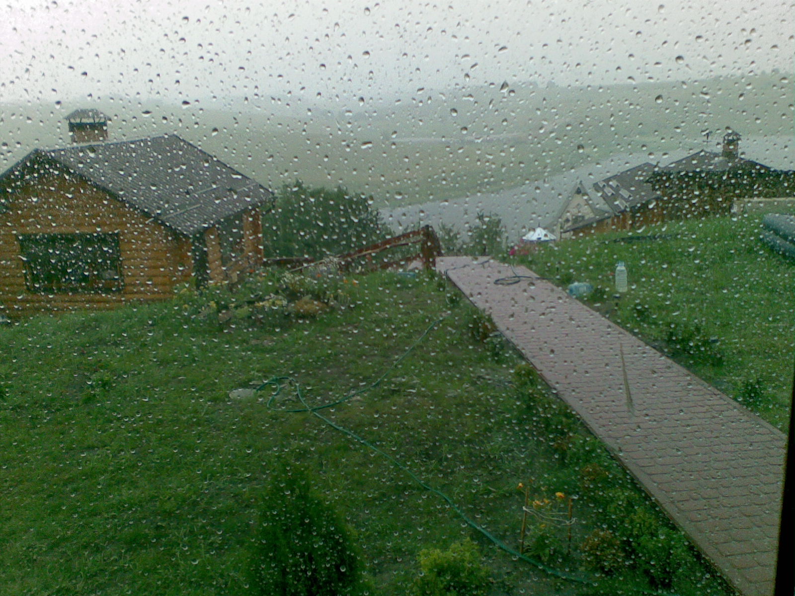

2 и 3.вид с манс этажа - осень зима
Если дом в дальнейшем будет делать усадку - не боитесь, что между верхним бревном, на которое крепится пластина и следующим будет образовываться щель?
пока вроде не замечал......все можит быть:)
Тоже хотел обратить на это внимание. Если пластина впритык - очень возможный вариант.

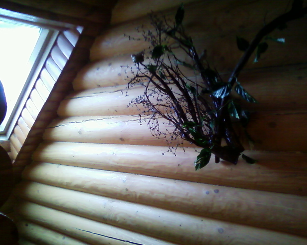

внешние - силиконом по паркету.....
внутри - силикон плюс нитка!

А какого производителя силикон по паркету? И по цвету удалось подобрать?
Фотки ждем;)
по цвету - подобрал на 90%
название не помню......буду на даче сфоткаю тюбик!

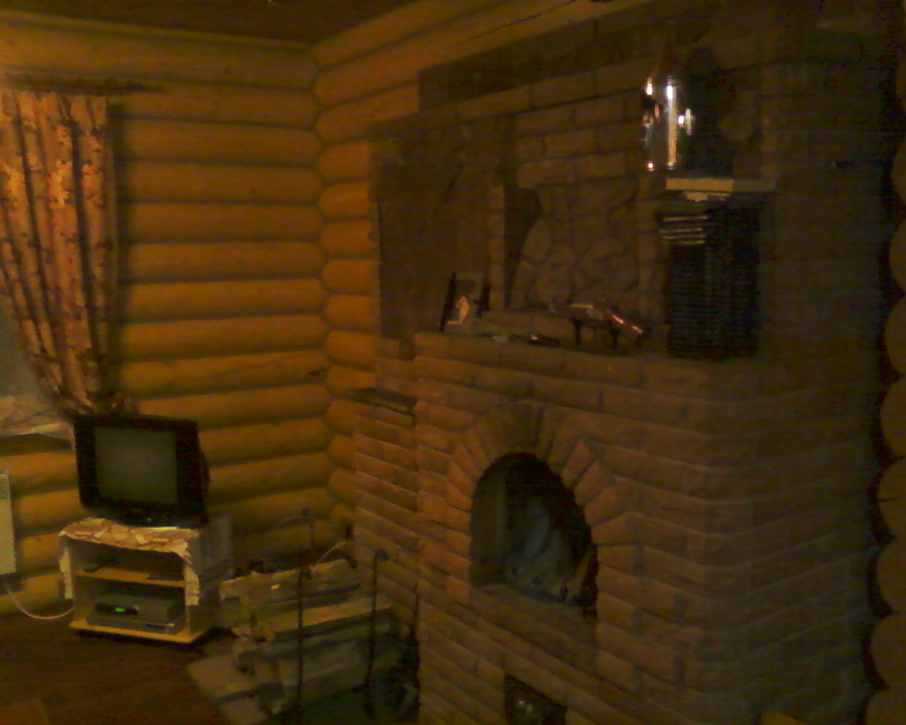

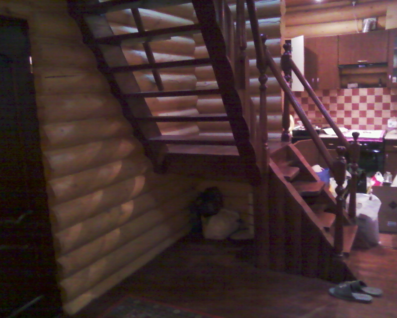

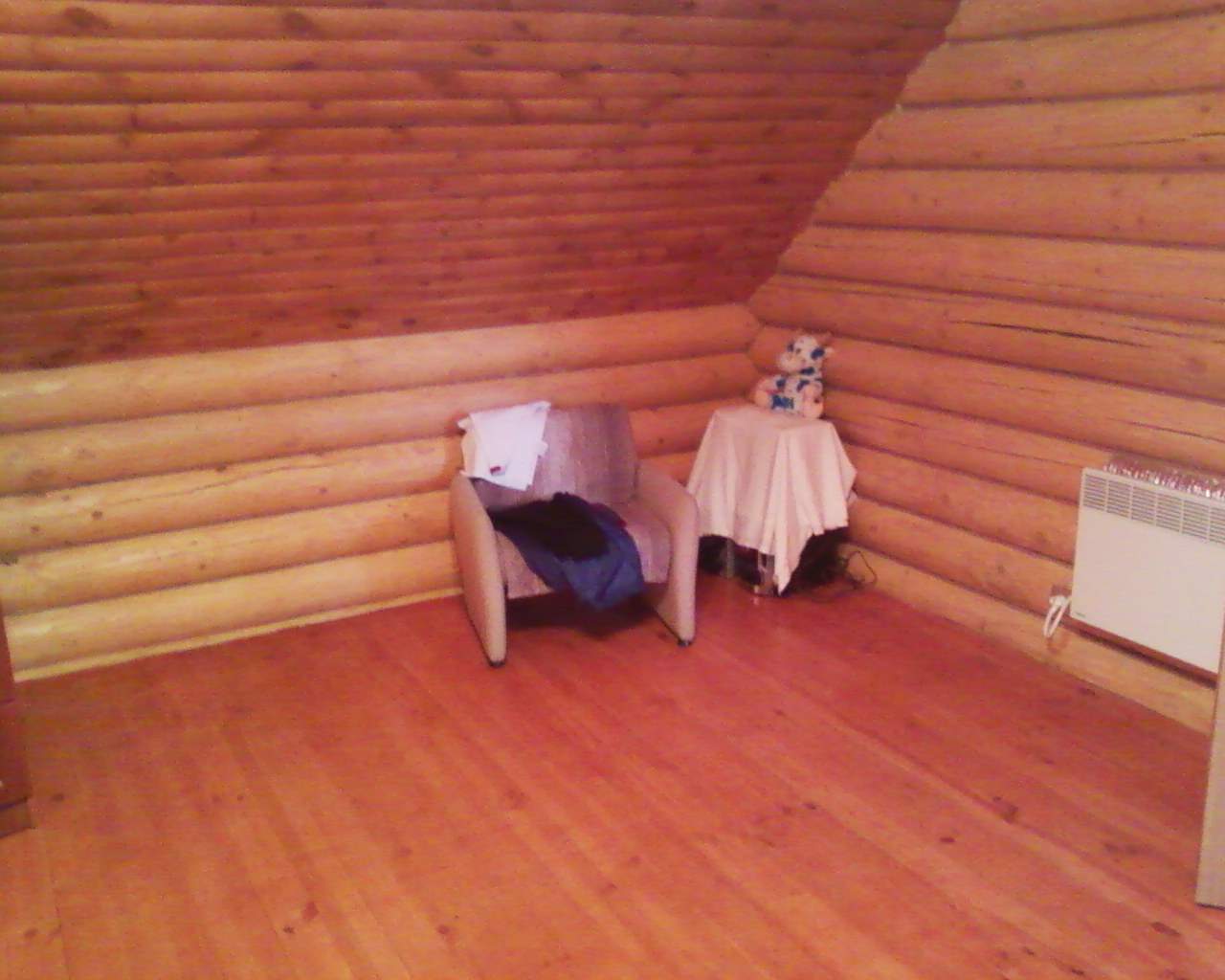

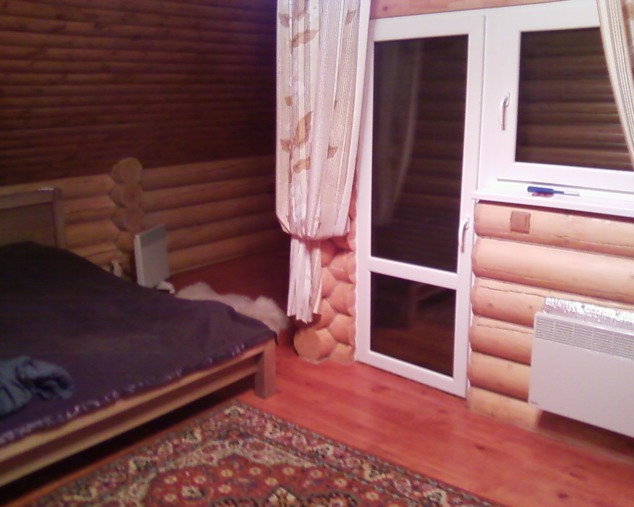

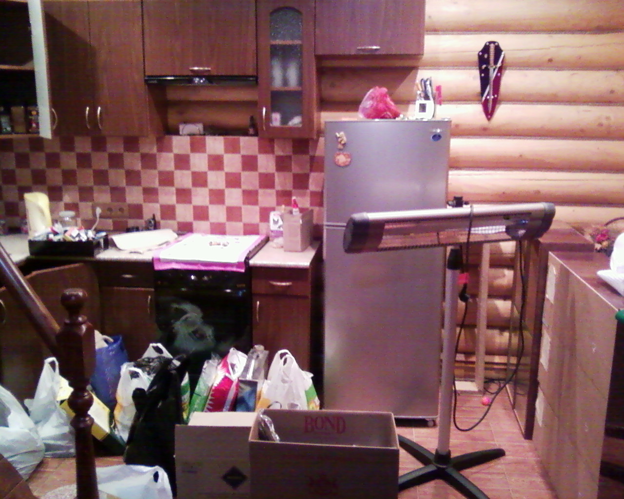

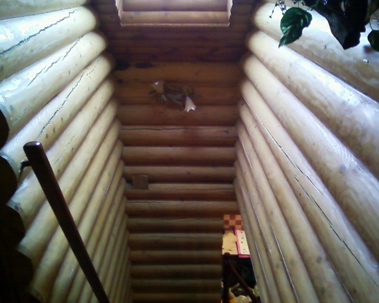

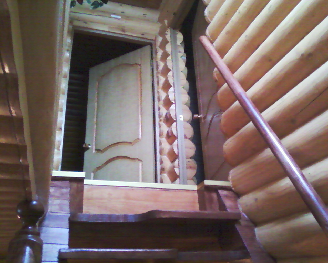

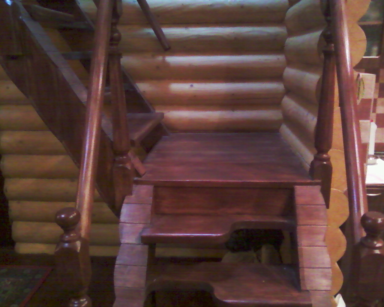

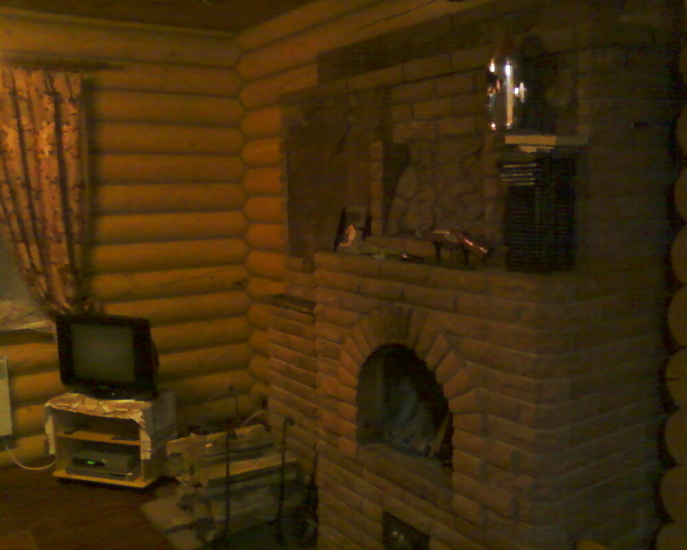

пока вот это.....ролеты неоткрывал....чуть темновато:
Ой спасибо, порадовали фоточками:) Очень прикольно и уютно в домике у Вас :beer:.
А лесница на второй этаж у Вас по-моему очень крутая вышла или это так на фотках кажется?
А кто Вам печурку собирал? Кто-то из местных? Довольны? Очень прикольно смотрится.
А потолок в мансарде у Вас блокхаузом подшит?

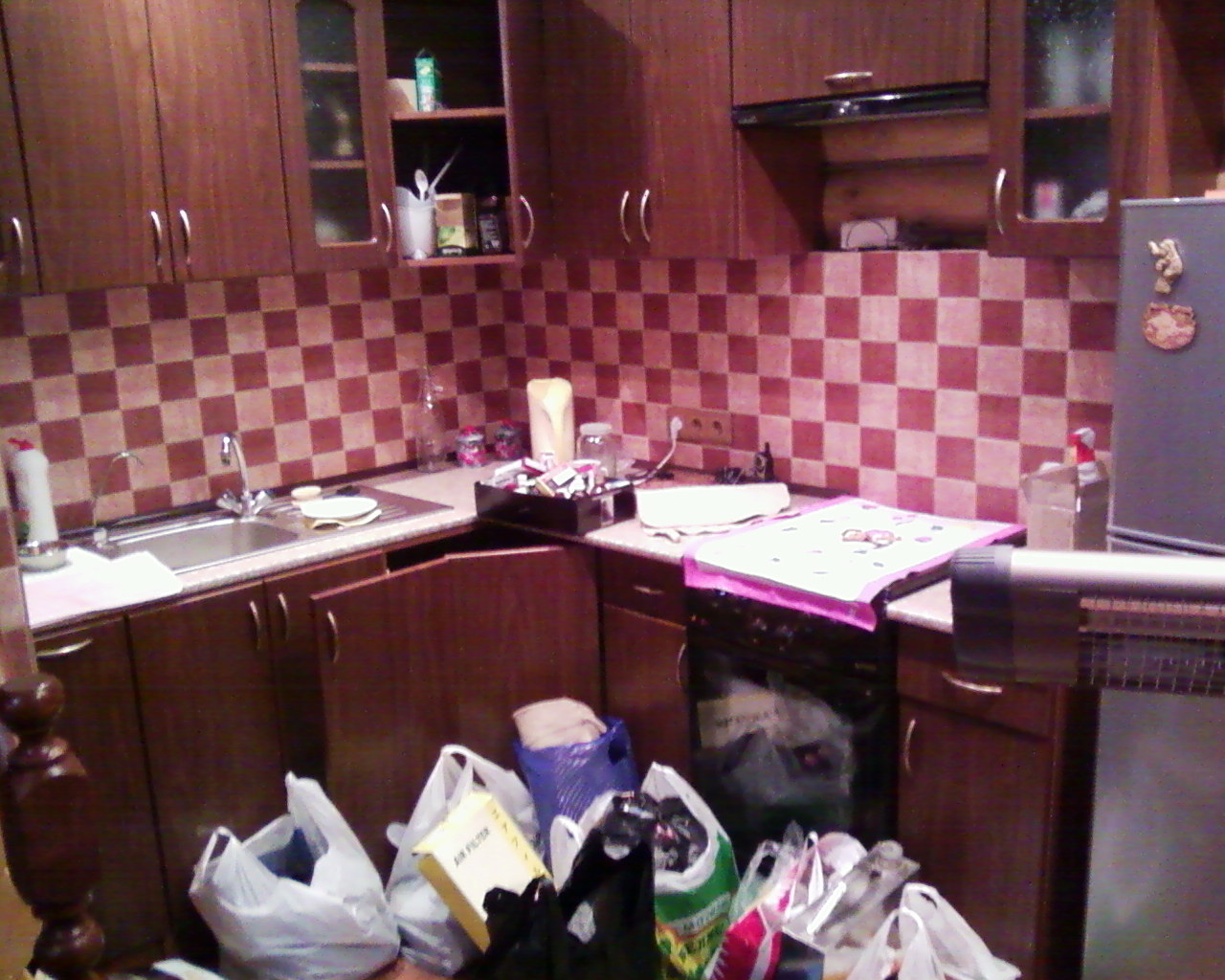

А рабочая стенка на кухне - это плитка? На какое основание клеяли - гипсокартон? Обычный/влагостойкий?
А планируете какие-то наличники вокруг окон?
Как решили вопрос по звукоизоляции между первым и вторым этажем?
Название силикона очень ждем. Кстати Вы им довольны? Нигде не поотслаивался?
Вообщем вопросов масса.... Жду ответа;)
Очень уютно. Лесница с оригинальными ступенями. Увидел достаточно много электроконвекторов.
На сколько кВт расчитана общая нагрузка в доме? Считаю себе, и мне все мало и мало...

На данный момент - в доме бэзладповный - квартира переезжает:)
Лестница в самом деле крутовата......планы были другие - тем что получилось вполне доволен:)
Печку мне собирали Майстры с Закарпаття......работу принял - протопили....все супер.
Но эти гады ее наверно до моего приезда всю ночь топили......на зиму пользоваться было нереально.....был найден еще один Майстер - который за 400 грн исправил ошибку (сбил часть камина.....исправил колено)
Потолок на 2 этаже обшит блокхаузом
Рабочая стенка - на гипсокартоне....обычном.как говорили МайстрЫ - влагостойкий развод:):)
Наличники не планирую
По звукоизоляции - под пол на 2 этаж 150 мин ваты утепления:)
