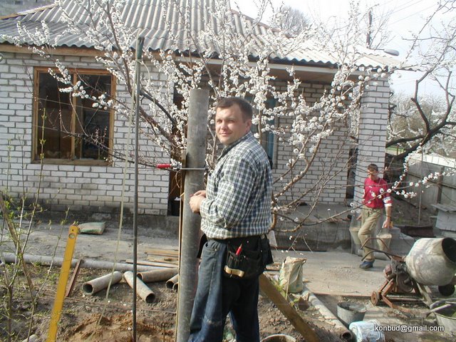

novostroi Опубліковано: 3 серпня 2010 Автор Поділитись Опубліковано: 3 серпня 2010 Сделали - ну и ладненько. ;) p.s. пища для ночного раздумия задана О таком креплении как на фото думали, но возник вопрос как при таком крепеже обеспечить (закрепить) вертикальность столбика. Простых вариантов не нашли, пошли по иному пути. а к вам вопрос: как сделать вертикаль при таком крепеже? спасибо, если ответите) Посилання на коментар Поділитися на інших сайтах More sharing options...

Korni Опубліковано: 3 серпня 2010 Поділитись Опубліковано: 3 серпня 2010 ....все изолировано от воды. Снег + капли косого дождя + солнце сделают своё дело. .....а к вам вопрос: как сделать вертикаль при таком крепеже?..... Странно, это не проблема должна быть для рабочих. Сначала надо обеспечить "временную" вертикальность с помощью струбцин, а позже скреплённая конструкция перголы всё держит в проектном положении. Да и к чему это теперь? - Просто думайте о возможности ремонта столбов при установке перил - и крепите их с учётом этого. Посилання на коментар Поділитися на інших сайтах More sharing options...

novostroi Опубліковано: 4 серпня 2010 Автор Поділитись Опубліковано: 4 серпня 2010 Снег + капли косого дождя + солнце сделают своё дело. Странно, это не проблема должна быть для рабочих. Сначала надо обеспечить "временную" вертикальность с помощью струбцин, а позже скреплённая конструкция перголы всё держит в проектном положении. Да и к чему это теперь? - Просто думайте о возможности ремонта столбов при установке перил - и крепите их с учётом этого. Струбцины к воздуху не цепляются. О какой временной вертикали вы говорите? Получается, что надо строить еще одну вспомагательную временную конструкцию, которая бы обеспечивала вертикальное крепление столбов ? Посилання на коментар Поділитися на інших сайтах More sharing options...

Korni Опубліковано: 4 серпня 2010 Поділитись Опубліковано: 4 серпня 2010 ....О какой временной вертикали вы говорите?..... Для любого более-менее опытного рабочего это элементарные вещи. Наверное, это уже не имеет значения, всё-таки. Шоб стояло и не гнило! Посилання на коментар Поділитися на інших сайтах More sharing options...

novostroi Опубліковано: 4 серпня 2010 Автор Поділитись Опубліковано: 4 серпня 2010 (змінено) О таком креплении как на фото думали, но возник вопрос как при таком крепеже обеспечить (закрепить) вертикальность столбика. Простых вариантов не нашли, пошли по иному пути. а к вам вопрос: как сделать вертикаль при таком крепеже? спасибо, если ответите) Нагуглить информацию и я могу в инете с фотками и без... А вот как сделать сделать вы похоже тоже не знаете. да вот вопрос нафига тогда советы раздавать. 8-) To Korni Вот сайт людей, профессионально занимающихся установкой подобного рода конструкций www.derewo.com.ua/besedka/naves/218-naves.html (НО ДЕЛАЛА Я НЕ С НИМИ!) Здесь дословно написано следующее: Чтобы конструкция была устойчивой, стойки вкапываем в грунт на глубину не менее 80 см, а лучше — на 95 см. В нижней части к стойкам прибиваем по два поперечных небольших отрезка доски, которые повысят устойчивость конструкции к ветровым нагрузкам. Стойки навеса для автомобиля должны быть пропитаны антисептиком, что позволит закапывать их прямо в землю. Тем не менее лучше вырыть ямы пошире, чтобы зазоры между стойками и стенками ям можно было бы заполнить гравием или даже цементным раствором. То есть они предполагают иной способ установки столбиков, который и был применен. Еще раз повторюсь, что "шпилька" на таких высоких конструкциях не применяется! Змінено 5 серпня 2010 користувачем Валерий Валентинович Пользуйтесь мультицитированием. Не плодите посты. Посилання на коментар Поділитися на інших сайтах More sharing options...
Korni Опубліковано: 4 серпня 2010 Поділитись Опубліковано: 4 серпня 2010 .... А значение имеет потому как собираемся еще веранду делать. Я, вообще-то, таких услуг не оказываю. Не хотите - так и скажите. Писать не буду. p.s. да и тон ваш - грубоват. ....А вот как сделать сделать вы похоже тоже не знаете.... Вот на фото как раз обеспечиваю "вертикальность": .....закапывать их прямо в землю...... Это глупость. Посилання на коментар Поділитися на інших сайтах More sharing options...

Korni Опубліковано: 4 серпня 2010 Поділитись Опубліковано: 4 серпня 2010 Ещё "посамоутверждаюсь" .....Не ответили ни на один из заданных мною вопросов.... "Вопросов был" один: ......О какой временной вертикали вы говорите? Получается, что надо строить еще одну вспомагательную временную конструкцию, которая бы обеспечивала вертикальное крепление столбов ? .....а к вам вопрос: как сделать вертикаль при таком крепеже?..... Как сделать временную опору с помощью струбцин - на фото, присмотревшись, видно. Это и был ответ, собственно. Жалко, что внимательно вы читаете только свои посты. Посилання на коментар Поділитися на інших сайтах More sharing options...
