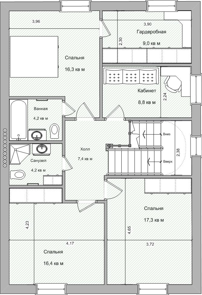

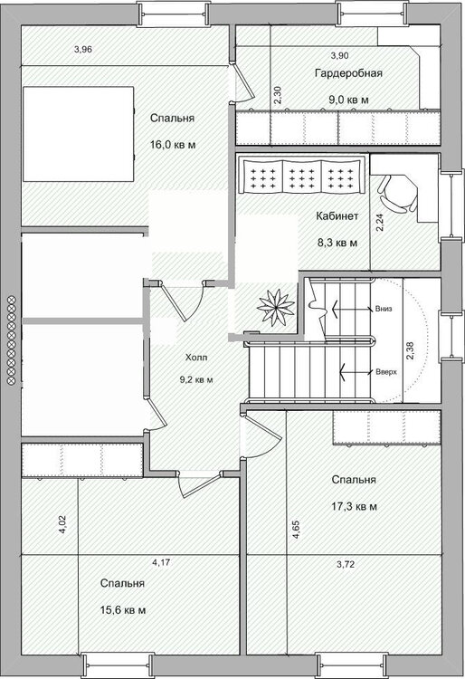

Пережив зиму и начало весны, пришли к выводу, что первоначальные задумки слишком избыточны по ненужным площадям и помещениям (спасибо критиковавшим таковую планировку).
Хочу предложить переработанные планировочные решения на ваш суд, которые, на мой взгляд, более функциональны и более просты.
На рисунках только одна правая половина дома размером 8,8 м на 12,8 м.
Общее пятно застройки планирую соответственно 17,6 м на 12,8 м.
Будет полноценных 2 этажа (от мансардного решили отказаться).
Буду рад, ДРУГИ, вашему вниманию и критике.

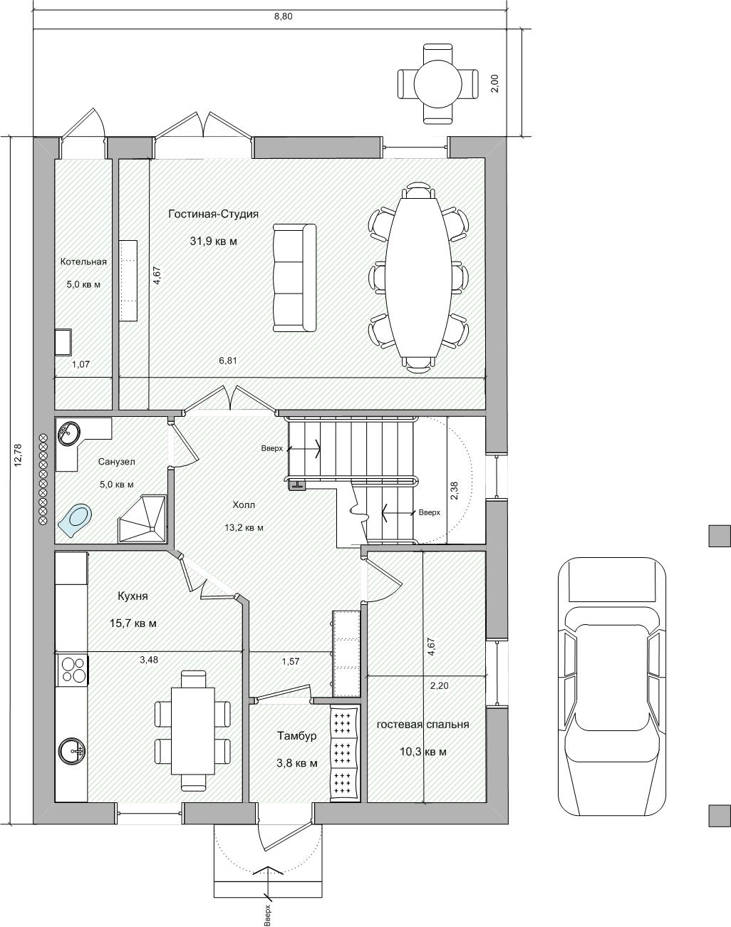

Говорить о планировке, без учета состава семьи (планов), удаленности от города (места работы) сложно. Обратите внимание на котельную, если собираетесь топить газом, в котельной необходимо окно (размер зависит от мощности котла). Газобетон Д600, не дружит с теплом (дружит с прочностью) прислушайтесь к мнению архитектора. Он, ведь, не навязывает Вам свой проект. Можно не утеплять Д400, но могут быть проблемы с прочностью (конечно, по расчетам архитекторов:fool:, много форумчан строится, не заморачиваясь на такие "глупости":o). Но, предусмотреть возможность утепления, по мере поступления средств, нужно обязательно. Удачи Вам, в выборе:o.

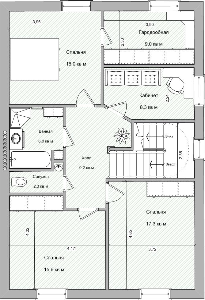

И первый проект понравился и второй хорош:beer:. По-второму. У вас видимо нет пока детей:) С/у и ванную второго этажа советую сделать больше. Иначе вам придется умываться всем вчетвером в маленькой ванной.Я бы предложила даже сделать маленький с/у для родителей с душем со входом из спальни и побольше для детей.
Газосиликат 500-й и будет в 2 ряда, от улицы: 250 + 200 мм, этого должно хватить, сейчас уже построено помещение: так там 300 мм и, конечно же, расход на газ хотелось бы меньше :).

Отопление газом: там дверь со стеклом.
Дети есть и хочу верить, что еще будут.
Спасибо за критику
Тогда однозначно
разделяйте с/у иначе вечно будете в очереди по утрам.:D По поводу кабинета, это я так понимаю возможно третья детская?;) Можно сделать вход в кабинет так же как в спальню дверь только через балкончик.:beer: Тогда гардеробную можно уменьшить по ширине до 2 метров по ширине. Слева от входа под окном можно сделать полки под обувь 30 см шириной напротив 50 см шкафы и 120см между ними

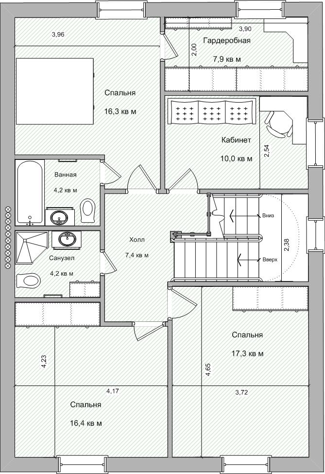

Чуток подправил.
Про вход в кабинет не понял и шкафчики :o.
Вы тут главный критик и советчик :rolleyes:
Как по мне - гардеробная если только для родителей, то большая. Можно кабинет за счет нее увеличить. Или же тоже как вариант - поменять местами кабинет и гардеробную. Тогда гардеробной смогут пользоваться и дети (у нас в доме так и будет):)
В детских спальнях шкафы большие и глубокие.
Кабинет не хочется заносить в интимную спальную зону.
Перераспределить кабинет и гардероб - может быть...

Не не меняйте. Если родиться третий будет отдельная детская. Лучше увеличивайте кабинет. Потому что в гардеробной вы уменьшаете на 20 см транзитную зону только и всего. Мне кажется родителям удобнее душ, а детям ванная. Хотя если у вас оба мальчишек то они ванны не очень любят;).
Двери в спальни, которые открываете на стену сместите ближе к стенке. Оставляйте простенок меньше- 10см до стены, иначе просто теряеете площадь за дверью.

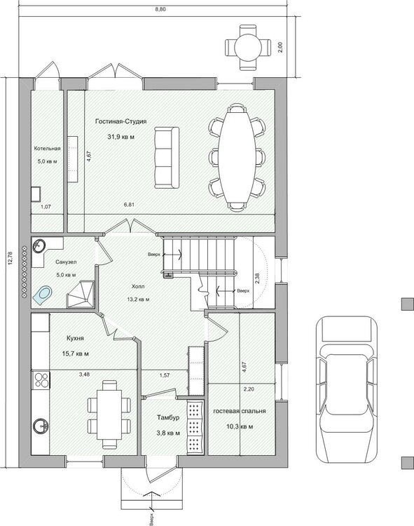

По первому этажу. Гостиная. Лучше тв расположить между окном и дверью. Диван взять угловой. А стол переместить ближе ко входу. Тв будет видно и с дивана и со стола и летом на террасу бегать не будут перед диваном

не знаю-не знаю:D Мои сыновья душ вообще не принимают, только ванную:rolleyes: Младший душ даже боится. Это уже дело вкуса и привычки, имхо, и от пола ребенка абсолютно не зависит;)
Наташ у меня складывалось так что в основном все знакомые мальчики не любили примать ванны. Ну в любом случае важно по детям судить, что им удобнее.:)
согласна:beer: У меня тоже есть знакомые детки-мальчики, которые ванны боятся. Но и среди девочек тоже такие есть;) Можно как вариант еще ванну-душевую. А вдруг третья малявка ванну захочет.:rolleyes:

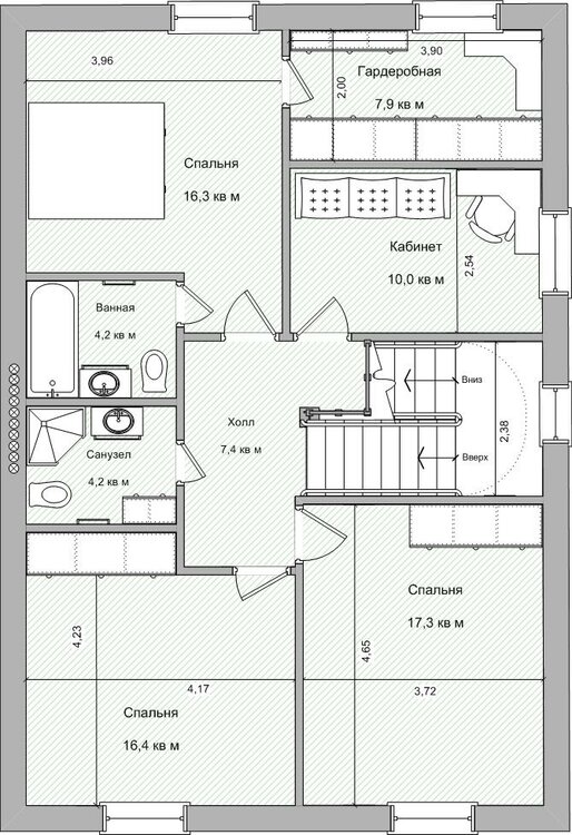

Подправил размеры гардеробной и кабинета.
По гостиной: стол в 90% случаях только при массовых застольях (не на каждый день), поэтому смотреть с него телек и не предусматривается, вообще.
Второй хорошо.:beer:
О сделаных туалетах не пожалете!!!
По гостиной просто если летом вы будете выходить на улицу через двери в гостиной то стоит поменять либо выход на улицу и окно местами либо диван и стол. Ну и накрывать стол далеко.:)
