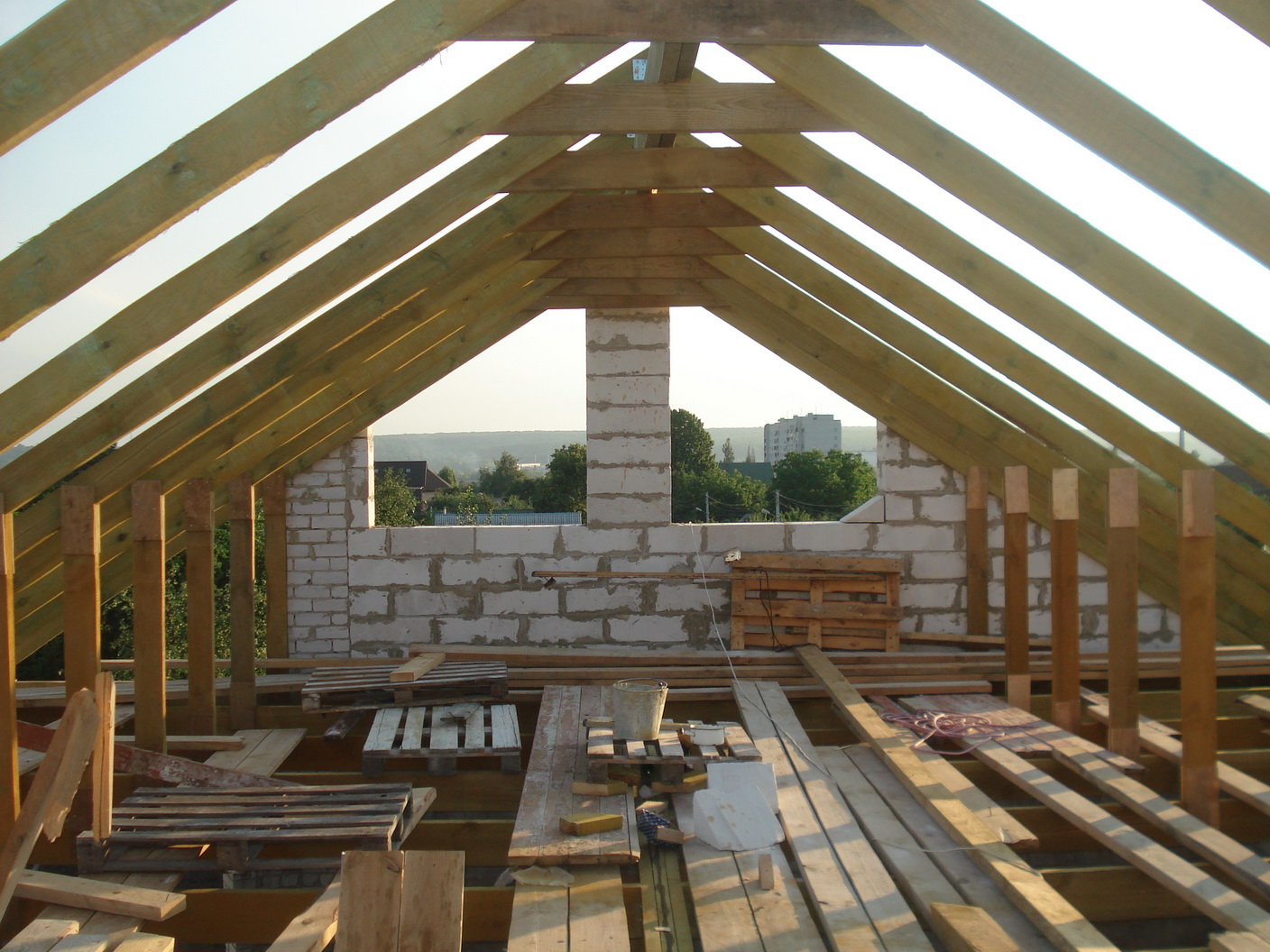

стрьомна така колона

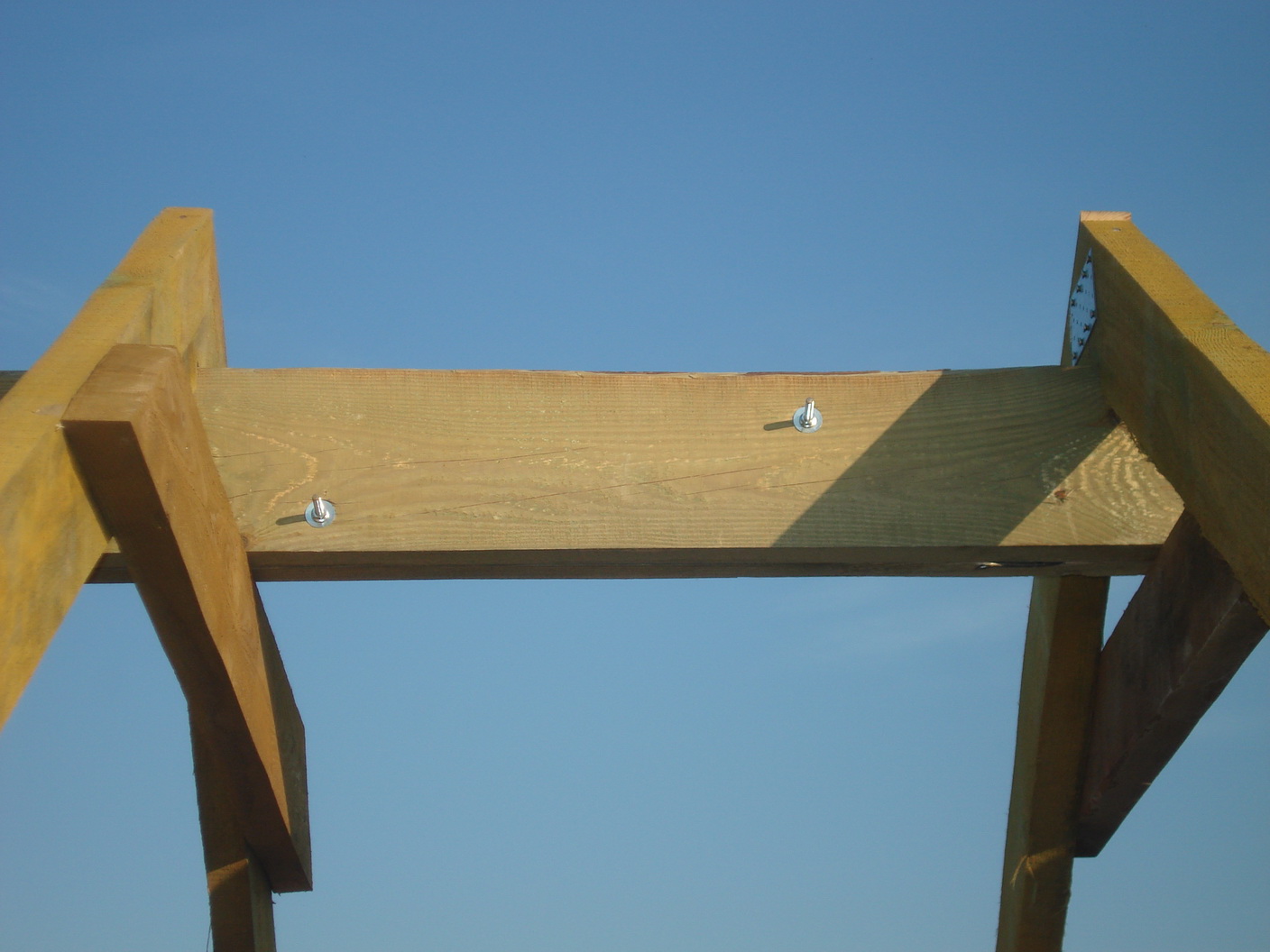

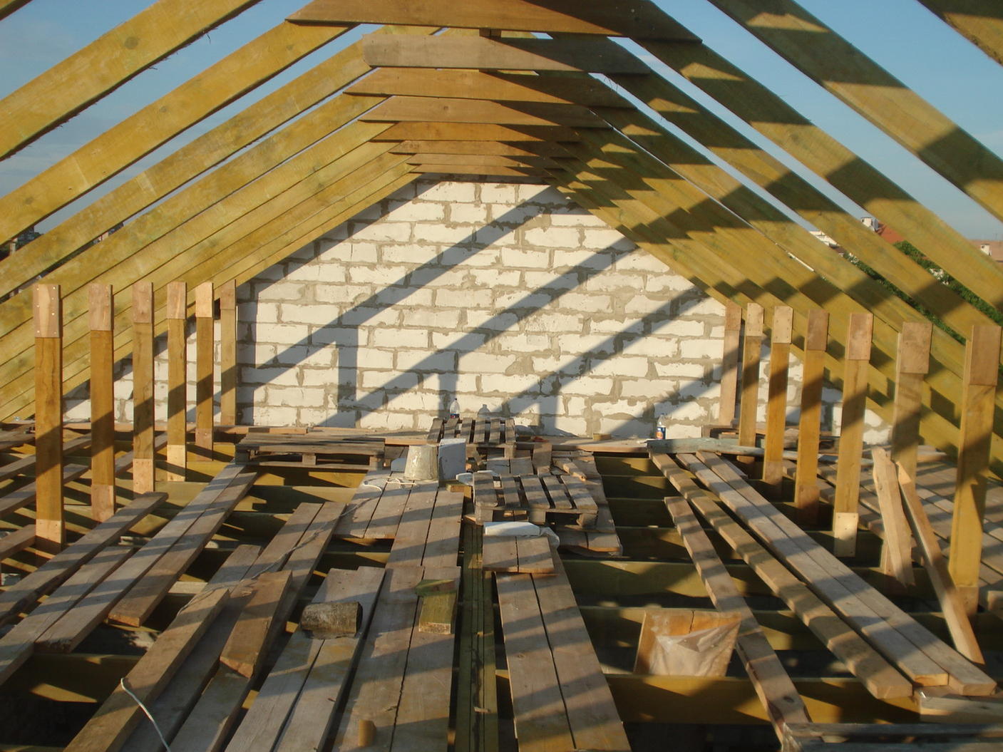

Чьому стрьомна? Потому что конек лежит? Так вроде ж там жесткий треугольник,конек лежит еще и на затяжках (4ое фото).В любом случае время покажет,до весны дом будет без наружной отделки.Хотя думаю шо фсе будет путьом.
тут вот все говорят что нельзя связывать фронтон и стропильную конструкцию, а Вы поставили коньковый прогон на столбик из газобетона.:o
Я конечно не спец-крышник но мое мнение - упадет....
Змінено користувачем trik
Звучит канешна устрашающе.Но помиио столбика он ведь лежит на затяжках.По большОму счету там конек вообще был нафик не нужен,потому что стропила практически "висячие".Но так как делали крышу каменьщики первый раз(под мою ответственность),решил сделать с коньком,чтобы проще было собирать и соблюсти одинаковые расстояния между стропильными ногами.

Висячие то оно да... Вот почитайте stroimdom.com.ua/forum/showthread.php?t=32244&highlight=%F2%F0%E5%F9%E8%ED%E0
А еще где то в крыше была темка про падающий газобетонный фронтон. А у Вас колонна... :(
А еще лучше спросите мнение у авторитетных кршников. Им виднее. Благо их есть здесь.
Сходил, почитал...Было упоминание о падающем фронтоне, но из кирпича положеного на"руба". Палюбому"поздно пить боржоми..." Буду пристально наблюдать за "цією стрьомною колоною" Если выскажутся Авторитеты,буду конечно же благодарен:beer:

А теперь по делу. Возьмите, пожалуйста, площадь консольной части фронтона и умножьте на ветровую нагрузку. А теперь посреди двора постройте столбик из ГБ и толкните его рукой. Чего будет сами знаете. Если нет - сообщаю, что 9ти-метровый парус швыряет человека на вполне приличное расстояние при порыве шквала. А шквалы будут. А я катался и на виндсерфах, и на яхтах и видел как многотонные махины бурят воду при тех же 30м2.
Как лечить пока не поздно?
1. Поддомкратить конек и устроить бетонную подушку опирания под него.
2. Обеспечить консольную работу столбика. Хотя бы заштробить с обеих (!!!) сторон по 2-4 арматуры на максимальную высоту. От пола до бетонной подушки. От горизонтальной трещины на уровне пола не спасет, но хоть колонна не завалится.
3. Думаем о трещине. Если глухой фронтон из толстого ГБ, то есть шанс, что пронесет. С окнами который - лажа. Может подумать о перегородке из чего-то хоть как-то несущего?
4. Не желательно связывать крышу с ГБ фронтоном ввиду достаточно сильных температурных деформаций коньковой балки. Но, как вариант, можно шпренгелем усилить жесткость первых 3-5ти секций стропил. Как бы упираем верх колонны, связанный с коньком в пол двумя раскосами (шпренгелями). Если есть куда, конечно. Наверное я бы сделал это при помощи стального уголка соответствующего размера. 25-й не пойдет, расслабьтесь.
Или забейте на все, рассматривайте колонну как с двух сторон шарнирно опертый стержень (подушку и вертикальное армирование не отменяем), устройте демпферный щов на фасаде - и пусть себе фронтон играет! Бгг :lol:
А во что Вы собираетесь упирать верхний контур окна? ГБ подвесите к стропилам? :crazy:
ЗЫ. Простите, что не по теме топика - не по шиферу. :p
Дык не успел сказать:pardon:-окон во фронтоне не будет,это типа веранда.На расстоянии примерно 3-ех метров от "дырявого" фронта будет каркасная стена,отделяющая комнату от вераннды или как там енто обозвать.Так что ГБ вешать не будем,пущай есчо поживет;),а просто сделаем подшиву
Что-то типа такого,только тут без "стрьомного стовпчика".Может и мне его снести,пока помидорами не забросали?8-)

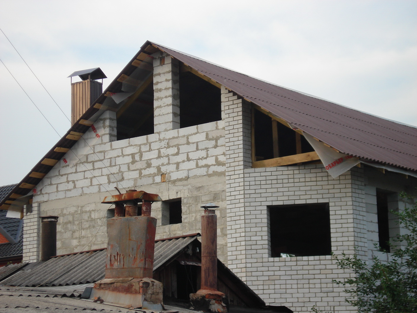

Стропила150*50,гидробарьерJUTA,контррейка50*40,необрезная 25мм,шифер. Шиферные гвозди нашел только120мм,поэтому,чтобы не пробить пленку ,обрезали(400шт:o)до 80мм.Крышевали каменьщики под моим чутким руководством:x

Примерно 50мм шифер+25мм доска+контррейка 40мм=115мм-гвоздь 80мм=35мм.Но это расстояние до плоскости стропил,а так как пленка прибита с провисанием около 2см,получается от 55мм до 15мм,в зависимости от ветра.А у Вас пленка внатяг или с провисанием не доходит 2см?
