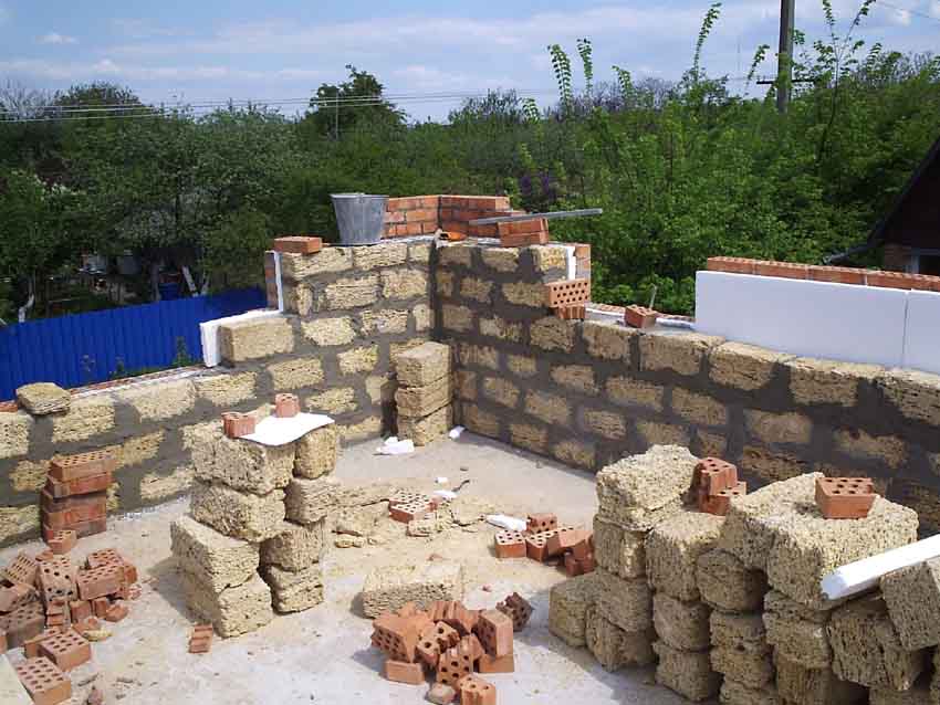

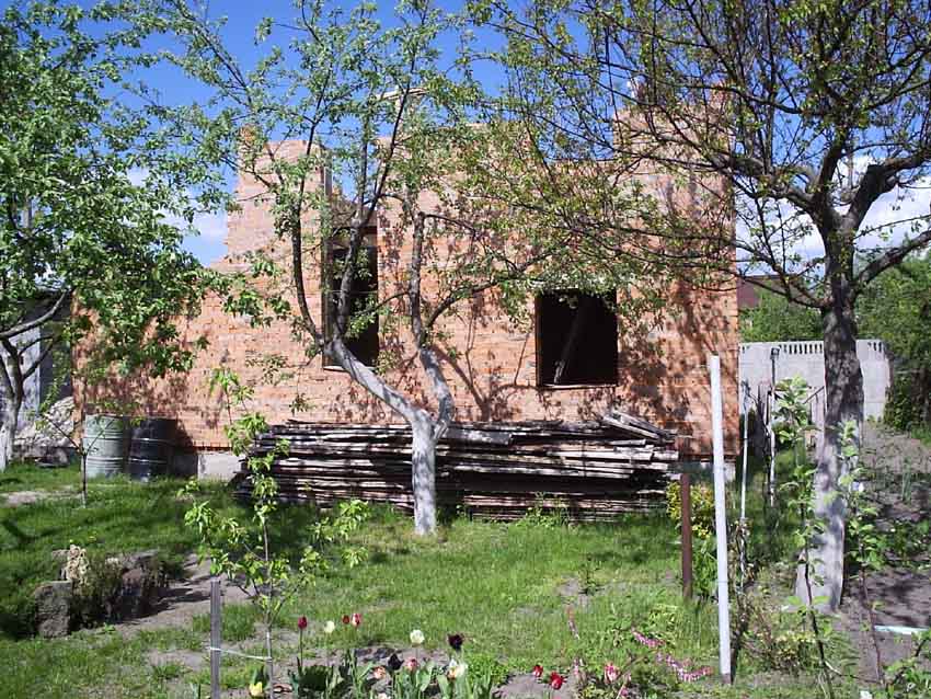

А вот и мой дачный "долгострой"...
mihalkov
Уже сделали армопояс? Покажите, пожалуйста, фотографии, если есть. Строимся тоже из ракушки, но в камень. Облицовывать будем позднее. Очень жду продолжения рассказа о вашей стройке.
  • 3 тижні потому...

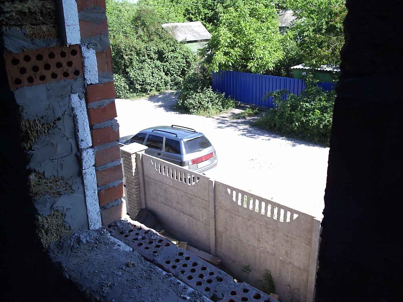

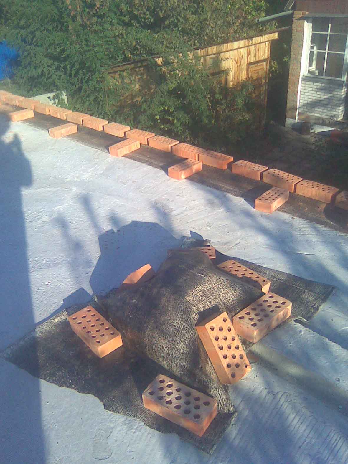

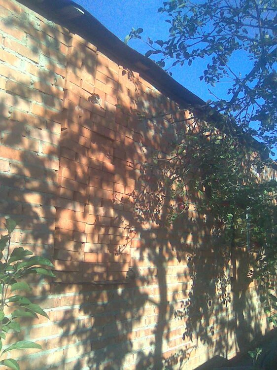

- Нет, армопояс не сделали. Возникли проблемы (переезд на другую квартиру) из-за которых стройку решено "заморозить" до весны. Проёмы думаем заложить толью и кирпичём и стены сверху тоже закрыть рубероидом.
  • 4 тижні потому...

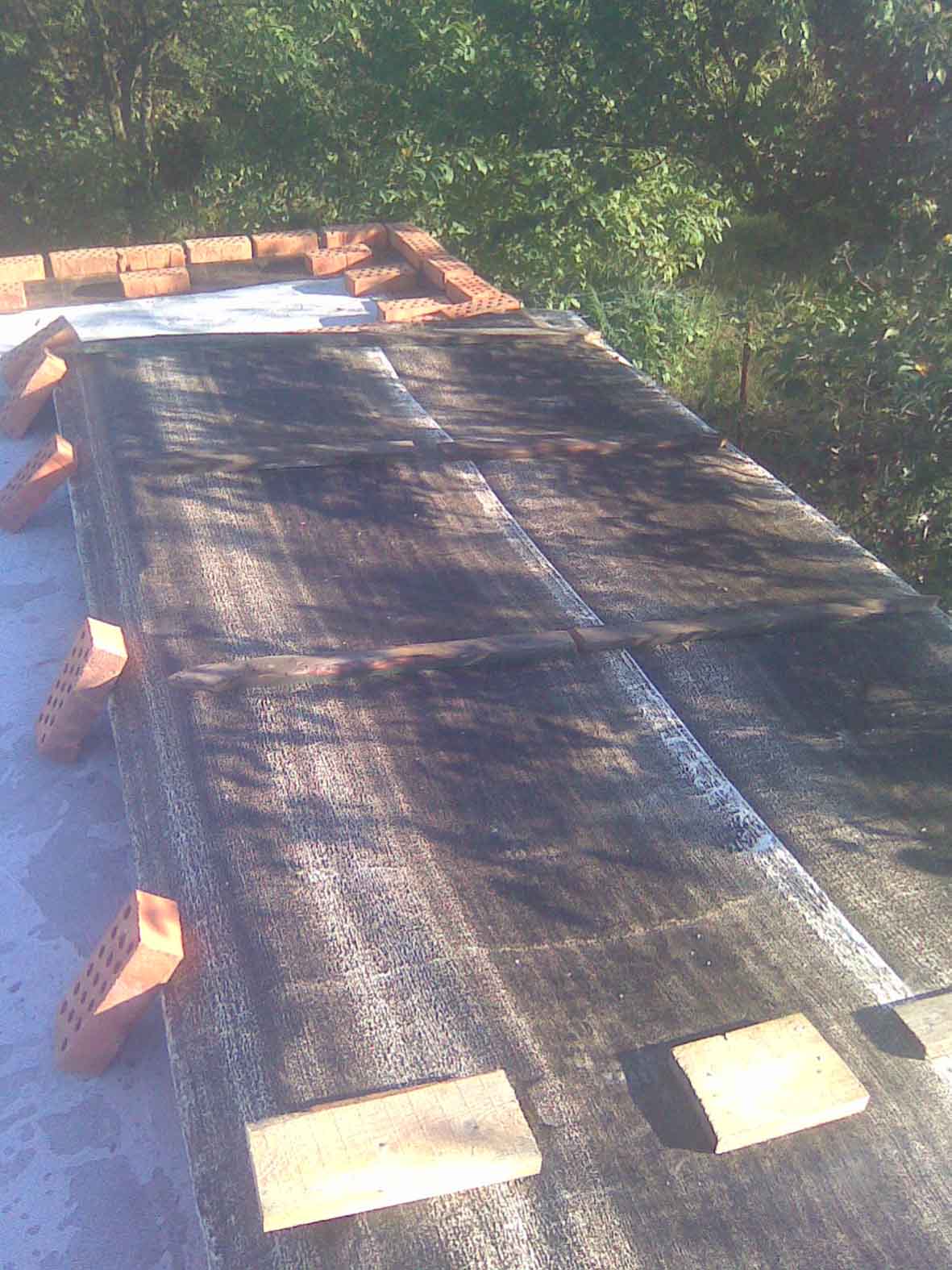

Итак, на прошлых выходных "замораживали" на зиму стройку. Стены по периметру обложили рубероидом, окна заложили кирпичами. Теперь задача до весны - подготовиться к строительству мансардного этажа и крыши, то есть активно собирать на это дело средства (то есть гроши)...:)

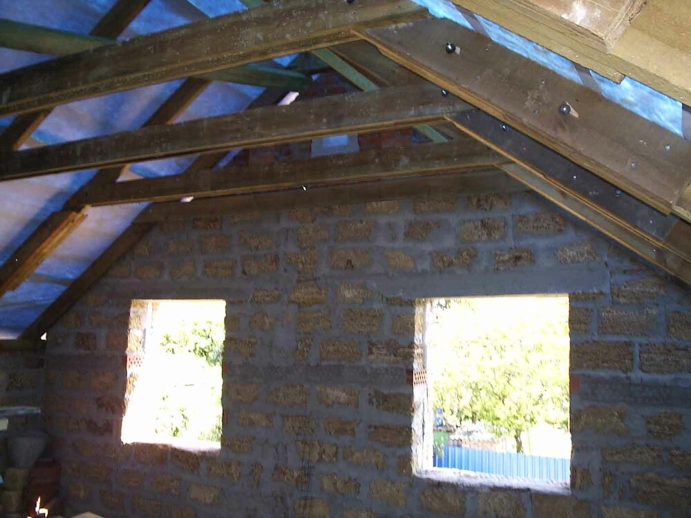

Ну вот примерно так, более информативного фото под рукой нет:
Только стену на мансардном этаже я поднял всего на 1200 мм.
-Не маловато? Я планирую подымать до 1600.
Металочерепица у Вас какая?
Нормально, у меня там две спальни, кровати изголовьем к "низким" стенам стоят, в полный рост не пригибаясь можно подойти к стене на 600 мм.
МЧ брал на "Арсенале", ценник уже не помню, лист какой-то импортный, они только отштамповали и порезали под мои размеры. Претензий пока нет (2 года).

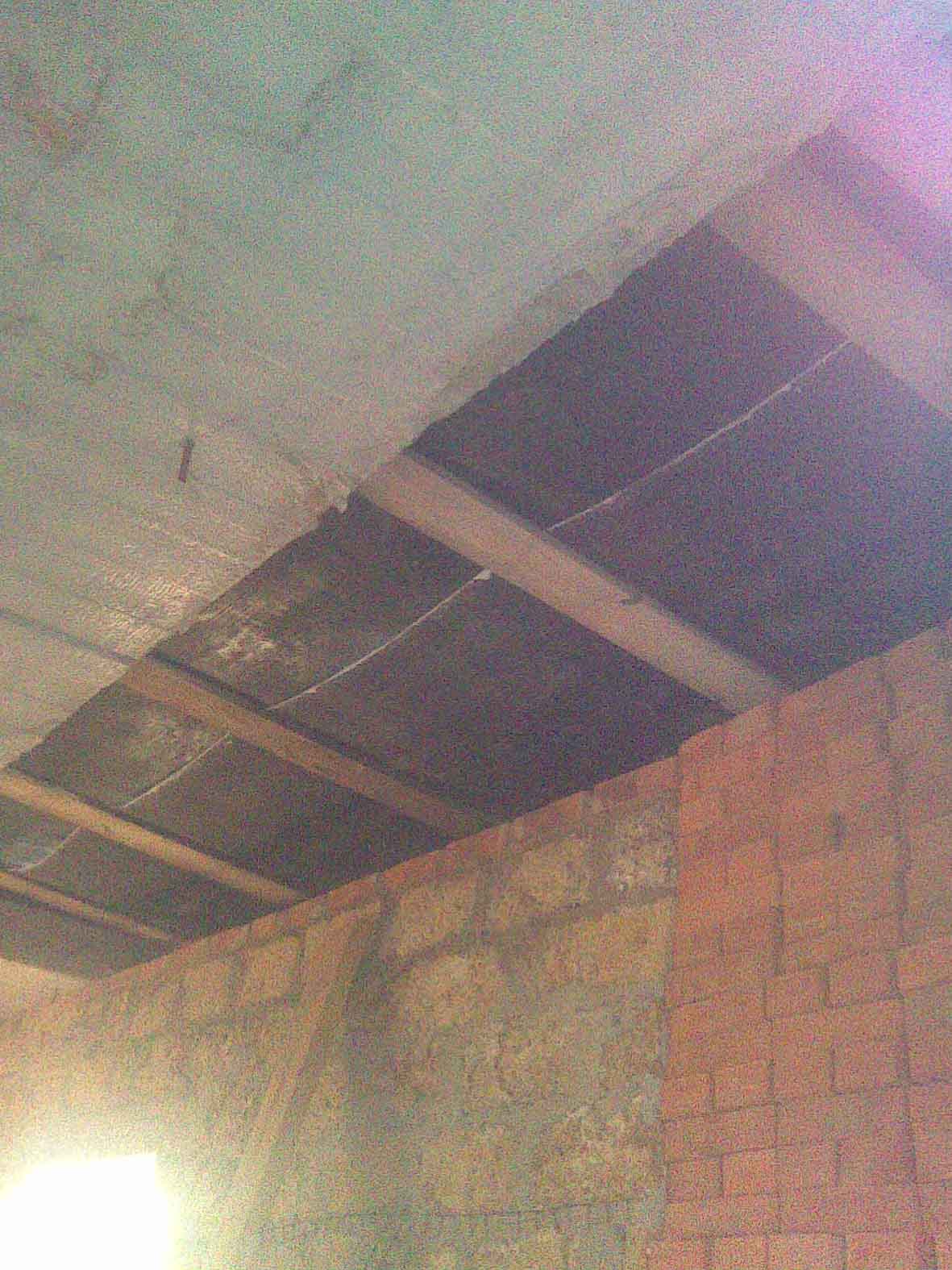

Что-то мне тоже ваше монолитное перектырие "не понравилось".
У меня есть пролеты 4,5 метра, так мы заливали 20 см + 2 сетки + дополнительные усиления (на крыше).
Разве что там балка посередине все держать будет.
Весной вобщем проверьте геометрию.
QUOTE]
20 см. конечно мочнее 16, но и тяжелее. Две сетки однозначно лучше, чем одна, но ведь и дом у Вас поболее моего будет. А вот каким образом дополнительные усиления на крыше влияют на монолит между этажами - ниасилил...
Усиления - это дополнительная арматура в сетке.
Чембольше арматуры (до определенного колечества) тем крепче монолит.
В нижнем перекрытии у меня сетка была с ячейкой 25 см
В верхнем (крыша) 20 см.

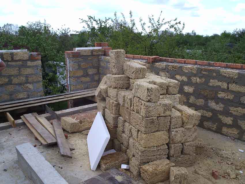

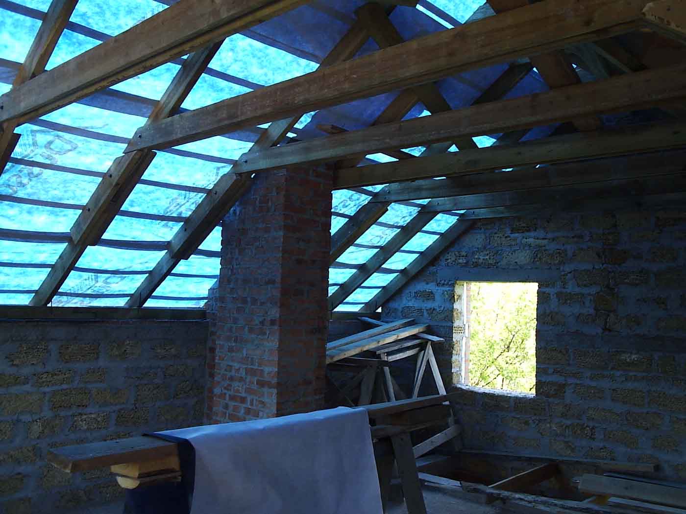

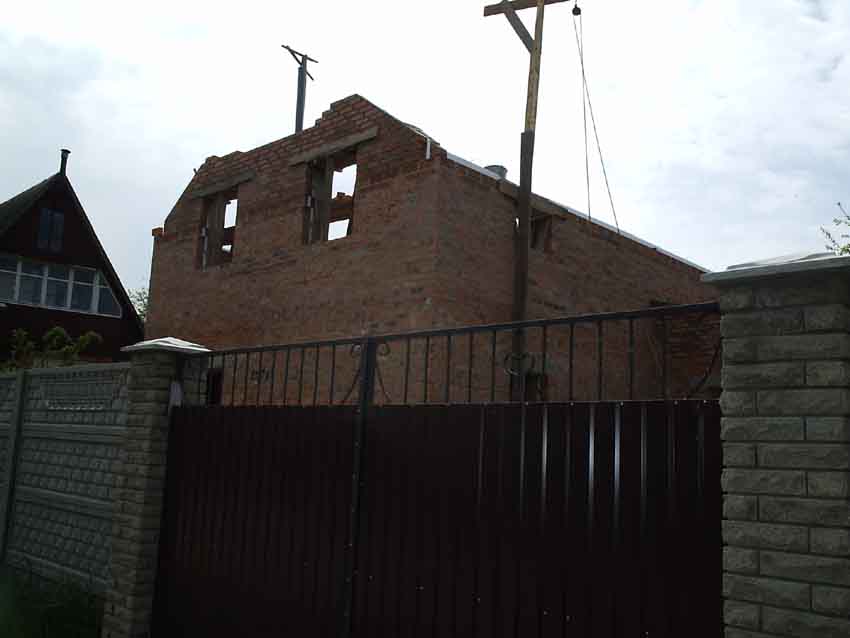

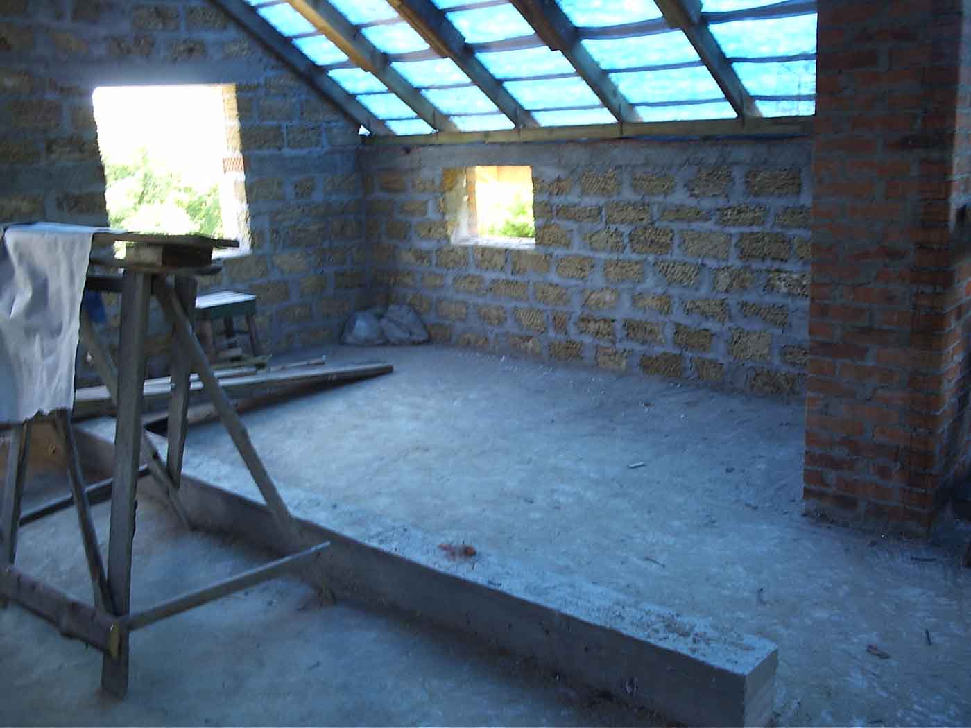

Итак, после почти годового перерыва, стройка возобновилась! На данном этапе возводим мансардный этаж и накрываем его крышей. Строители заехали в минувшую среду и вот что мы имеем на сегодняшний день:

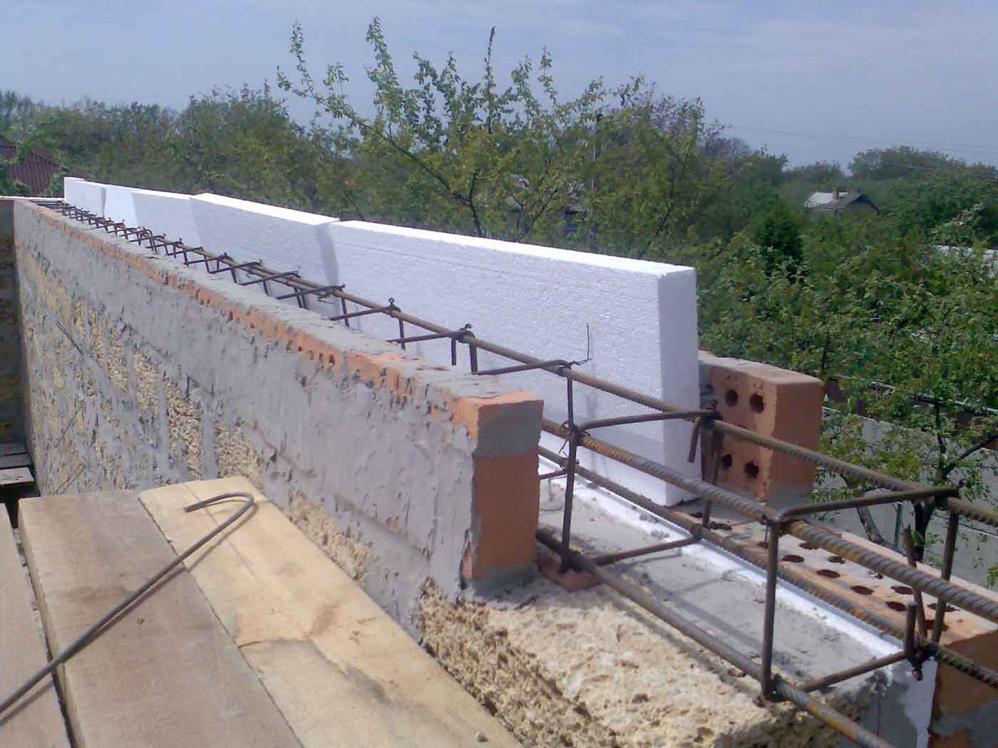

як перевязуєте ракушку і цеглу? саму ракушку армуєте?
Каждые три ряда ракушки перевязываются с кирпичём перевязочной сеткой. После окончания кладки идёт армопояс, потом мауэрлат.

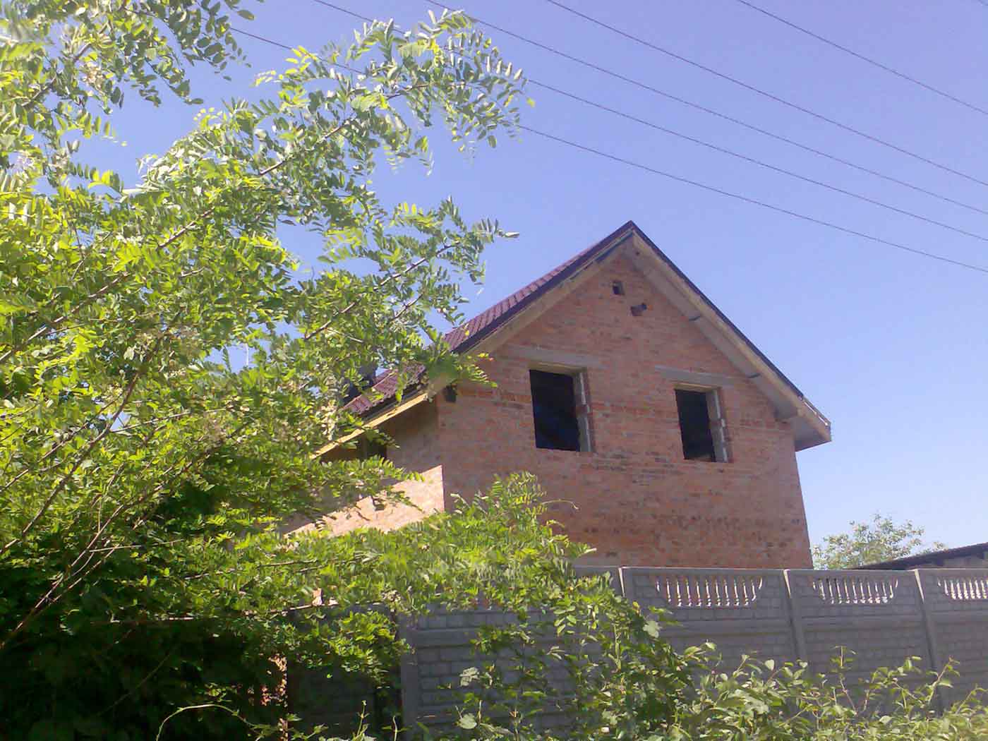

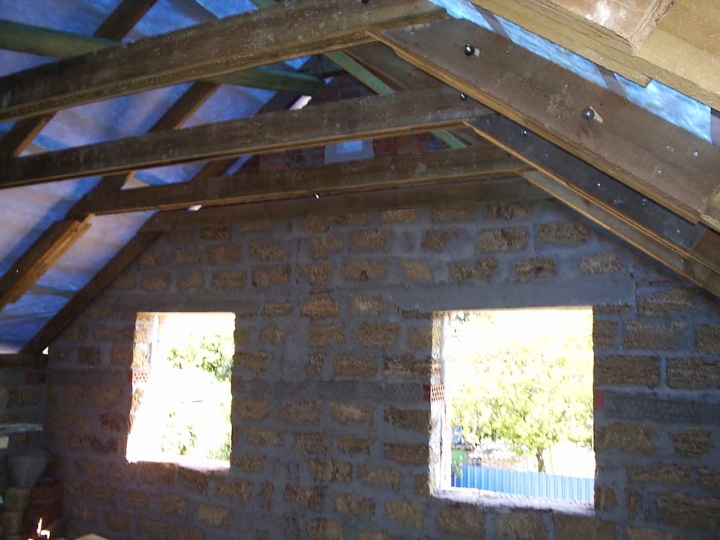

Сейчас строители занимаются крышей. Фотки будут чуть позже....
  • 1 місяць потому...
А чем крышу крыли? И по окошкам отпишитесь, что выбрали, а то тоже актуально, спасибо!
