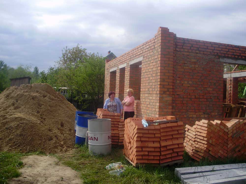

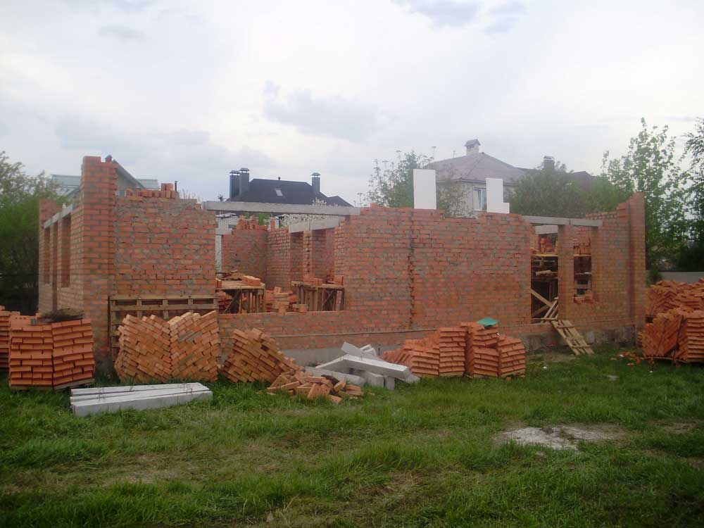

А подскажите, может где упоминалось, стена в кирпич или полтора? А то на одной фотке в 1,5 увидел, на остальных в кирпич. Как утеплять будем?
Спасибо.
Спасибо.
Толщина стен определялась исходя из требований их несущей способности. Так несущие стены - 1,5 кирпича, не несущие - 1 кирпич, перегородки - 0,5 кирпича.
Утепление - пенопласт, от 50 мм до 100 мм - решение будет принято перед самим процессом, а это +2 года. Стена, которая снаружи будет отделана камнем (лестничный марш), утеплена сразу путем заложения в нее пенопласта 50 мм, дабы упростить процесс крепления облицовки. Пирог пола (стяжка по 50 мм пенопласта) с эл. теплыми полами только в сан узлах. Утепление мансардного этажа – 150 мм минеральной ваты.

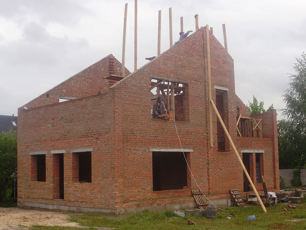

Утро четвертого дня началось не с привычной пятиминутки где озвучивались планы на день грядущий, а с обсуждения особенностей разнообразия местной фауны. Прораб – как знатный последователь Кусто, собрал вокруг себя жаждущих познаний для демонстрации прелести выловленного ерша.. Правдиво придание, что самые большие рассказчики, рыбаки охотники и строители, а когда это все вместе – получается ядрено веселый коктейль, под градусом которого процесс строительства походит задорно. Фраза из Подеревянского « ви напрасно питаєтесь, Саломон Самсонович, найті в йорші якусь естетику, отталківаясь от антропоморфності» прозвучавшая из уст жены, всех настроила на рабочий лад.

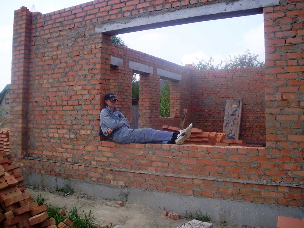

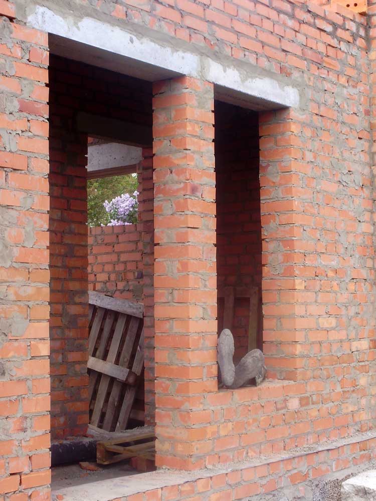

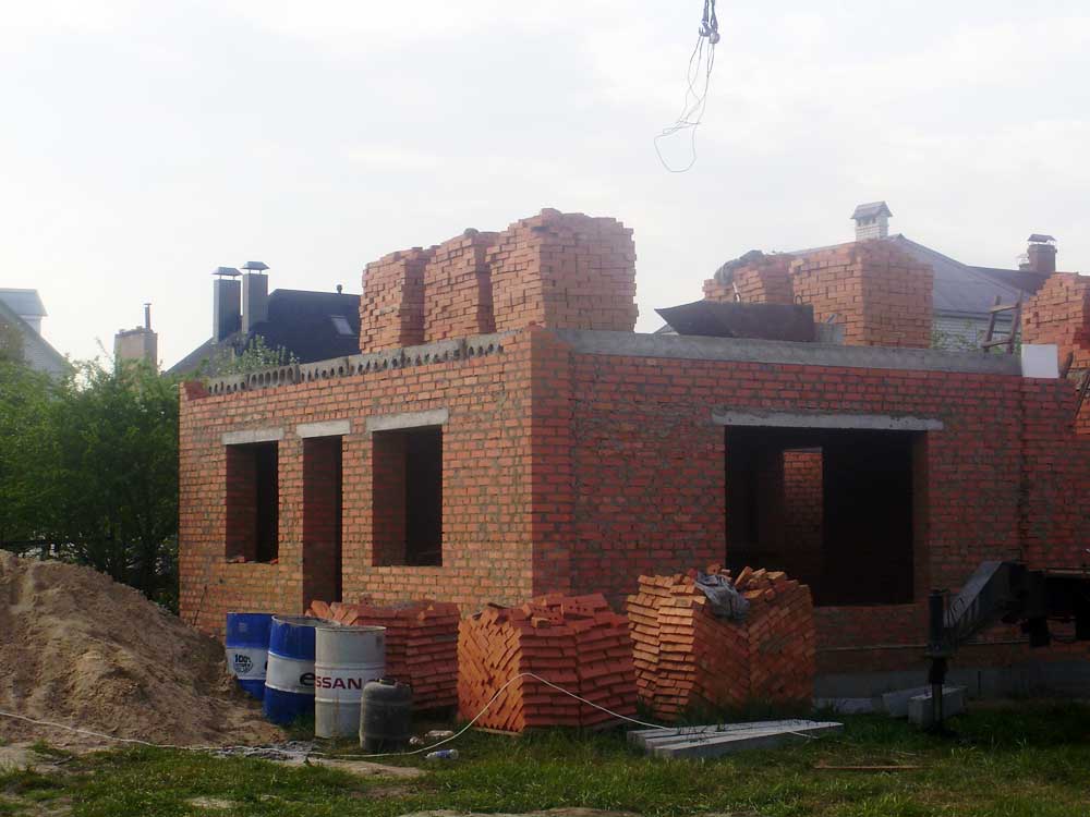

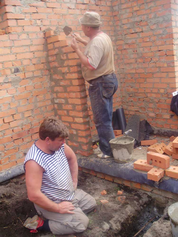

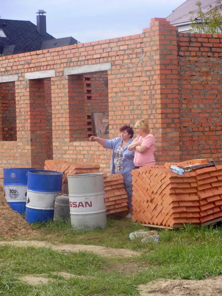

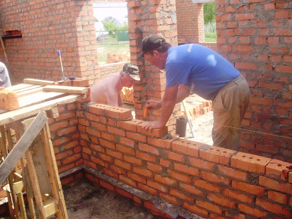

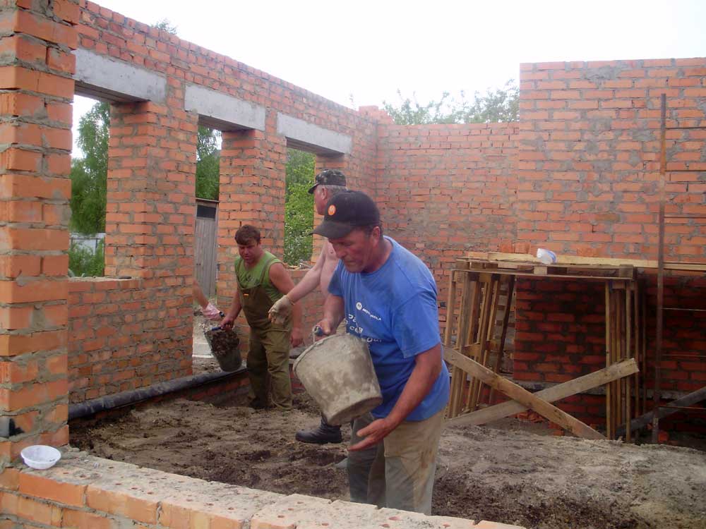

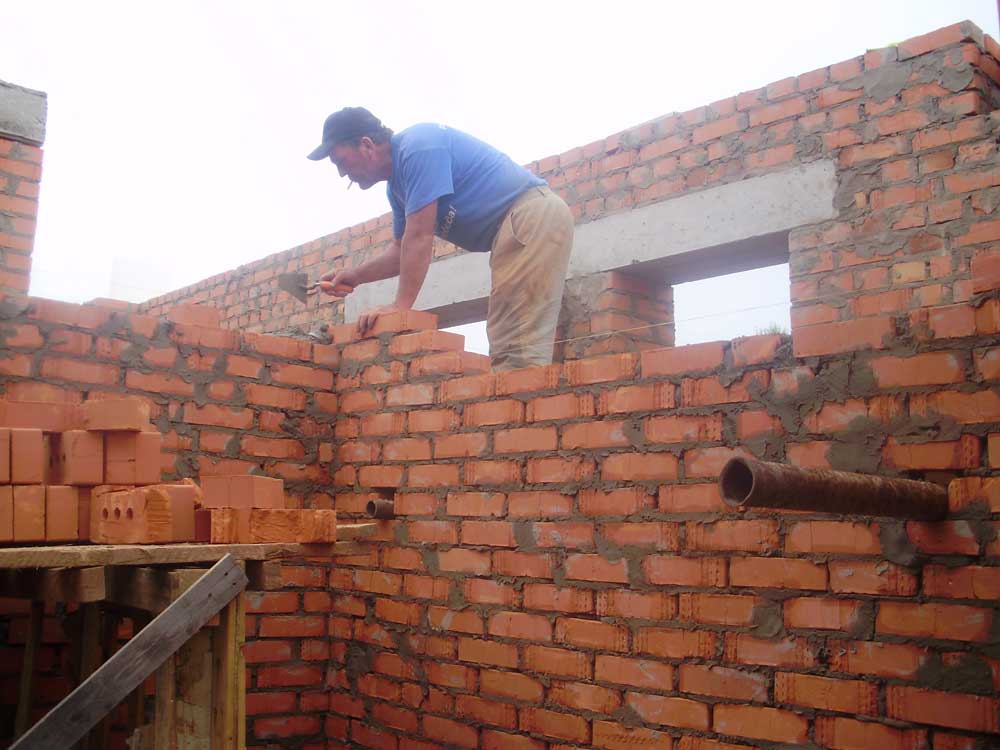

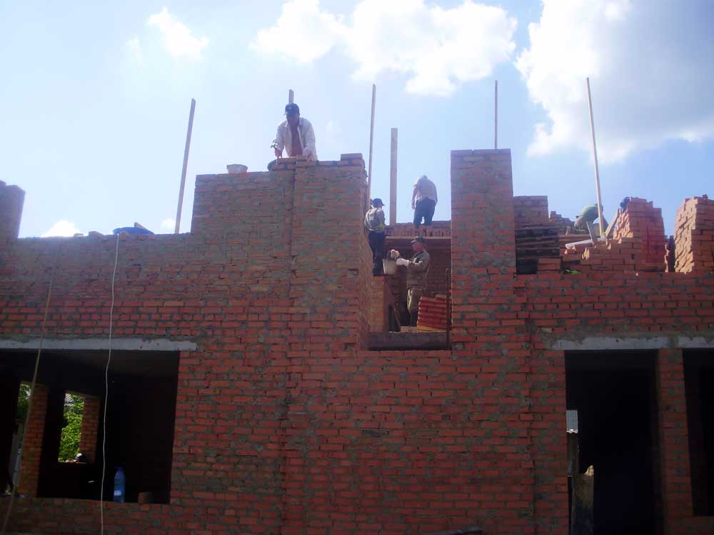

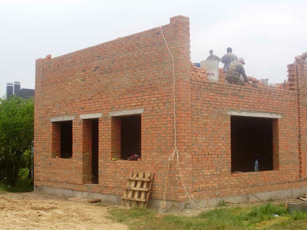

Каменщики, занялись оконными проемами, ожидая перемычки. В то же время, прораб обнаружил под инструментальным вагончиком сваренные арматурные конструкции, которые сразу же были применены для сооружения каркаса под лестничную площадку. Пять минут в руках с болгаркой и «брюки превращаются в элегантные шорты») Вырезанный каркас замуровали в стены. Он будет в перспективе залит бетоном.

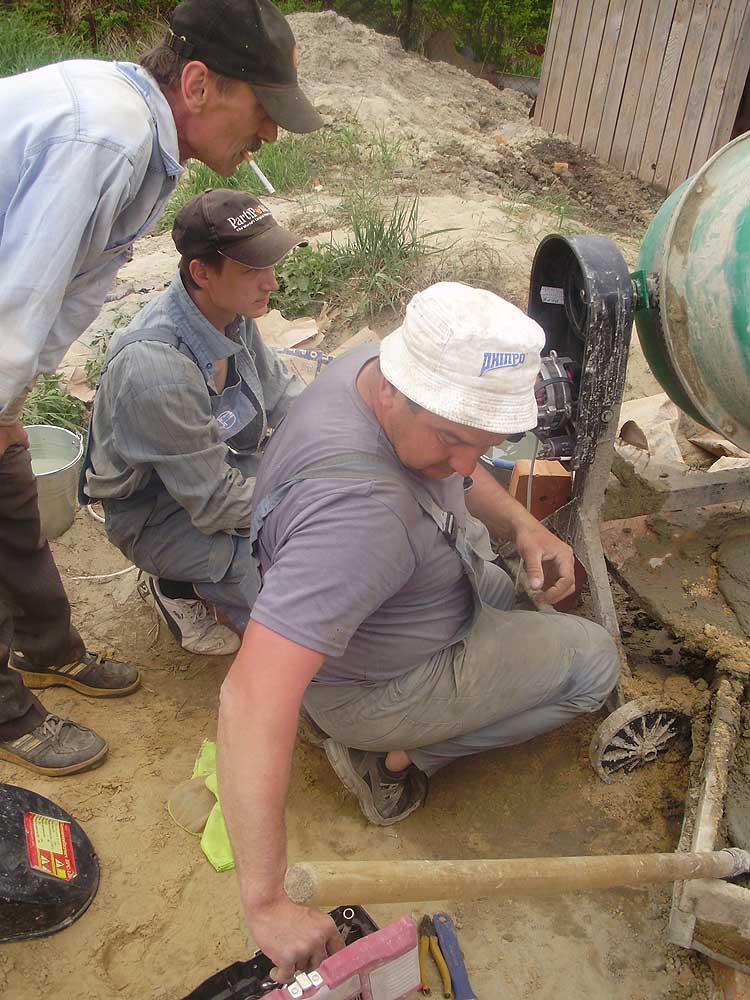

Сегодня в нашем строительном квесте появилось новое задание – восстановление работоспособности чуда китайской промышленности, собранной в Чернигове. Все лучшие умы бросили на ремонт бетономешалки. Выявили проворачивание пластикового шкива на стальном валу. Полет инженерной мысли конструкторов мешалки озадачил но не обескуражил. Вспоминая «не злим тихим…» жителей поднебесной, доработали проблемное сочленение изготовленной из гвоздя шпонкой. По команде ОТВИНТА, «перпетум мобиле» радостно заурчал. Заурчало также в наших животах, которые предчувствуя обед сигнализировали о необходимости дозаправки. Дружный цокот ложек оборвал грохот надвигающегося грузовика с перемычками в сопровождении крана. Заняв боевые рубежи – приступили к укладке еще свежих бетонных изделий. Весь процесс занял чуть больше часа.

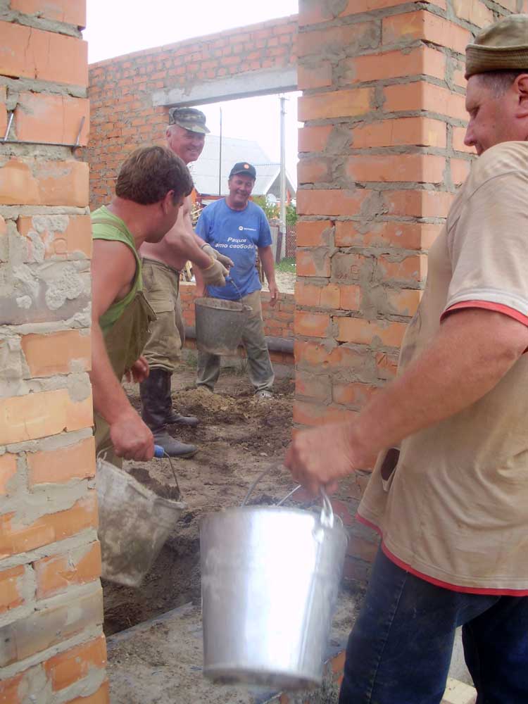

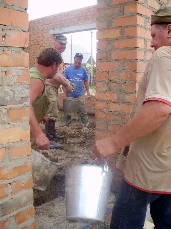

Благо, что бригада не была столь «забобонна». В ожидании недостающих плит решили устроить перегородки первого этажа предварительно залив под них ленточный армированный фундамент, для привязки которого в общий силовой каркас, забуривали арматуру в основной монолит.

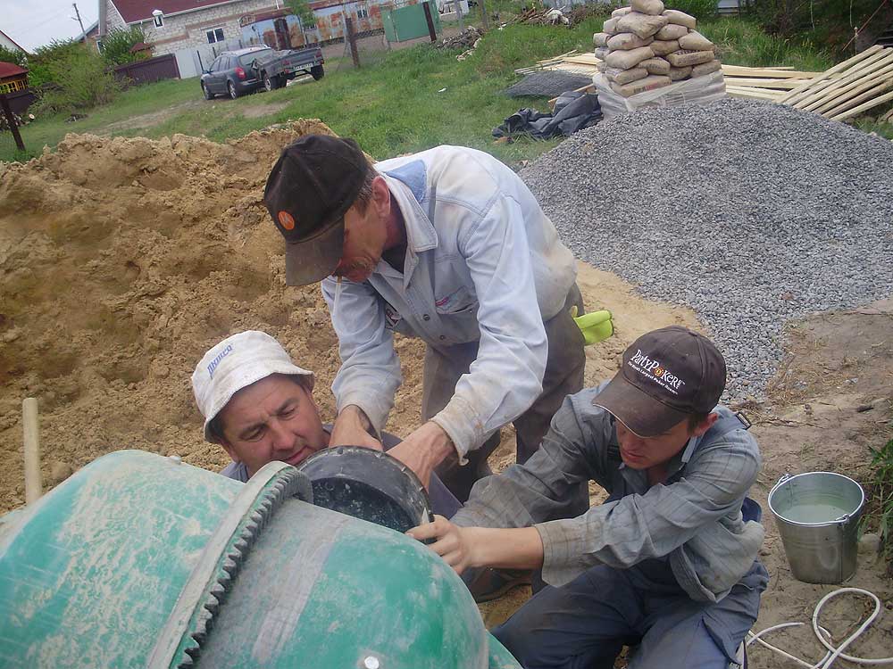

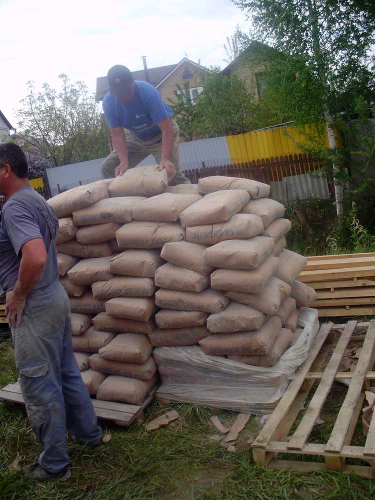

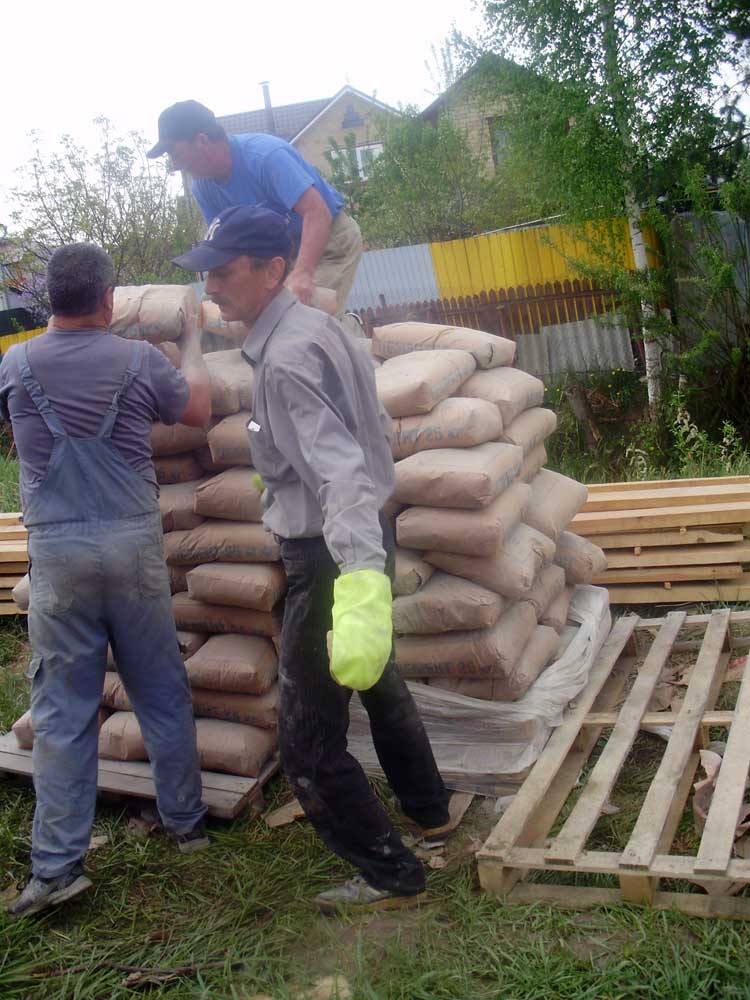

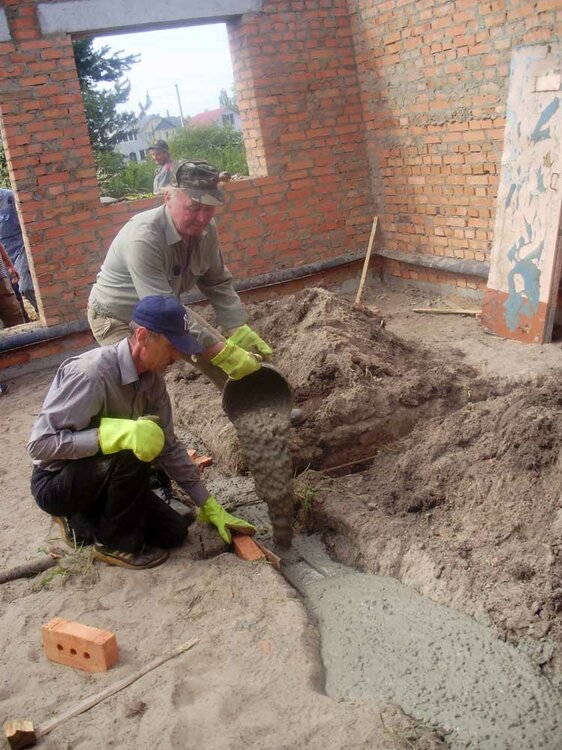

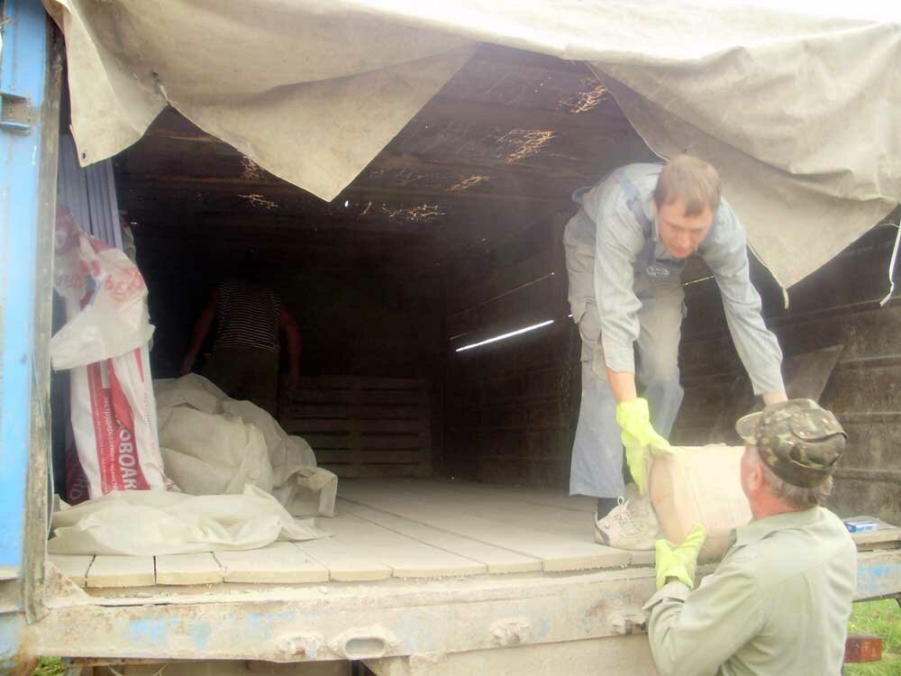

Также, появилась возможность прикупить цемент по хорошей цене с бесплатной доставкой. Возможностью несомненно воспользовались и приступили к разгрузке. На следующее утро после разгрузки, было неимоверное желание попасть на «состязание роботов гитаристов», поскольку ощущал себя настоящим Вертером, издавая при каждом наклоне и повороте характерные А-А-А… Конечно, понимал даже без мелофона, что работа менеджера по перемещению грузов не проста, но то что она может без магии и хирургического вмешательства сделать из человека – андроида, не подозревал. На мгновение возникла мысль отдохнуть пол дня от «спасения мира», но моя любимая в роли Сары Конор напомнила о важности миссии и необходимости отвезти завтрак рабочим.

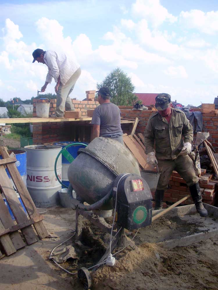

Понимая, что таки надо хотя не так и хотелось, под воздействием «животворящего пендиля», помчался на участок…

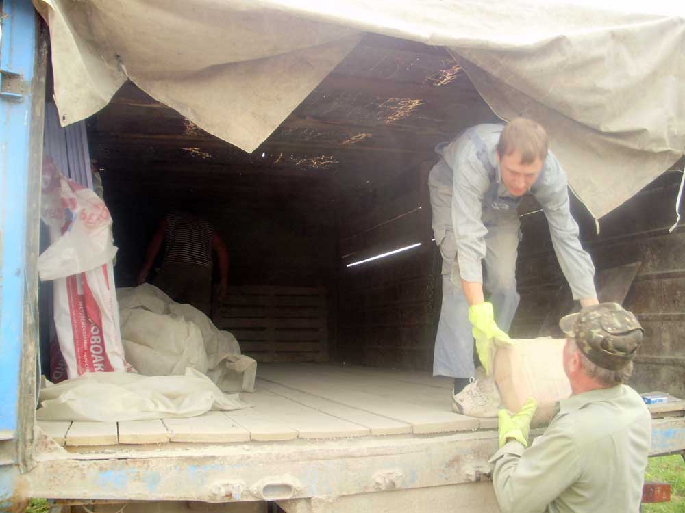

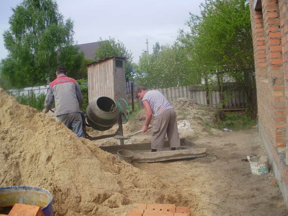

Ударников вчерашней разгрузки цемента, можно было выявить сразу. Как в песне Г.Сукачева «А я милого узнаю по походке», некогда уверенная поступь прораба казалось сегодня ему давалась с трудом, каждый шаг требовал аккумулирования множества усилий. Словно морской волк вышедший на берег после кругосветного путешествия, он шел ко мне чтобы совместно определить фронт работ. Да и сам я был в значительной мере скован. Сетуя на то, что великие ученые умы уделяют недостаточно внимания проблеме телепотртации, благодаря которой можно было бы облегчить процесс перемещения по стройке, обсудили планы на день. Предполагали продолжить перегородки, установить 2 имеющиеся плиты перекрытия приобретенные ранее, чтобы не толпясь внизу заводить угол второго этажа, так как возникла проблема с доставкой плит. Сделать монолитную плиту фундамента под крыльцо, заносить грунт для отсыпки уровня пола.

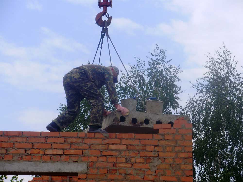

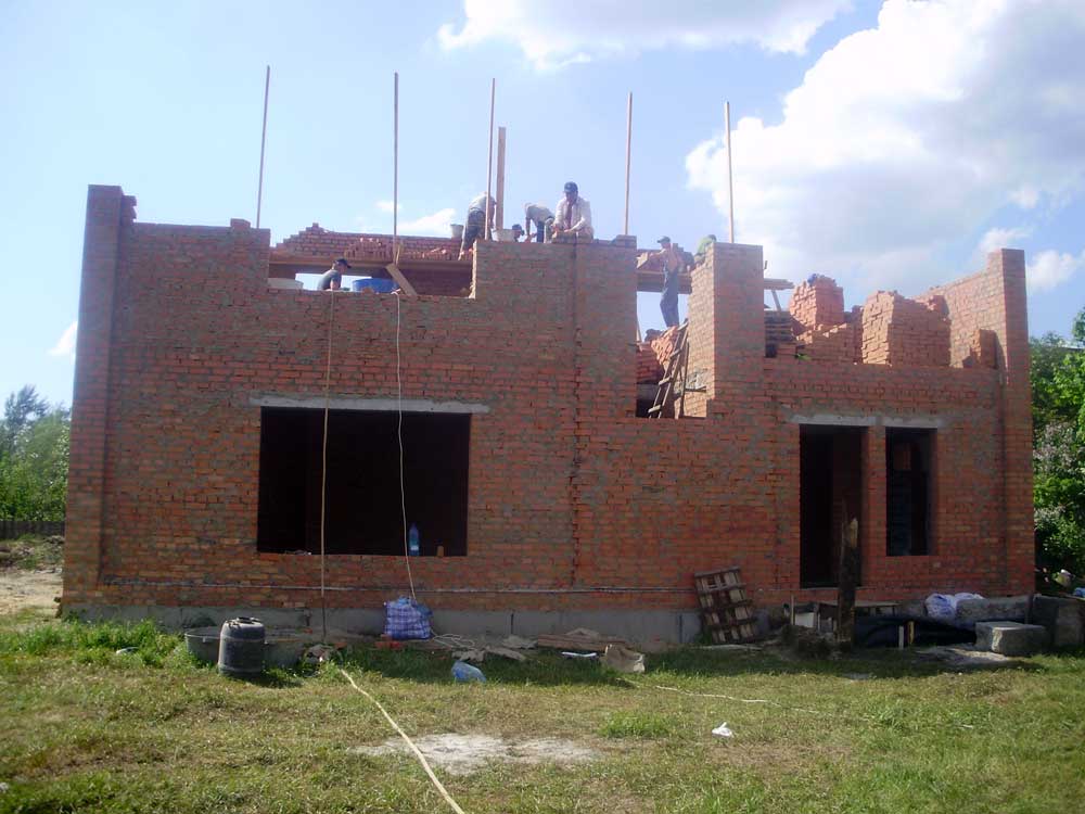

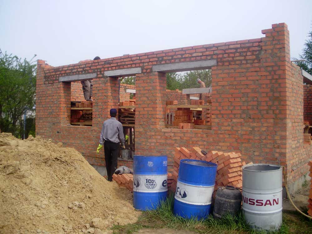

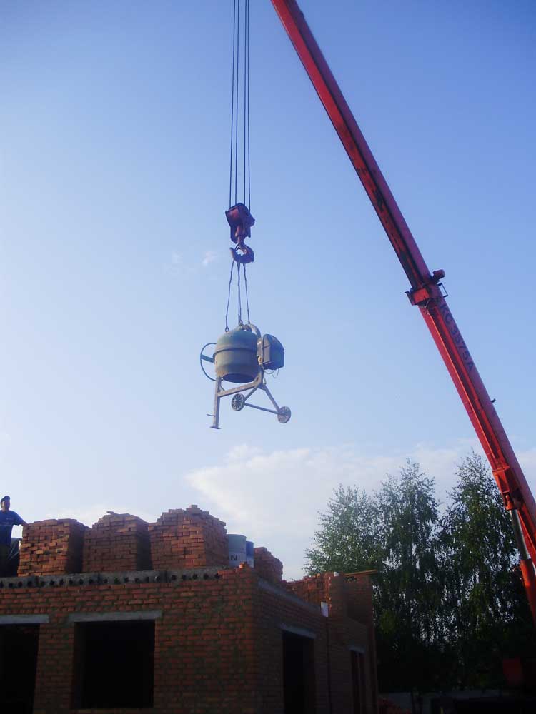

Несмотря на минутную слабость, после часа здорового сна прерванного грохотом приближающегося крана, работа закипела с удвоенной энергичностью.
Установили 2 плиты перекрытия, продолжили перегородки. Начал расти второй этаж. Появлялись очертания крыльца.
Желая внести свою лепту в деле возведения дома, приехала жена для борьбы с малиновыми зарослями. Кроме того попросил ее поискать машинку для доставки плит. Нужна была сцепка 6+6, поскольку длинномер не заезжает, а сцепки меньшего размера отказывались везти торчащие плиты боясь штрафов. Оказалось, что машины такого формата большая редкость. Поэтому договорились на длинномер с перегрузом плит в бортовой камаз который будет их доставлять непосредственно к месту назначения.
Оценив востребованность рынка в сцепках, шутили, что первого ребенка обязательно будем готовить к карьере водителя сцепки 6+6.)
В это время, перегородки принимали окончательные очертания, угол дома второго этажа вырос до максимально возможных размеров, крыльцо было залито бетоном, малина и та сдавалась в плен под натиском хрупких рученок любимой.

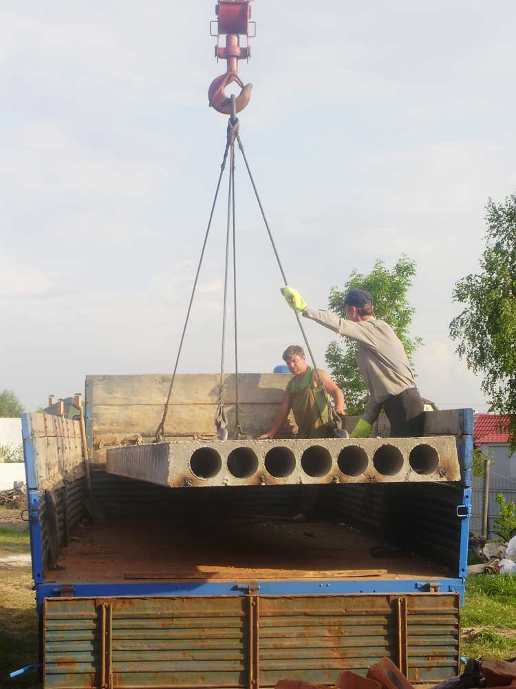

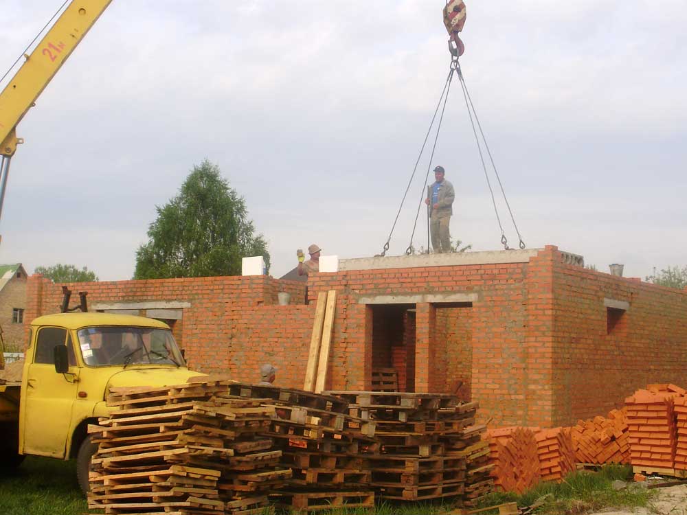

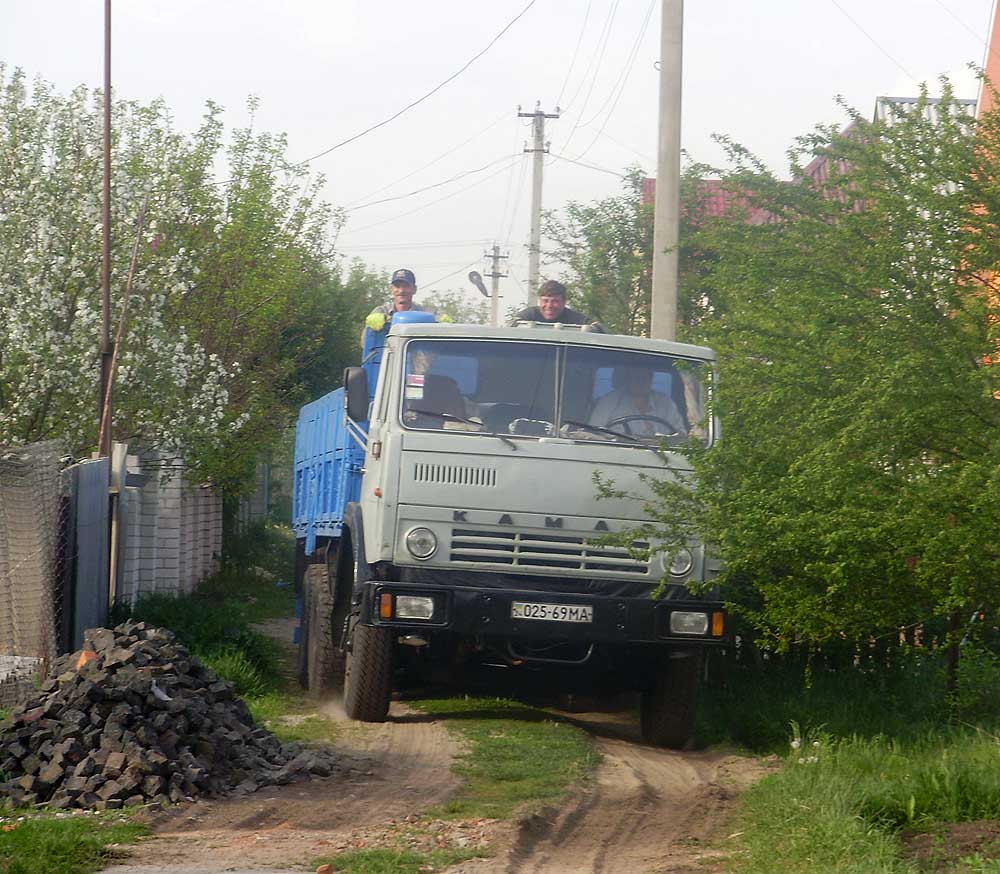

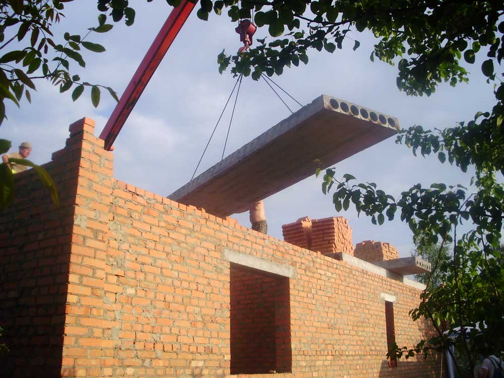

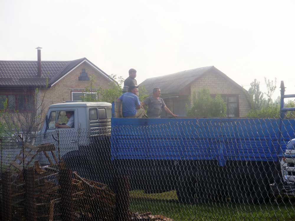

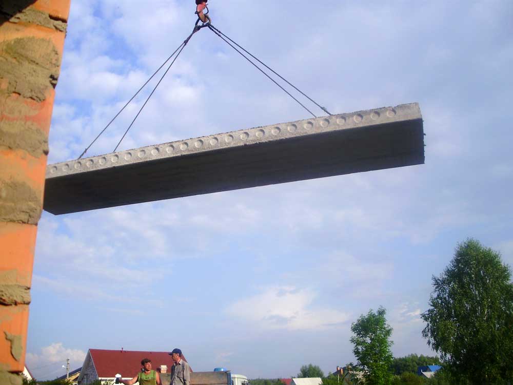

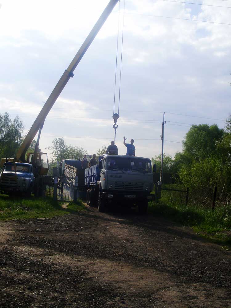

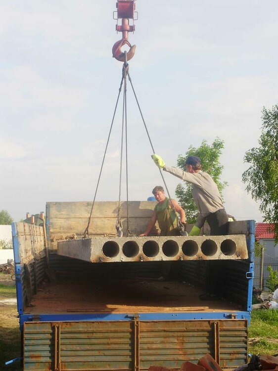

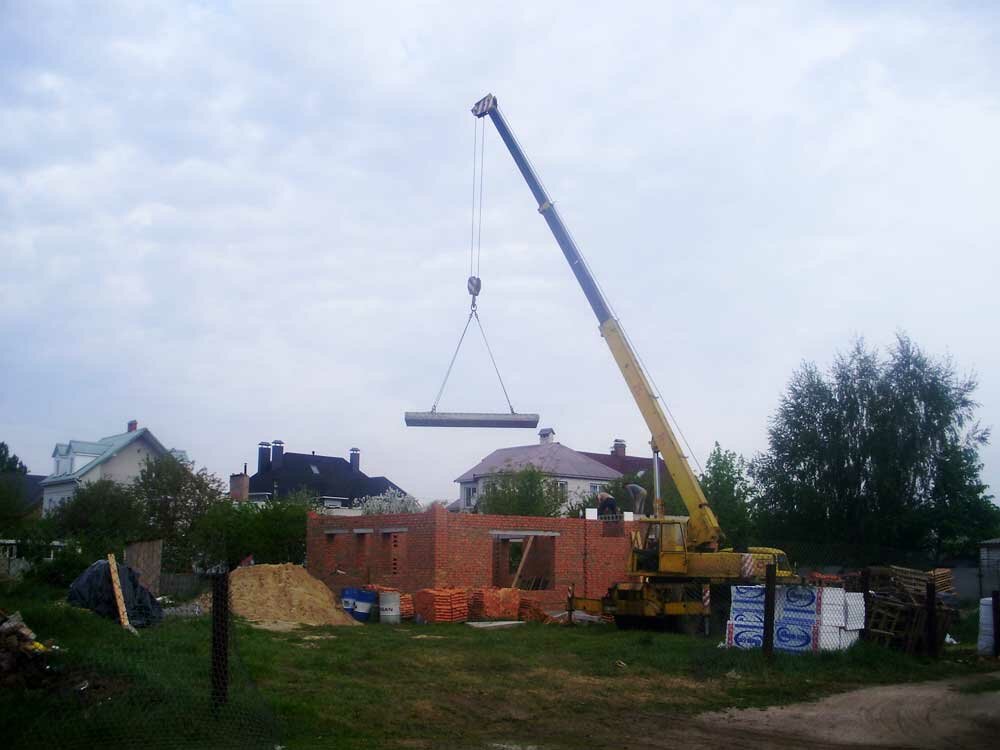

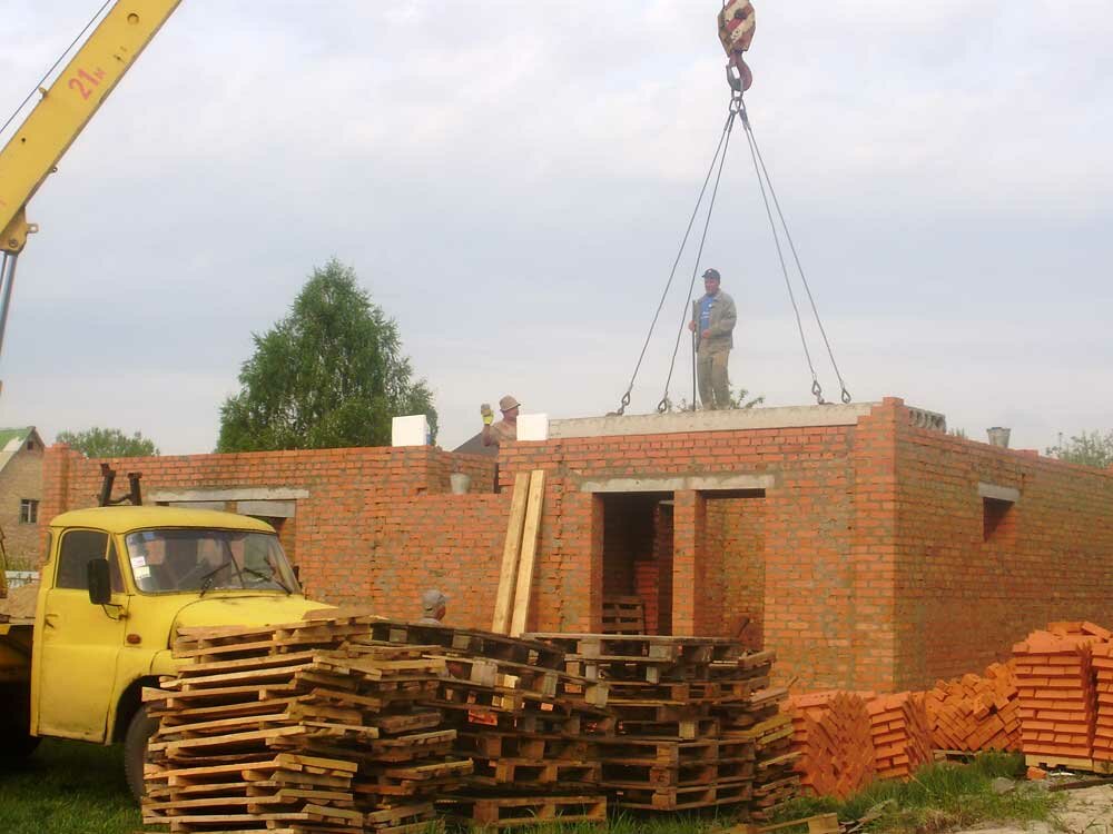

УРА! УРА! УРА! майский праздничный лозунг наконец слетел и из моих уст. Везут плиты!. Честно говоря, никогда не подозревал что слова «везут плиты» вызовут во мне столько позитивных чувств и счастья. Эмоции с родни тем, когда говорят - папаша прыгайте у Вас сын, нет двойня, нет тройня. (С тройней наверное загнул).

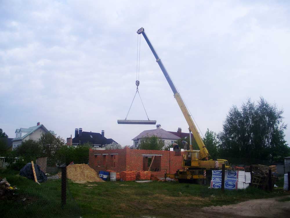

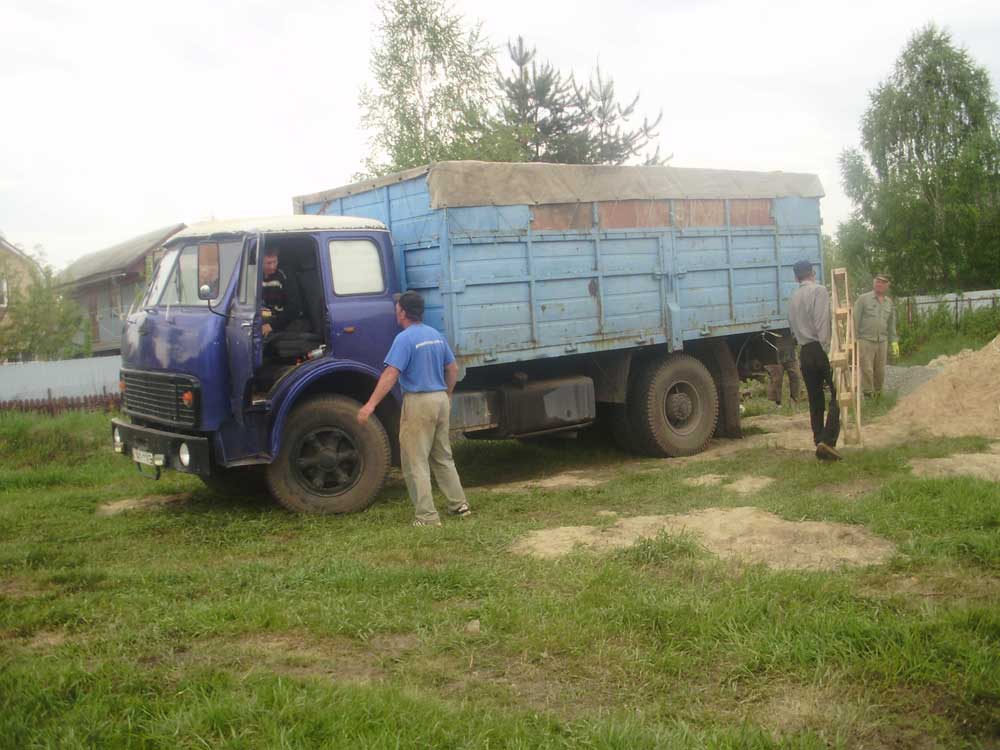

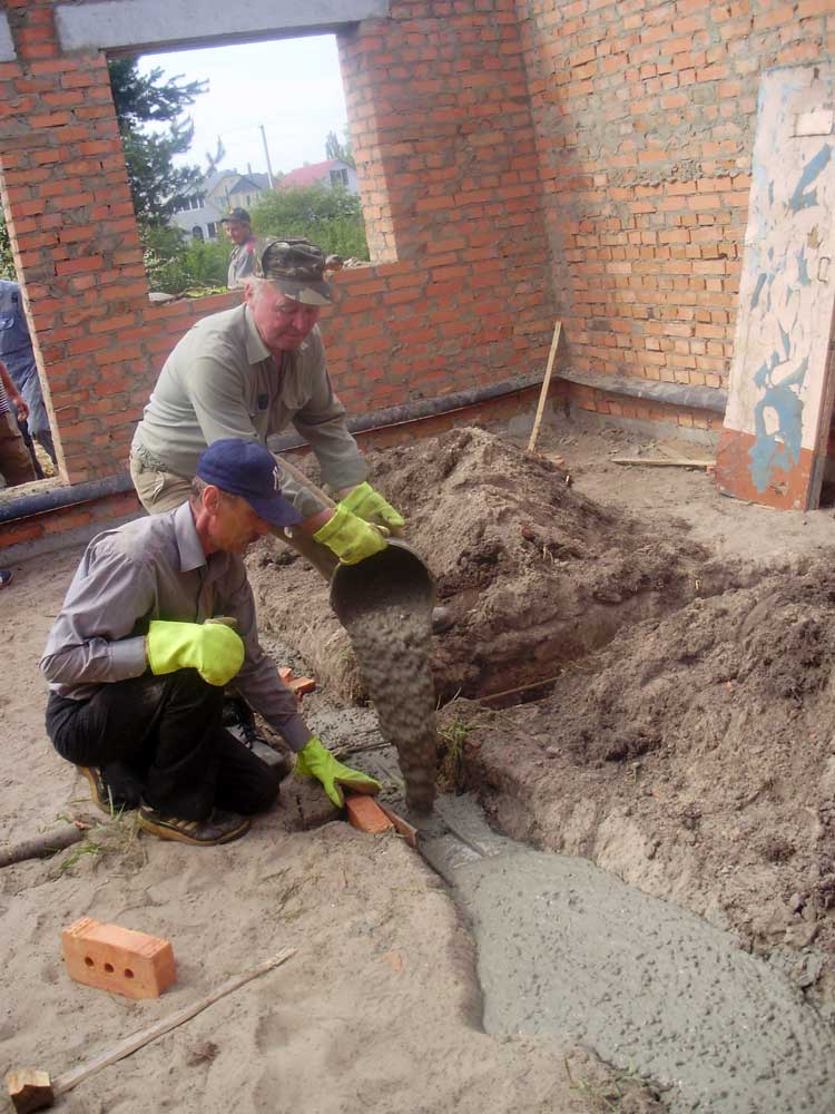

Теперь нужно было активизировать все способности, чтобы внедрить в жизнь многоходовую комбинацию по перегрузке плит. Чудо логистики заключалось в соединении машин, кранов, фур, бригады строителей в единый организм, хотя организмы крановщиков были явно измучены нарзаном.
План был следующим:

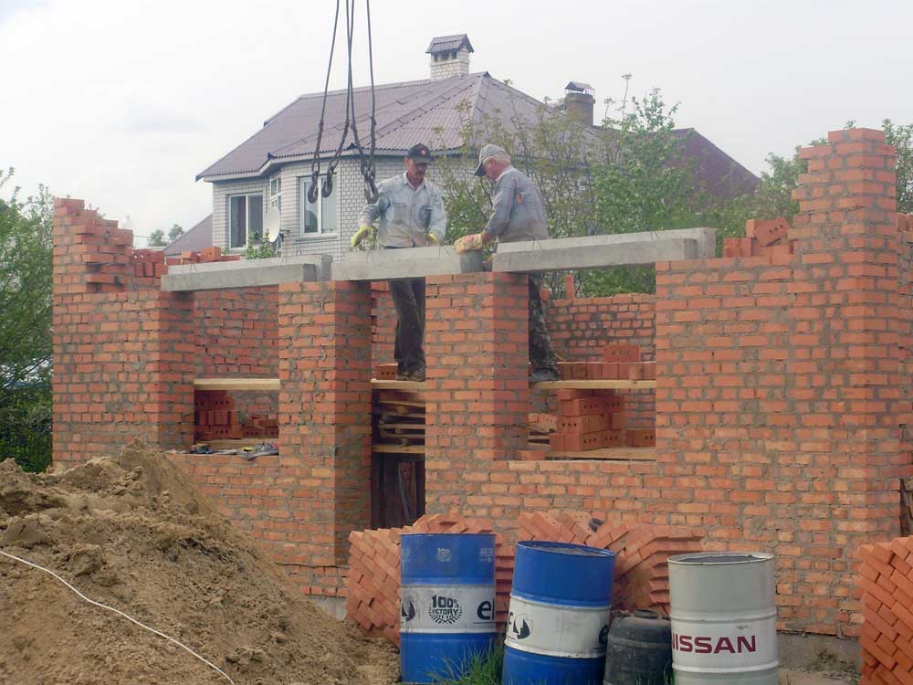

Запарковать вдоль дороги фуру с плитами и кран, который будет перегружать их в пустую машину. С помощью второго крана, строители с колеса смонтируют плиты.
Как обычно, без проблем не обошлось. 1 Не нашли пустой машины – поэтому договорились на трасе, что мы не торгуясь купим машину кирпича по 1,1 грн., а нам повозят плиты да еще 100 грн. и 100 грамм. получат. Последний аргумент оказался козырным. 2 «Их величества властелины кранов» понимая безвыходность моей ситуации, о которой узнали когда искал пустой грузовик, начали задрав нос гордо похаживая и потирая животы рассказывать байки, о минимальной оплате за 2 часа, что много заказов и если в 14-00 не станут к работе – простой оплачивается. Пришлось обратится к парням у которых брал песок, щебень, чтоб рассказали коллегам как обстоят дела.
Пока я искал суровой справедливости, взывая к представителям придорожного истеблишмента, строители не теряя времени, заканчивали отсыпку грунта. Терриконы, оставшиеся после устройства септика, таяли на глазах.

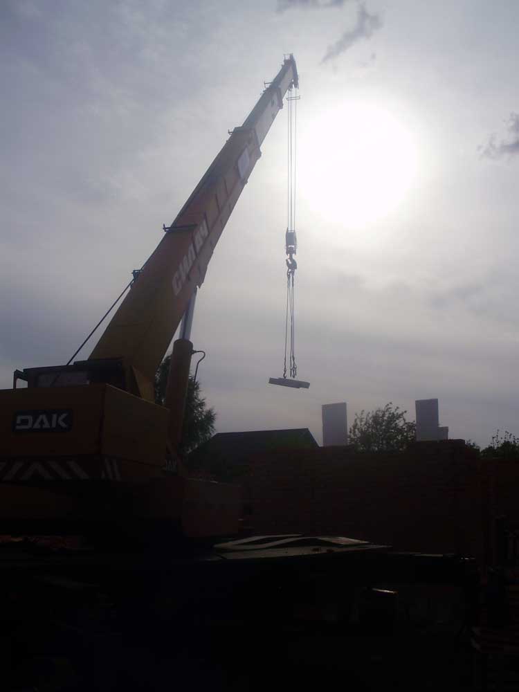

Время ЖБИ наступило пробудив воспоминания о поездках на картошку в бортовом грузовике. Отец с кумом были похожи на двух мальчуганов-проказников из рассказов Н.Носова везучих полный кузов топинамбура. Строители как дети тешились выпавшим на их долю приключением.
Под затягиваемый прорабом «Марш Высоты», плиты вздымались к небу и опускались на свои места.
Не кочегары мы, не плотники,
Но сожалений горьких нет, как нет
А мы монтажники, высотники и с высоты вам шлем привет

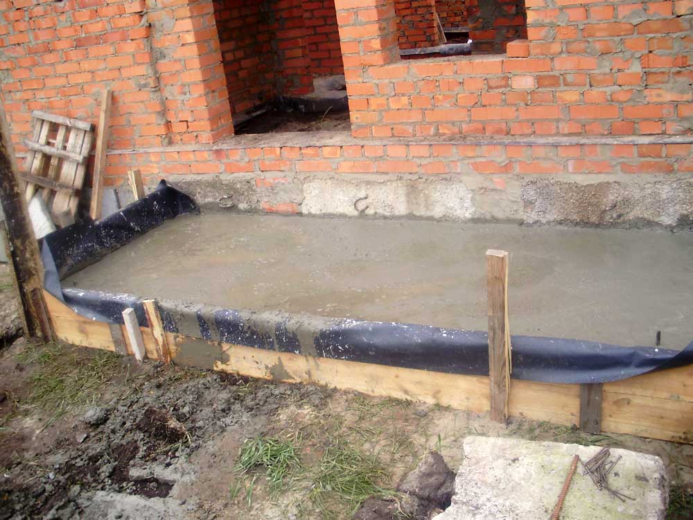

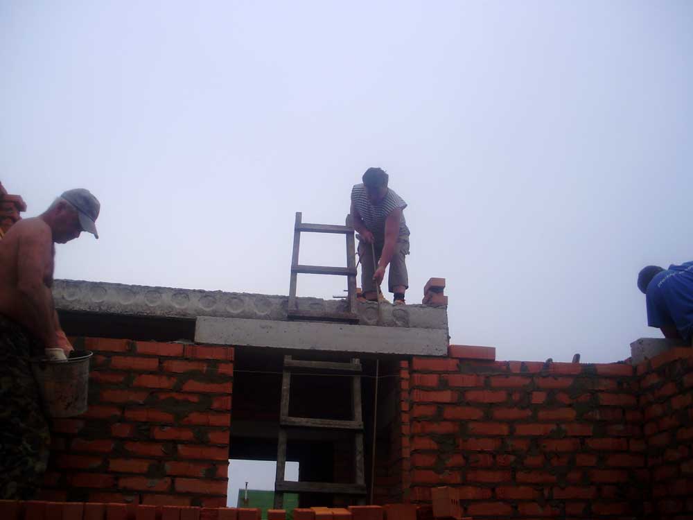

Практически с последними куплетом незабвенного хита, закончилась установка перекрытия. На него сразу подняли кирпич, песок, цемент, бочки для воды. Последней на верхотуру полетела бетономешалка, которая чем выше подымалась в верх, тем больше напоминала гравицапу.
Вот какие виды открылись со второго этажа…

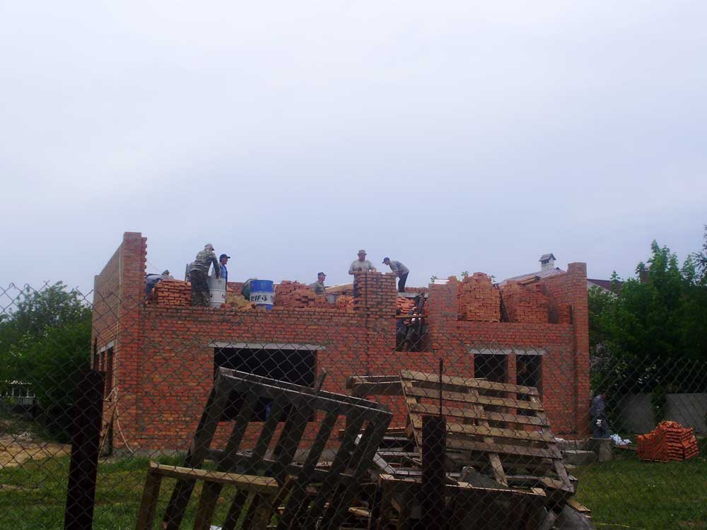

Пора вставать… сначала шепот, а после более мажорные нотки голоса доносились сквозь сон. Я было по привычке потянулся к будильнику, чтобы перевести его на законные 5 минуточек, гарантированные мне еще со школьных год. Но это был первый день отпуска моей любимой. И она не дожидаясь сигнала мобильных курантов, тормошила меня, спеша поскорее попасть на участок, чтобы продолжить неравный бой с малиной.
Природа радовалась нашему появлению, даже грибы повылазили, приветственно приподымая шляпки . Только малина скукожившись, подозревала что-то неладное, заслышав слова из песни примадонны, - «эй Вы там, на верху…», которыми жена приветствовала рабочих, уже трудящихся на перекрытии.

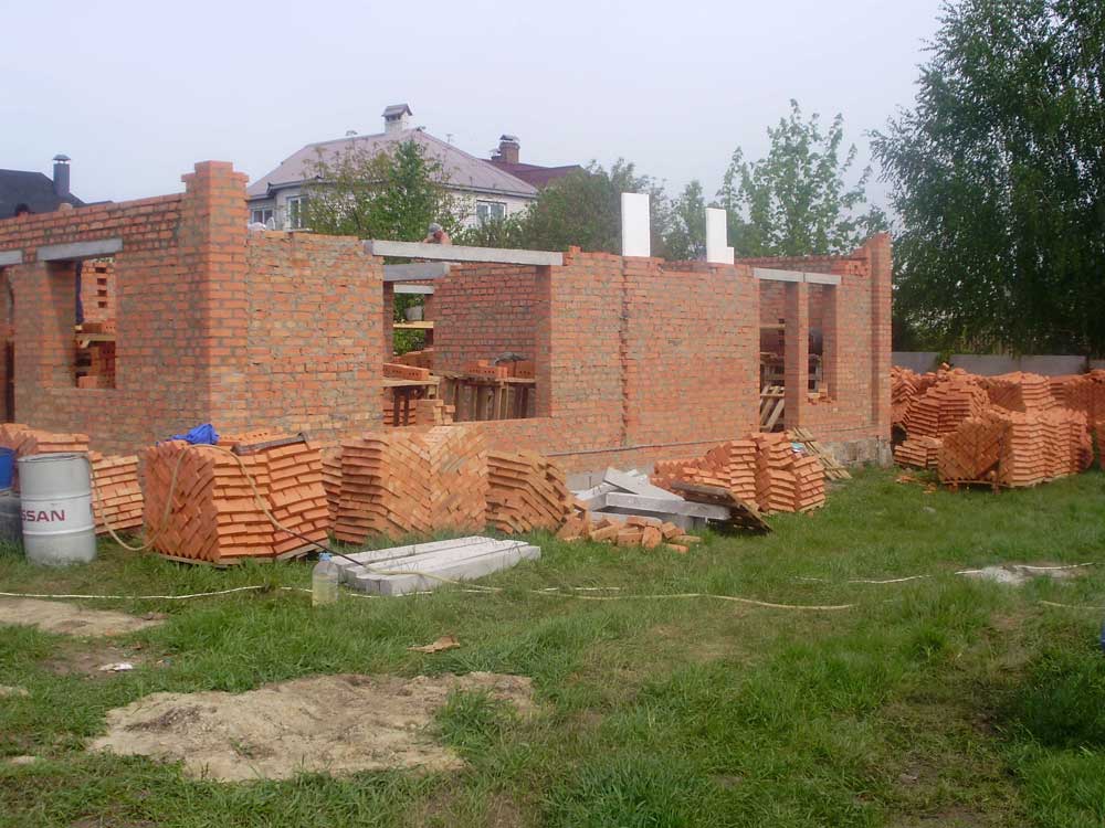

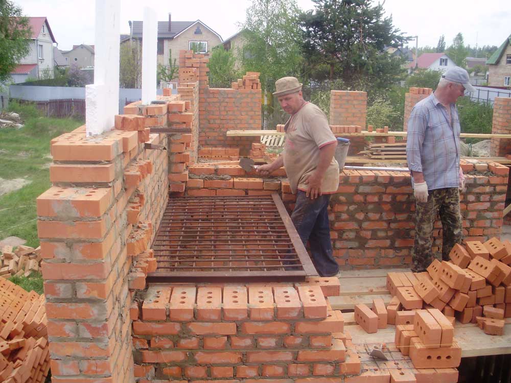

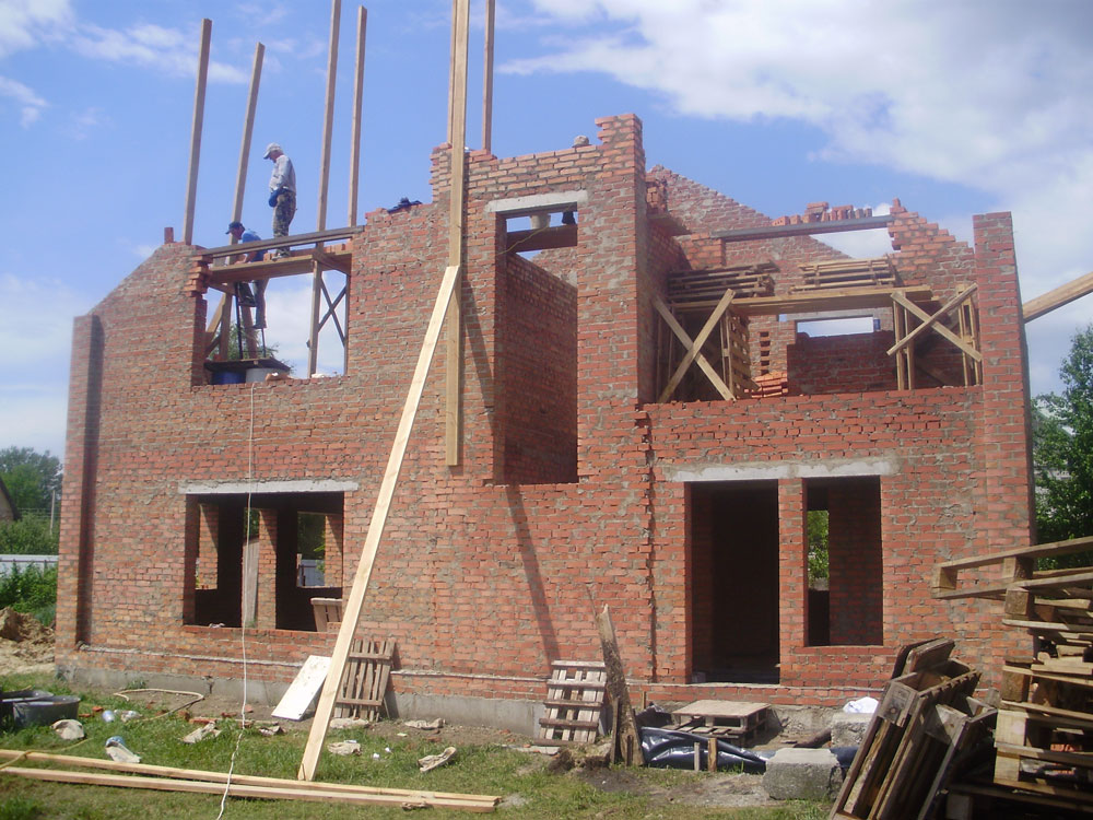

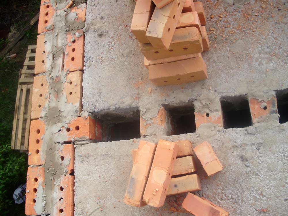

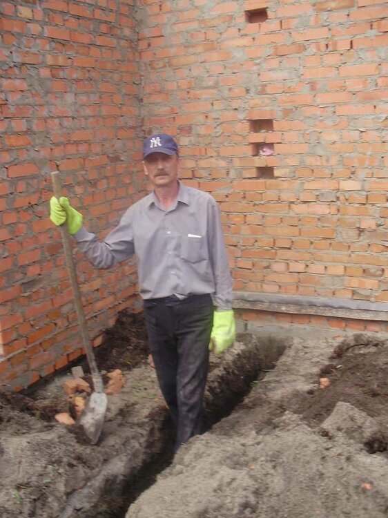

Кроме, неустанно растущих стен, начали вырисовывается вытяжные каналы. Пять образовавшихся отверстий запланировали под ванну, туалет, кухню, кухонную вытяжку и последний под вентиляцию канализации. Из котельной кирпичный дымоход не делали, поскольку до сегодняшнего дня не определились с котлом. Оставили только отверстие в стене, через которое при выборе дымоходной «горелки» установим утепленную трубу. Не забыли о необходимости устройства окна из топочной.

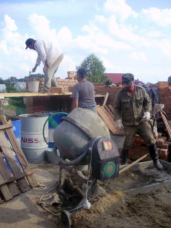

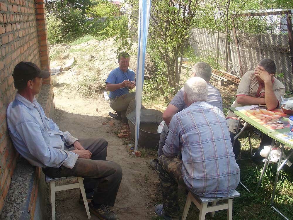

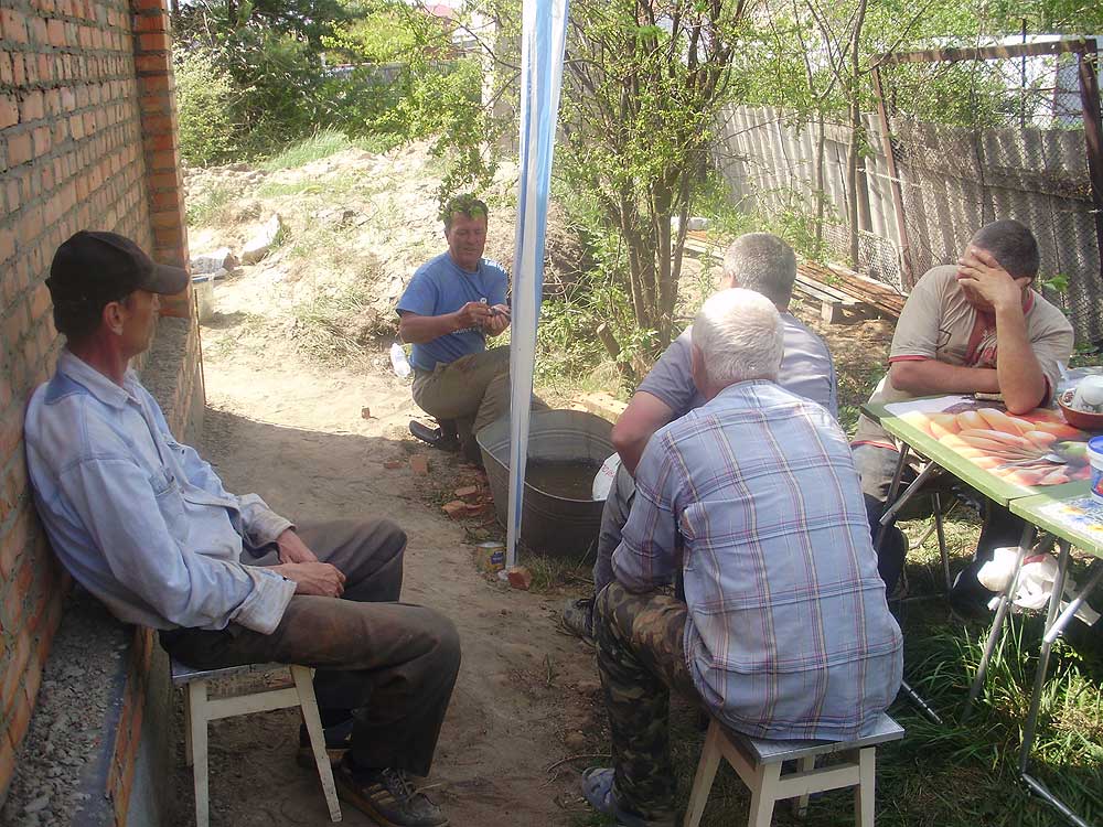

Работа кипела активно и сложено, с редкими рекламными паузами, при которых среди сурового мужского чая, на столе появились признаки роскошной женственности. Под неусыпным контролем, стены выросли практически до уровня планируемой высоты мансарды. Так сказать росли как грибы после дождя.
Кстати, грибы несмотря на опасения, были приготовлены и с удовольствием съедены, будучи опознаны как съедобные.

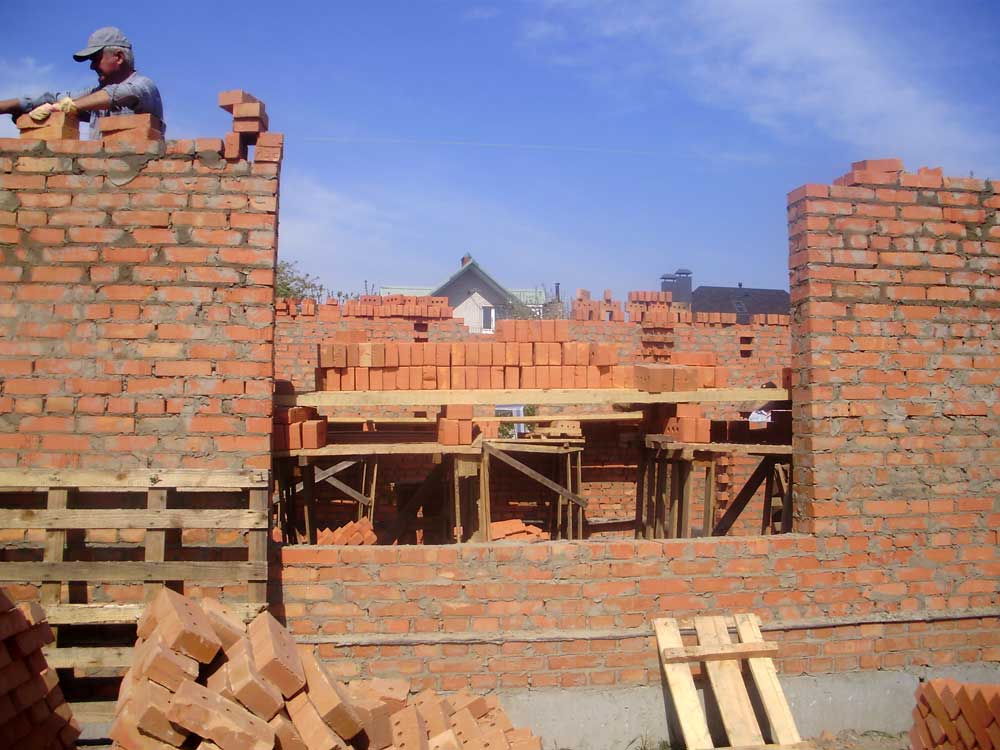

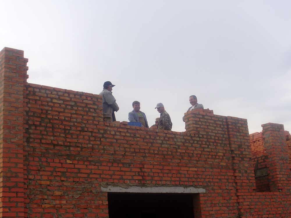

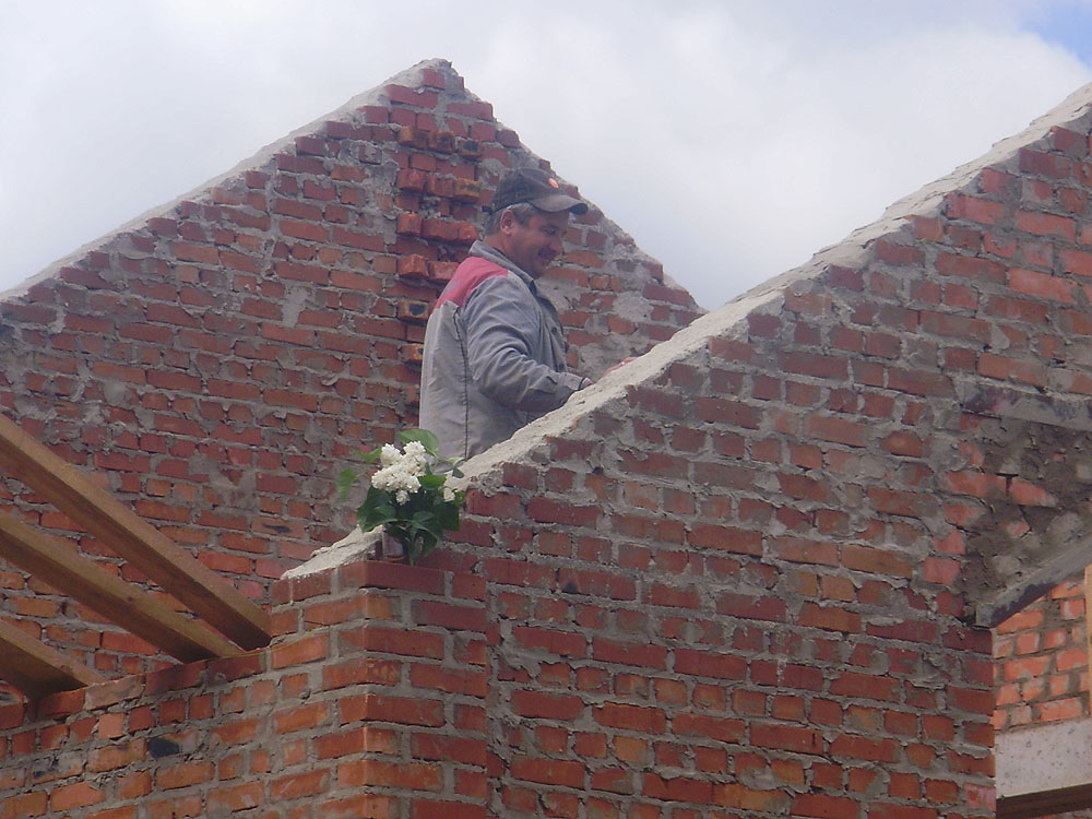

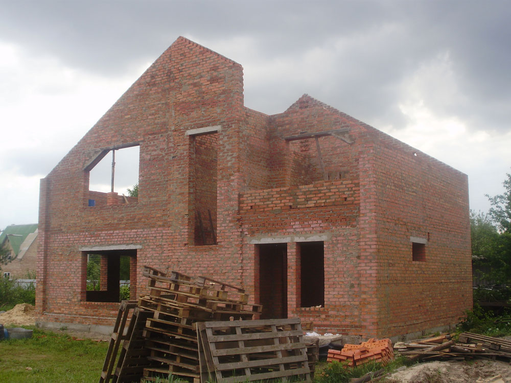

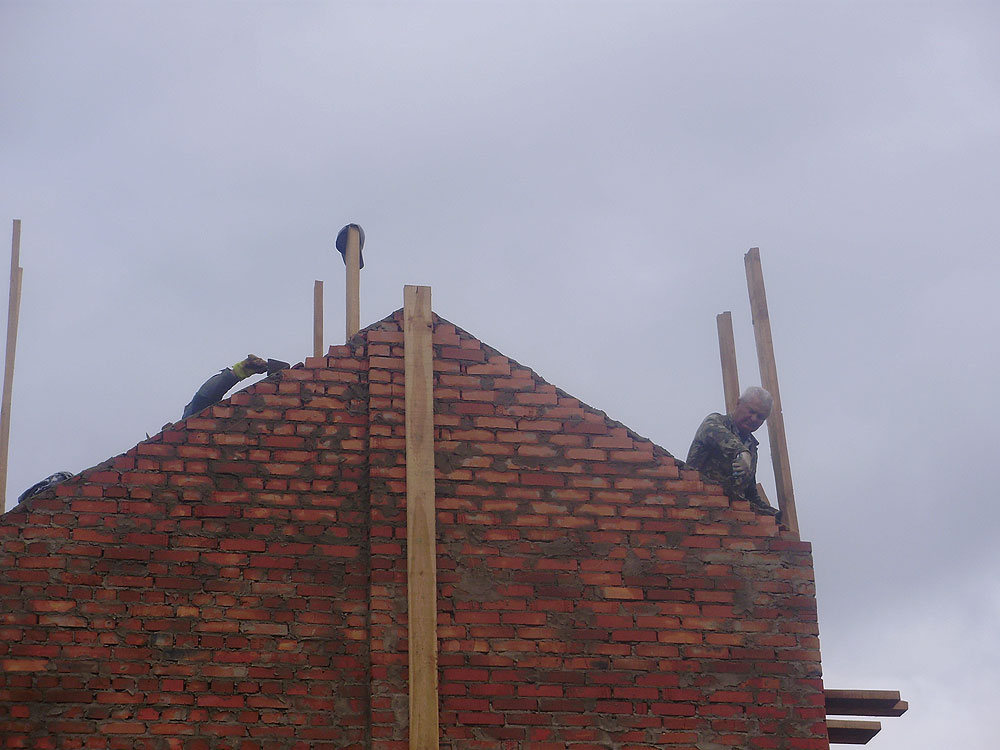

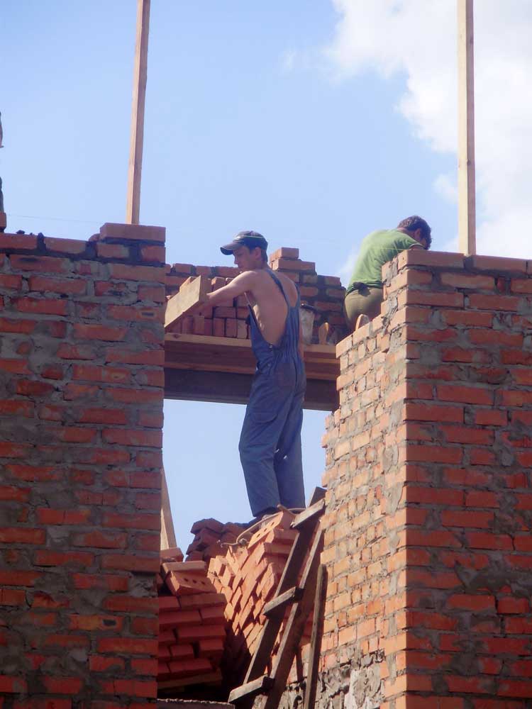

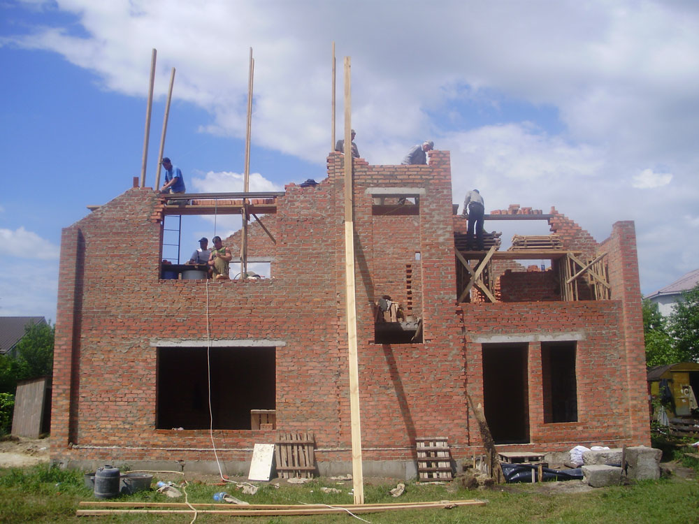

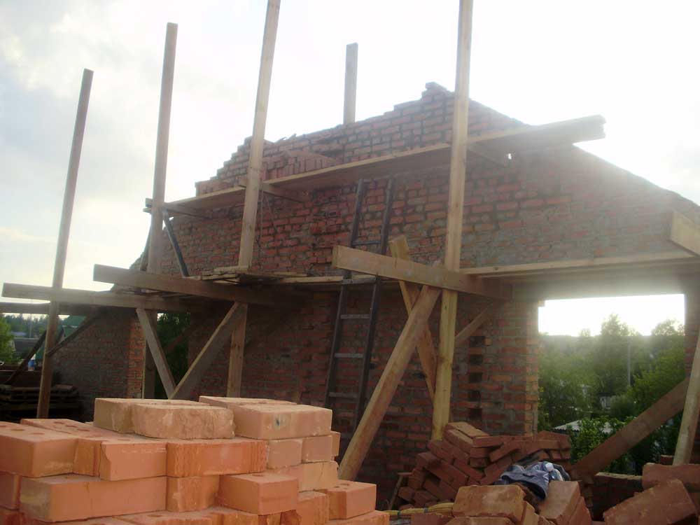

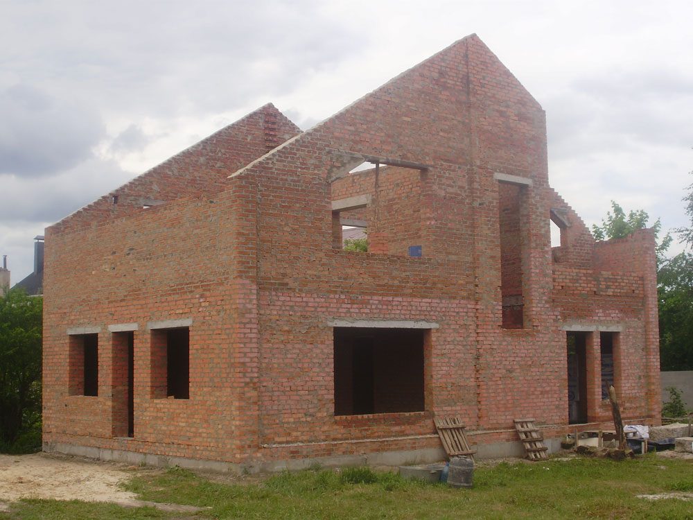

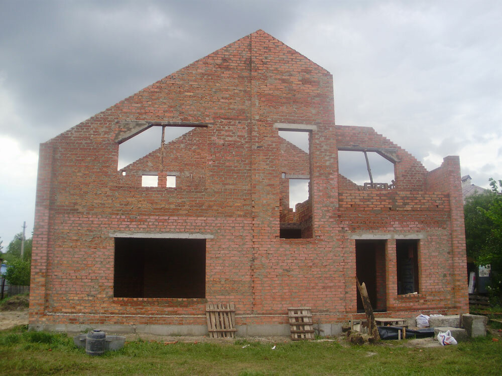

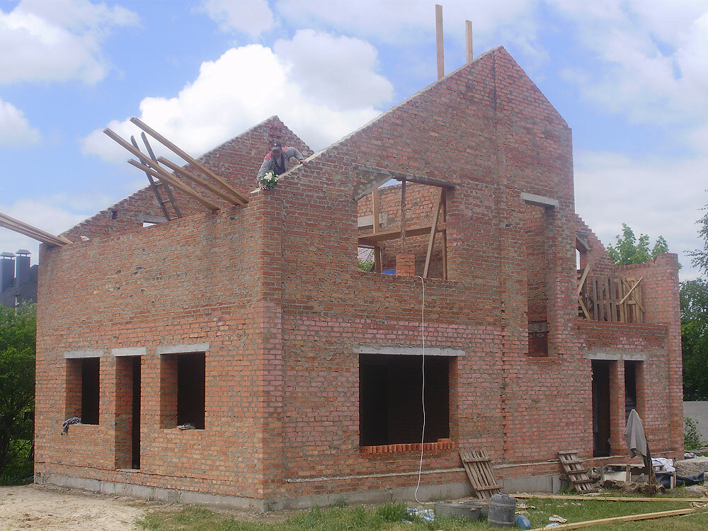

Начали расти фронтоны, внутренне пространство становилось ограниченным из-за вновь появившихся лесов, которыми обрастал периметр второго этажа. Передвигаться становилось сложнее и трудности эти были вызваны не только завалами строй материалов, но и уже накапливающейся усталостью. Помосты сооружали из доски 50х150х6000, после примененную в конструкции ферм крыши. Угол уклона крыши выбирали опытным путем. К прибитой центральной планке натянули цветную леску и после изменением высоты лески на планке утверждали желаемые параметры. Оценив со всех ракурсов предложенные варианты, забитым гвоздем фиксировавшим леску, ознаменовали окончание мытарств по нелегкому выбору уклона. Получив линии привязки, ограничивающие очертания фронтона, работа закипела снова. На сооруженных лесах начал появляться второй ярус, к которому подвели лестницы, обеспечили бесперебойную подачу материалов.
На этом этапе строительства, еще раз порадовался выбору кирпичной технологии, поскольку подавать кирпичи на второй этаж лесов, куда проще забрасывая его подсобнику каменщика, нежели таскать под мышкой тяжелые объемные камни вверх и вниз. Никаких подпилов, подрезок, без пыли и прочих проволочек как при газобетоне.
На участке появилась собачка, которой несмотря на любовь к животным сначала был не рад, предположив, что основная проектная задача, состоявшая в «отсутствии схожести с сараем дома при максимально простых конструкторских решениях» не выполнена и животное вообще проассоциировало строение как будку, куда и напрашивалось на ПМЖ. Но оказалось, что пес просто испугался звуков фейерверка, что запускали на одном из соседних участков, и прибежал к нам, осознавая надежность и основательность возводимого новостроя. За это и был попотчеван до состояния волка из мультфильма «Жил был пес».
В преддверии прогнозируемых осадков, темп работы ускорили, количество перерывов сократили. Начал переживать, чтобы от такой скорости - не перенеслись во времени.

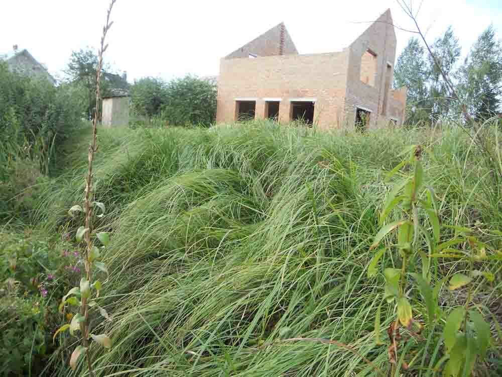

Пишете немного задним числом :) судя по зеленым деревьям. Признавайтесь, на каком этапе уже?
Ибо если сложить "дважды два четыре", взглянув на фотографию в малиновой маечке, начинаешь понимать, где вы пропадали столько времени.
Да просто трудился как Золушек, теперь отпустило чуть. Появилось время мемуары на печи пописывать). Розовая маечка – любимый крестник, наши «маечки» еще впереди. Про этапы строительства скажу, что поставленные планы на этот год выполнили.

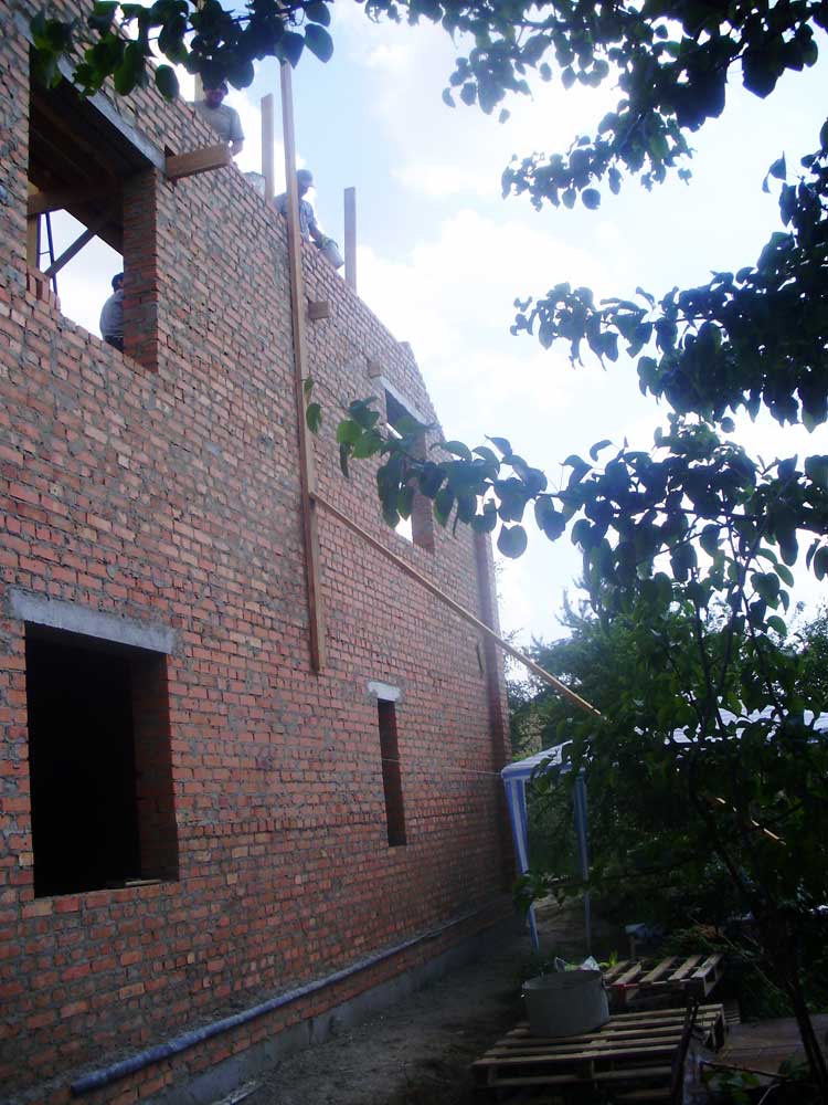

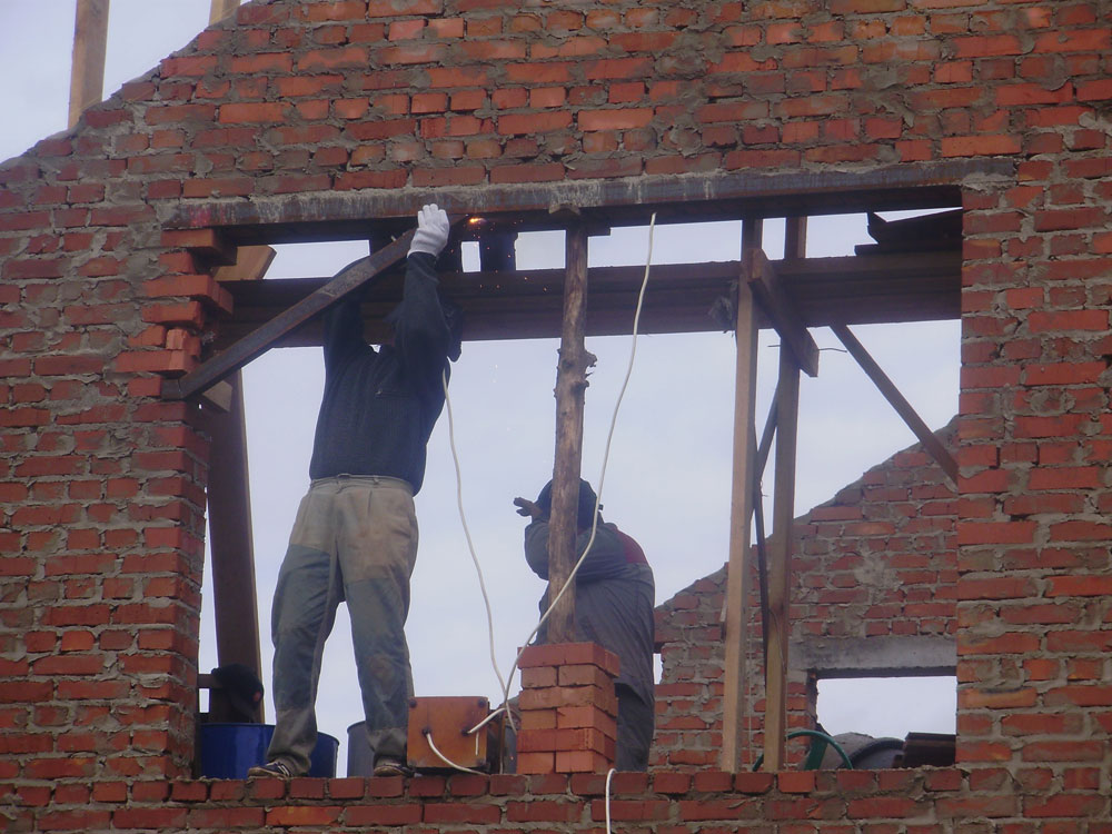

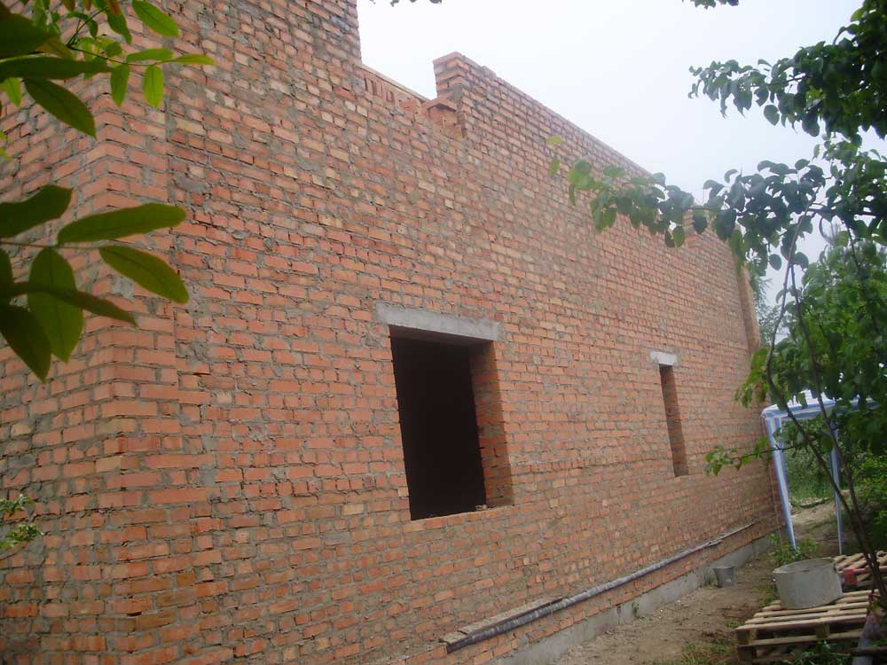

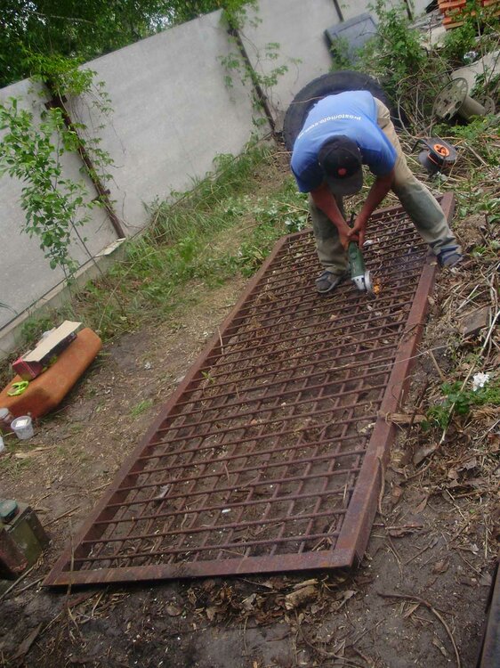

Стены росли неумолимо, закончили первый фронтон! Приступив ко второму, меня отправили за уголками для перемычек окон второго этажа. Окна запланировали со скосами, повторяющими линию крыши, поэтому для реализации задумки отправился на металлобазу в Белогородку, где 2 бравых бойца нарезали требуемые уголки. Для безопасной перевозки материалов в салоне авто, истратил 4 л газировки на охлаждение 3 метровых заготовок, пышущих жаром после распила.
К установленным перемычкам, приварили предварительно измеренные уголки и заложили образовавшиеся отверстия. Внешней вид фасадной части начинал вырисовываться. Вышли на финишную прямую в возведении стен. Радовало, что фасад при всей своей простоте не ассоциировался у меня с Авдеевыми конюшнями, чего боялся больше всего. Аскетический конструктивизм, не повлиял на позитивное восприятие творения частично и моих уже мозолистых рук. Несмотря на «примхи» природы, которая вносила свои коррективы на пути к светлому будущему, уже присмотрели кустарники цветущей сирени на предмет пригодности использования ее бутонов в изготовлении венчающего букета.

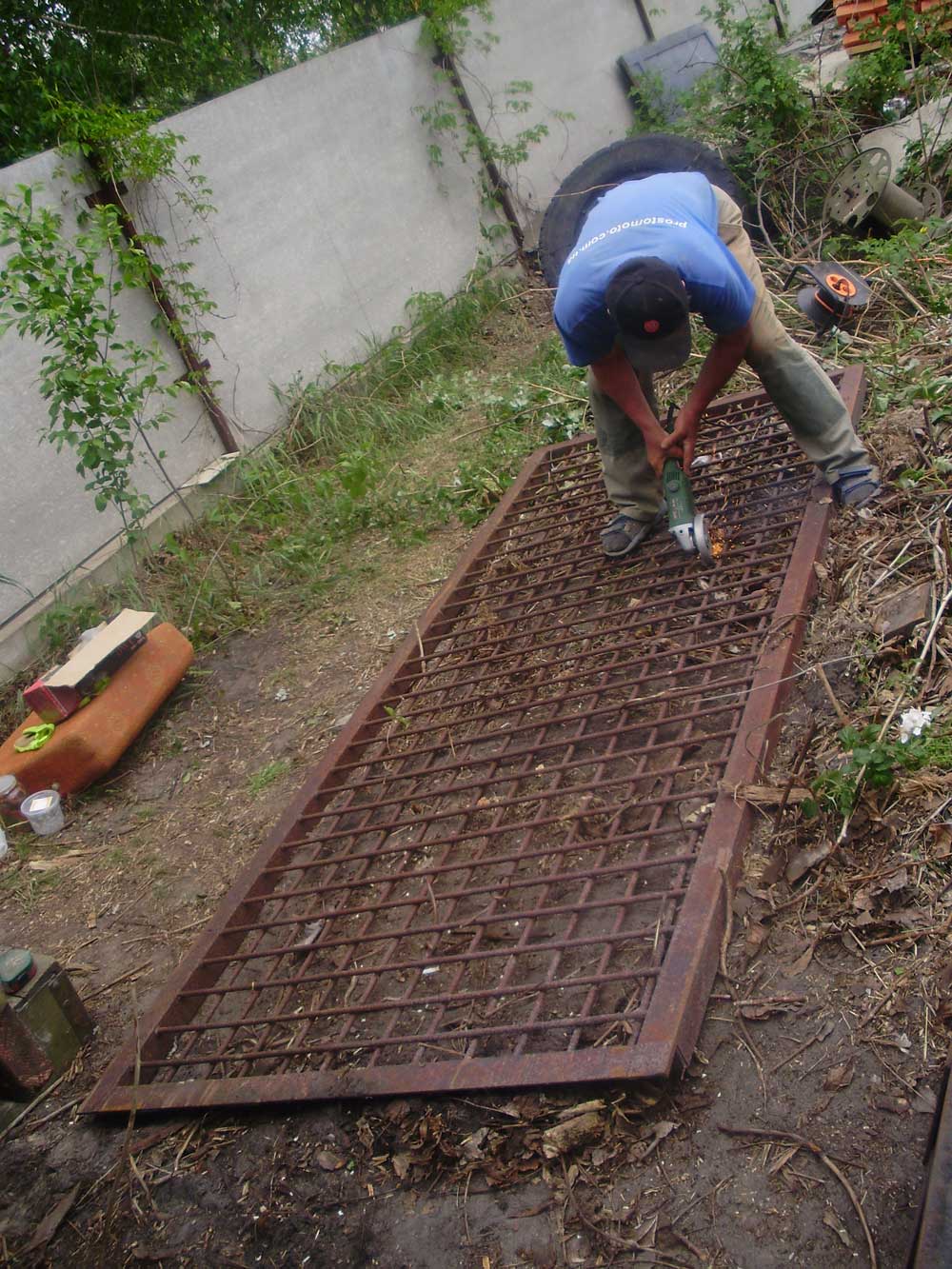

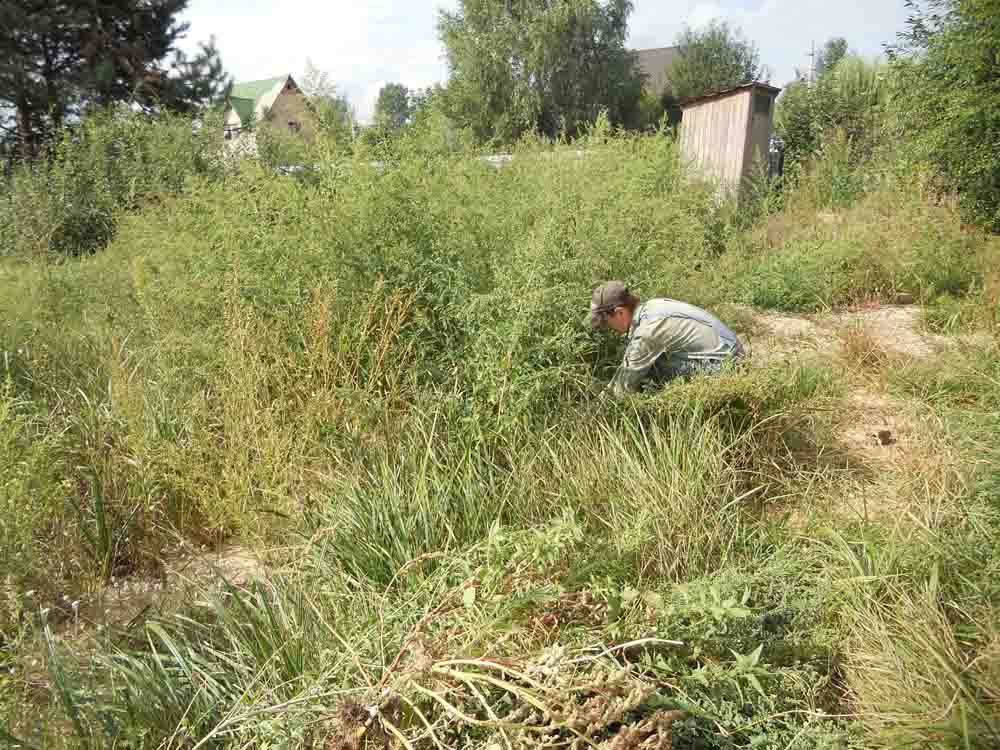

И действовать пришлось раньше чем ожидал. Прибыв на участок за несколько дней до «старта», удивился буйству имеющегося урожая. Точнее тому как - расцвела буйным цветом малина, разухабился разный сорняк. Пришлось вооружившись сначала косой, потом сапой, после лопатой а напоследок и топором (все ранее использованное в противостоянии сломалось) корчевать бурьян выше человеческого роста. Ощущал себя Гулливером в ссылке - валящим сорняки-мутанты. Для полноты картины не хватало песен группы Лесоповал ))). Работая, задумался насколько таки сложная миссия у гербицидов и как не легко им бороться с несанкционированной порослью, о том как уродили дикорастущие сорняки и какой результат можно достичь обеспечив им подобающий уход. Поймав себя на этой мысли понял, что голову напекло окончательно и рисковать солнечным ударом безссмысленно. Второй акт марлезонского балета по приведению в подобающий вид плантаций, перенес наследующий день.
Окультурив фазенду, взору открылись настоящие достопримечательности участка, также удалось обнаружить настоящий урожай.
Разминка прошла ударно. К кровельным работам готовы!

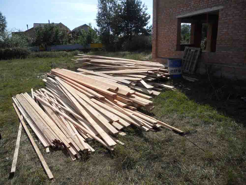

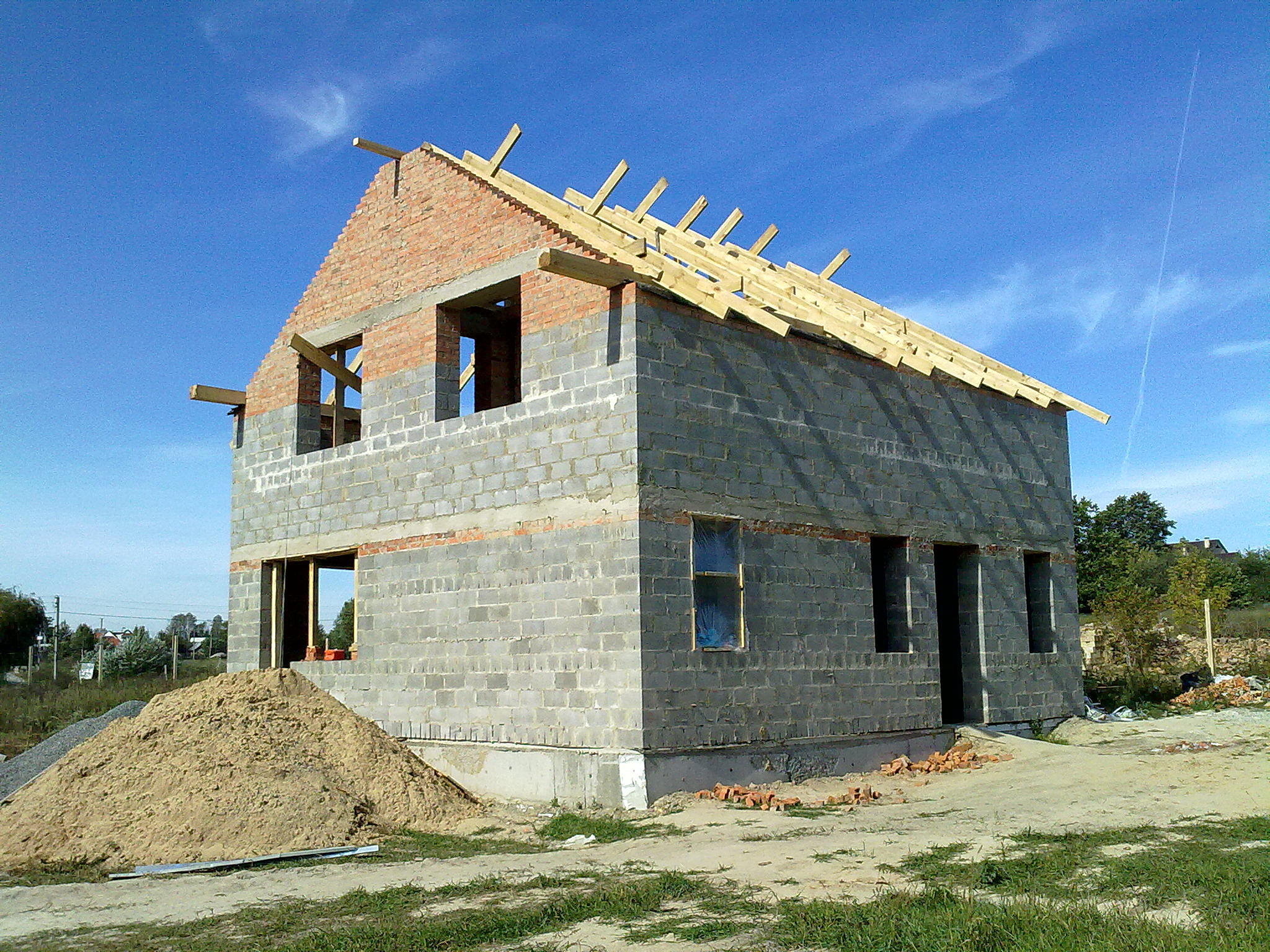

Как театр начинается с вешалки так и наше классическое произведение в эпиграфе предполагало закупку леса для стропильной системы крыши.
До того как прозвонил третий звонок, были выполнены все приготовления для достойного время препровождения в антракте. Так поймали несколько каналов ТВ, соорудили душ, настроили в качестве саунд трека радио «Промінь».
Занавес распахнулся и на сцене появились несколько кубов разносортной древесины. Обрезная и полу обрезная доска в умелых руках должна была превратится в выверенный каркас крыши.

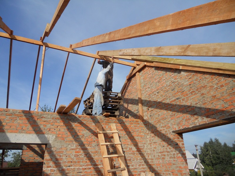

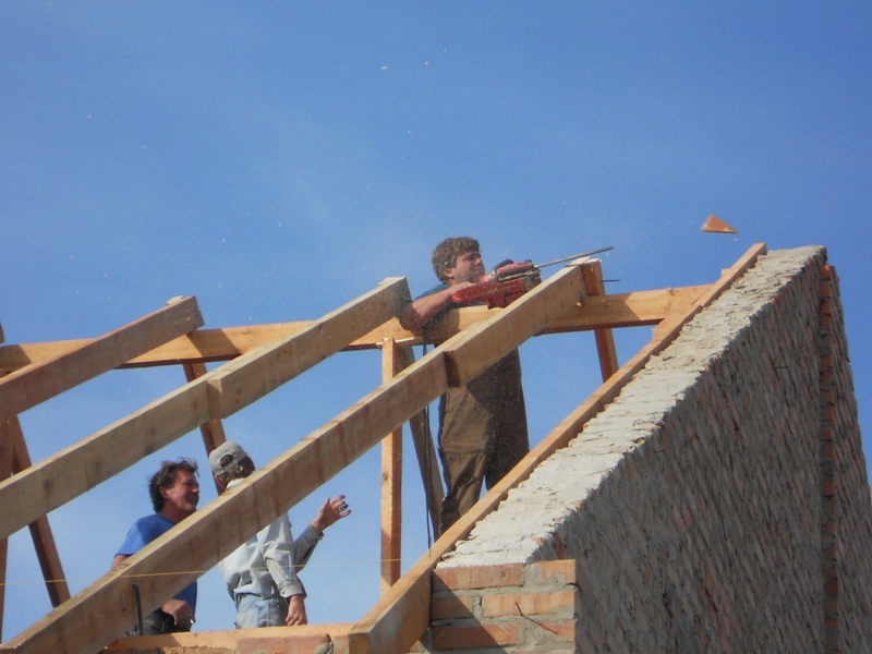

Каждый отлично знает свою роль, словно по сценарию выстраивая стропильную систему. Мне же была отведена роль второго плана по снятию коры с полуобрезной доски и обработке антисептиком используемого леса. Но свои «Кушать подано» я проживал на строй площадке целиком и полностью. Несомненно, был достоин знаменитого «ВЕРЮ!»
Не знаю какие чувства испытывал Папа Карло, строгая своего Буратино, но меня переполняла радость, которая росла все больше и больше с каждой новой фермой каркаса.

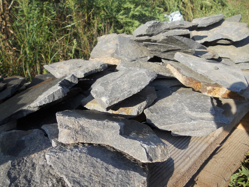

Параллельно, закупил колотый камень, чтобы обложить сооруженную трубу вытяжных каналов. Выбрали темный цвет, «так чтоб красивенько», чтобы создать хоть какой то намек на гармонию в сочетании с шифером. Благодаря многолетним репетициям рабочих, строительный спектакль в их исполнении вызывал овации заставлял аплодировать стоя.

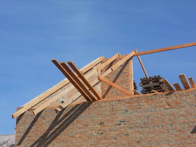

Скажите, а какая длина стропильной ноги? Никак без доращивания нельзя было обойтись? Или хотя бы делать его вперебежку - раз снизу, раз сверху. Обычно нога цельная, а если не хватает длины, то подшиваются уже кобылки.
Честно говоря, крыша готова и уже проверена этой зимой. Постараюсь в короткие сроки выложить описание картины которую имеем на сегодняшний день.
Длинна стропил 7,5 метра, поэтому цельной доской сделать нельзя. В продолжении крышной темы выложу фотки законченного каркаса из которых бутет видно целесообразность выбраного решения. Думаю по ним можно будет оценить его надежность. Обязательно остановлюсь подробнее на этом моменте. Кроме того 50 летняя гарантия от строителей на конструкцию развеивает для меня любые сомнения в надежности. Да и в планах на 50 лет есть желание перекрыть натуральной черепицей )))
