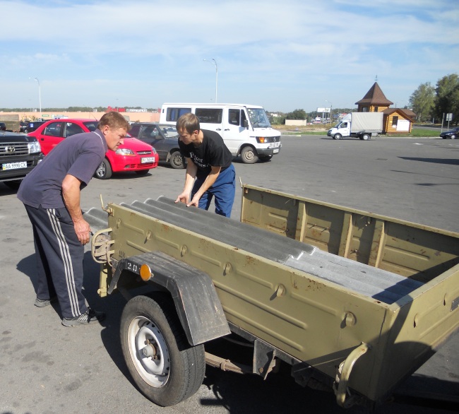

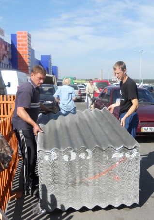

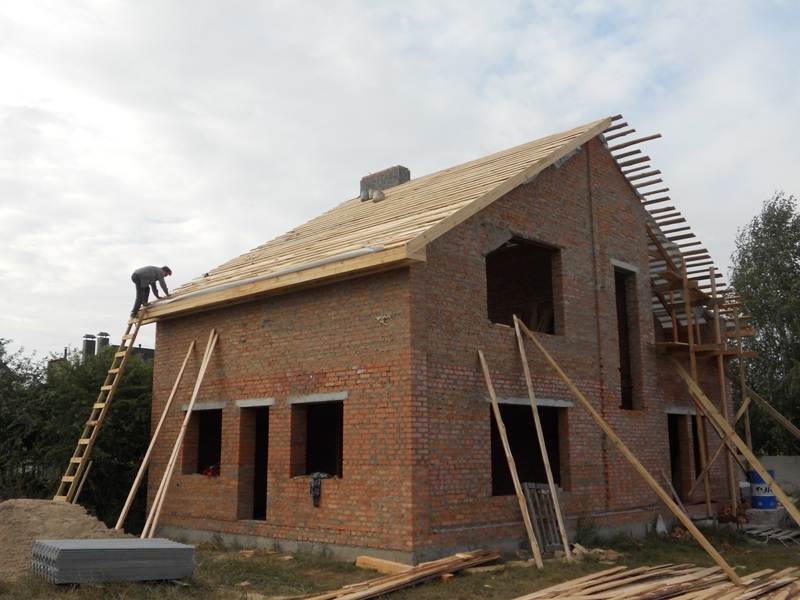

Для второго акта Марлизонского балета, закупили шифер. Хотели с доставкой, но оказалось что в сезон, Эпицентр не может справляться с заказами. Кром того нам не хотели везти 95 листов их ГАЗелькой (мол не потянет). В общем диалоги с менеджерами отдела комплектации и доставки напомнили мне «один день из жизни цацко пецкого лицея». (
) Решились телепортировать «самотужки».

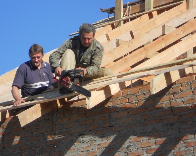

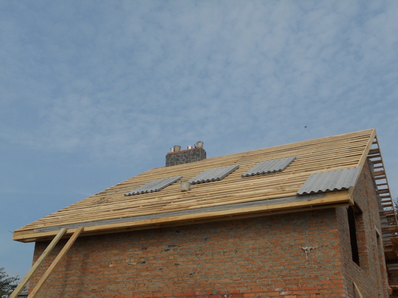

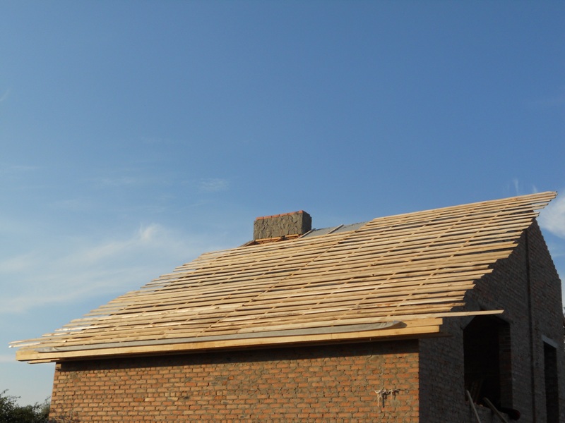

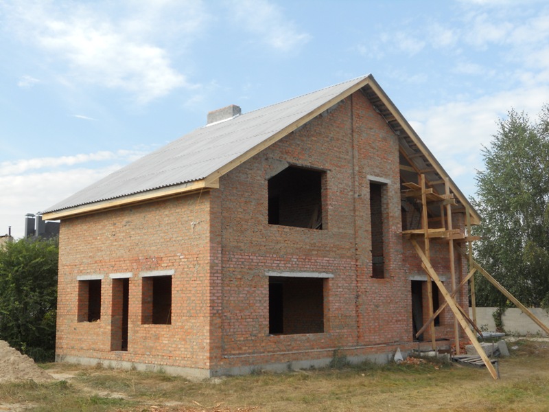

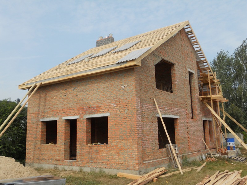

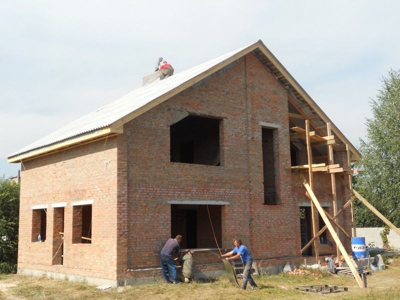

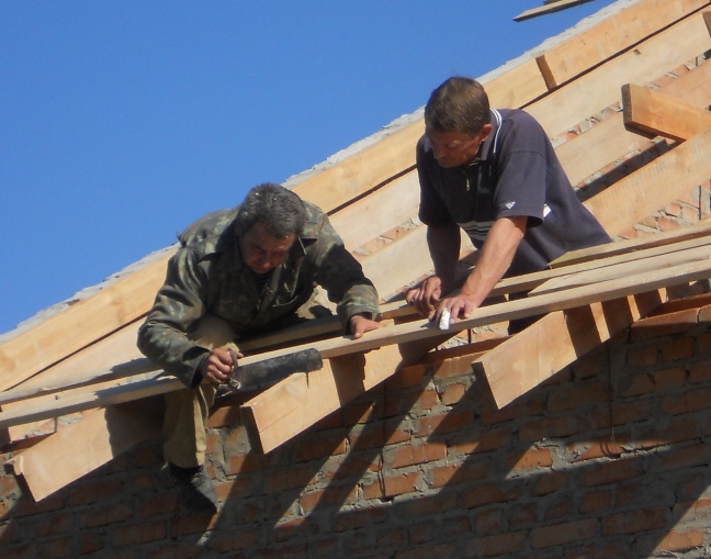

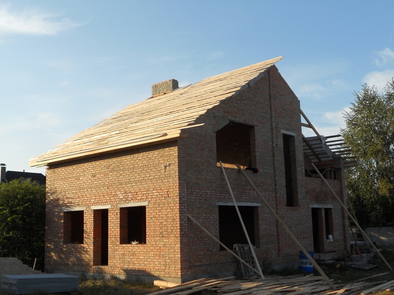

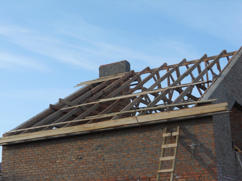

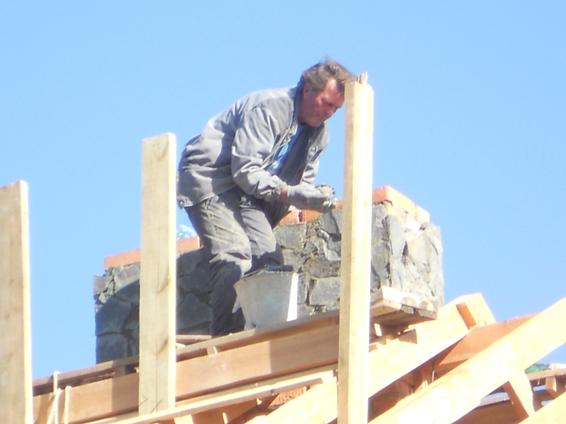

Так охраняемый женой родной 8 волновой был успешно переправлен за 3 ходки на прицепчике к месту где закончилась установка стропил, отделка камнем вытяжной трубы и обустраивался каркас подшивки крыши. Процесс подрезания стропил бензопилой свисая со стены на 5 метровой высоте не вызывал уверенности в дальнейшем отсутствии несчастных случаев на производстве - поэтому был немедленно остановлен. Провели инструктаж по технике безопасности и вручили инструмент не так часто используемый в фильмах ужасов. Рев бензопилы сменился унылым шарканьем ножовки на фоне перманентного стука молотков, которые уже приколачивали контр обрешетку, обрешетку на супер диффузионную мембрану. Стопки ранее ошкуренной полуобрезной доски быстро растворялись. В то же время вычерчивались абрисы крыши.
Даже без покрытия, которое стало завершающим этапом работ, место для Карлесона уже имелось, заставляя задуматься о ста тысячах миллионов, то есть о Малыше. Выдвинутое предложение расширения фамилии приняли в первом чтении с поправкой в реализации до завершения стройки. Так что «пятилетка за три года» превратилась из лозунга в практическое руководство.
На финальном этапе работ, поймал себя на мысли - почему ни один завод не воспользовался звездной популярностью супермодели и не сменил свое название на «Клаудия». Всемирный пиар и многолетняя известность знаменитости могли бы принести значительные дивиденды каждому, кто решился на креатив. Так в шутках родился и первый рекламный слоган для вымышленного предприятия – («Я буду сверху – шифер «Клаудия»).

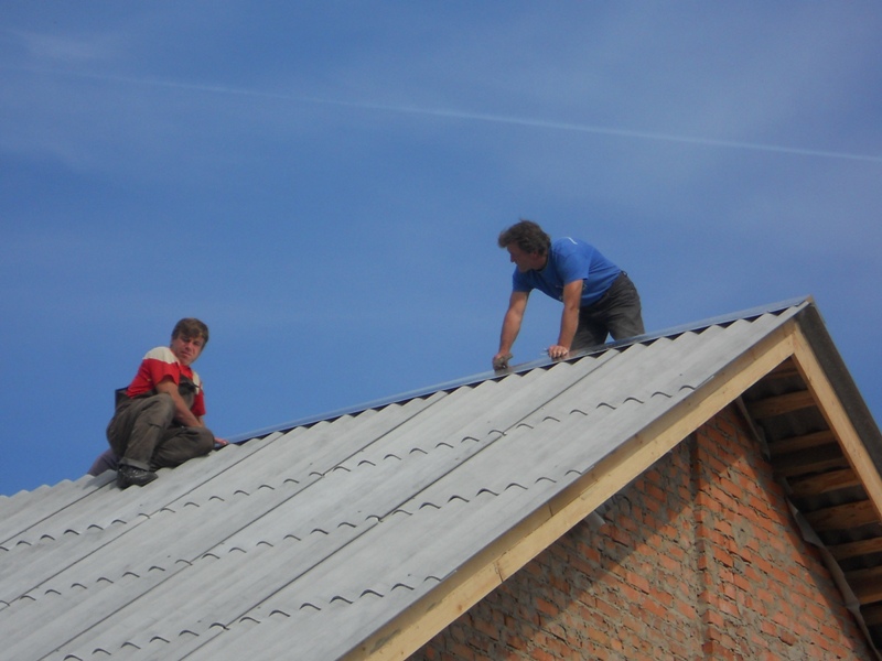

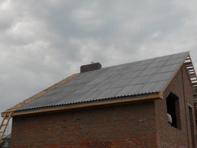

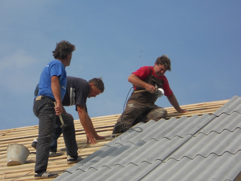

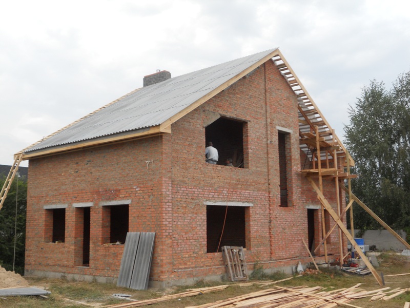

Так в шутках, приступили к операции по укладке, под кодовым названием – «КлаFFFка»))). Подняли листы и в соответствии с многолетнее применяемой технологией, на которой не резонно заострять внимание в виду ее общеизвестности, уложили его. Наблюдая за тех.процессом, который предусматривал подпил ряда листов с образованием клуба пыли, получил ответ на терзающий вопрос влияния асбеста на здоровье нации. Влияет! но только на улучшение аппетита строителей, которые при постоянной работе с опасным материалом бодры и счастливы. Конечно же отвергать незначительную возможность негативного воздействия нельзя, но в серьез опасаться ее проживая в 100 км от Чернобыля алогично.

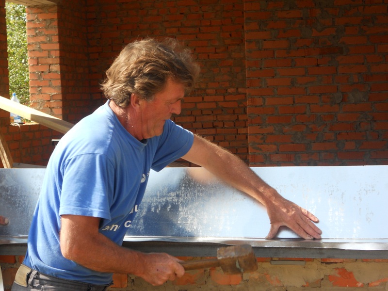

После укладки родного восьмиволнового, сделали коньки из жести. Также обрамили отделанную камнем трубу вентканалов.
Полученным результатом полностью удовлетворен!!! Ведь такой важный этап закончен.

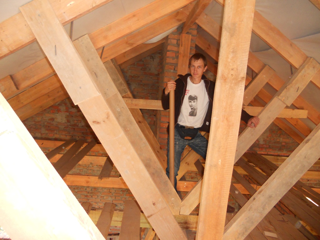

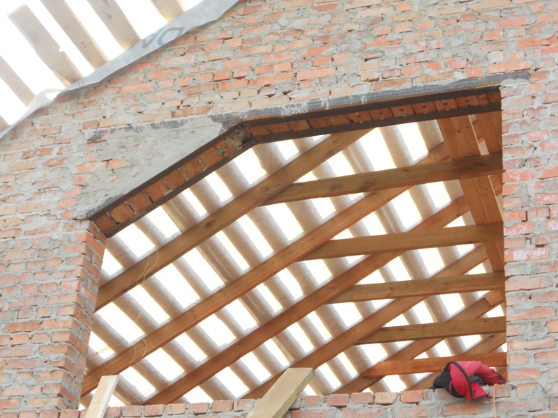

Не знаю какой профессии у Пастернака была муза, но то что она залетала под своды крыш где удивлялась хитросплетениям стропильных систем не сомневаюсь.

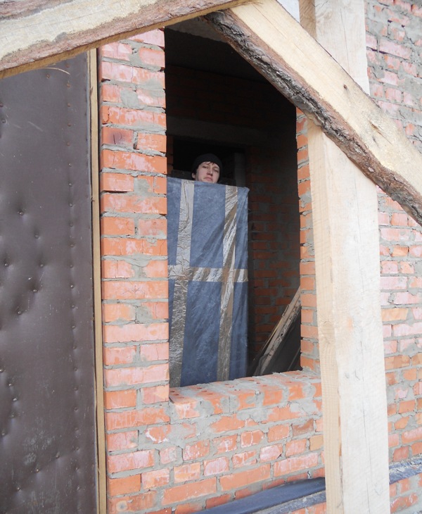

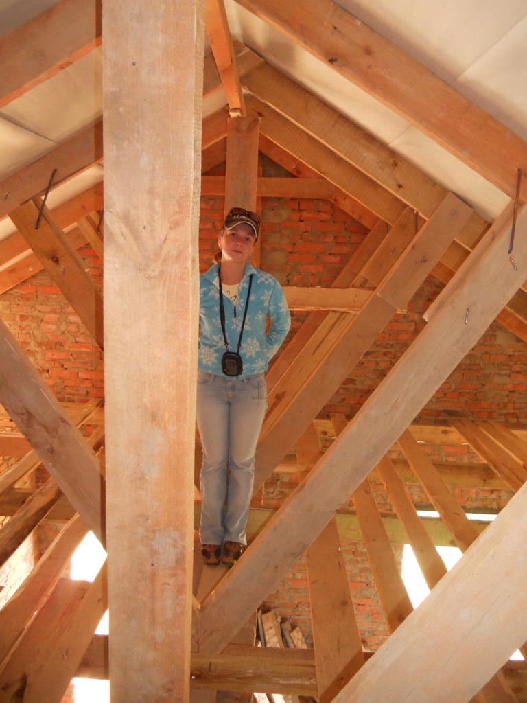

Моя муза, она же жена, также взобралась на чердак дома, в строительстве которого наши отношения неразрывно сплелись. Совместно, так сказать в одной связке, мы проинспектировали получившийся каркас, убедившись в его надежности.

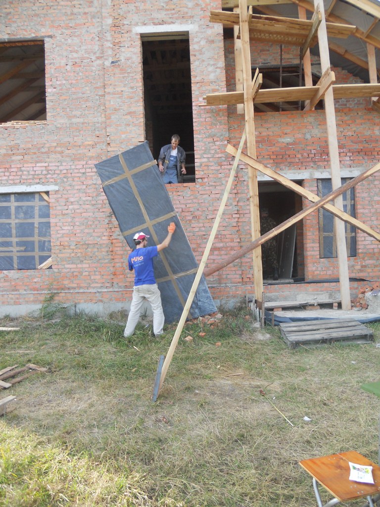

Опасаясь, что шедевр современного технократического искусства, вызовет большое количество паломников, заколотили окна пленкой натянутой на предварительно изготовленный каркас. Теперь дом никто не сглазит, проверено пристальными взглядами любимой тещи.

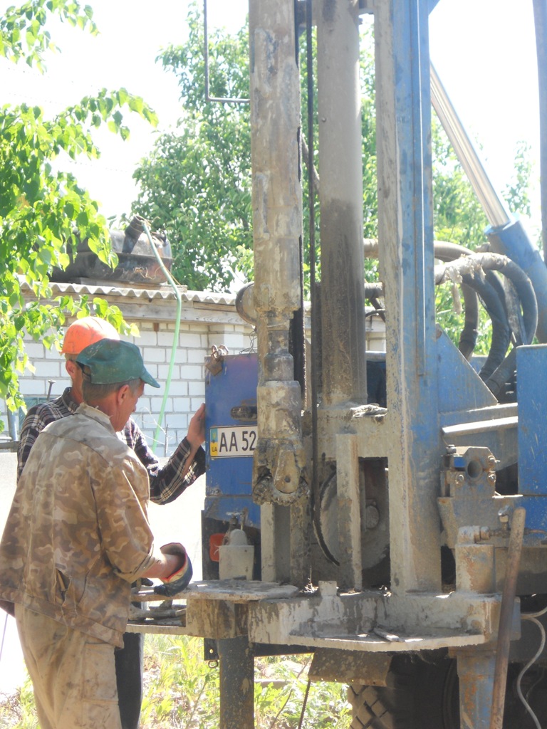

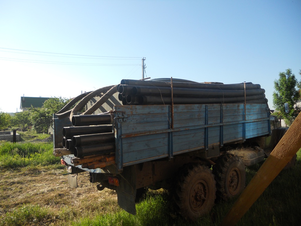

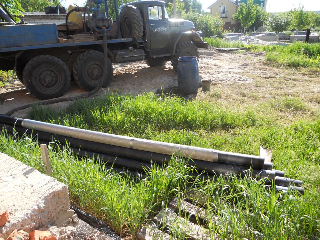

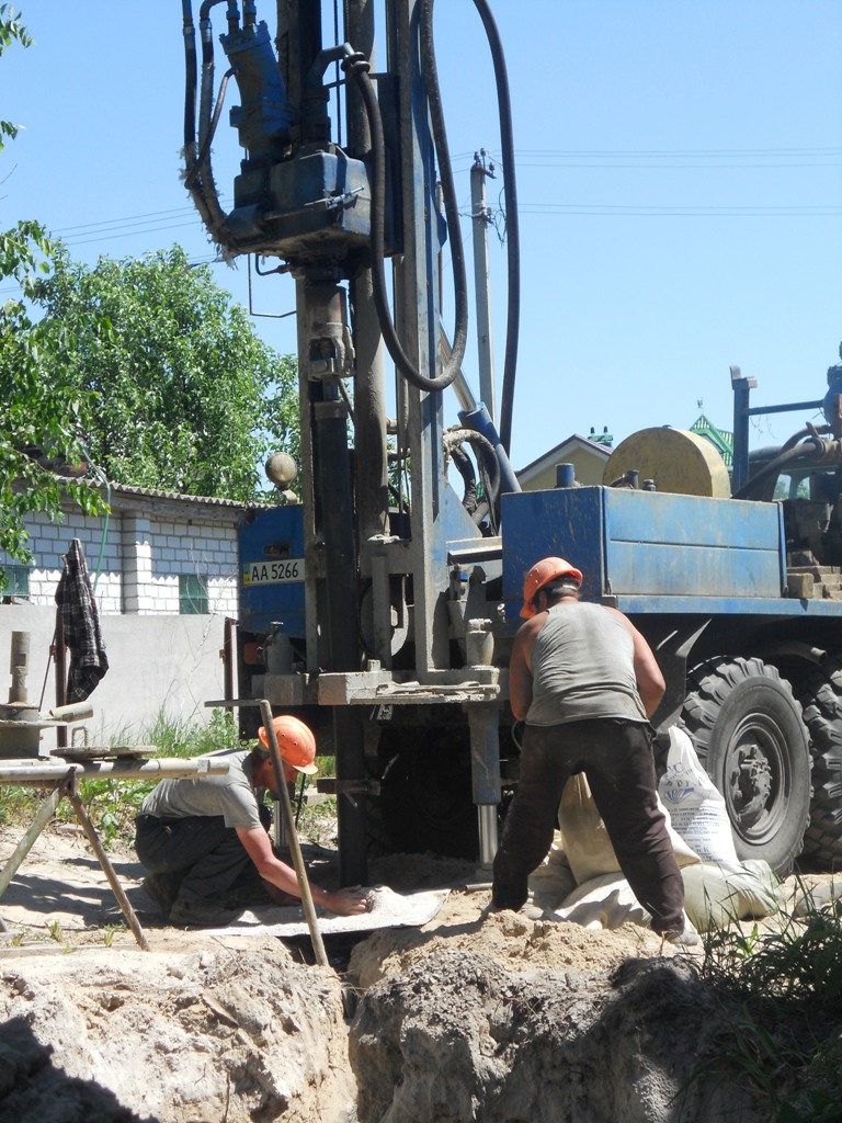

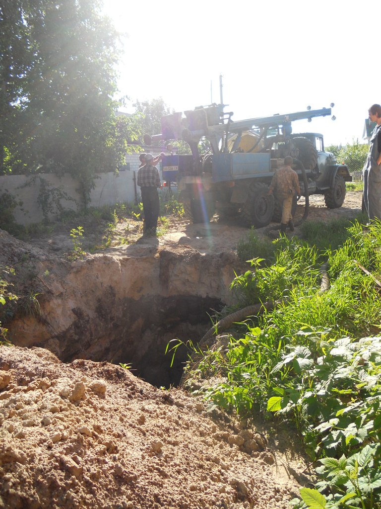

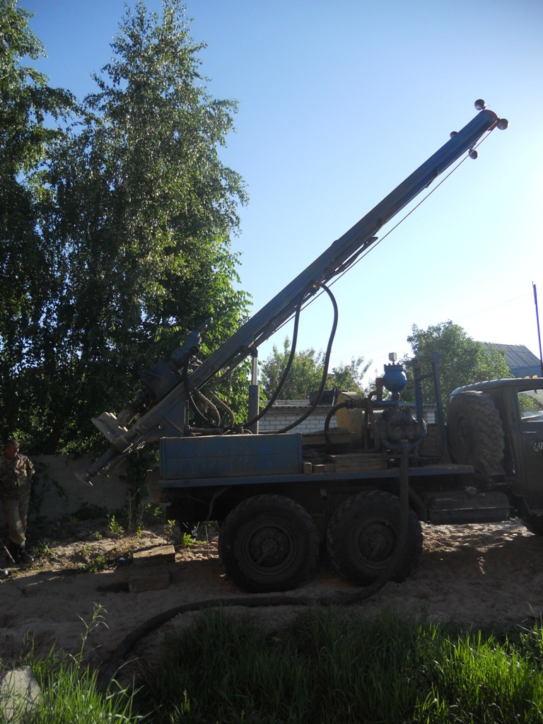

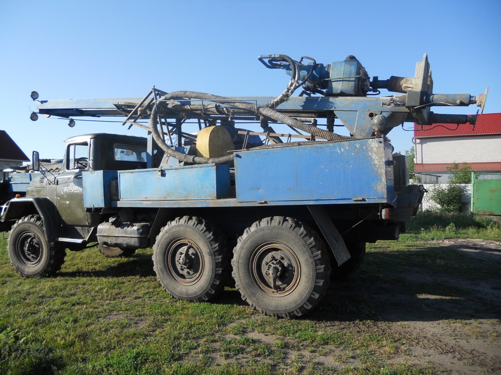

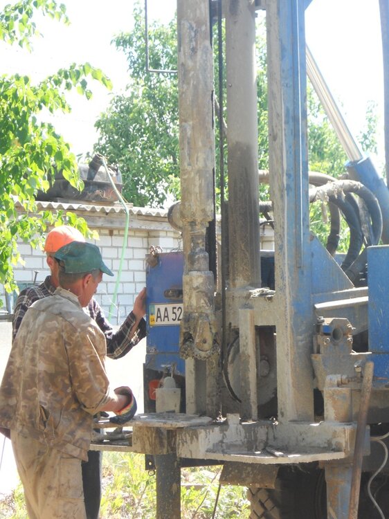

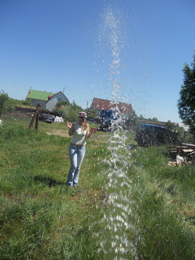

А для ответа на этот вопрос, обратились за помощью в компанию «Укрбурсервіс». С самого начала приняли решение воспользоваться услугами официальной компании а не привлекать частников. В стоимость бурения входили трубы, 3 м. фильтра, засыпка и сама работа. После ряда неизбежных бюрократических проволочек на этапе подписания договора, назначили время бурения на 7.00.
В 7.01 «божественная колесница» уже подбиралась к участку. Бамблби нервно курит в углу по сравнению с возможностями трансформации прибывшей чудо машины в буровую установку. Захватывающий процесс, отработанные до совершенства действия делали происходящее действительно увлекательным. Руководитель бригады аки шаман, постоянно изучал выходящую породу. Добившись нужного результата, мужики сменили бур с тонкого, как понимаю проходного на бур диаметром 125 мм. После непродолжительного сражения с породой, в скважину опустили трубы, выполнив обратную засыпку фильтра спец. щебнем.
УРА, ВОДА!!! В полдень закричали мы. При отсутствие лакмусовой бумажки, обмыл жену, которая рассказала пускай не химический состав воды, но параметр температуры пояснила доходчиво. Воды оказалось достаточно, дебит 5 м3/час, статический уровень 4м, динамический уровень 20м, при глубине 34м. Впору устраивать оазис.

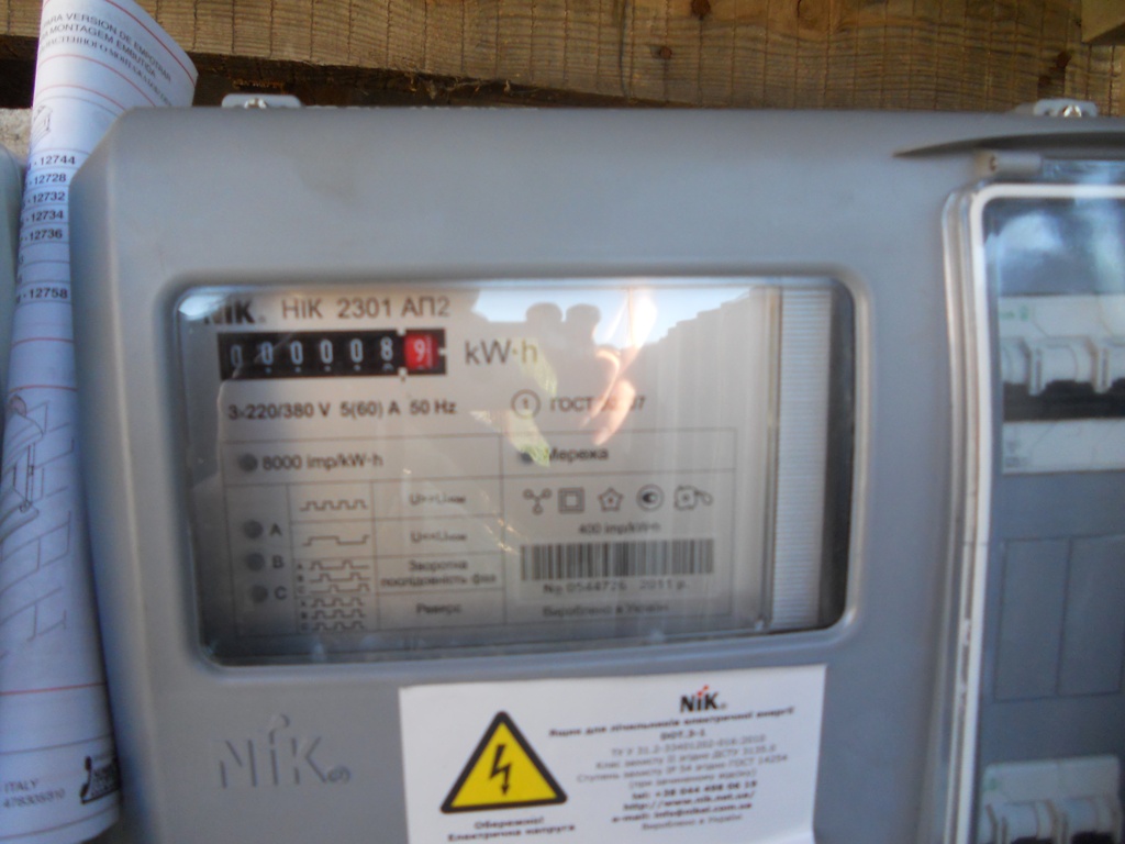

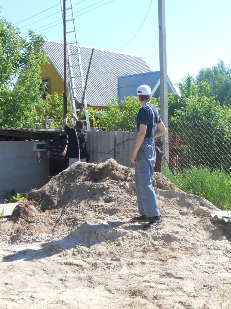

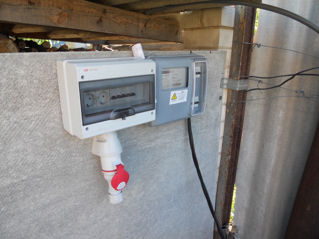

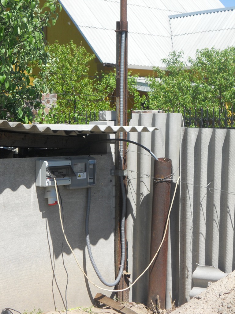

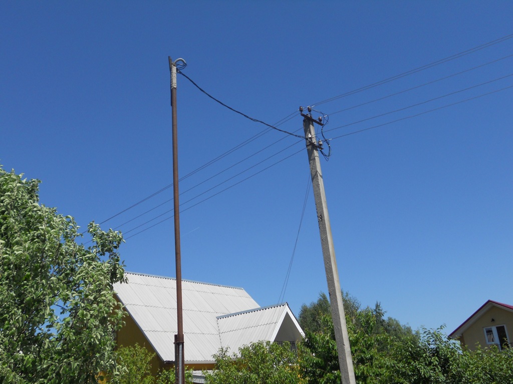

В моменты, когда недоставало острых ощущений, открывал страницы форума с описанием стоимости подключения электричества. Волосы сразу становились дыбом, как у человека пораженного током. Думаю, Ильич не смог бы лежать спокойно, зная сколько некоторым обходится зажечь лампу в доме. С опаской ждал момента электрификации. Но страхи были совершенно беспочвенны. Поскольку подключение к сети в садовом товариществе стоило аж 200 грн. И это за 3 фазы с ограничением по 25 Ампер на каждую. Тут же устроили рейд с местным электриком на участок где обсудили фронт работ. Оказалось, что расстояние от столба к дому около 45 метров, что не позволяет нормально натянуть воздушную линию. Решено перекинув кабель через дорогу по воздуху, , сделать подземный ввод в дом. Нормальный столб установить невозможно, поскольку длинномер на участок не заезжает.
Так совместными усилиями, на счет 3, был дан старт счетчику первых kW !.

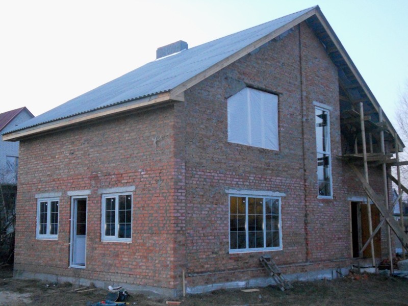

Вот те на и ОКна.

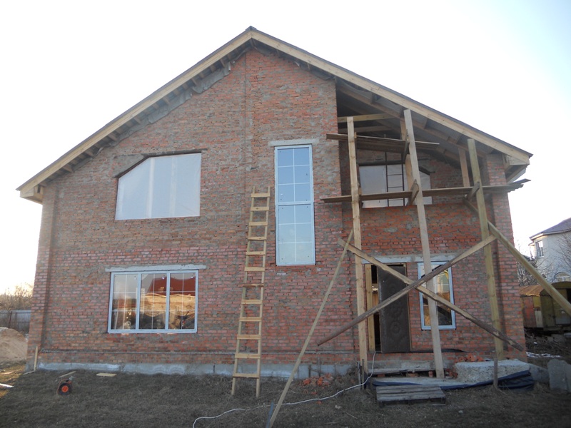

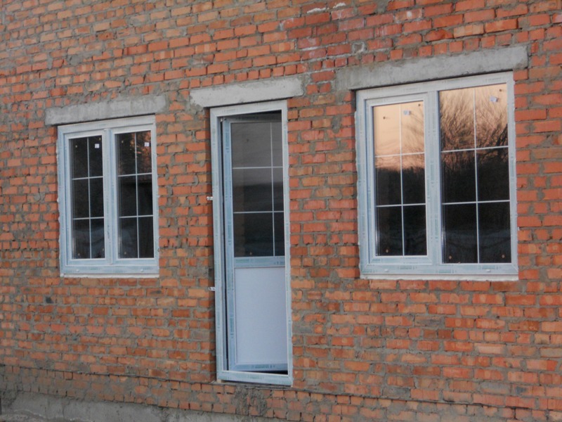

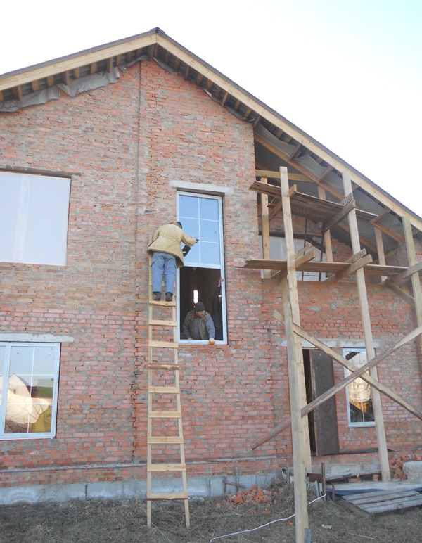

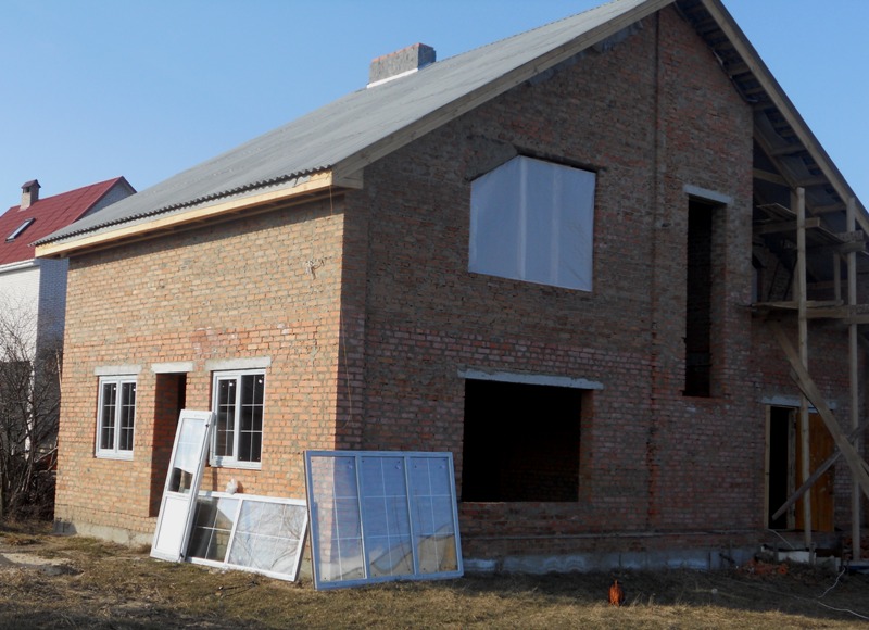

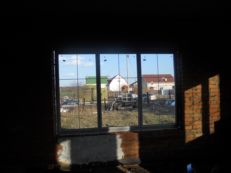

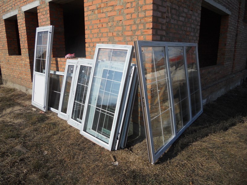

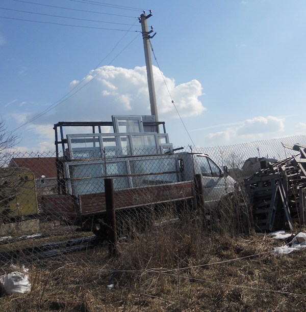

В ранее забытые проемы дома, пришло время установить окна. Выбор компании поставщика происходил исключительно на эмоциональном уровне. Находясь в плену желания поскорее взглянуть на мир «вооруженным» взглядом и особо не зная как обстоят дела на оконном рынке – зашел в близлежащую контору. Пообщавшись некоторое время с замечательной женщиной понял, что именно у нее будут приобретены окна. Настолько толерантный, интересный, профессиональный получился диалог. Кроме того, заказ пообещали выполнить через 2 дня после выезда замерщика на объект. В прайсе удивило, что размер окон не является основополагающим в их цене, как пугали окружающие при виде разменов наших проемов. Главное влияние имеет фурнитура, количество степеней открытия, замки и.т.п. Так самой дорогой позицией оказалась дверь для выхода на патио с двусторонним замком а не трапецеидальное 2,5 метровое открывающееся окно со шпросами.
Без лишних мытарств, к нам для установки на первый этаж приехали окна из профиля Salamander с фурнитурой Maco, двойным стеклопакетом с I стеклом и шпросами. Шпросы (крестики в стеклах) нужны как говорит жена, чтоб было красивенько. На крестики в окнах согласился, а вот от шуточного предложения еще и купола наколоть - отказался. Ведь в каждой шутке есть доля шутки. Так нешуточное дело установки окон сделано. Можно устраивать очередной сезон шоу «за стеклом».

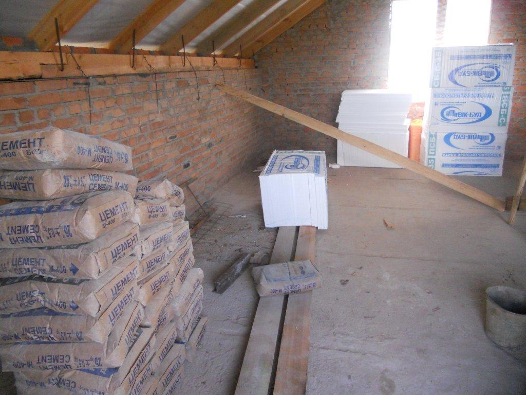

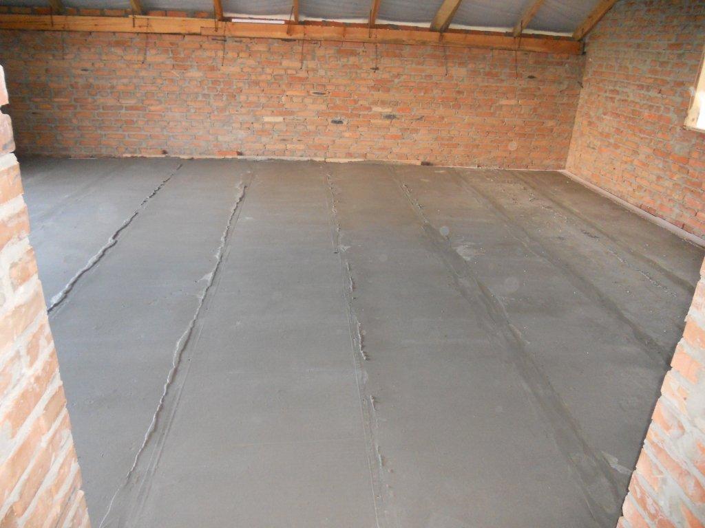

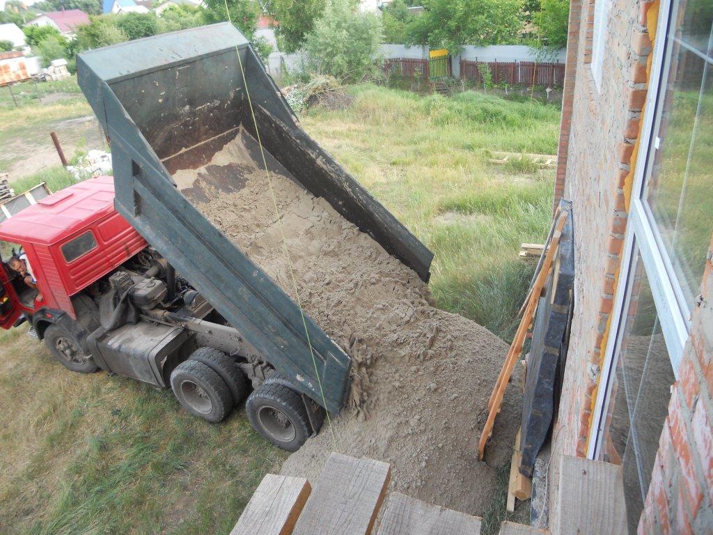

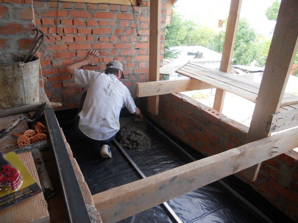

Приступив к стяжке, стянули необходимые материалы. Также провели поверку мерительного инструмента. Гидроуровень как всегда оказался на высоте.

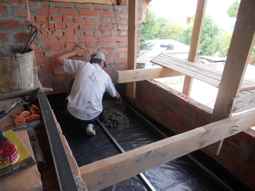

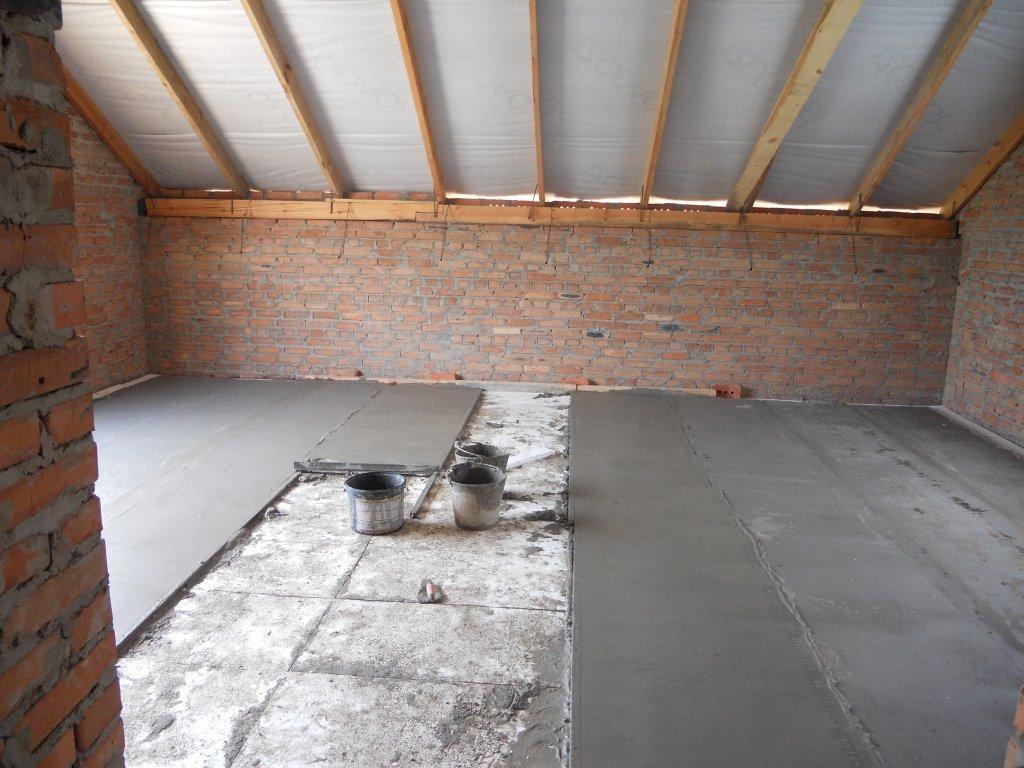

Начали со второго этажа, на полу которого также решили укладывать 30 пенопласт 35 плотности, поскольку управление отоплением разнесено по уровням. Да и высота финальной стяжки получается выше, что позволяет безболезненно спрятать коммуникации в пол.
Для армирования использовали кладочную сетку, а чтобы вода из наливаемого бетона не попадала в пустоты плит перекрытия и меньше уходила, дополнительно использовали гидроизоляционную пленку.
