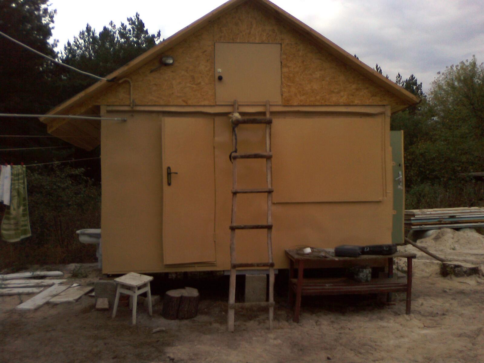

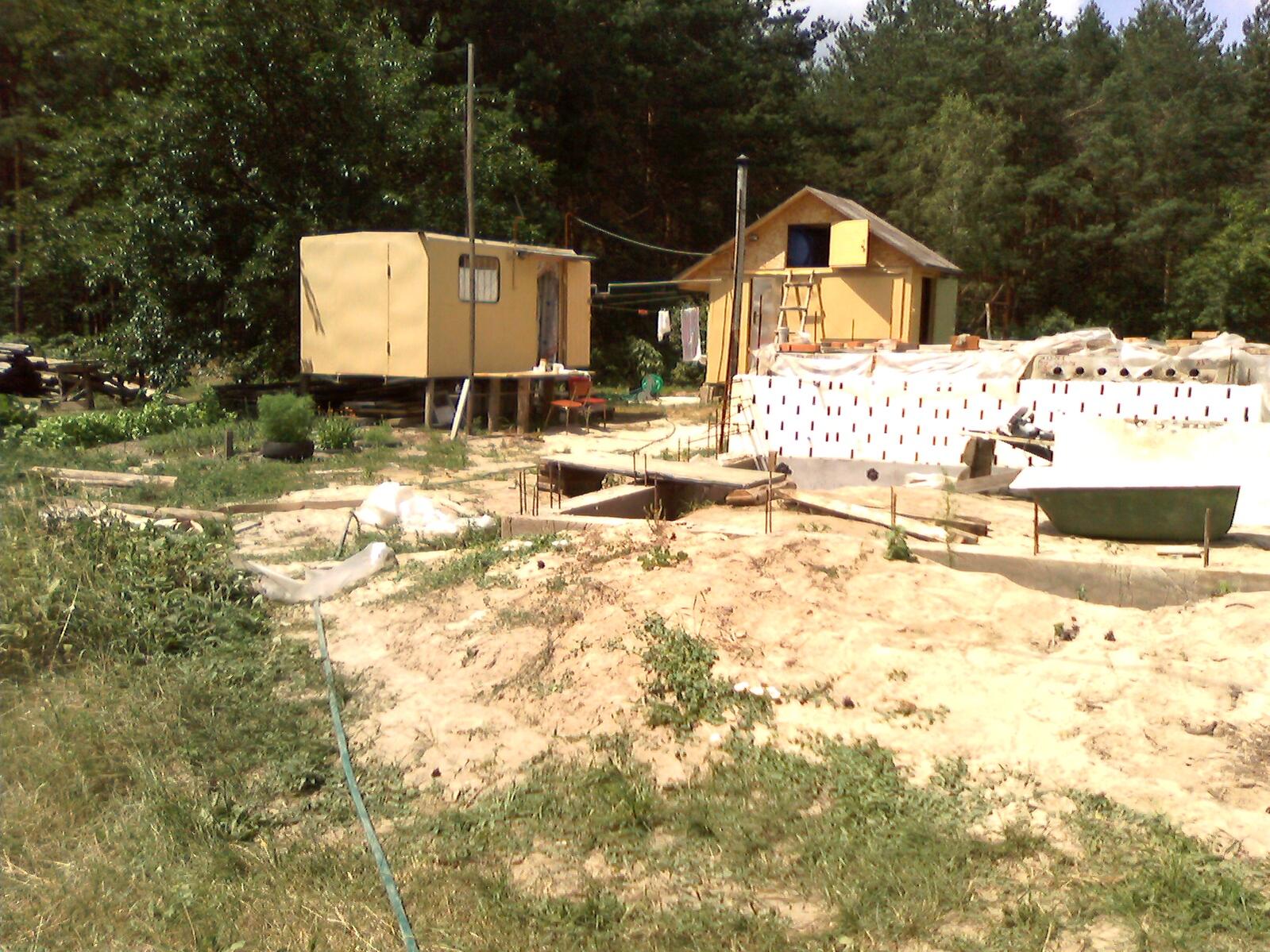

В своё время и мы столкнулись с проблемой временного проживания, и также как вы планировали именно такой домик. Но взвесив все за и против - передумали. Купили строительный вагончик. По окончании стройки его можна продать за ненадобностью. А стройка своими силами может растянутся надолго, и вам просто не хватит сил на основноё здание. Сейчас уже строим второй этаж, и абсолютно уверены в правильности решения. В даное время реконструируются многие рынки и вагончик можна прикупить за символическе деньги, небольшая реконструкция и вполне комфортные условия.
