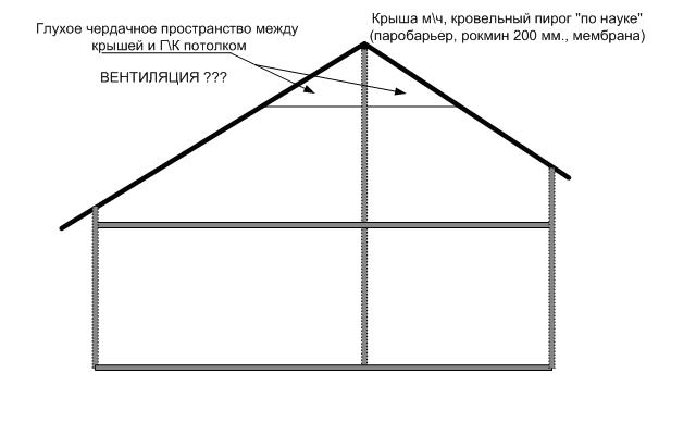

Phaeton1 Опубліковано: 17 липня 2010 Поділитись Опубліковано: 17 липня 2010 Доброго времени суток, уважаемые форумчане! Возникла проблема целесообразности устройства вентиляции в глухом чердачном пространстве мансардного этажа. Планирую потолок наглухо зашить гипсокартоном. Главный вопрос - нужно ли вообще там вентилировать воздух? Если да, то где и как правильно разместить вентотверстия (во фронтонах, пироге или еще где)? И не будут ли дополнительные "дыры" вентиляции источником холода/жары/сырости во всей мансарде (под г\к потолком)? Если не нужно вентилировать, то возможно ли появление конденсата в этом пространстве и, как следствие, ускоренное разрушение кровельной системы над этим местом? Буду благодарен за квалифицированные ответы от спецов, которые имеют соответствующий опыт устройства мансарды в приведенном варианте. Посилання на коментар Поділитися на інших сайтах More sharing options...

Phaeton1 Опубліковано: 18 липня 2010 Автор Поділитись Опубліковано: 18 липня 2010 Спасибо! Тоже были подозрения, что ненужная вентиляция выстудит мансарду. Но мои рабочие утверждают обратное, мол застой воздуха неизбежно приведет к образованию конденсата (особенно зимой при включенном отоплении). К тому же существует большая вероятность проникновения застояного затхлого воздуха из подчердачного пространства в жилую часть. Так как же быть? Может сделать пару вентотверстий через ГКЛ в треугольник, не нарушая целостность фронтонов и крыши? Посилання на коментар Поділитися на інших сайтах More sharing options...

Котельщик Опубліковано: 18 липня 2010 Поділитись Опубліковано: 18 липня 2010 Если бы утепление и паробарьер были по классике, на горизонтальной части то вопросов нет, надо делать слуховые окна в фронтонах. Чисто логически, хоть какая то влажность из помещения будет поступать в глухой треугольник. Выйти она не сможет из за паробарьера в пироге кровли. Я бы сделал в фронтонах по одной вентрешетке, из расчета площади 1/300 от объема глухого обьема. Надо наших крышников звать однако Посилання на коментар Поділитися на інших сайтах More sharing options...

Phaeton1 Опубліковано: 19 липня 2010 Автор Поділитись Опубліковано: 19 липня 2010 Вентилировать в любом случае нужно, поскольку без вентиляции летом вы получите бесплатную сауну над головой-нагретому воздуху не будет куда деваться, как и влаге тоже. И к тому же срок службы кровельных конструкций может значительно сократиться и по сему предлагаю варианты решения как на картинке. Так же, я уже писала про вентиляцию в теме "вопрос по холодной четырехскатной крыше" (www.stroimdom.com.ua/forum/showthread.php?t=39612) Спасибо за дельный вариант! Для себя решил: делать вентпроходы под конек, ставить пластиковую трубу сквозь пирог, герметизировать места примыкания к пленке и мембране. Оцените решение Посилання на коментар Поділитися на інших сайтах More sharing options...

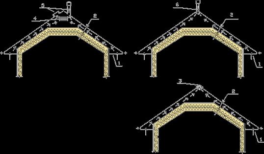

Krovelschiza Опубліковано: 19 липня 2010 Поділитись Опубліковано: 19 липня 2010 Сием решением вы будете отапливать атмосферу. Это аналогично вставлению трубы в спальню. Неужели вы думаете что лист гипсокартона удержит тепло ? Мне кажется, что в горизнтальном листе ГК надо просто сделать отверсия с комнатой. На рисунке (выше)указана система утепления и вентиляции, таким образом, чтобы избежать подобных ситуаций, т.е. утепление укладывается таким образом (горизонтально - потолок), чтобы затем смонтировать ГК и "не вставлять трубу в спальню", а вентилировать лишь подкровельное пространство - между утеплителем и верхней частью кровли. Посилання на коментар Поділитися на інших сайтах More sharing options...
ig1171 Опубліковано: 19 липня 2010 Поділитись Опубліковано: 19 липня 2010 На рисунке (выше)указана система утепления и вентиляции, таким образом, чтобы избежать подобных ситуаций, т.е. утепление укладывается таким образом (горизонтально - потолок), чтобы затем смонтировать ГК и "не вставлять трубу в спальню", а вентилировать лишь подкровельное пространство - между утеплителем и верхней частью кровли. Это уже написано в посте номер 4. На основании вашего же поста, ТС собирается ставить вентиляцию глухого треугольника до утепления. Посилання на коментар Поділитися на інших сайтах More sharing options...

Krovelschiza Опубліковано: 19 липня 2010 Поділитись Опубліковано: 19 липня 2010 Еще варианты вентиляции с использованием готовых решений для вентиляции от Vilpe. www.roofmaster.ru/pdf/vilpe/vilpe-rus4.pdf см. Изолированный вентиляционный выход, а так же бытовой вентилятор (работает принудительно) Посилання на коментар Поділитися на інших сайтах More sharing options...

Phaeton1 Опубліковано: 19 липня 2010 Автор Поділитись Опубліковано: 19 липня 2010 Из всего вышесказанного пришел к таким выводам: 1. в глухом варианте без вентиляции будет плесень (из практики, пост №5), "затрещат" ГКЛ, завоняет тухлятинкой; 2. устройство вентотверстий во фронтонах/пироге приведет к серъезным теплопотерям, возможен некомфортный сквознячок; 3. готовые решения для вентиляции (типа от Vilpe) не предусмотрены для металлочерепичного покрытия (т.е. отметаются априори), да и не хочется вводить в личное расписание пункт "8.00-8.10 - не забыть включить вытяжку на чердаке":rolleyes: Отсюда логический вывод - ставим в ГК потолок по контуру декоративную решетку для увеличения объемов притока воздуха в треугольник и не парим больше себе голову. Отакэ. Спасибо всем за обсуждения! :drinks: 1 Посилання на коментар Поділитися на інших сайтах More sharing options...
