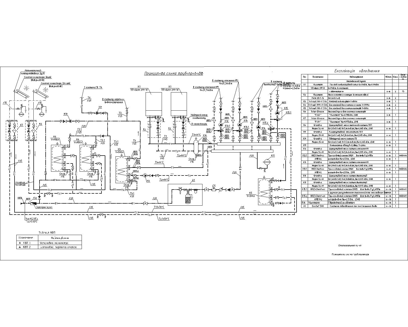

Сижу, рисую потихоньку:)
[ATTACH]269912[/ATTACH]
а что за три неопознанных обьекта справа от потребителей?
Косвенники. Еще не знаю, 2 будет или 3. Туда еще солар-систему прикрутить надо будет, ее еще не нарисовал:)

Так же сидел над схемой пару дней назад, теперь нужно план труб, разрезы,...доделать:)

позвольте спросить - зачем делаете по ГВС такое разделение - аж 3 косвеника? не лучше ли поставить 2 бикосвеника (ну если так надо много горячей воды).
Я так понимаю 2 гелиополя – оно из них для поддержки отопления или …. (там просто не очень понятно)
я на личном опыте убедился что не есть гуд:( когда вода в главный косвеник ГВС предварительно нагревается в другой емкости....

просто у меня реализована система нагрева ГВС и поддержка отопления
на крыше стоит 16м2 плоских панелей и бочка ГВС на 500л
так за зиму (возможно из-за моря), не разу не видил что включалась поддержка
так как в январе на 1 м2 горизонтальной площади падает в СУТКИ чуть более 2кВт солнечной энергии

red baron, Все оборудование Виссманн (так по тех.заданию было) и эта схема согласована с производителем.
3-ий по заданию, должен греть теплый пол летом(это дом для онкобольных детей).
Диаметр еще не прикидывал (будет наверное ф89). Это я сделал стадию Проект, рабочку буде еще дорабатывать.
Почему перетекание ГВ из одного косвенника в другой плохо?
потери...
2 бивалентных на 750л было бы само оно:)
и даже дешевле и более эфективно будет контроллер этим управлять....
DRAZICE на 750л с двумя теплообменика стоит в розницу 2300евро
солнечный - 33кВт, котельный - 66кВт...
жалко что нет на такую мощность 100 серии...
Тода можно было бы поставить контроллер Honeywell 12-31N - и у Вас будет по функциональности 200 серия.....
