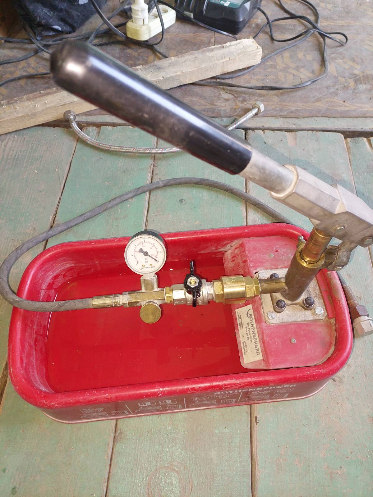

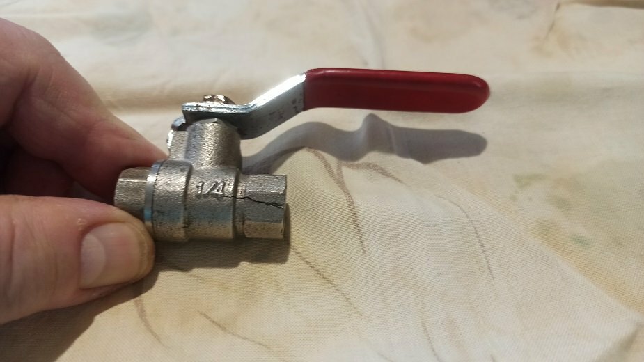

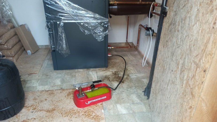

Сергей 31 Опубліковано: 26 лютого Автор Поділитись Опубліковано: 26 лютого На одну ночь забыл опресовку в неотапливаемом помещении. Посилання на коментар Поділитися на інших сайтах More sharing options...

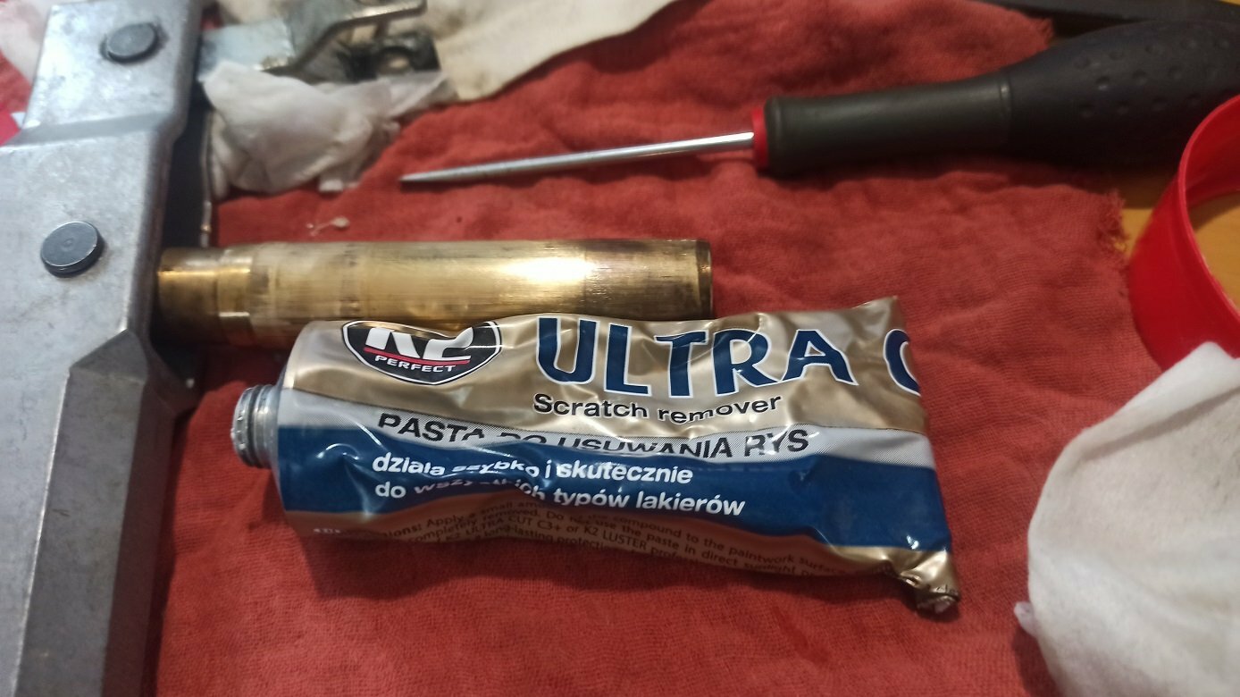

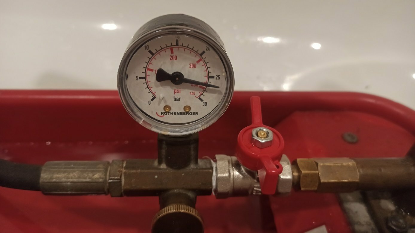

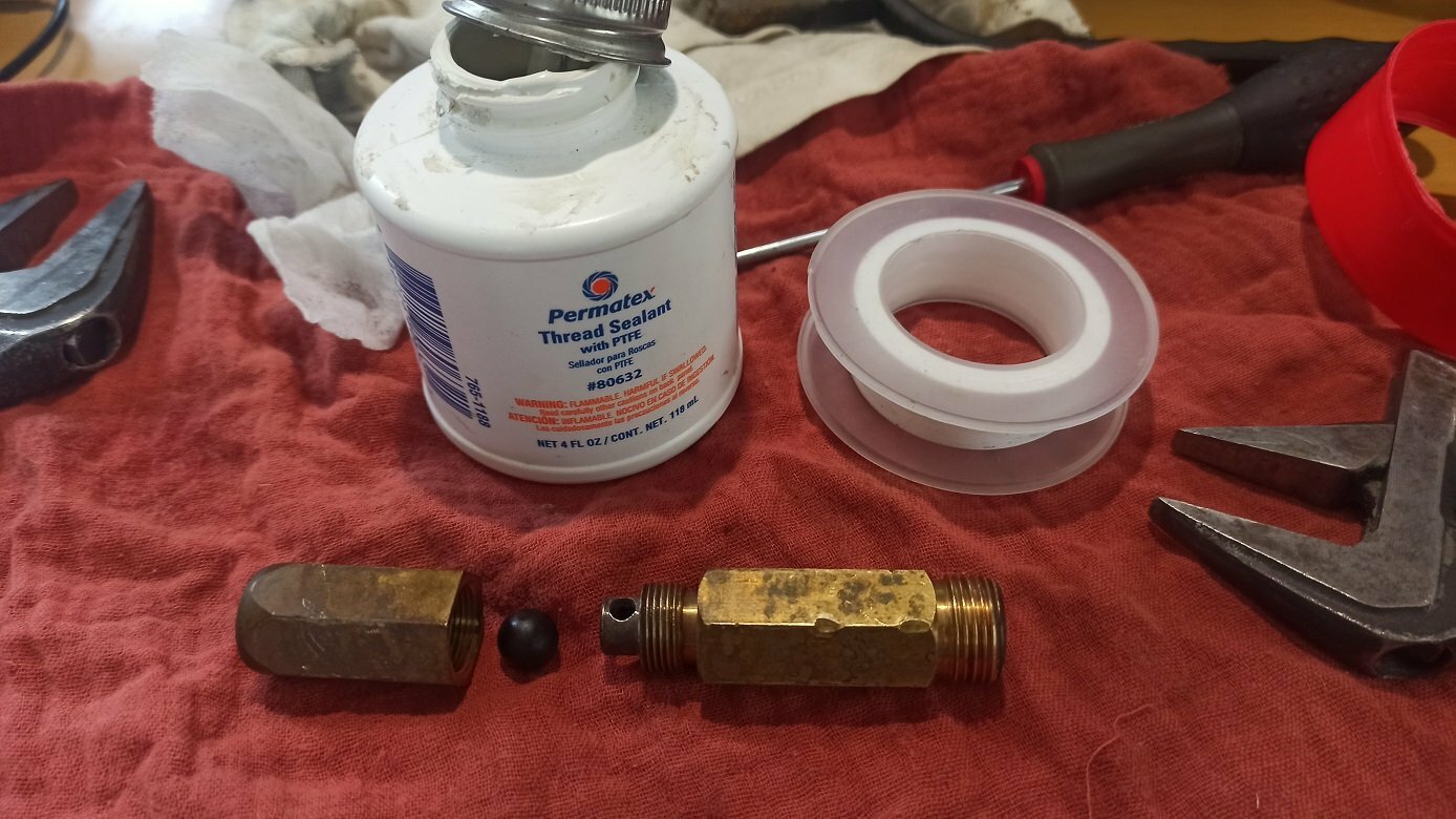

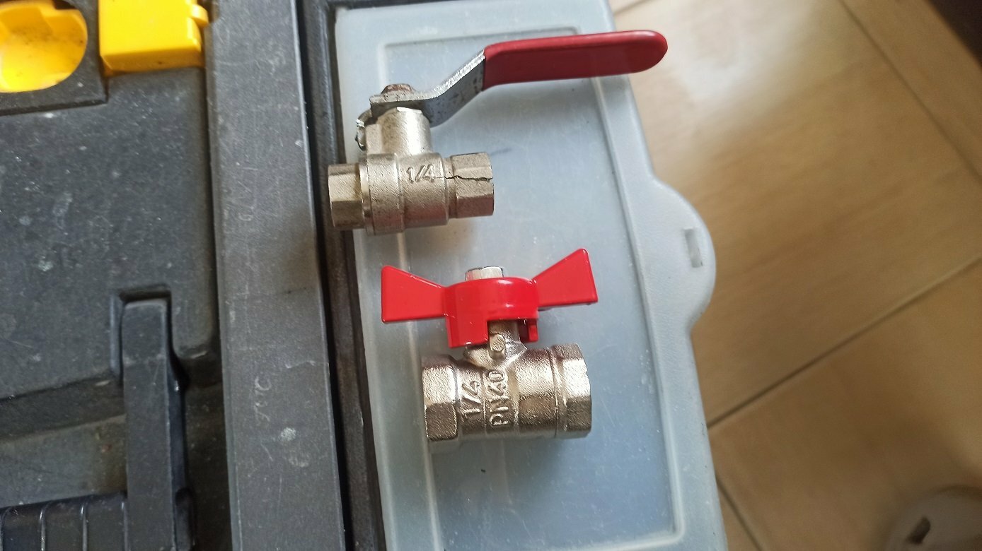

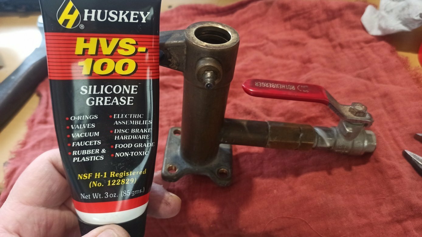

Сергей 31 Опубліковано: 6 березня Автор Поділитись Опубліковано: 6 березня Сезон работ начался, чиню опресовку. Меняю лопнувший кран на новый, в двух обратных клапанах меняю родные пластиковые запорные шары на прорезиненные. Шлифовка поршня, замена смазки. Финешное испытание. 2 Посилання на коментар Поділитися на інших сайтах More sharing options...

B.S.V. Опубліковано: 14 березня Поділитись Опубліковано: 14 березня В 06.03.2026 в 22:50, Сергей 31 сказал: Сезон работ начался, чиню опресовку. Меняю лопнувший кран на новый, в двух обратных клапанах меняю родные пластиковые запорные шары на прорезиненные. Шлифовка поршня, замена смазки. Финешное испытание. Подивився. І на мене натхнення надійшло. Не пройшло і року, як з великим і тяжким возився. 1 Посилання на коментар Поділитися на інших сайтах More sharing options...

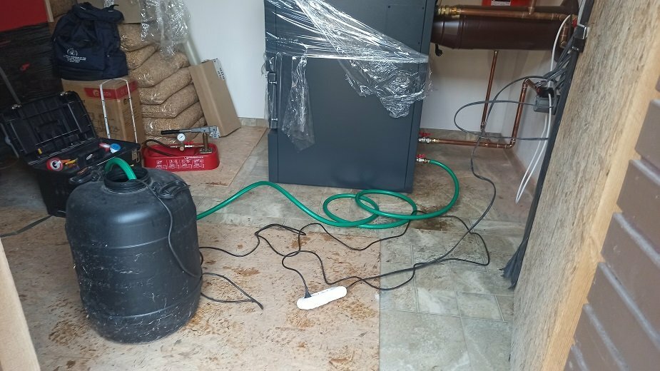

Сергей 31 Опубліковано: 3 квітня Автор Поділитись Опубліковано: 3 квітня Незамерзайка в уличную котельную. Что с бочки не захватил насос докачиваем опресовкой. Посилання на коментар Поділитися на інших сайтах More sharing options...

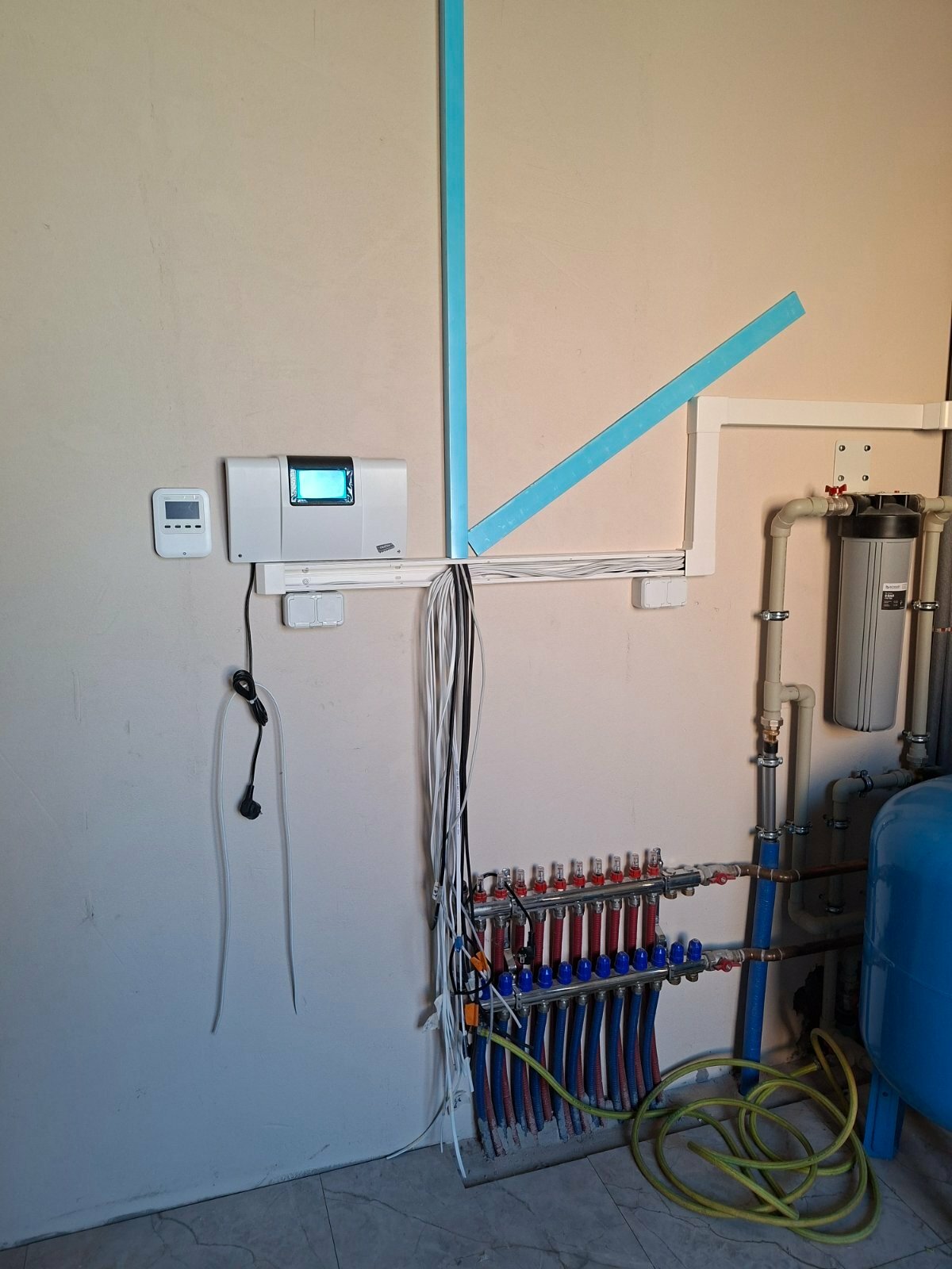

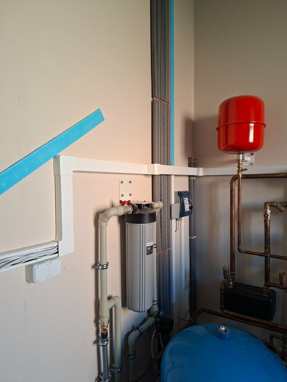

Сергей 31 Опубліковано: 5 квітня Автор Поділитись Опубліковано: 5 квітня Короба, удобно и красиво разводка по котельной. 3 1 Посилання на коментар Поділитися на інших сайтах More sharing options...

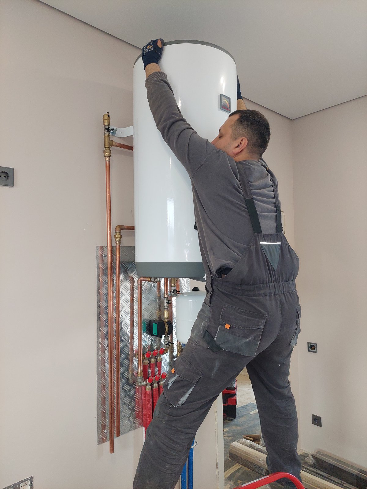

B.S.V. Опубліковано: 6 квітня Поділитись Опубліковано: 6 квітня Колега, перевіряє якість газобетону. 1 Посилання на коментар Поділитися на інших сайтах More sharing options...
Сергей 31 Опубліковано: 6 квітня Автор Поділитись Опубліковано: 6 квітня Серый, мелкий у тебя коллега для испытаний. Посилання на коментар Поділитися на інших сайтах More sharing options...
B.S.V. Опубліковано: 6 квітня Поділитись Опубліковано: 6 квітня Моїх 85 в одежі, ще меньше) Посилання на коментар Поділитися на інших сайтах More sharing options...
Сергей 31 Опубліковано: 6 квітня Автор Поділитись Опубліковано: 6 квітня 2 часа назад, B.S.V. сказал: Моїх 85 в одежі, ще меньше) Да, тягловая сила у тебя есть, а вот для испытаний легковат. Посилання на коментар Поділитися на інших сайтах More sharing options...
yoojin Опубліковано: 6 квітня Поділитись Опубліковано: 6 квітня Там ще дві гірі по 32 кг прив'язані до ніг) Посилання на коментар Поділитися на інших сайтах More sharing options...

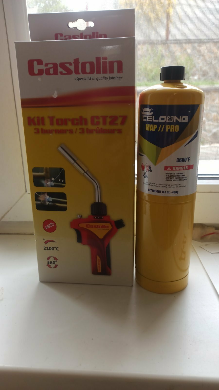

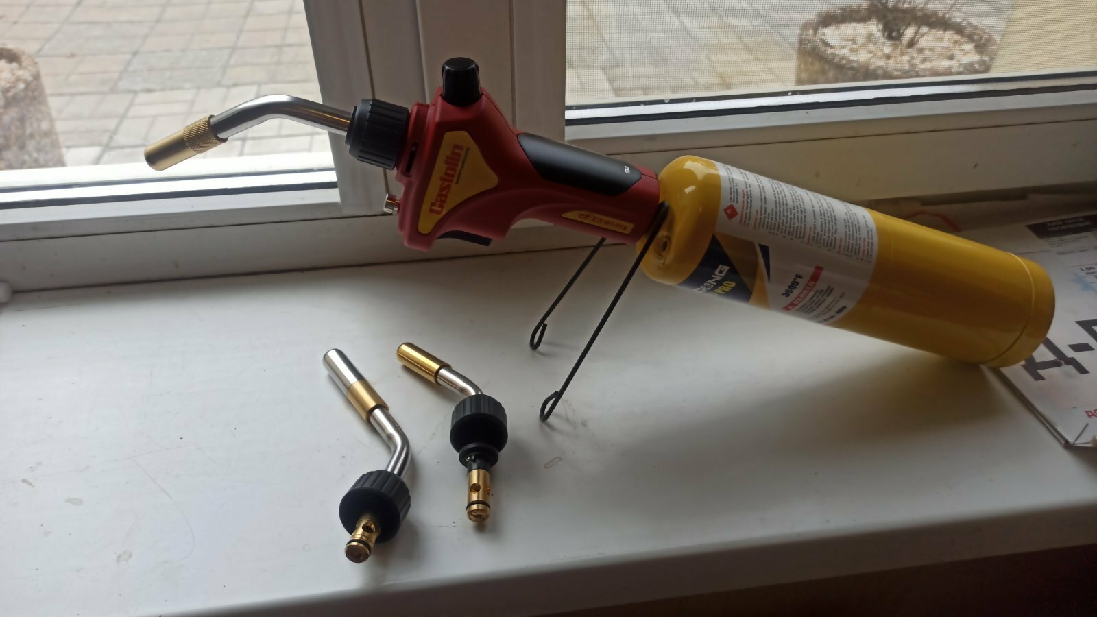

Сергей 31 Опубліковано: 25 квітня Автор Поділитись Опубліковано: 25 квітня Взял в дополнение к своему бензоматику 8000. Думаю, будет удобней и экономичней по газу, паять медь меньших диаметров. 1 Посилання на коментар Поділитися на інших сайтах More sharing options...
