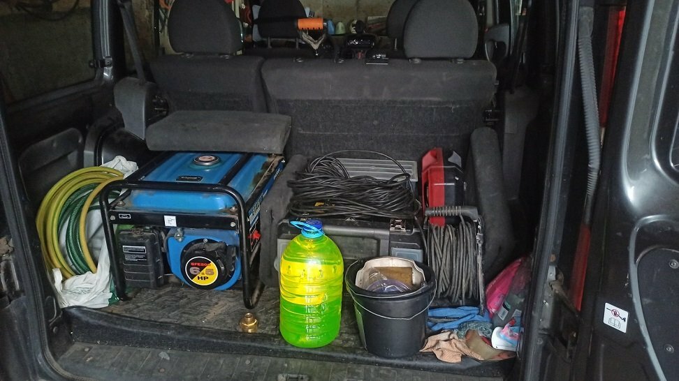

Сергей 31 Опубліковано: 15 січня Автор Поділитись Опубліковано: 15 січня Набор для слить с системы воду. 1 Посилання на коментар Поділитися на інших сайтах More sharing options...
DimaF Опубліковано: 15 січня Поділитись Опубліковано: 15 січня (змінено) 4 часа назад, Сергей 31 сказал: Набор для слить с системы воду. А залить?) К чему спрашиваю, что нужно слить говёную воду из СО, и залить нормальную, ибо трехходовой клапан заклинил давно...) Змінено 15 січня користувачем DimaF Посилання на коментар Поділитися на інших сайтах More sharing options...

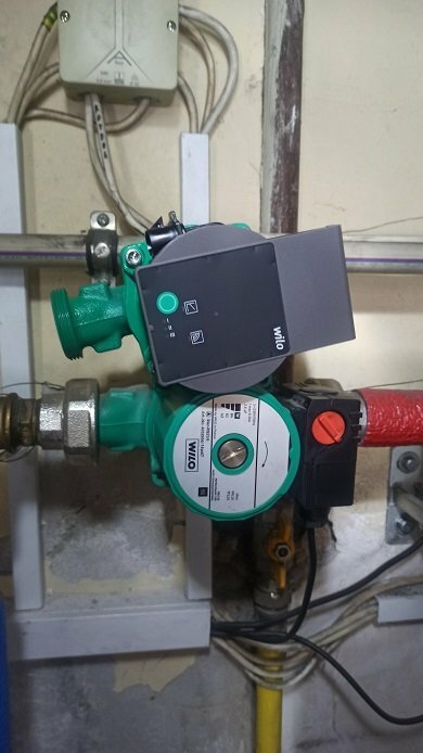

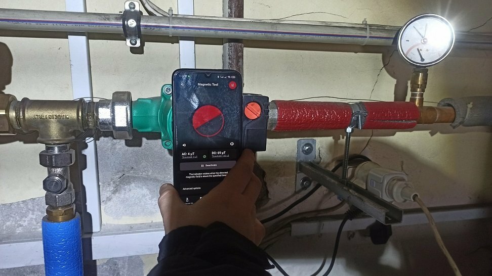

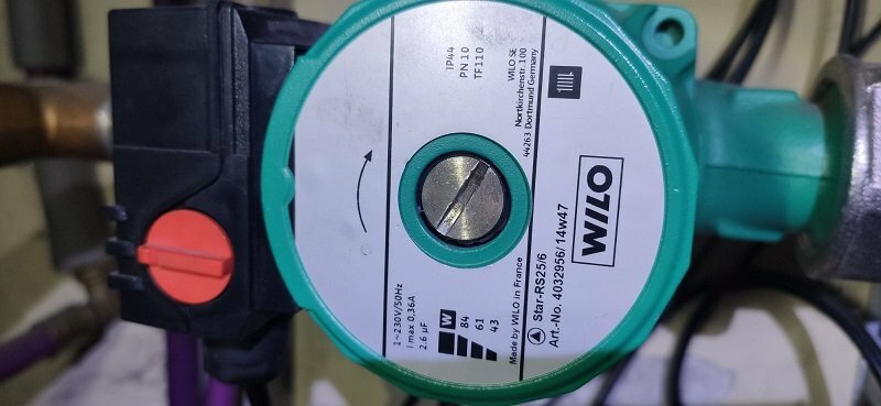

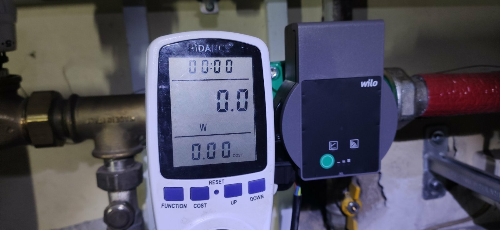

Сергей 31 Опубліковано: 11 лютого Автор Поділитись Опубліковано: 11 лютого (змінено) Кому интересно, какой из насосов в разных режимах (работают радиаторы на одном или нескольких этажах, теплые полы, термоголовки) сколько потребляет? Готов экспериментировать по заявкам. Змінено 11 лютого користувачем Сергей 31 ссссссссс 3 Посилання на коментар Поділитися на інших сайтах More sharing options...

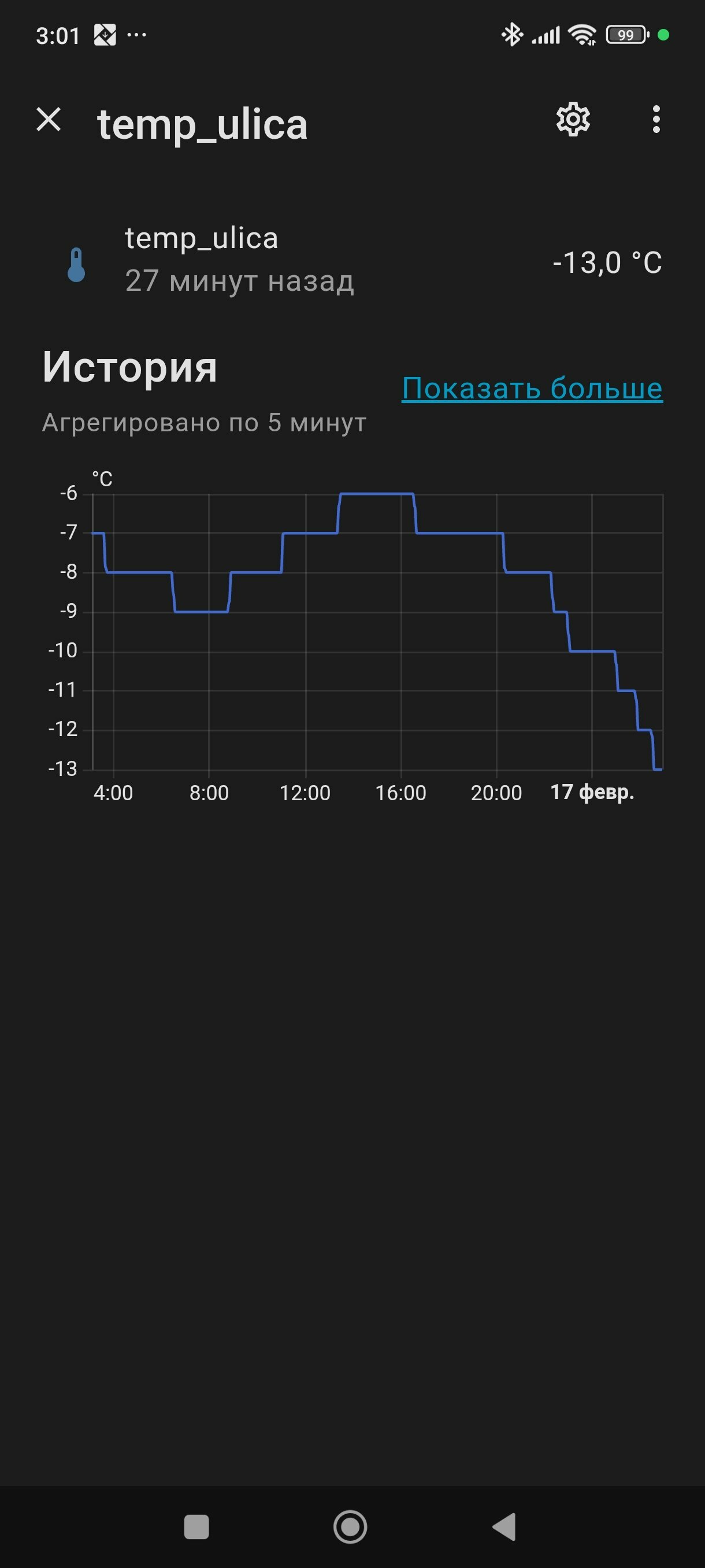

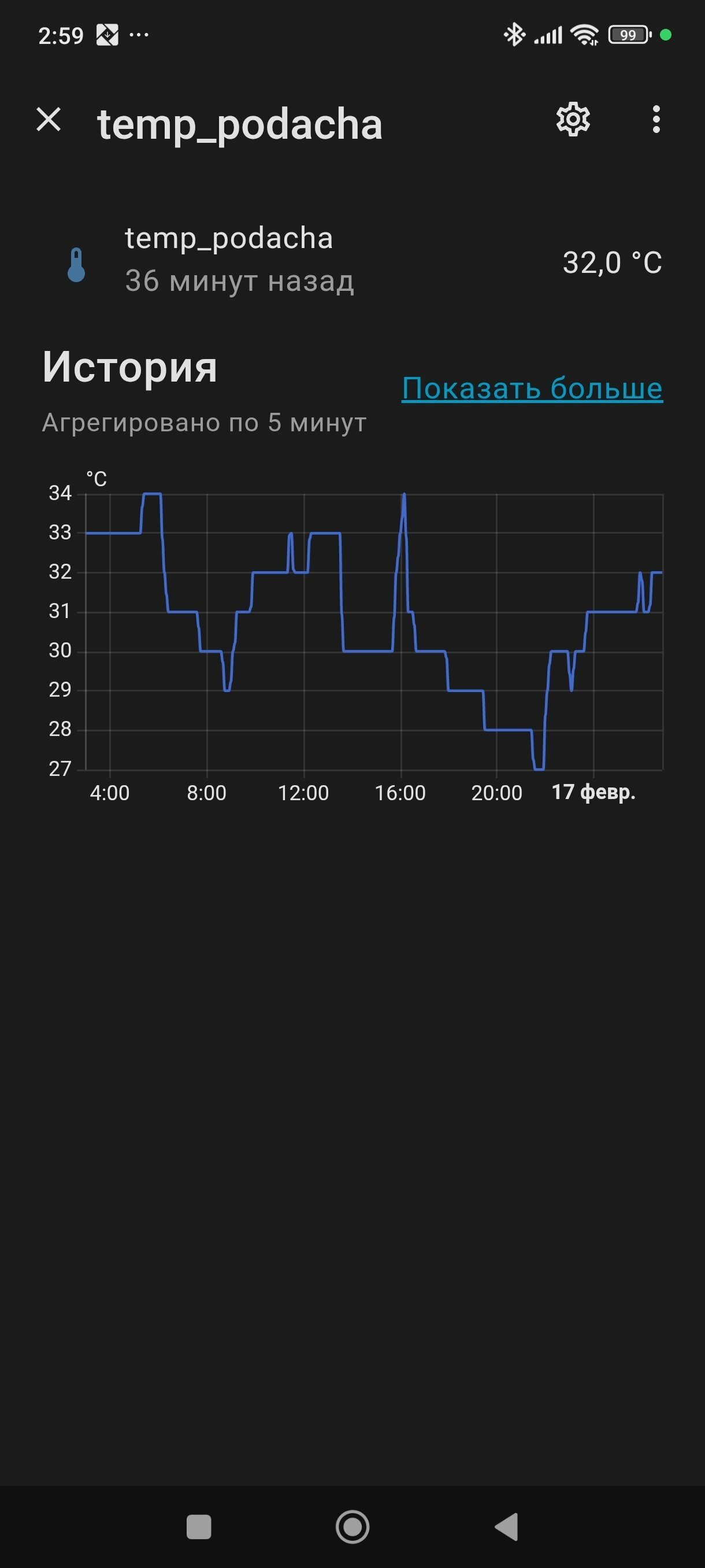

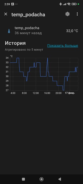

mib Опубліковано: 16 лютого Поділитись Опубліковано: 16 лютого Уважаемые ПУПЫ и их читаемые Учитывая что чуть подмерз пару недель назад, возник вопрос про ТТ котел Основное отопление Протерм скат 6к тут я уж точно поменяю тэн и сделаю 9к ибо с напряжением 160 и когда ээ 5 часов в сутки кусочками он нифига не греет Но вопрос в другом, я могу построить топочную 120х600 вход со стороны 120, больше просто не влазит, с вашей колокольни и опыта можно ли туда упихать: В дальний конец ТА на тонну потом сам ТТ на 20-25 квт и хотелось бы еще бочку для воды на 500 литров плюс насосную станцию к ней Насколько это потом будет реально обслуживать и пользоваться ? если это важно то у меня только теплые полы, мой обычный режим подачи +- 30 градусов в мороз -25 35 градусов на подаче, дельта подача обратка 5-6 градусов Дом длинный грубо 600х1800 и камин это вариант но когда я упаду в обморок от сметы на постройку, пока мысли именно про ТТ так что бы и отопление и горячая вода, но в режиме БП или когда веток с неба нападало Посилання на коментар Поділитися на інших сайтах More sharing options...
nosatiy Опубліковано: 17 лютого Поділитись Опубліковано: 17 лютого 42 минуты назад, mib сказал: если это важно то у меня только теплые полы, мой обычный режим подачи +- 30 градусов в мороз -25 35 градусов на подаче, д что можно обогреть с подачей 30-35°? Посилання на коментар Поділитися на інших сайтах More sharing options...
mib Опубліковано: 17 лютого Поділитись Опубліковано: 17 лютого 41 минуту назад, nosatiy сказал: что можно обогреть с подачей 30-35°? Дом теплым полом Это на сейчас Посилання на коментар Поділитися на інших сайтах More sharing options...

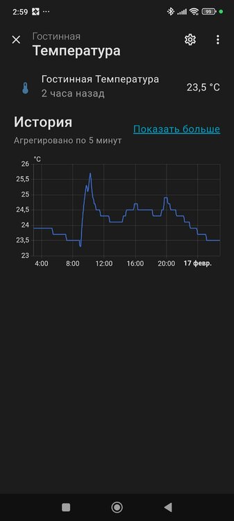

nosatiy Опубліковано: 17 лютого Поділитись Опубліковано: 17 лютого Влажность в помещениях меньше 30%? за 2 -3 часа пока появлялся свет, имел в виду, что теплоносителем такой температуры в морозы, вряд ли можно обогреть дом и тем более до 23,5°. Лично у меня подача в теплый пол 40°, в батареи 50-55° и в доме не 23 тепла, а 20 всего. Реакция на вкл/выкл насоса теплого пола довольно быстрая, теплоноситель падает в температуре на примерно 7° и крайне много нужно времени, чтобы все выровнялось и батареи снова стали горячими. Поэтому включаю теплый пол больше для комфорта, а не для обогрева. 1 1 Посилання на коментар Поділитися на інших сайтах More sharing options...

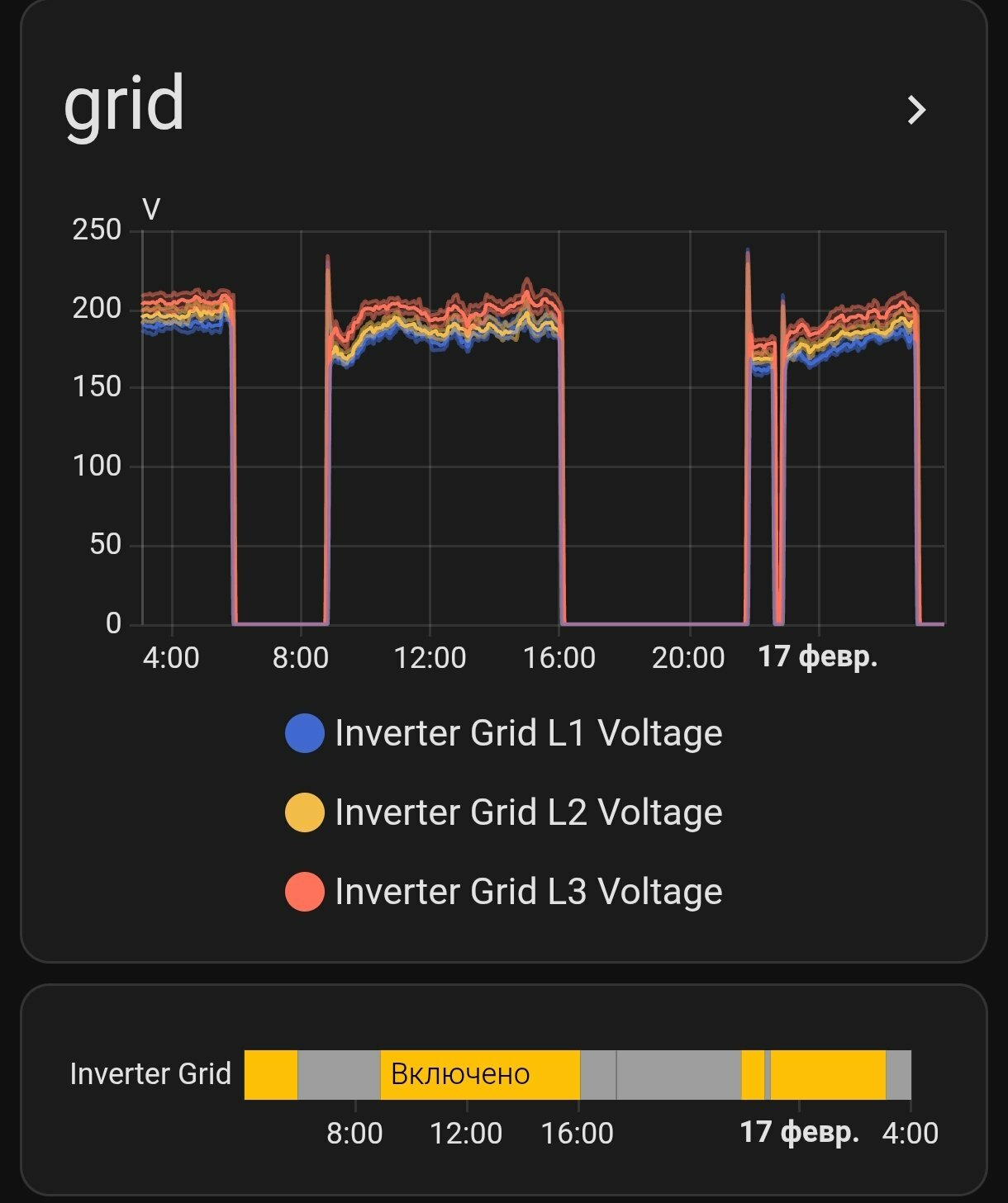

mib Опубліковано: 17 лютого Поділитись Опубліковано: 17 лютого 6 минут назад, nosatiy сказал: Влажность в помещениях меньше 30%? Сейчас 38% 7 минут назад, nosatiy сказал: за 2 -3 часа пока появлялся свет, имел в виду, что теплоносителем такой температуры в морозы, вряд ли можно обогреть дом и тем более до 23,5°. В эти сутки светом нас балловали, когда света меньше то подача ниже соответственно и в доме холоднее 10 минут назад, nosatiy сказал: Лично у меня подача в теплый пол 40°, в батареи 50-55° и в доме не 23 тепла, а 20 всего. Реакция на вкл/выкл насоса теплого пола довольно быстрая, теплоноситель падает в температуре на примерно 7° и крайне много нужно времени, чтобы все выровнялось и батареи снова стали горячими. Поэтому включаю теплый пол больше для комфорта, а не для обогрева. У меня нет батарей Может у вас меньше утеплителя под стяжкой у меня 10 см, или легкая стяжка у меня бетон со щебнем, может что то еще А так чем меньше ээ тем я больше остываю и тем дольше нагреваюсь с каким то временным лагом, почему я про ТТ и задумался Посилання на коментар Поділитися на інших сайтах More sharing options...
nosatiy Опубліковано: 17 лютого Поділитись Опубліковано: 17 лютого У меня 17см бетона с щебнем от местных лучших мастеров. Когда было мало света, только благодаря этой плите в доме было 15-16°. Ниже не остывал дом. Читаю про минус 1° у людей и представить себе такого не могу. Влажность всего 30%. Чего не сплю, одновременно работает ТН на 45° и ел. котел на 50°. Выбивает периодически автомат. Котел принудительно держу 2-4квт (по наблюдениям для только теплого пола, такой мощности достаточно), тн инверторный, сам регулирует. на улице минус 15 вроде Посилання на коментар Поділитися на інших сайтах More sharing options...
mib Опубліковано: 17 лютого Поділитись Опубліковано: 17 лютого 27 минут назад, nosatiy сказал: У меня 17см бетона с щебнем от местных лучших мастеров. Когда было мало света, только благодаря этой плите в доме было 15-16°. Ниже не остывал дом. Читаю про минус 1° у людей и представить себе такого не могу. Влажность всего 30%. У меня стяжка 14, 10 то эпс 28 минут назад, nosatiy сказал: Чего не сплю, одновременно работает ТН на 45° и ел. котел на 50°. Выбивает периодически автомат. Котел принудительно держу 2-4квт (по наблюдениям для только теплого пола, такой мощности достаточно), тн инверторный, сам регулирует. на улице минус 15 вроде Нас света уже покинула, 45 для ТН это не самый эффективный режим, еще и в такой минус, возможно вы все же про уставку, а не про реалтную подачу, если я когда то достигну такой подачи то пол в моем случае будет 40 градусов и в доме будет 36-37 градусов Посилання на коментар Поділитися на інших сайтах More sharing options...
nosatiy Опубліковано: 17 лютого Поділитись Опубліковано: 17 лютого сколько епс у меня уже не помню, нужно искать инфу в записях, а насос вроде до минус 27, на гидростелке отрегулировал подмес и градусник показывает ровно 40° на подаче. Света от нас тоже ушла и нет её. Посилання на коментар Поділитися на інших сайтах More sharing options...
Сергей 31 Опубліковано: 17 лютого Автор Поділитись Опубліковано: 17 лютого 6 часов назад, mib сказал: Но вопрос в другом, я могу построить топочную 120х600 вход со стороны 120, больше просто не влазит, с вашей колокольни и опыта можно ли туда упихать: 120х600 это в сантиметрах? По перечню оборудования минимум это 6 м2. Посилання на коментар Поділитися на інших сайтах More sharing options...
nosatiy Опубліковано: 17 лютого Поділитись Опубліковано: 17 лютого 3 часа назад, mib сказал: про реалтную подачу, если я когда то достигну такой подачи то пол в моем случае будет 40 градусов и в доме будет 36-37 градусов Мне кажется это нереально Посилання на коментар Поділитися на інших сайтах More sharing options...
ЯД Опубліковано: 17 лютого Поділитись Опубліковано: 17 лютого 2 години тому, nosatiy сказав: Мне кажется это нереально При -20 на улице у меня на подачу было до 28, и в доме +20. Это только полы, без чего либо другого. Я думаю при +40 реально 35+ устроить) 1 Посилання на коментар Поділитися на інших сайтах More sharing options...
nosatiy Опубліковано: 17 лютого Поділитись Опубліковано: 17 лютого у меня старт работы отопительного оборудования +25, нагрел ещё на 3 градуса и в доме +20 при том, что на улице -20 ))))) Посилання на коментар Поділитися на інших сайтах More sharing options...
