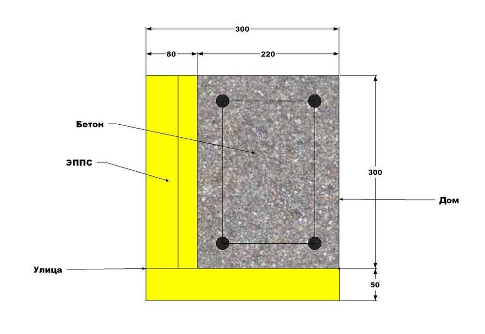

Согласен, можно нижнюю часть вообще не делать, а боковушки сделать из ГБ. тогда точно ничего не отвалиться, и крепкое бетонное основание будет для крепления окон дверей или еще чего-нибудь. а в армопоясе и так никто не делает дна!:good:

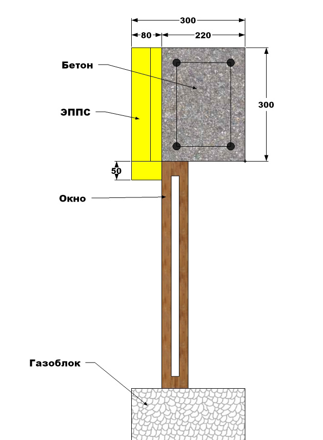

Армопояс лежит на газоблоке! Тоесть контакта с улицей нету. А перемычка будет контактировать с улицей. А это мостик холода - да при том еще и ого-го какой.
Окно устанавливает обычно до 10см от края стены. Даже в варианте 5см блок + 5см пенопласт(как у меня кстати) уже контакта перемычки с улицей не будет.
Ок, 5 (или 10) см блок, далее 5 см пенопласт, потом бетон с арматурой - скажите будьте добры - за счет чего блок 5 (или 10) см будет держаться конструкции ??? Я что-то не могу понять - его нужно к пенопласту клеить - бред. За счет склеивания по стыкам только - не верю. Так за счет чего ?
Почему за пенопласт, он к перемычке будет крепится. Во избежание мостиков холода, как подсказывает ув. zhdanok, нужно еще слой ЭППС на верхний скос добавить.
Сорри, я про оконный блок подумал. Действительно, для перемычек будет держаться только за счет вертикальных швов.
Там просто идет следующий ряд блоков. Отдал предпочтение этому варианту потому что никакой мороки с U-блоками, ЭППС вставлял в опалубку при заливке перемычек или армопояса. Потом "садил" на дюбеля и клей (в баллонах) для пенопласта.
Из минусов - если монтаж идет летом желательно в ближайшее время оштукатурить пенопласт, тем самым защитив его от ультрофиолета.
Совет - подбирать толщину ЭППС так, чтобы он состоял из одного цельного листа. Потом не нужно будет склеивать листы и тратиться на клей (хотя он не очень дорогой и много его не нужно). Просто задюбелить и все.
Если льют в пенопластовую опалубку, почему не лить в газобетонную? Снизу я скреплял саморезами фанерную подпорку и узкий блок, сверху блоки закреплял деревянными планками.

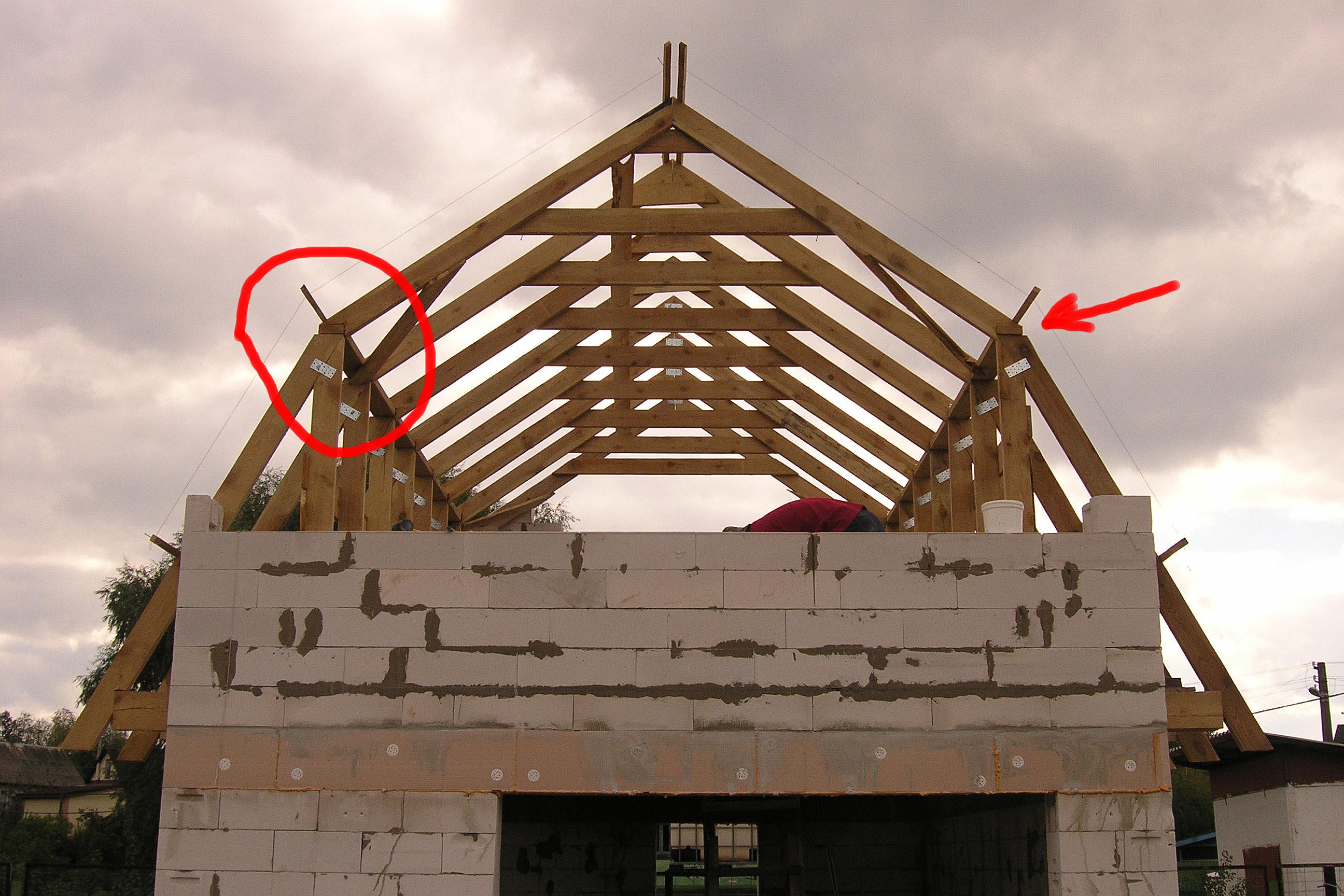

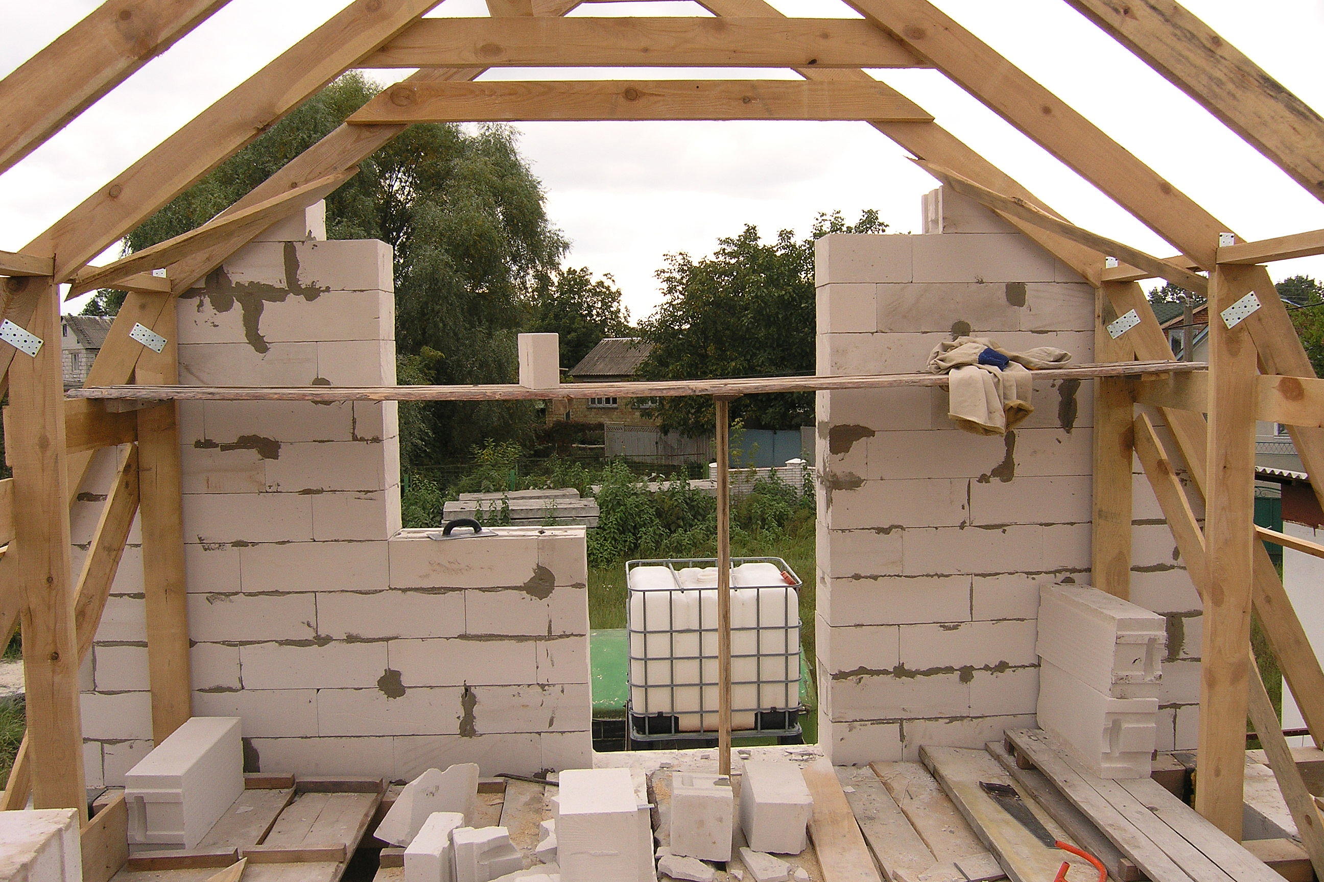

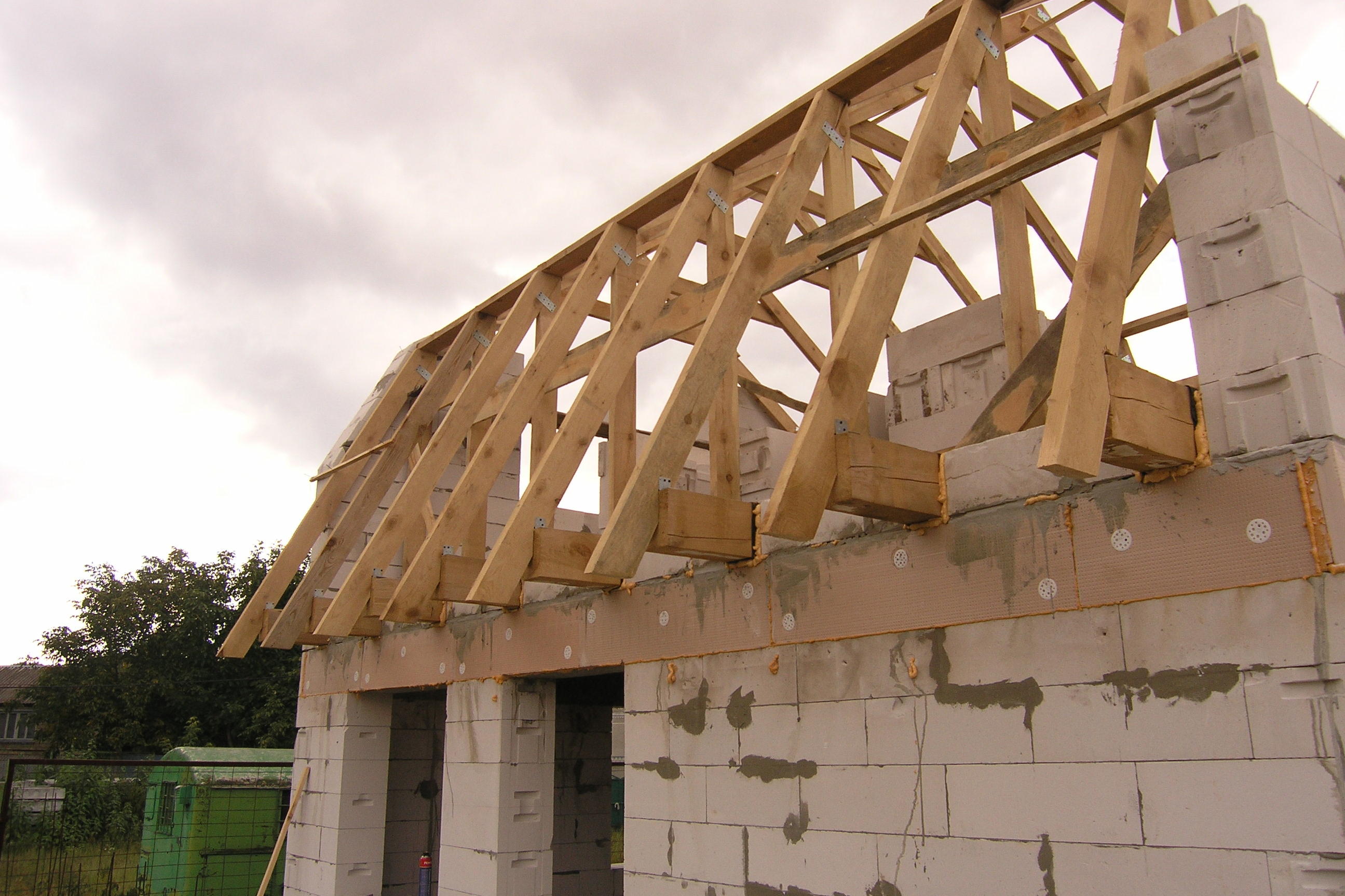

Я у себя в хозблоке делал так:
Извините,немного не в тему,но судя по фото вся стропильная система у вас сделана из доски толщиной всего лишь 25-30мм,не боитесь,да еще с такими врезками и пластинами?Хотя для хозблока иожет и пойдет...
Это оптический обман. На самом деле это брус 150*50. Крышу просчитывал в программе "Стропила". Выходит приличный запас по прочности.
Но, в любом случае, спасибо за внимание к моим фото.:)

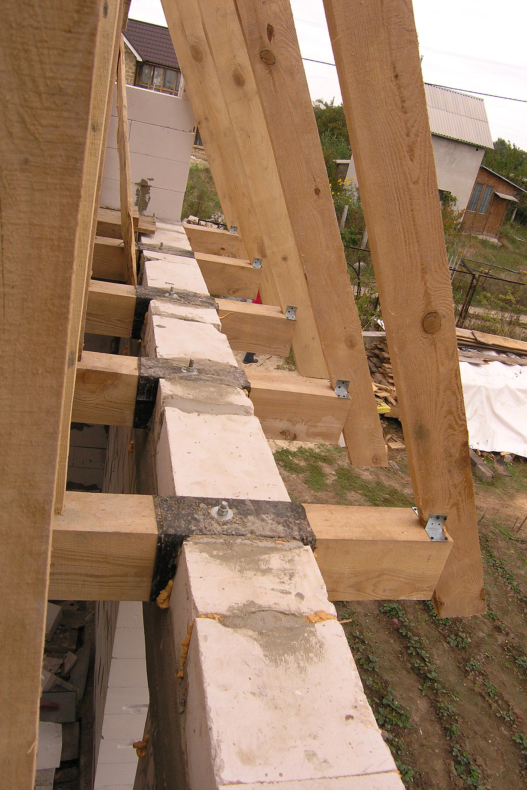

Ну ,значит все в порядке,хотя я бы так врезки не делал,так как теряется почти половина несущей способности стропильной балки...

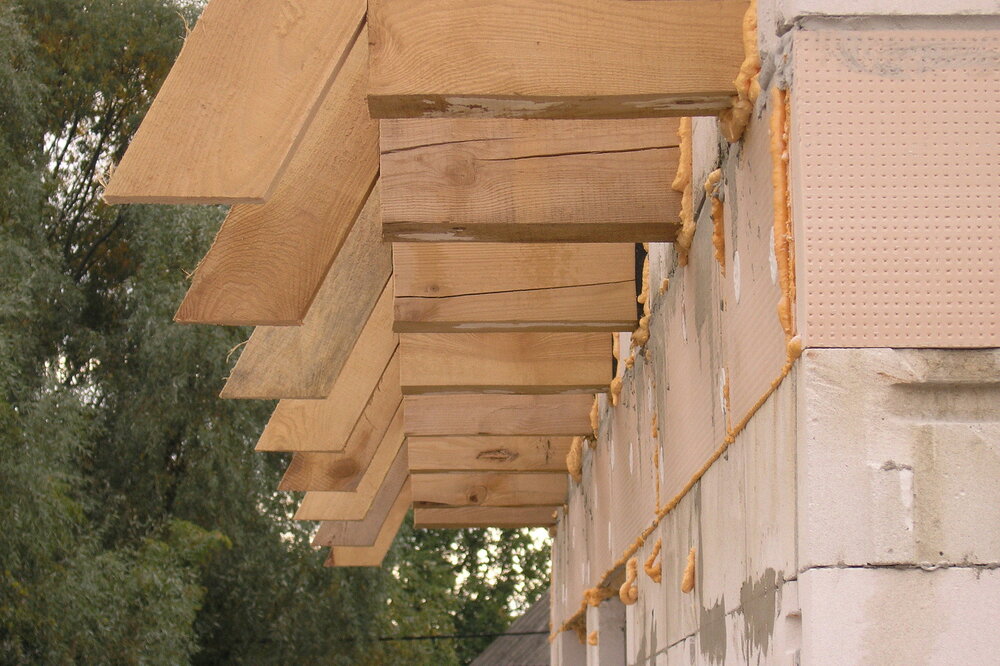

Жалко было резать балки. Решил выпустить на 47см, тем самым увеличить еще и площадь мансарды почти на метр. Я консультировался с практиками. Сказали - может быть. Плюс балки дают затяжку, помогая армопоясу. Я посчитал что с учетом веса крыши нагрузка там небольшая. Брус 150*200, думаю, пару поколений переживет.
На дом такого не планирую.
Вы имели в виду вот этот узел?
А как правильно?:(
Есть несколько способов,погуглите,но важное правило - это не уменьшать опорное сечение стропильной ноги и не допускать возникновения векторов сил,стремящихся расколоть ее вдоль(у вас именно так)
Вот блин! Думал, в крышах я мало чего понимаю, найму людей - пусть делают (практически все остальное делал сам). И Вот именно этот узел я и не говорил им, как делать - тут же пошел самопал! Причем, они переделали кучу крыш и слышал о них только положительное. Доверяй - но проверяй.
Придется штудировать литературу по крышам. Подумаю, как укрепить этот узел, пока утеплитель не положил.
Большое спасибо за замечание!
Ничего страшного,просто вырежьте как бы косынки из такого же бруса и закрепите их внахлест с помощью саморезов выше места опирания,удачи вам...

И еще вопрос - может кто знает или пользовался У-блоками 400 мм шириной. Вопрос в том - можно ли их купить (например Стоунлайт) ? На сайте stonelight.kiev.ua написано что есть такие - а мой поставщик говорит что 400 мм завод не выпускает - только 360...
Дом планируется из газоблока 400 мм. Если ложить У-блоки 360 мм под перемычки - то тогда оставшиеся 4 см нужно чем-то допихивать...
Ваш поставщик просто не правильно понял, он думал про стеновой блок, а перегородочные, насколько я знаю, идут шириной 100мм а высотой 400. или я сам что-то не так понял...
...насколько я знаю, идут шириной 100мм а высотой 400. или я сам что-то не так понял...
Вы тоже что то не так поняли.:) Перегородка с размерами 100*400*600 выпускается АЭРОК и называется AEROC Element. К У-блокам она не имеет никакого отношения.
Ну и естественно поставщик ввел в заблуждение Вадима. Лотковые блоки с размерами 400*200*500 серийно выпускаются в Броварах.
