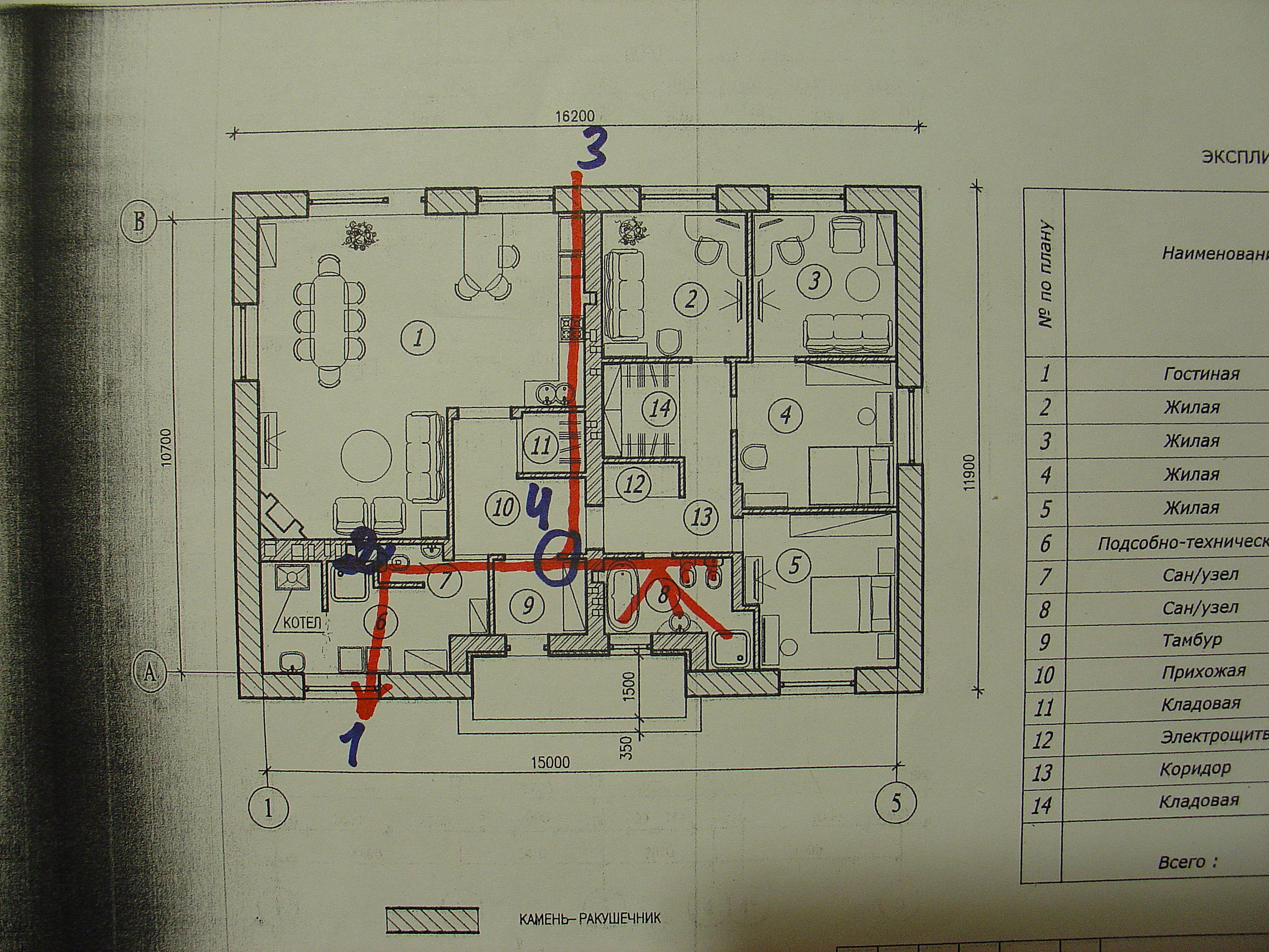

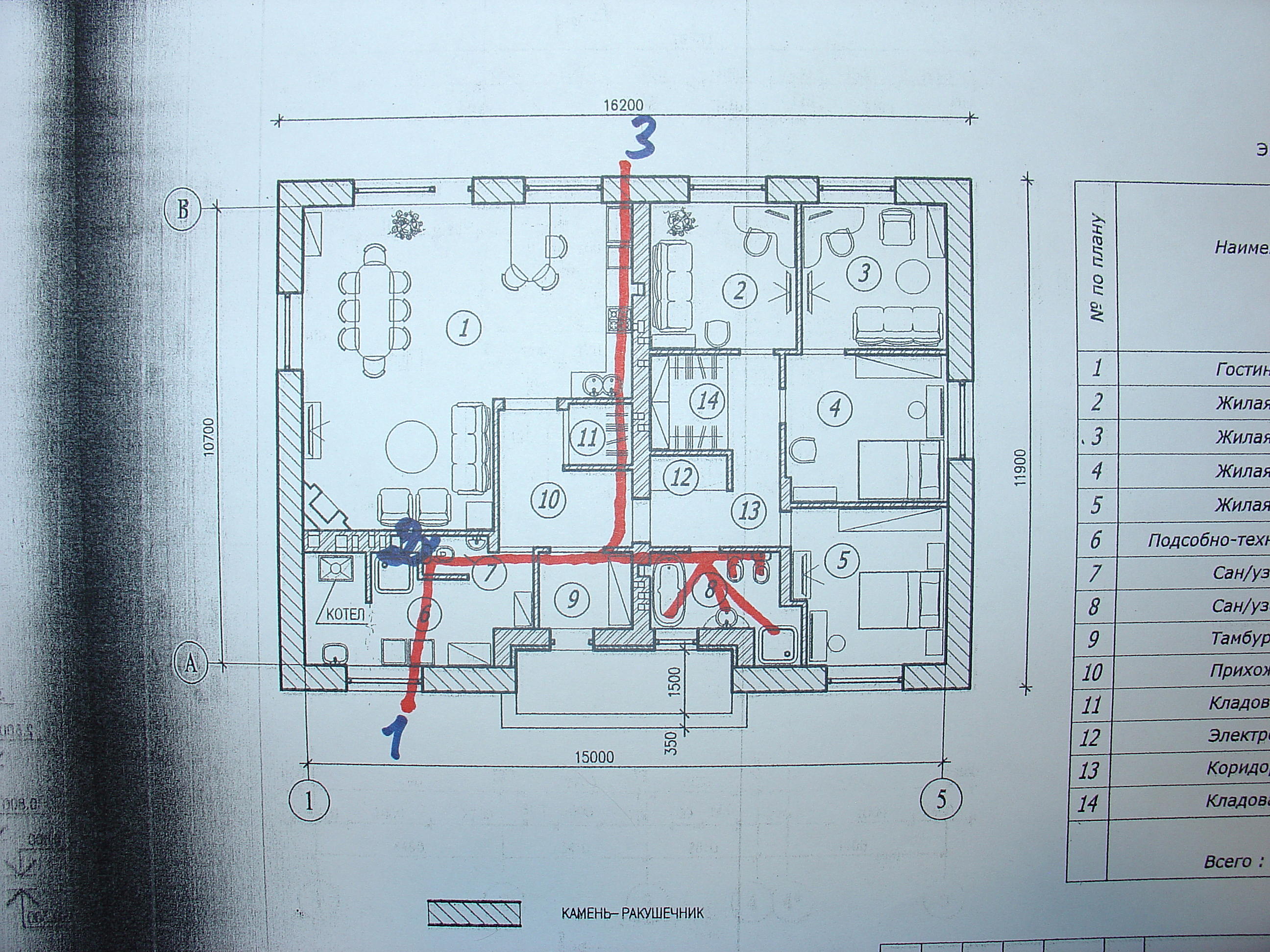

Бригада сантехников сейчас делает мне отопление,теплые полы и т.д...попросил проверить канализацию,которую делала в прошлом году другая бригада...решили наполнить систему,т.е. с одной стороны закрыли выход 1,а в точке 2 залили воду...в остальных точках нарастили трубы...замерили уровень,утром пришли-воды в системе нет...т.е. вода ушла где-то под дом :(
вызвал старую бригаду,начали разбираться...говорят,что все прокладки поставили, трубы(Остендорф) все соединили,в общем все должно быть нормально...предположили,что под давлением,которое создалось в системе,трубы могут пропускать через резинки...
Поскажите,как правильно проверить канализацию?Если залить,например,ведро воды и "поймать" его на выходе,это значит все нормально?Спасибо.

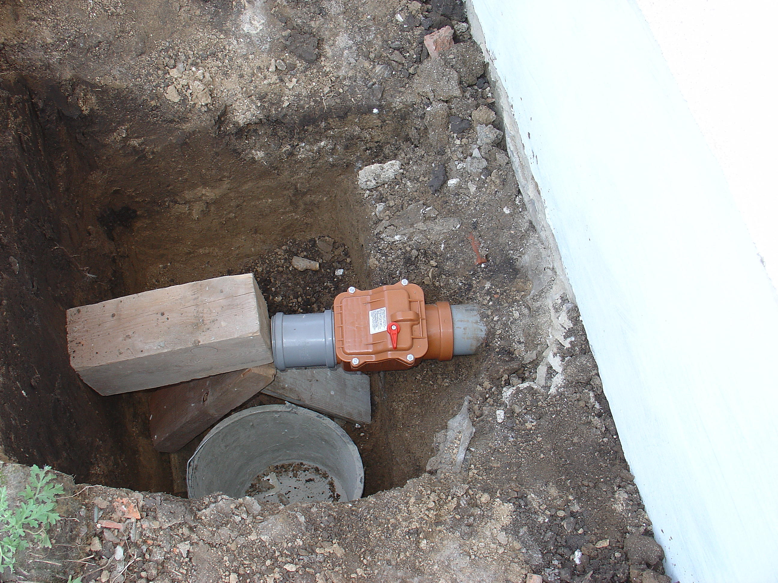

Клапан на выходе может быть и не герметичным.
Клапан заподозрили...сегодня залили ещё раз где-то в 12.00,а в 17.00 я приехал проверил,возле клапана сухо...вода была только в точке 2 ниже стяжки,в других трубах воды уже не было...т.е. она ушла за 5ч...

Схомутать с канализацией сложно.... думается мне, таки в клапане причина.
Если в клапане дело,то вокруг него должна быть вода?А её нет..

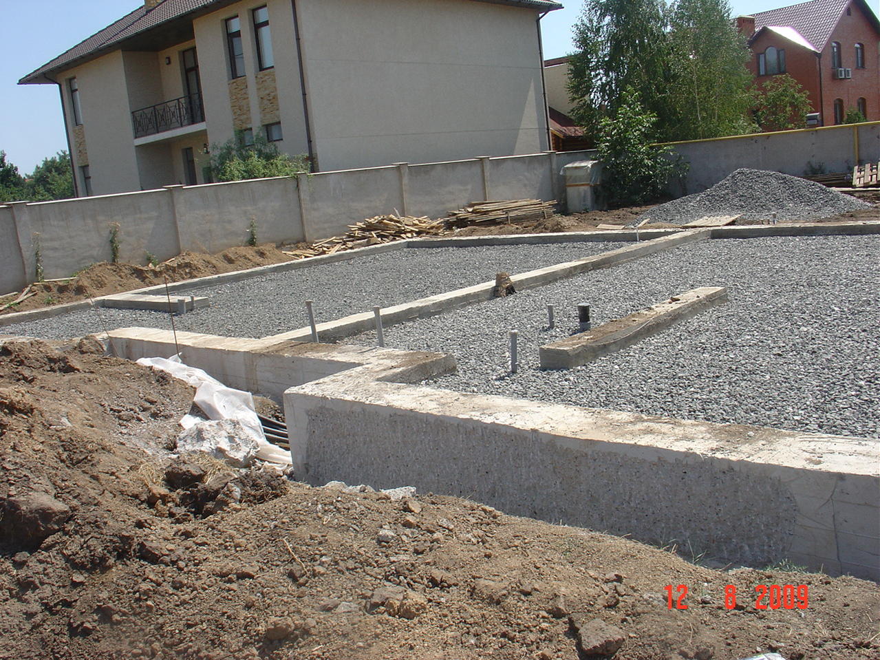

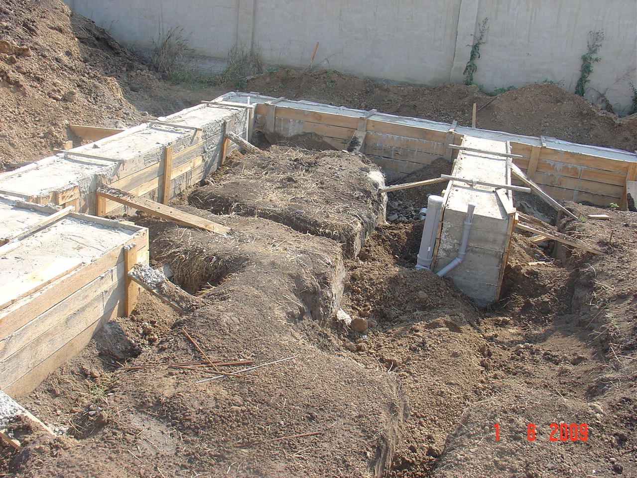

некоторые фотки того времени:

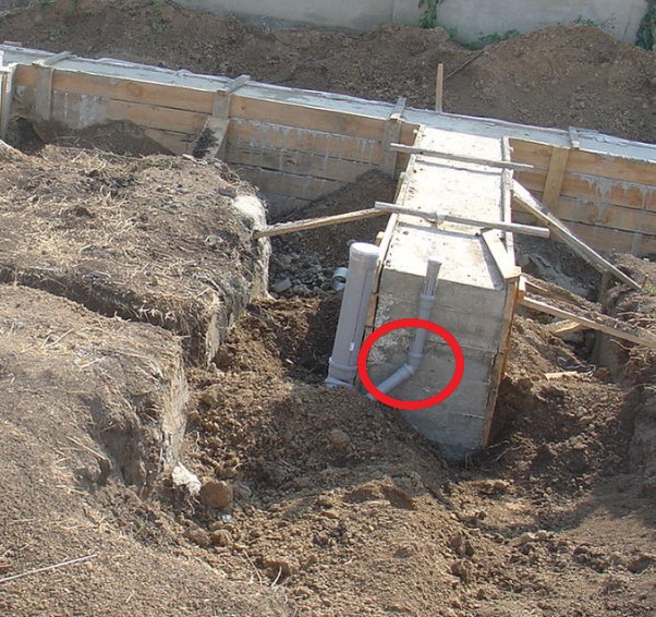

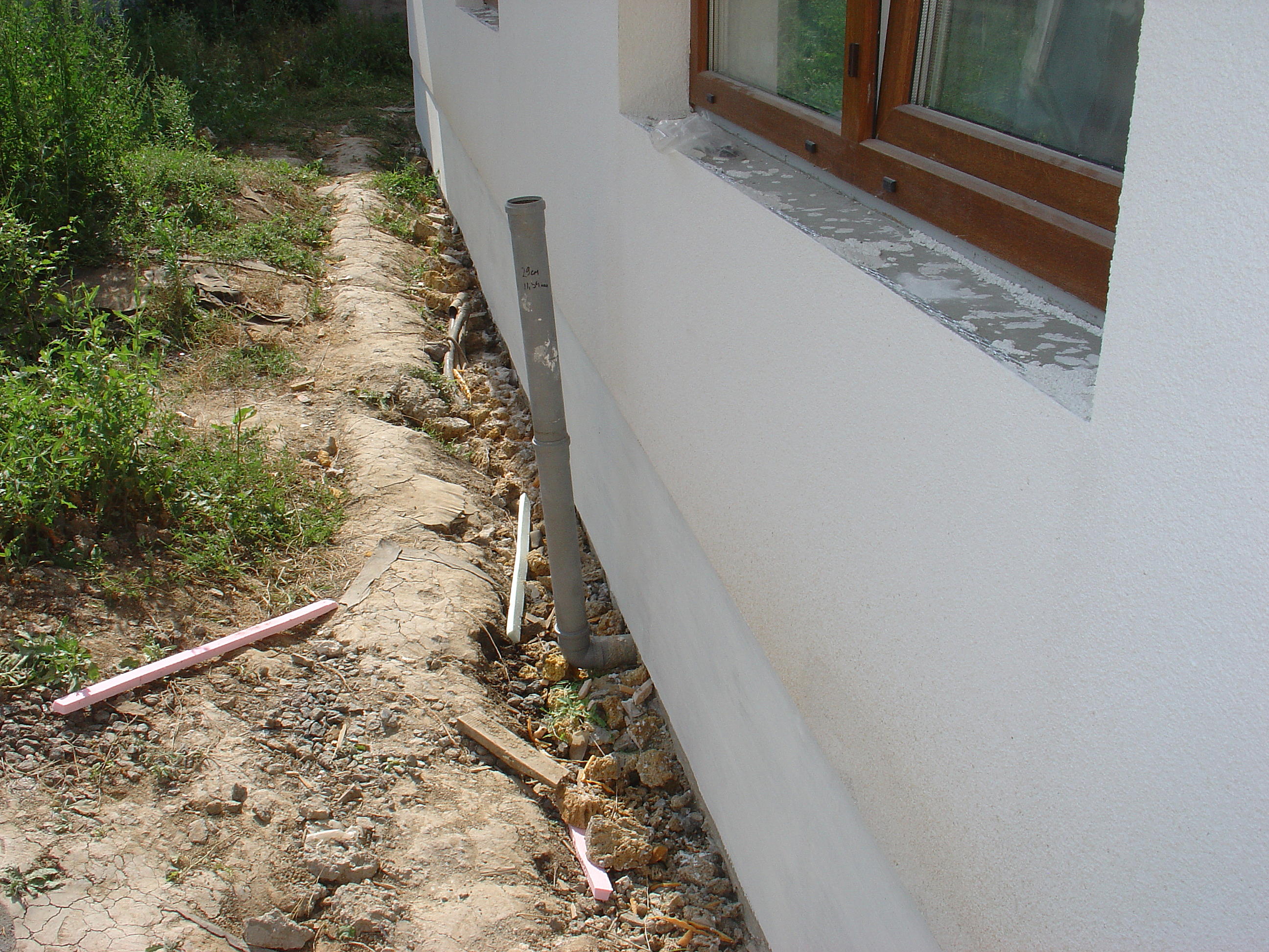

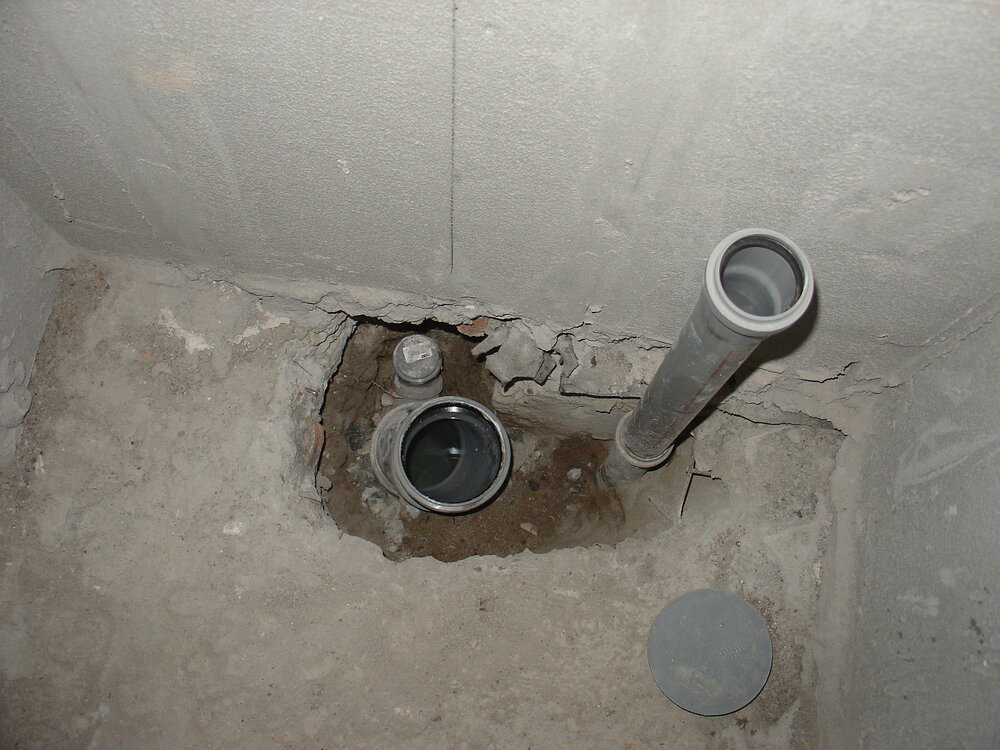

Скорее всего, вот тут они:
Или, даже больше шансов, тут:

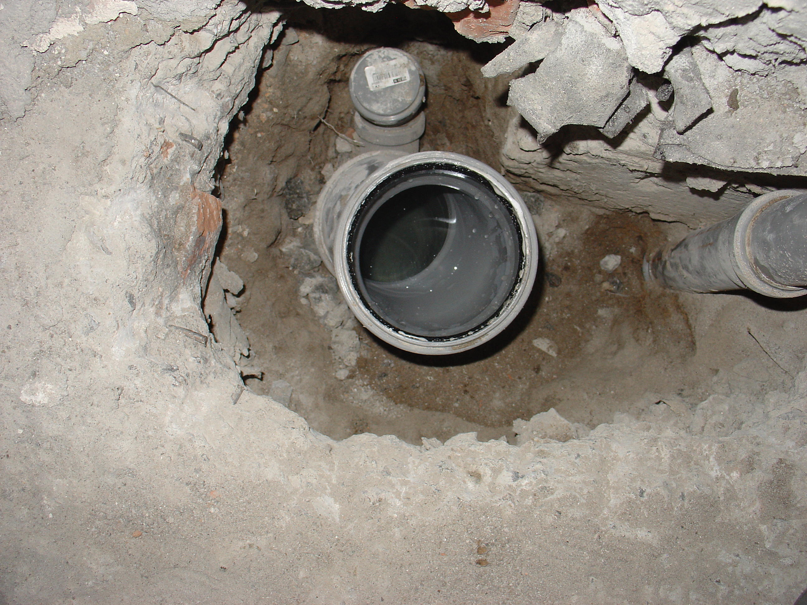

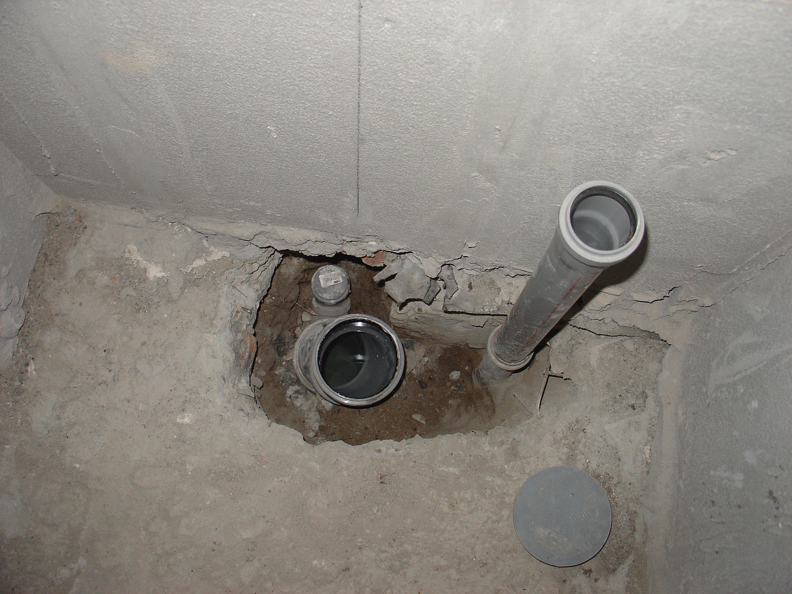

Кстати,именно там я рукой достаю до воды...вода где-то в районе тройника...
Не понял....
а что не понятного, человек засучив рукава белой рубашки, сунул руку прямо внутрь самой темной и ароматной системы своего дома, дабы саморучно удостовериться сто все ее содержимое на месте.
кстати, я когда делаю лежаки под монолит - выходы изолирую от бетона (изоляция для канализации или гильзы) ибо бетон при высыхании может немного сплюснуть канализацию, и на резинку будут протечки .
Не понял....
:) Я в 110 трубу засунул руку...на фото видно воду,но это спустя,по-моему,5 ч...а уже утром воды не было и я пытался нащупать воду рукой...

Наверное,если найти тройник 4,то многое станет ясно...имхо,если течет не тройник,то проблема,скорее всего, между 2 и 4 точкой...если не течет ещё где-то :(

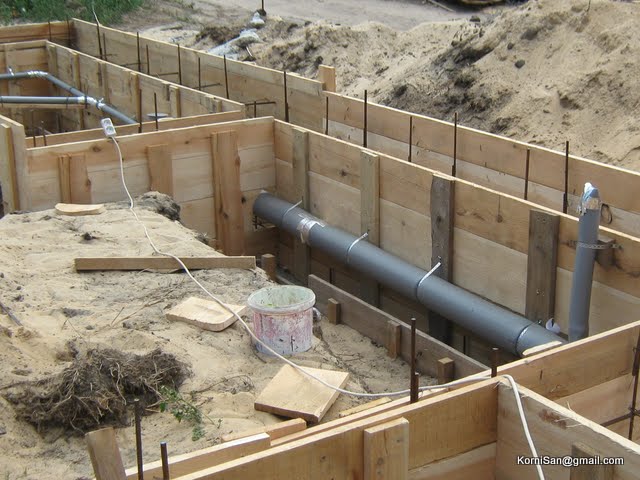

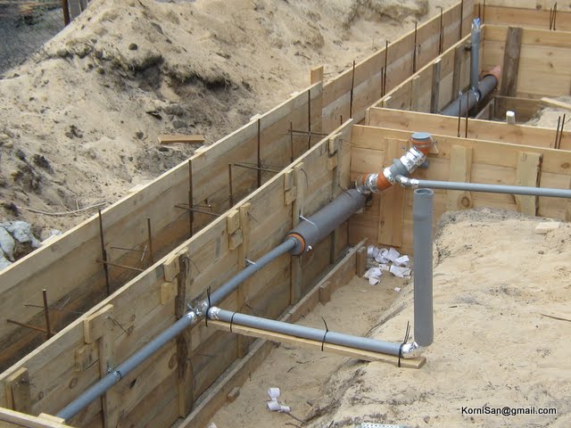

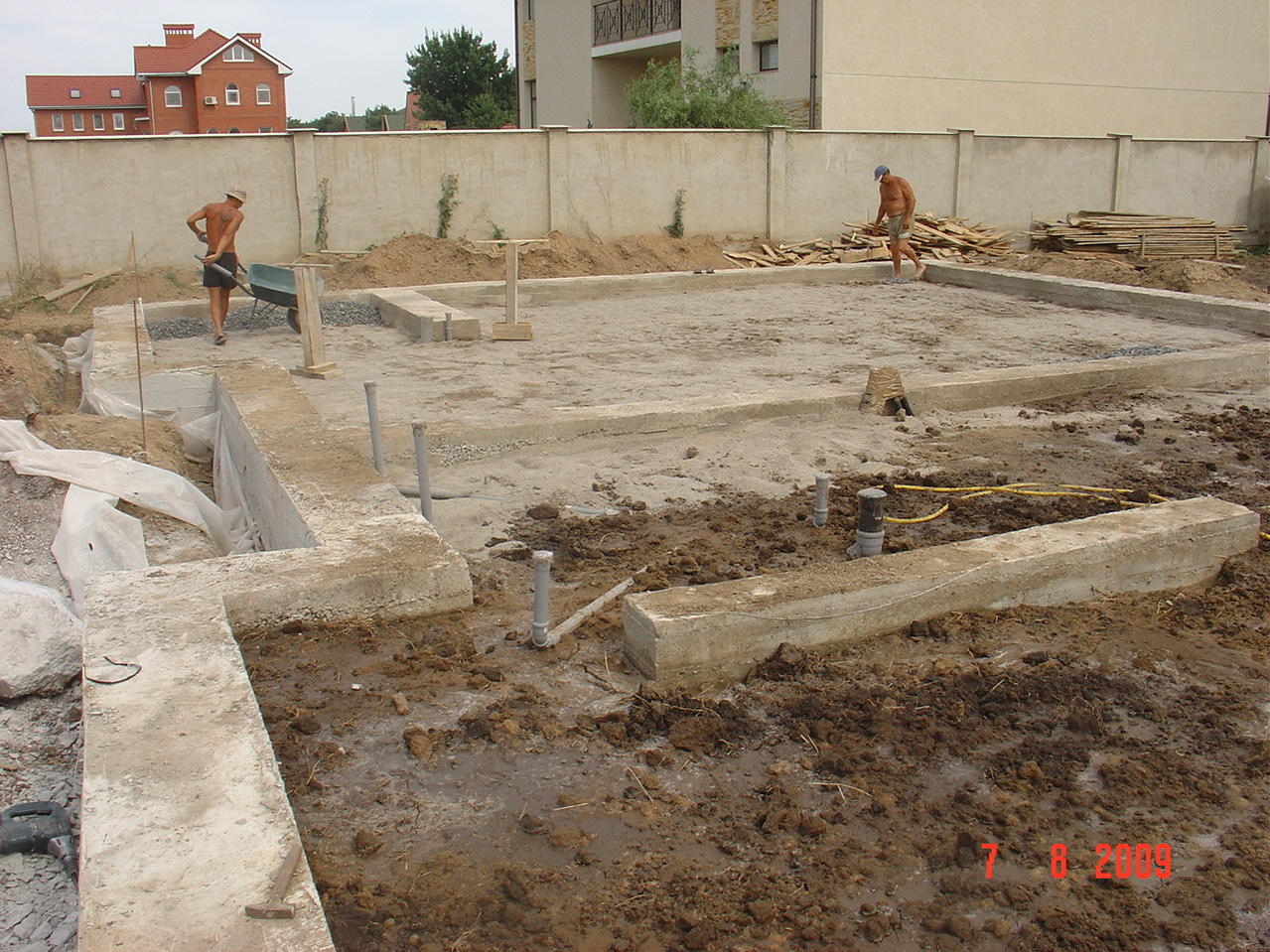

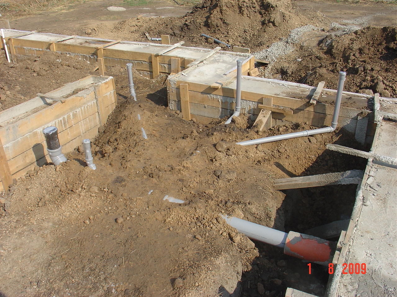

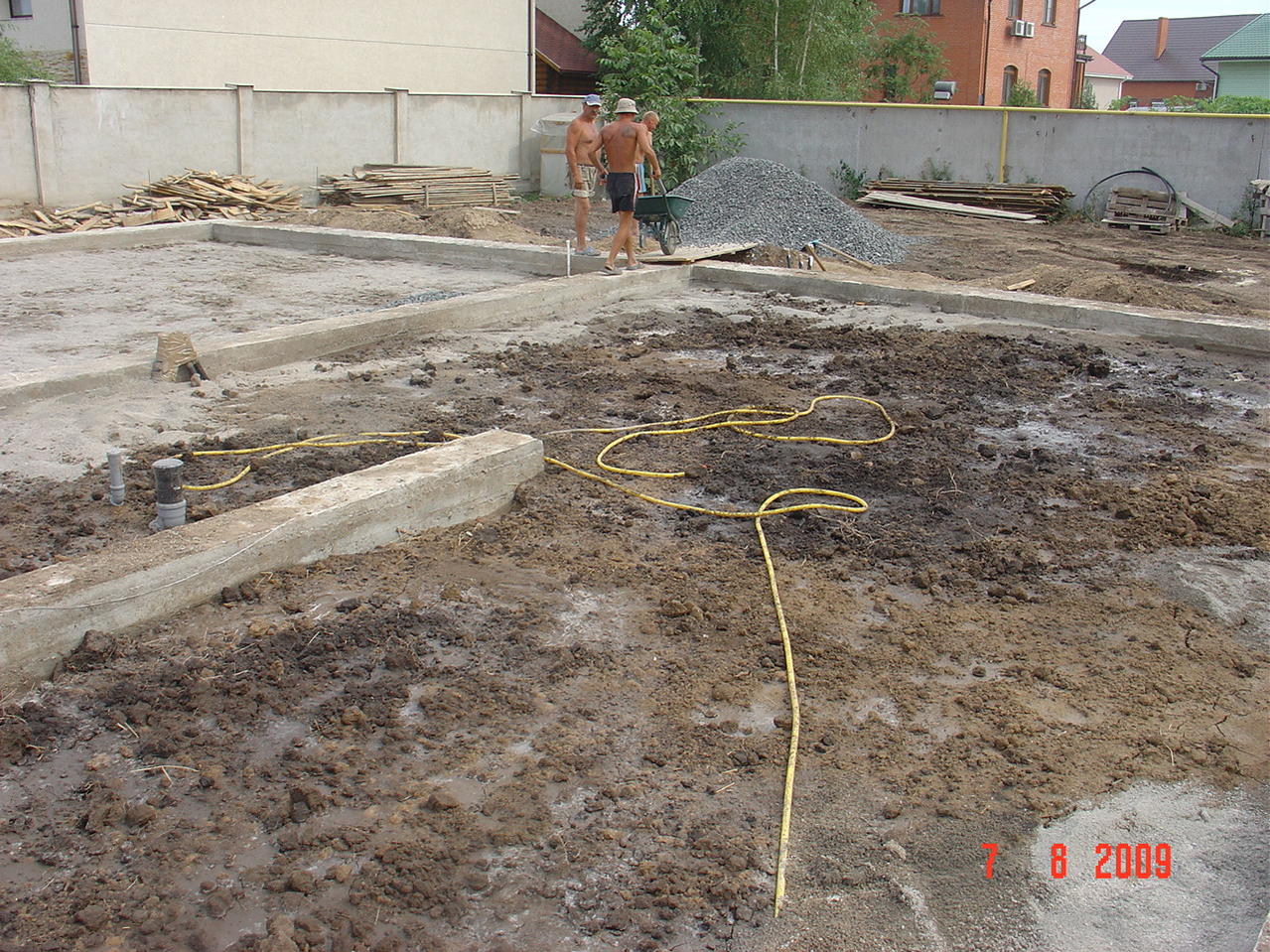

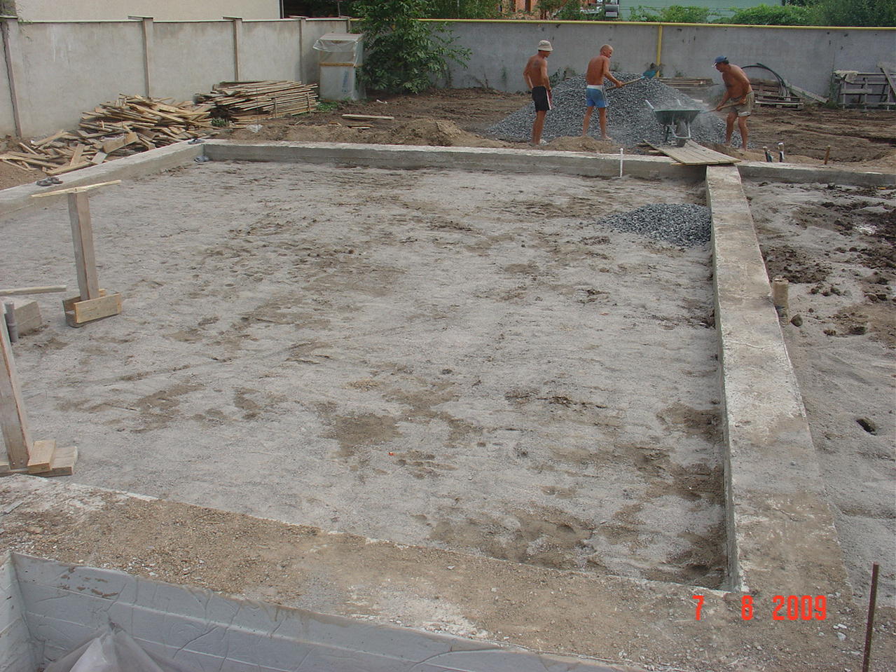

Посмотрел внимательней на фото автора - замечания:
  • трубы "голые" прямо в бетоне, без демпфера.. т.е., вверх труб жёстко закреплён в бетоне
  • грунт, а не песок засыпали... Вполне мог просесть (после бетонирования) и потянуть за собой, соответственно, нижние соединения жёстко закрепленных труб
Труба, в конце-концов, могла просто треснуть от трамбовки.
Да и смазанные вазелином, но не закреплённые соединения расходятся "на раз" при подвижках грунта....даже просто в ходе засыпки
Не фиг делать там схомутать.
Тоже подозреваю строителей...могли где-то при засыпке сдвинуть трубу...но сантехники,должны же были проверить канализацию перед заливкой стяжки...при чем не только на пролив(вроде проверяли с их слов),но и на герметичность системы...
примерно вот так было:

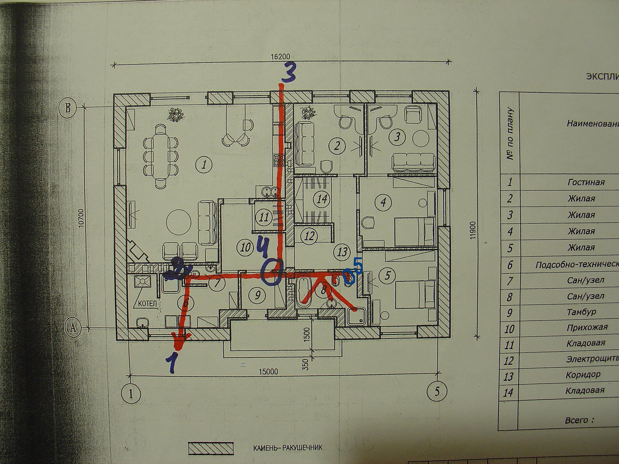

Сейчас,с точки 3 и с точки 5,по очереди залили по 5л воды и приняли эти же 5л в точке 1... т.е. на проток канализация работает...
вопрос ко всем:если исходить из того,что уже есть стяжка,а давление,которое было при проверке,в системе не будет,есть ли смысл ничего не делать и оставить всё,как есть?

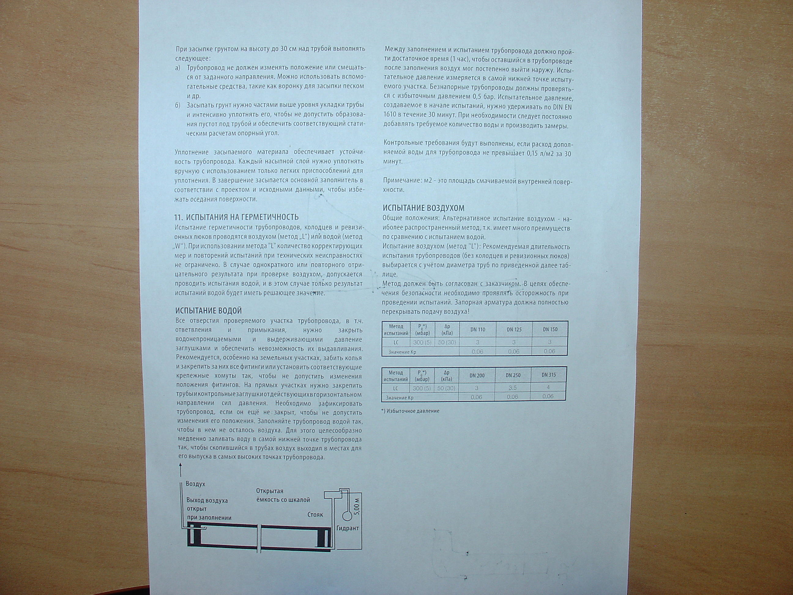

Скажите,а 0.5 бар-это считается маленькое давление?Мои говорят,что при этой проверке создалось гораздо большее давление и что резинки не расчитаны на него...и если проверять на герметичность,то вот так:
