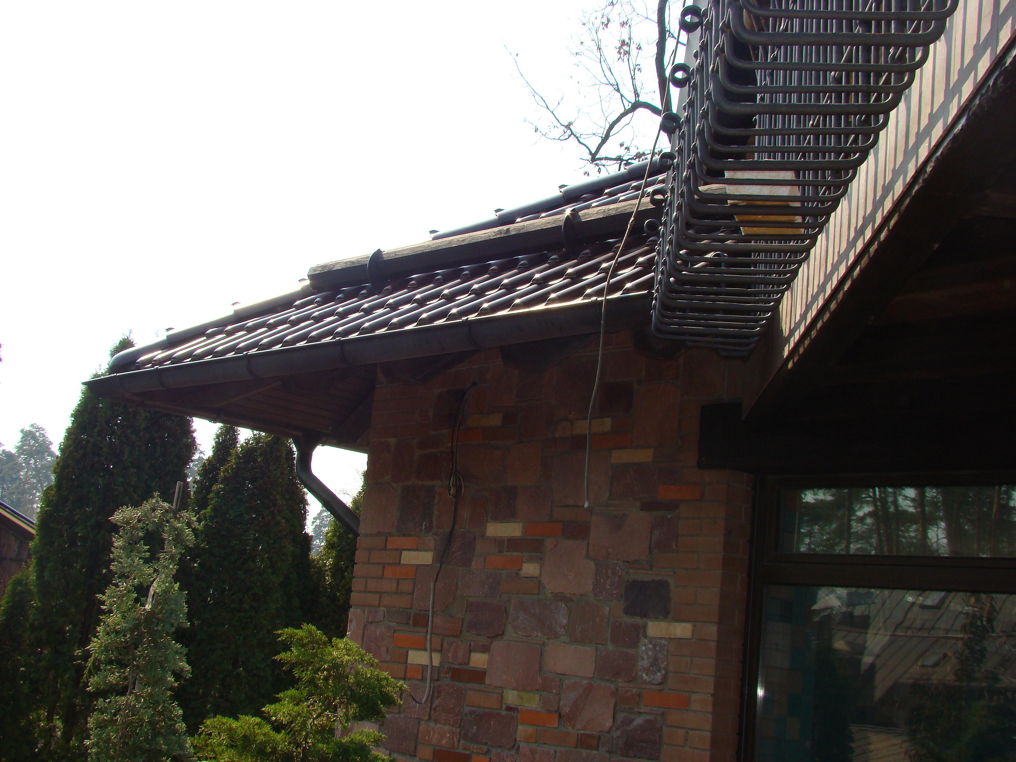

Немного сталкивался с вопросом ;-) Часть стены вдоль парадной лестницы выложена бутом, остальная лицевым кирпичем. Целый день жарит солнце. После его захода, бутовая кладка еще несколько часов пышет жаром со страшной силой, неприятно мимо проходить. Кирпич все время умеренно теплый. А сколько гемороя будет с геометрией проемов? Ровной делать на обе стороны - ни камня не напасешься, и по работе двойная цена. А с одной стороной - на штукатурке раззоришься. А закупка бута вообще песня. Со всеми этими самосвальными тоннами, фиг нормально посчитаешь. Будут возить и возить. А еще, одна машина - камень нормальный, вторая - кругляши одни, нечего в стенку поставить, разве что колоть и колоть. Да и колется по разному. Опять же, фонит, пусть и немного, а зачем это под боком. Это не значит, что мне бут не нравиться, но затащив на участок машин штук тридцать....... думаю, что место его в опорных стенках, цоколях и типа того...

Можно покомбинировать камень с кирпичем. Очень жирно смотрится. Ну и мастера нужны половчее...
Здорово! Но такие ровненькие камушки надо еще очень постараться найти. И совершенно правильно, что края кирпичем выведены.
Это кварцит. Его полегче сделать ровненьким. Но, он дороже, зараза...:D
Да, специфический камень, хрупкий, как стекло. А осколки, как бритвы. Все работяги окровавленные ходили, пока беседку построили.

Подскажите какие сейчас расценки на куб кладки бута и пеноблока?
Мне предлагали от 350грн/м3 до 500 грн/м3 под двухстороннюю расшивку
Я активно фільтрую дане питання, поки маю такі ціни на бут з одностороньою розшивкою 400-600 грн.м3, дешевше не зустрічав, потрібно виложити 5м3 цоколя h=30см, якщо і дальше будуть рядити по таких цінах то буду ложити сам.
