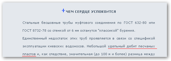

"ЧЕМ СЕРДЦЕ УСПОКОИТСЯ
Стальные бесшовные трубы муфтового соединения по ГОСТ 632-80 или ГОСТ 8732-78 со стенкой от 6 мм останутся "классикой" бурения.
Единственный недостаток этих труб проявляется в связи со спецификой эксплуатации киевских водоносов. Небольшой удельный дебит песчаных пластов и, как следствие, значительная (до 100 м и более) разница..."
взято здесь: aqua-basis.com.ua/ru/statii_o_burenii/materialy-dlia-stroitelstva-obzor-2/
То, что "пласт" и "водоносный горизонт", в данном случае, это одно и тоже, я думаю вы не будете отрицать? (водовмещающая порода + собственно, вода)

Собственно, вырезка с вышеупомянутой фразой.
Дайте литературку почитать для повышения образованости.
Это не из литературки. Это практика плюс моё личное понимание проблеммы.
