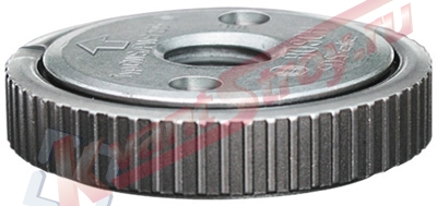

минусы зажимная гайка имела всего два отверстия под ключ,ОЧЕНЬ НЕУДОБНО в некоторые моменты,просверлил еще пару под 90 градусов к имеющимся,теперь порядок,можно было б купить гайку под обычный шестигранник (~25 грн на рынке)
винты крепления,которые надо откручивать при смазке редуктора , дрянные,слизываются легко
Имхо, почти единственный недостаток, у моей.
А зажимную гайку, сразу после покупки (2004-2005 паспорт долго искать), заменил на бошевскую С-Д-С, реально удобно, хоть и насечка на торце уже почти стерлась
не пользовался бошевской сдс и даже не представляю как она выглядит,но возможно тянуть надо скорее за диск чем за гайку,тогда проще за счет рычага,и насечки в сохранности,по крайней мере на метабе так,попробуйте
если дал неподходящий совет,то ...:sorry:
Насечки стираются об кирпичи при штроблении (раньше у меня штробореза не было).
Эту гайку "за диск" не открутиш, но легко снимается и ставится без ключа, руками (ссылка устарела)
