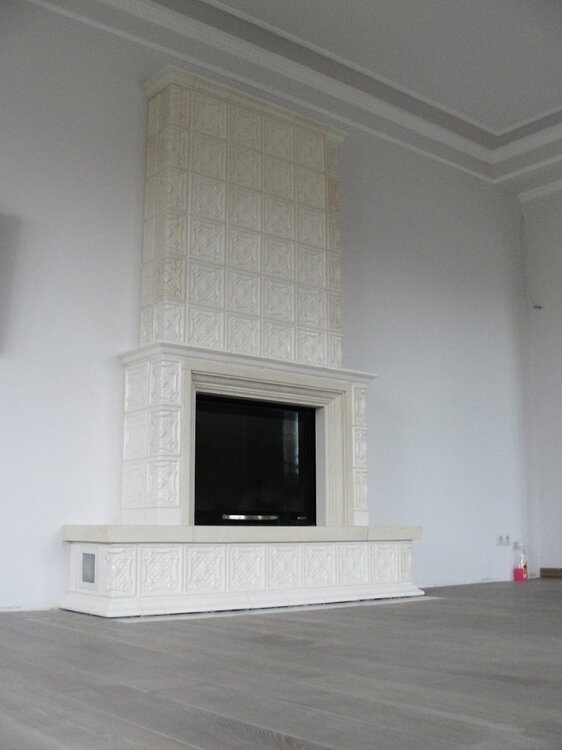

Спасибо за вопрос Misha_k -попробую попорядку ответить. Изразец украинский -loco-ignis.com
Топка, если не ошибаюсь -Nordica(уже была у хозяйки).Решетка -в левом торце камина(найду фото -выложу) вторая на верхней полке(большая, с жалюзями-чтобы отвести горячий воздух от потолка).Изразец смонтирован на австрийский термостойкий клей Profix.Каждый изразец стоит друг на дружке и заполнен изнутри смесью (каркаса под него нет-за счёт чего изразец нагревается идержит тепло 4-5 ч.

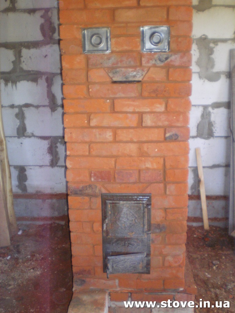

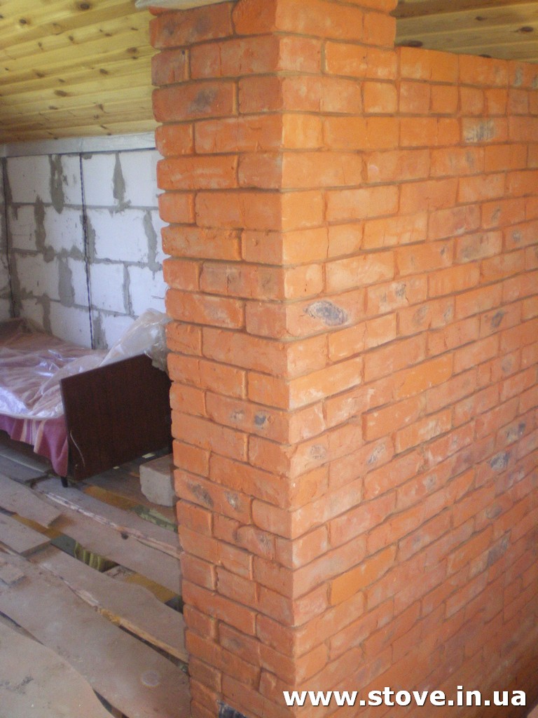

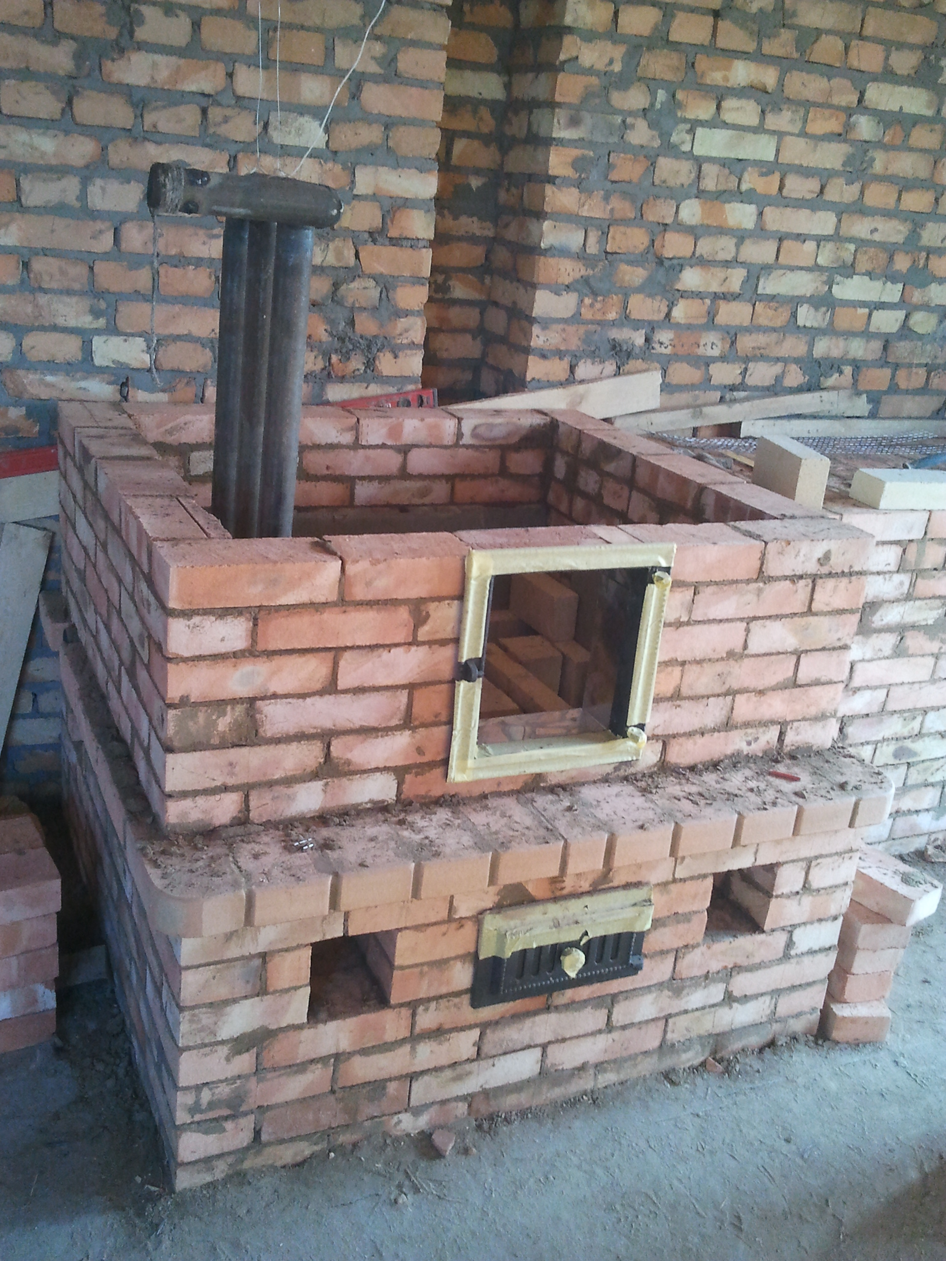

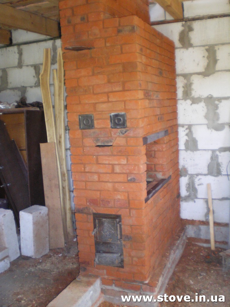

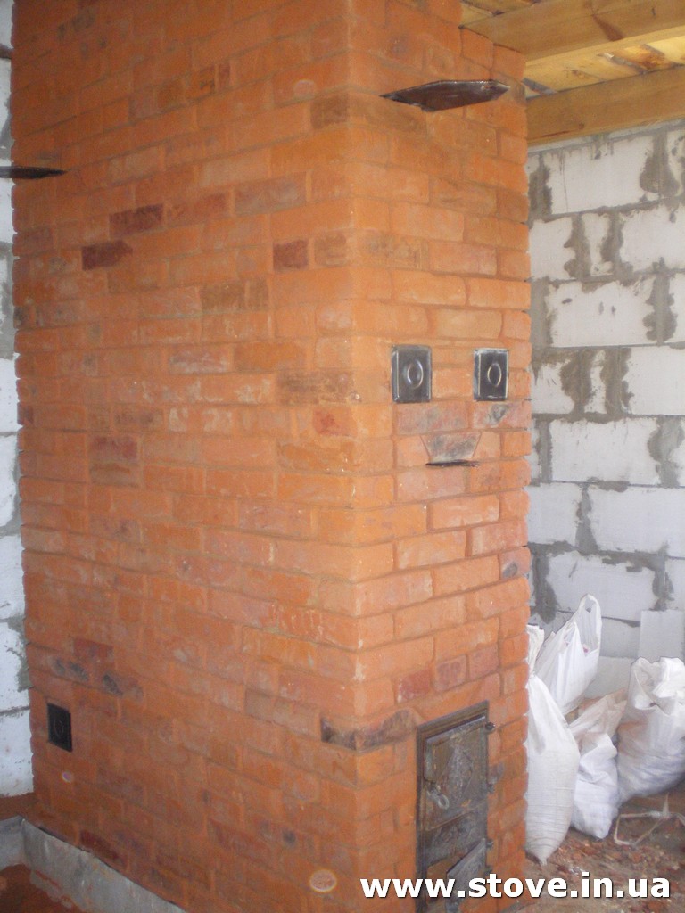

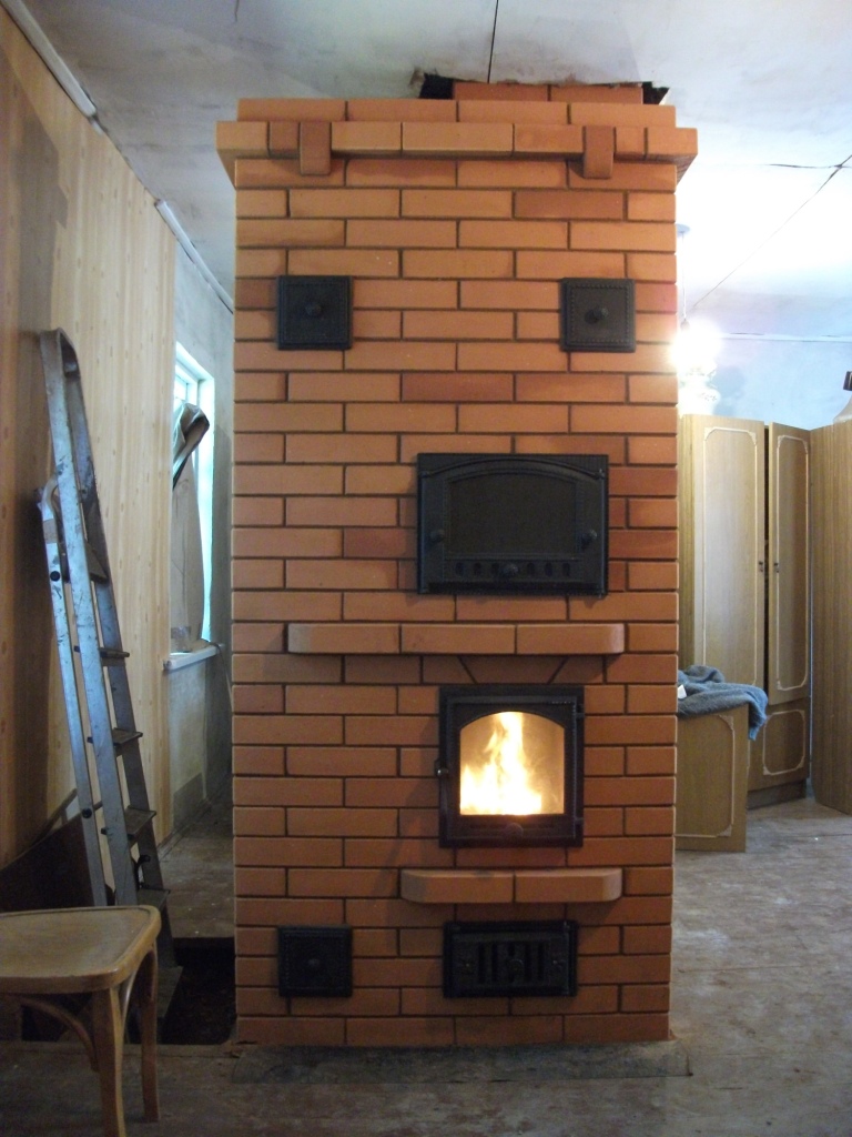

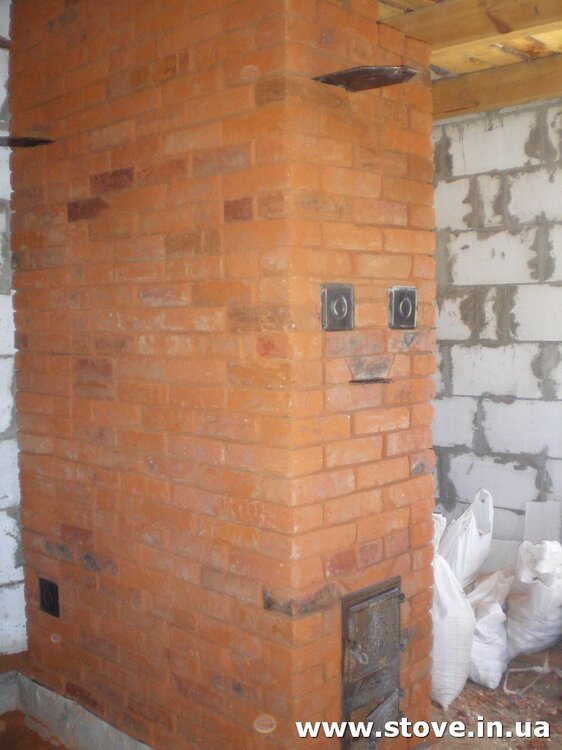

Каминопечь с лежанкой и ХК, котел на 8 кВт, под отделку плиткой и штукатурку
котел в цій каміно-пічці - якщо можна трошки детальніше .
Регистр стоит в конвекционном канале печки на 8 кВт для прогрева комнат отдельных

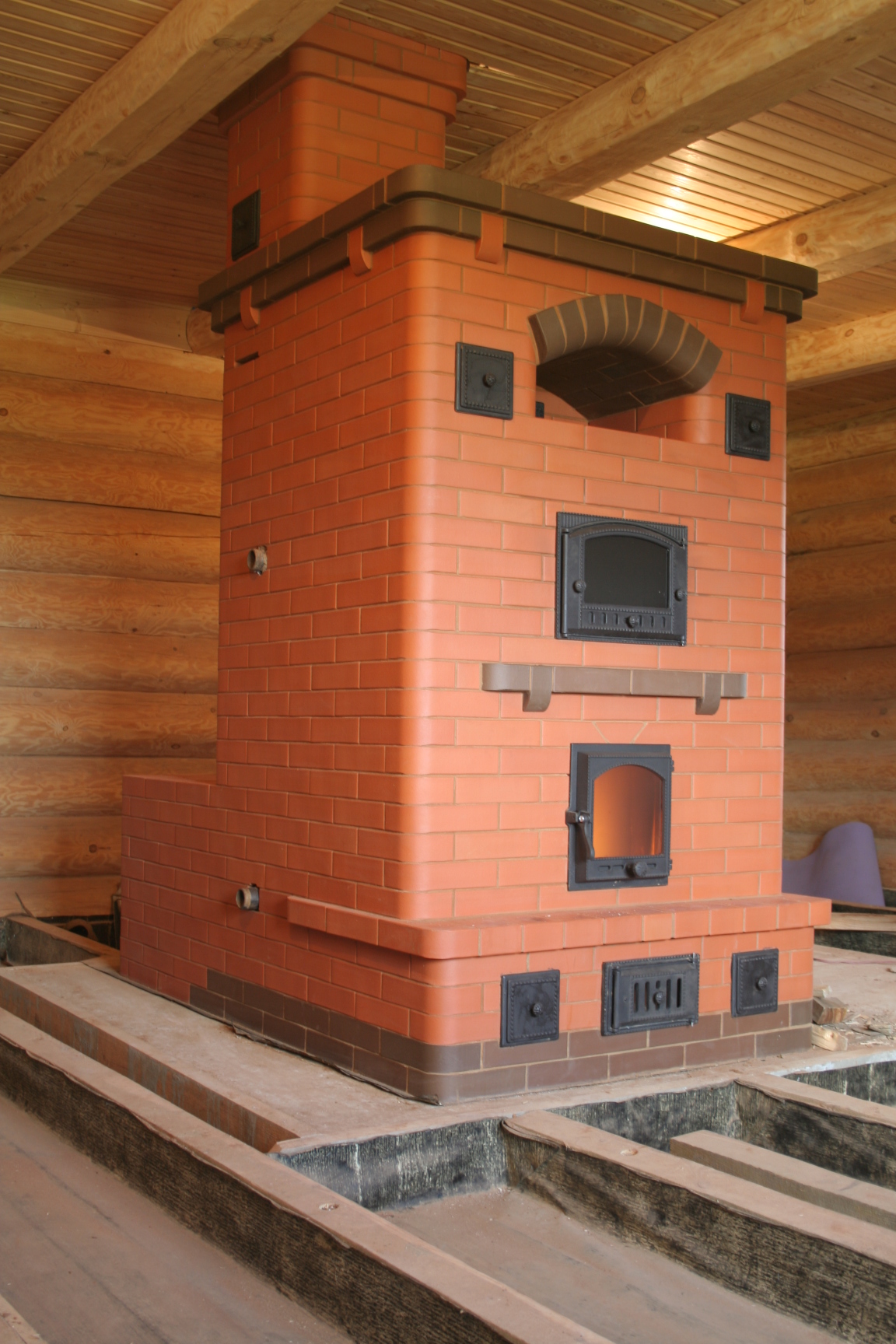

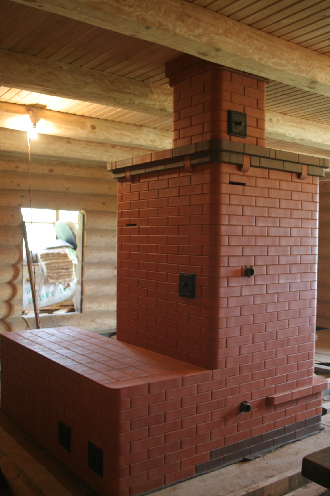

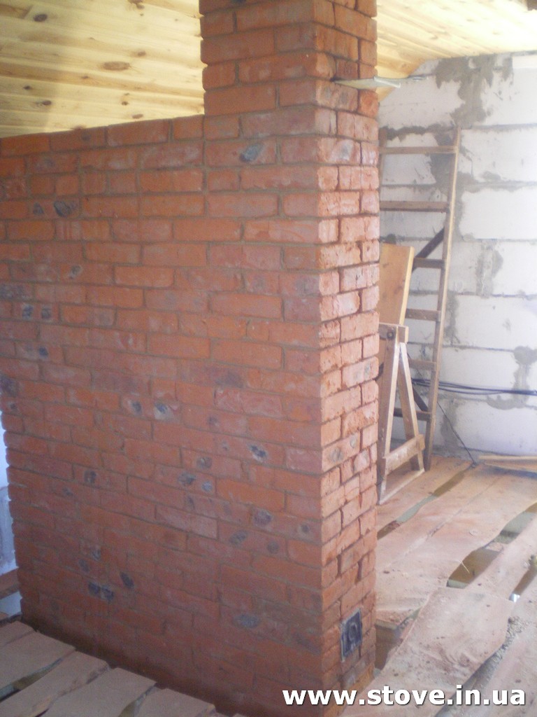

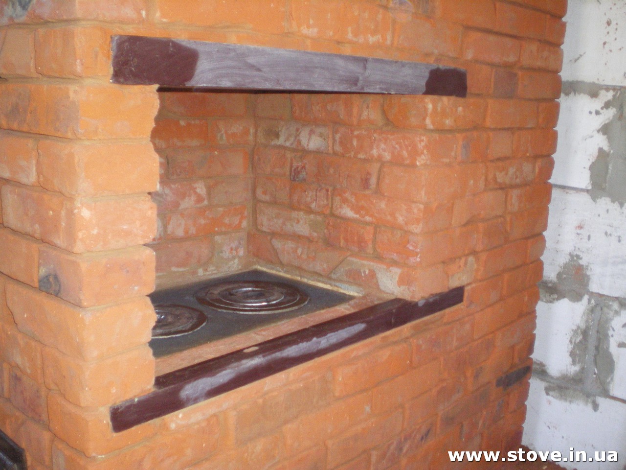

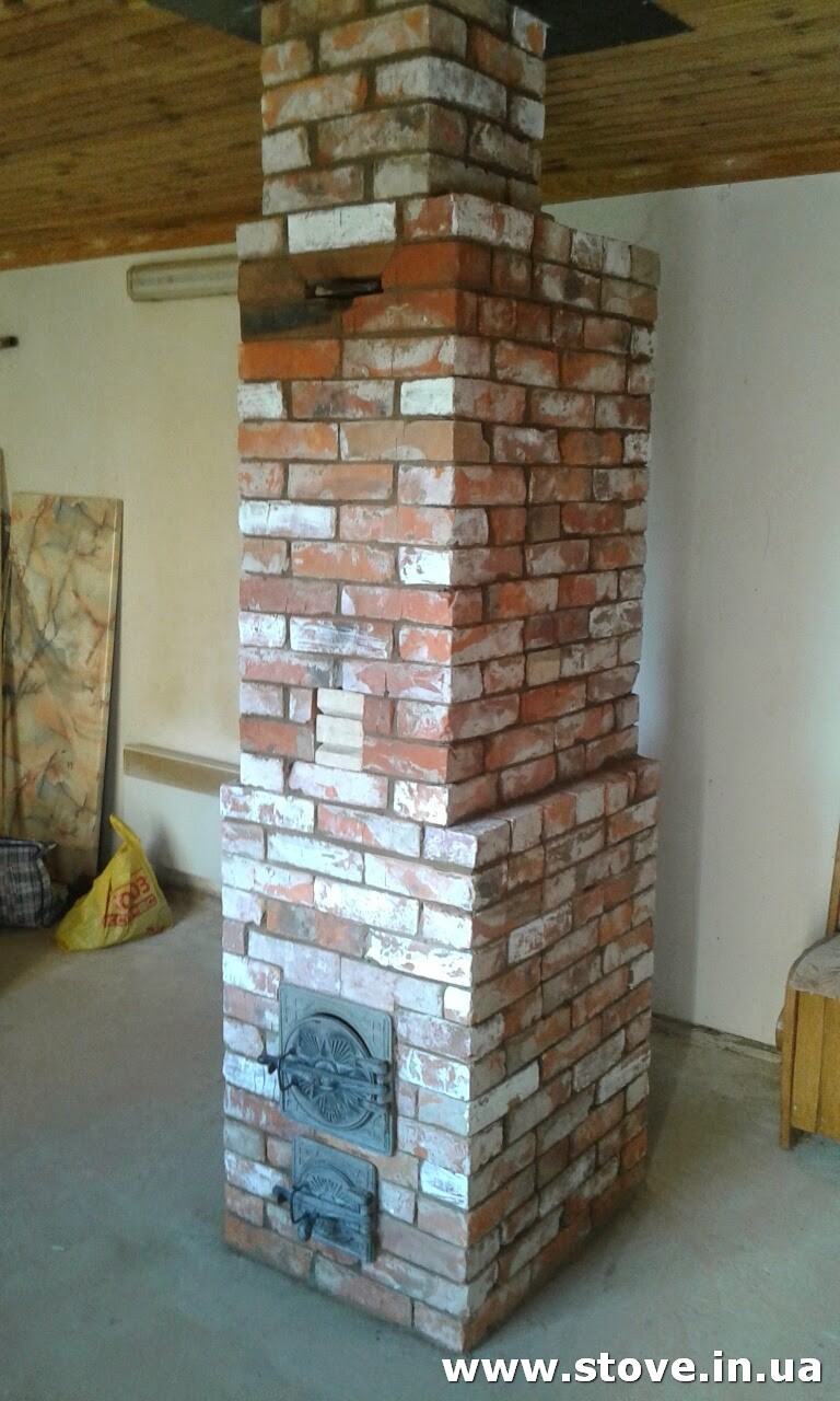

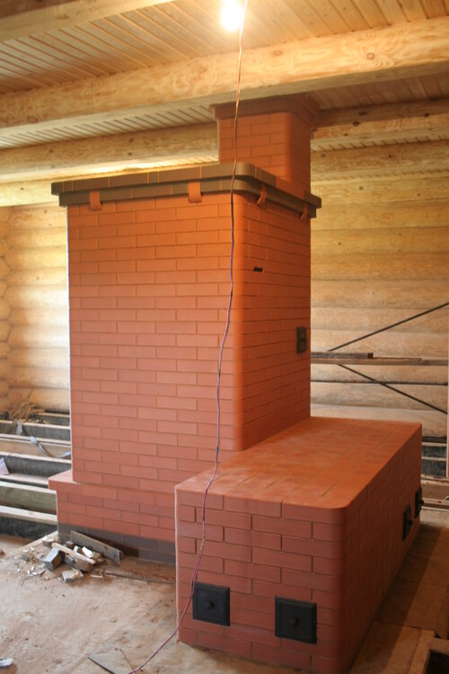

Несколько лет уже работаем над кладкой печей в своем городке и ближайшей округе. В своем доме построили вот такую каминопечь с лежанкой.
picture.php?albumid=6669&pictureid=76891
picture.php?albumid=6669&pictureid=76892
picture.php?albumid=6669&pictureid=76893

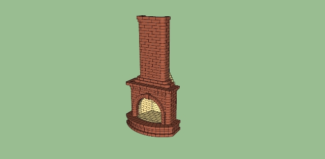

Что было, планировалось и то, что получилось

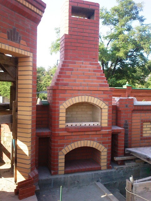

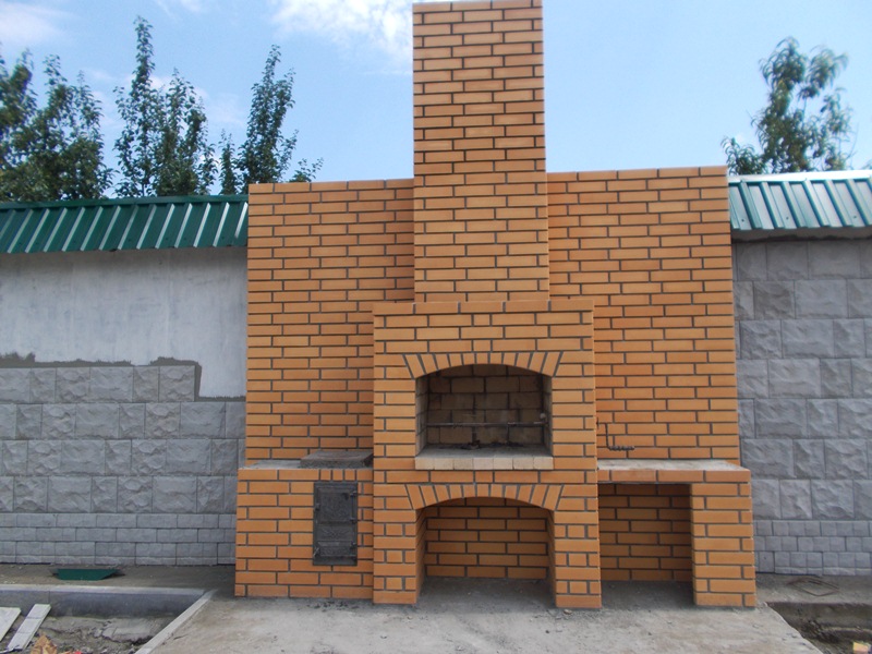

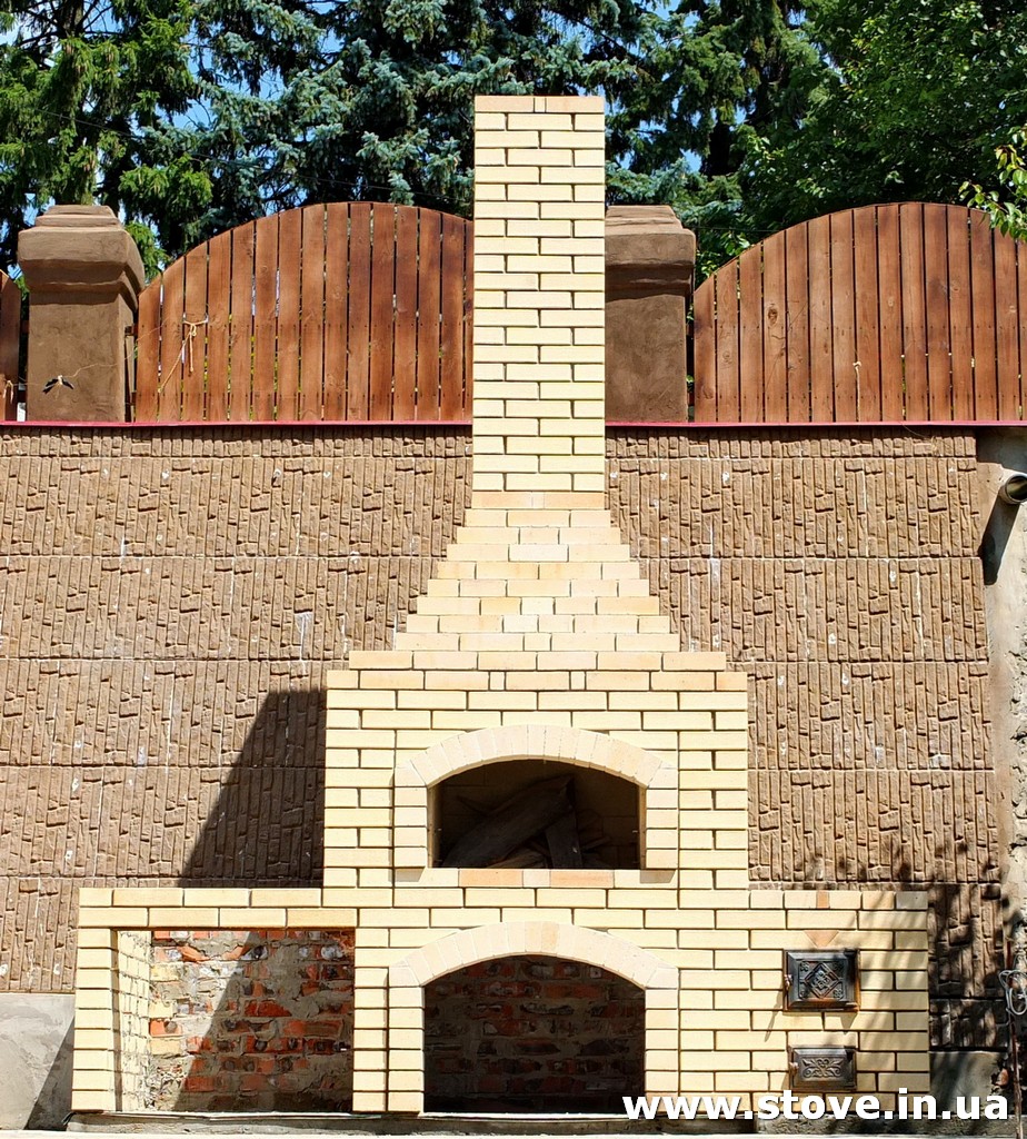

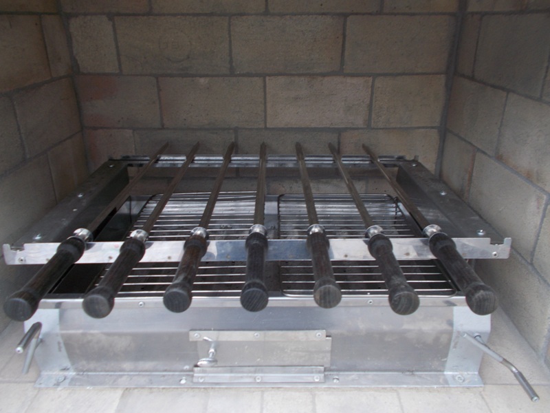

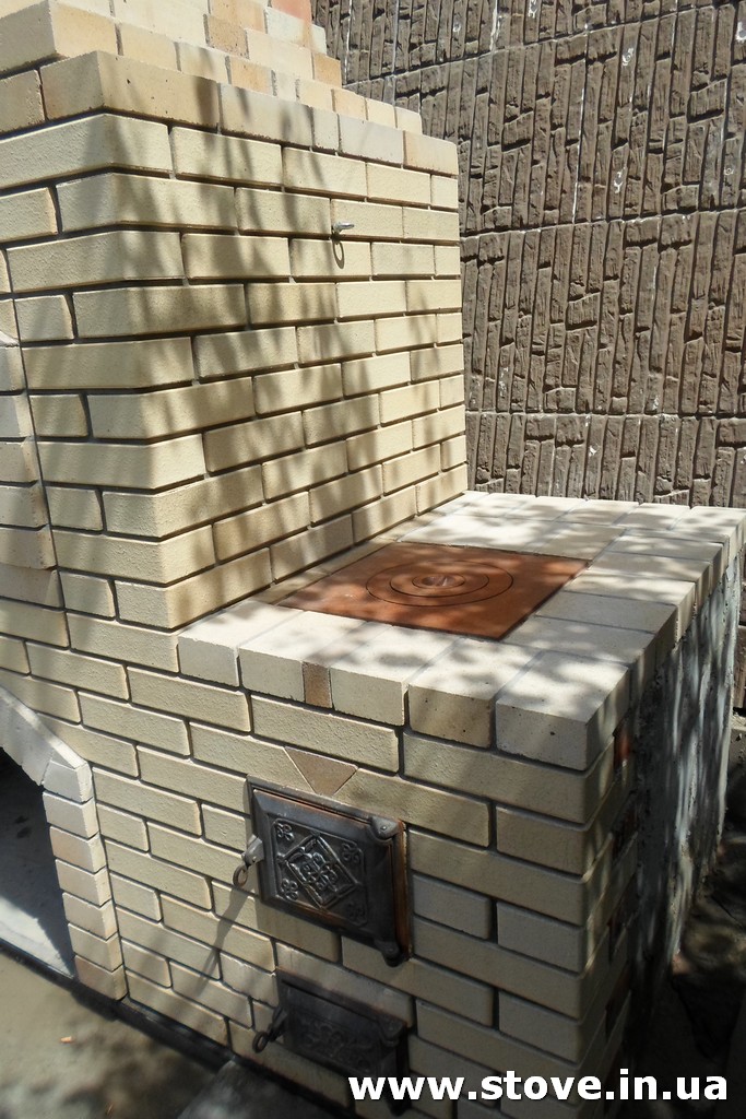

Барбекю с печкой.
Вставка в барбекю изготовлена с пищевой нержавейки. Имеет механизмы для регулирования высоты шампуров от углей.
Плита на печке под 22 литровый азиатский казан.
Дверка с термостойким стеклом.
Комплектующие к комплексу все с нашего магазина.
