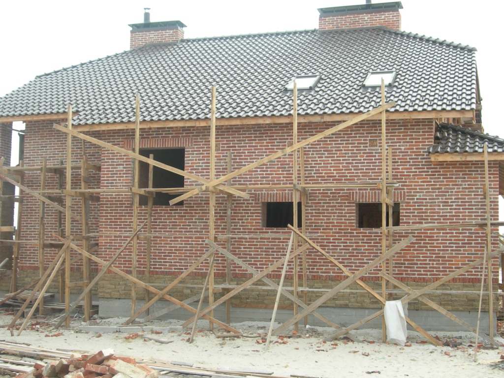

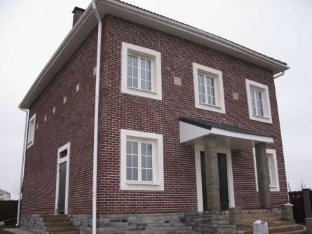

прошу подсказать какова технология изготовления такого "окаймления" (не знаю как это называется правильно) окон?
белое вокруг? Декор пенопластовый обыкновенный. Наклеен и покрашен.
а без наклейки пенопласта никак нельзя?
может есть альтернативный вариант выполнения?
А смысл?
Наверное можно какой-то лепниной, не интересовался, тут и с пенопластом цены весьма чувствительные.

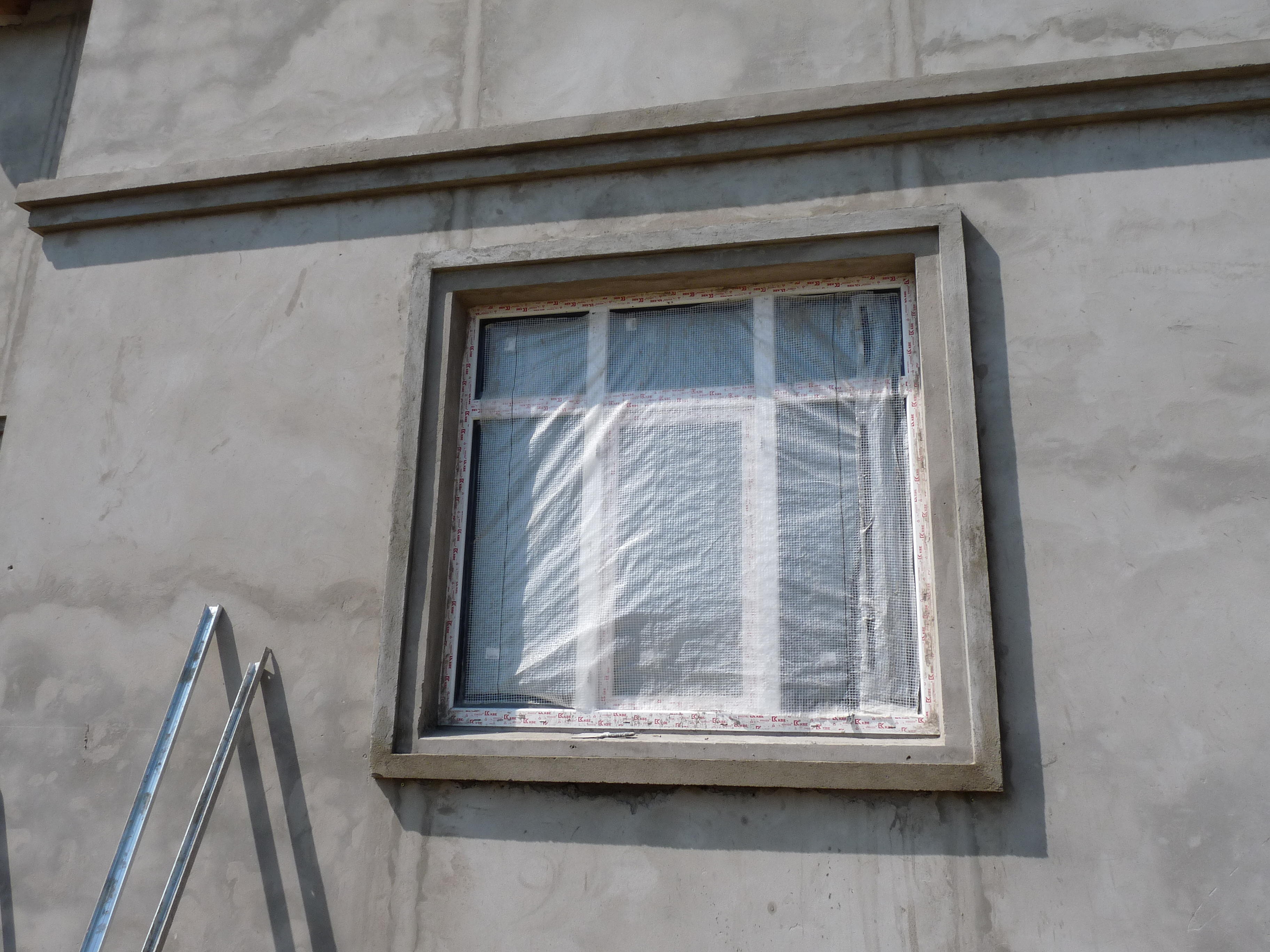

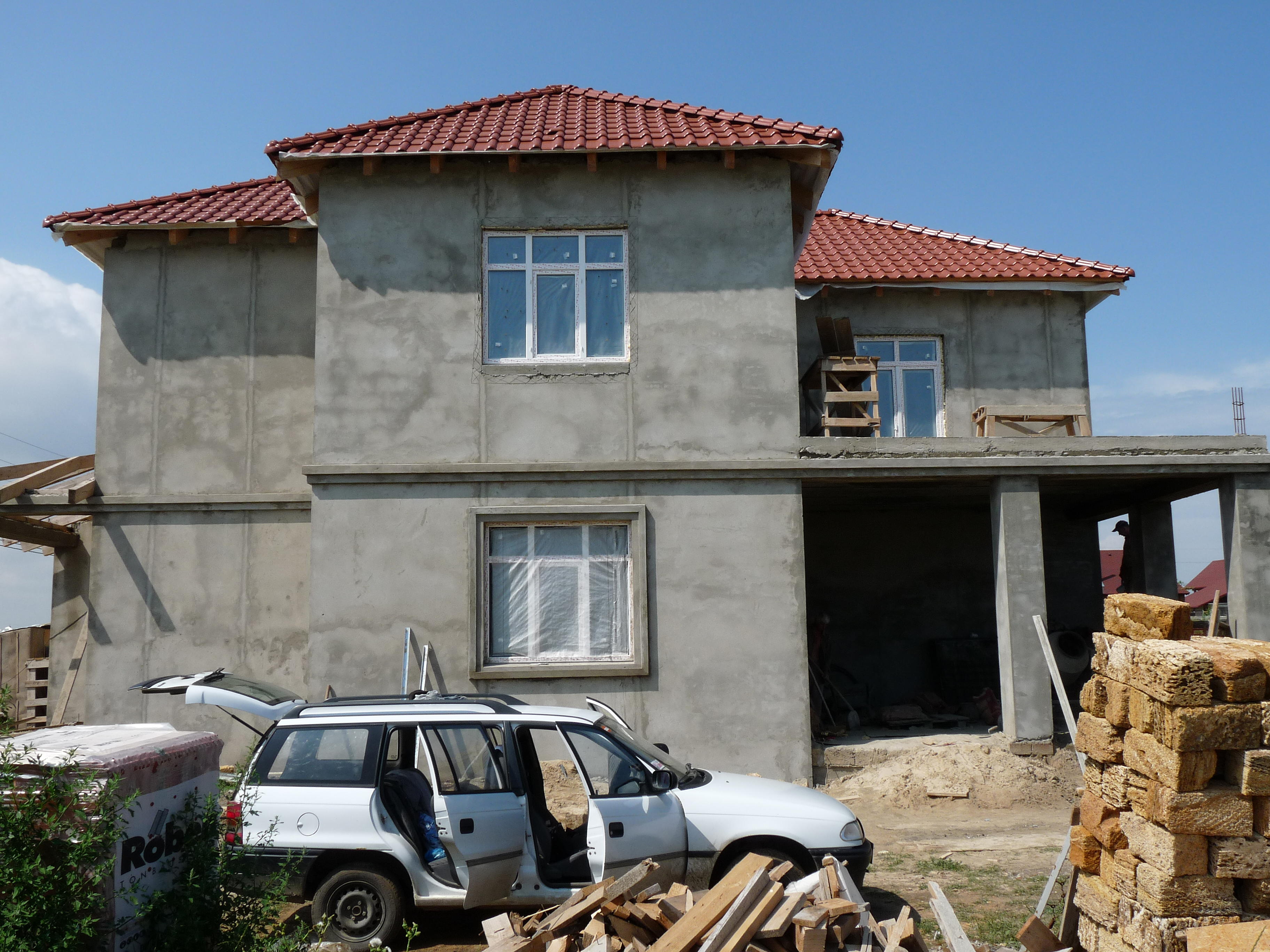

у меня такое обрамление и тяга сделаны из бетона с арматурой. очень красиво получилось. И при этом - это самый надёжный вариант - не отвалится 100%.
Если кому будут интересны размеры, то по тяге высота одной полоски 10 см, т.е. вся тяга 20 см. По окнам 7,5 см *2 = 15 см ширина обрамления.
А если таких штук не делать (поскольку над проемами планируется кирпич положить вертикально см фото на пред страницах) окна сильно от этого проиграют или опять таки на любителя?
так вы найдите фото фасадов, как вам нравится - и так и сделайте.

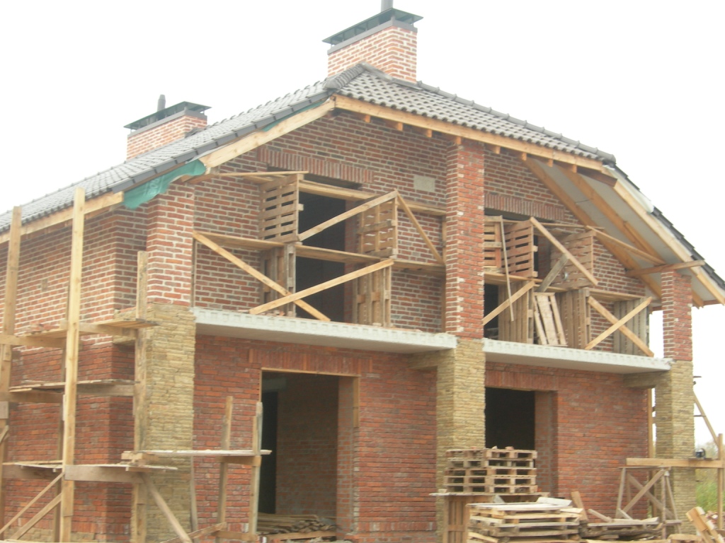

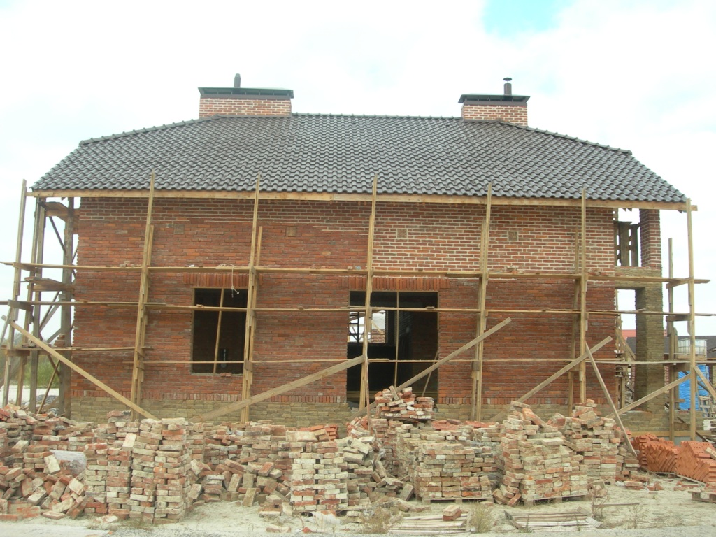

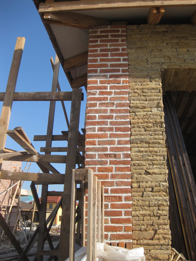

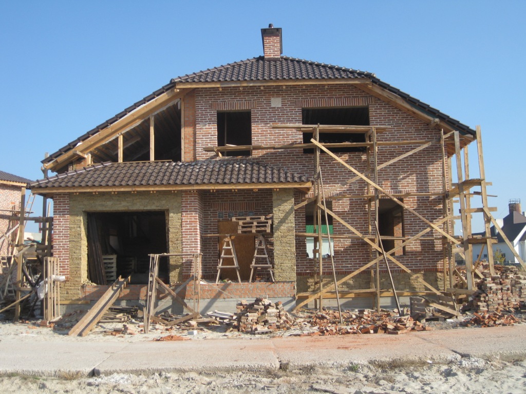

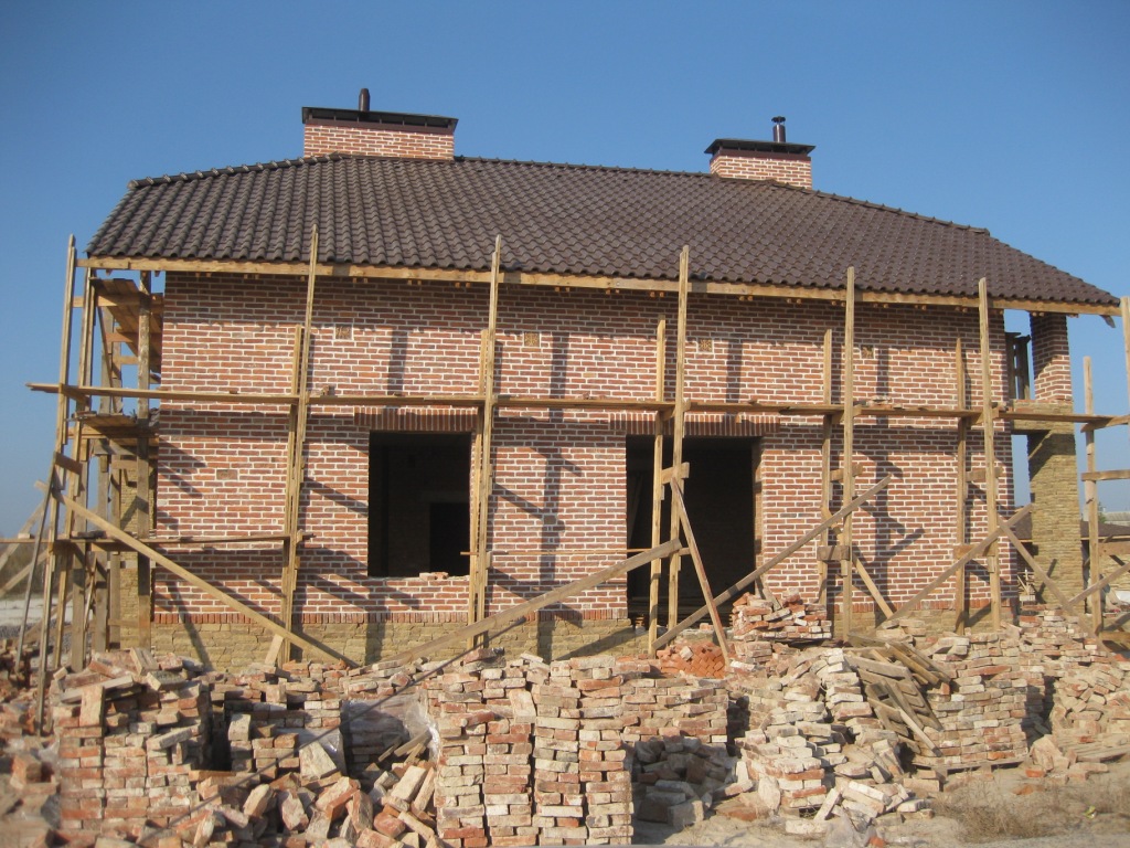

второй фасад (справа по отношению к переднему фасаду см. предыдущий пост)
идут работы по заполнению швов

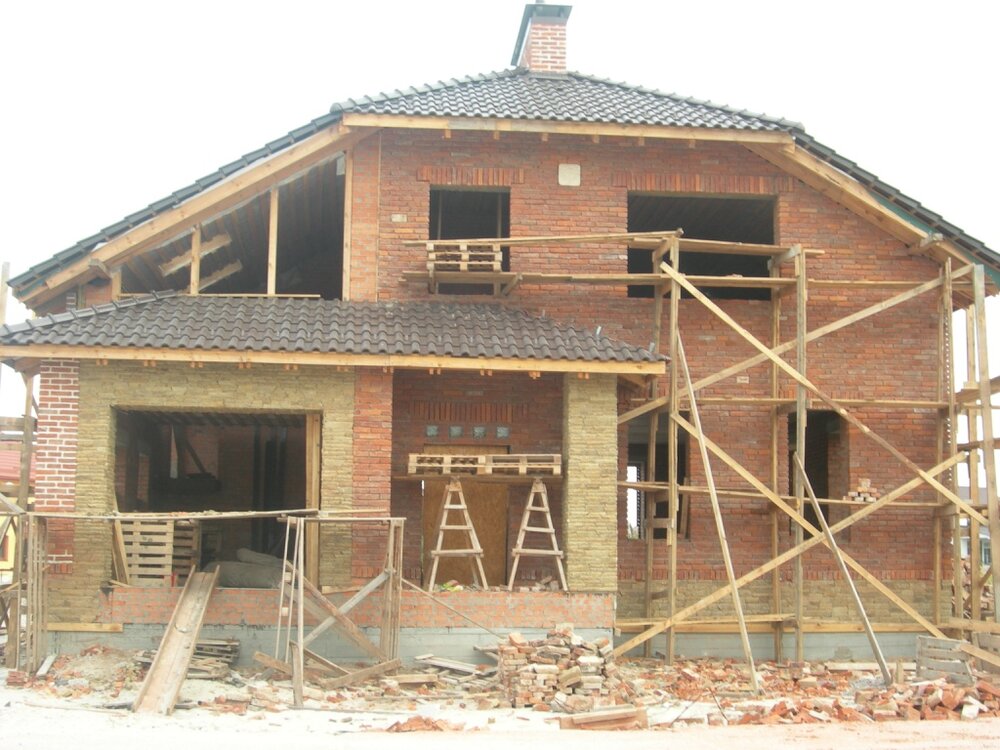

боковая сторона (левая по отношению к переднему фасаду)
максимально готовая к финишной очистке и вскрытию лаком
Всетаки делайте белые окна и откосы. обрамления на окнах не делайте - у Вас и так слишком перегруженый фасад. Багет на окна если хороший по 27 ойро за 2 м.+ работа... не нужно, это лишнее. К белой затирке - белые окна подойдут идеально.
И как говорится : "сумочка не обязательно должна подходить к туфлям". Поэтому не хотите - не делайте отделку крыши белым. Пусть отделка совпадает по цвету с дверями, или вообще ... народ английский дверки красным красит и нормально....
Вам жить и Вам длжно нравится.

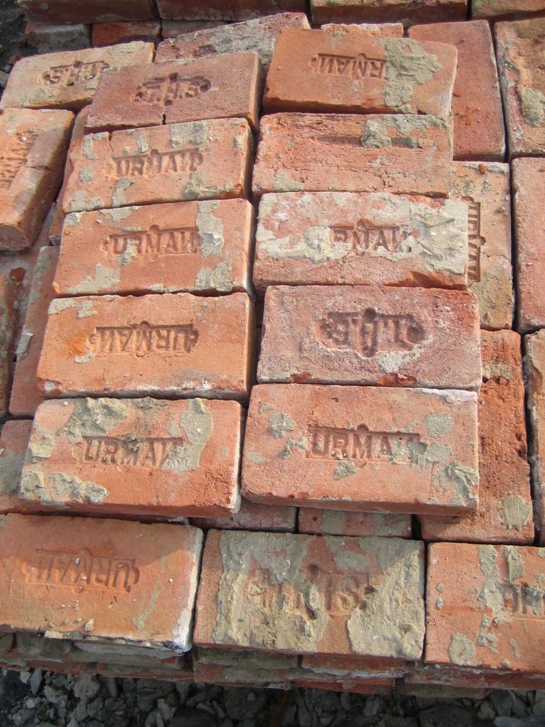

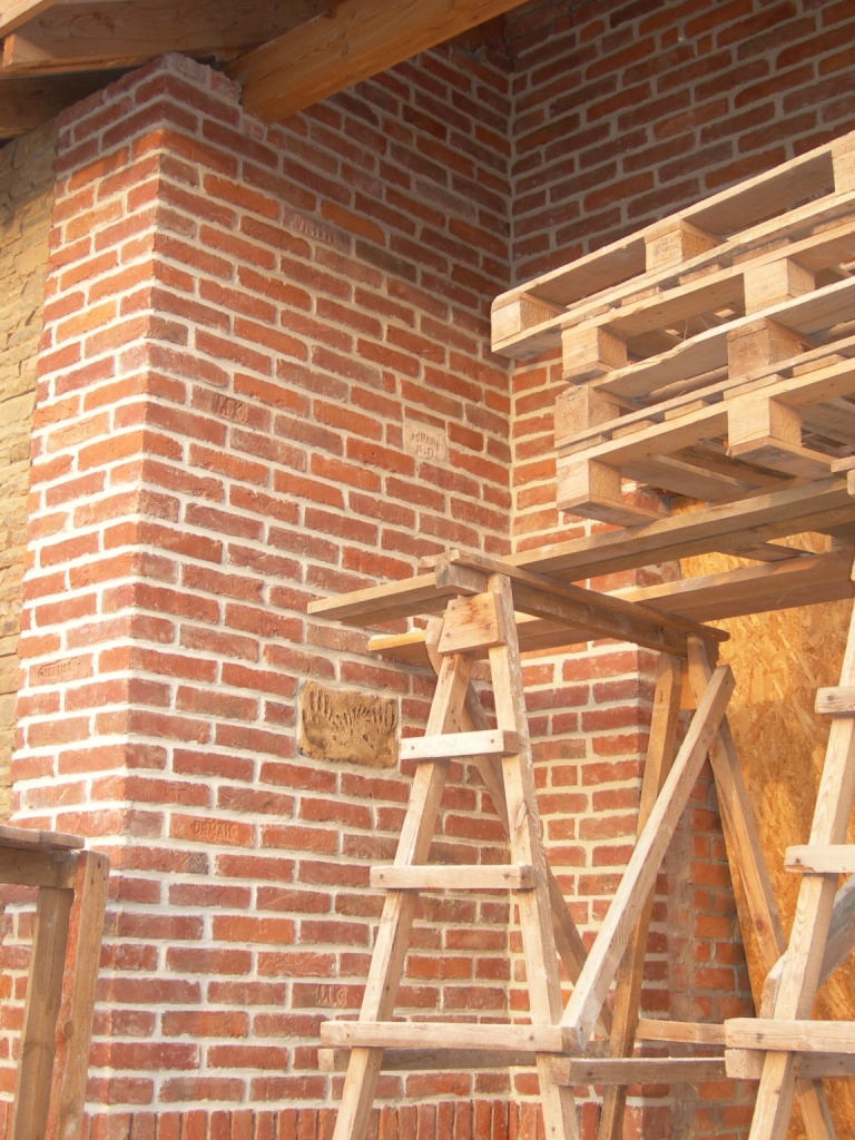

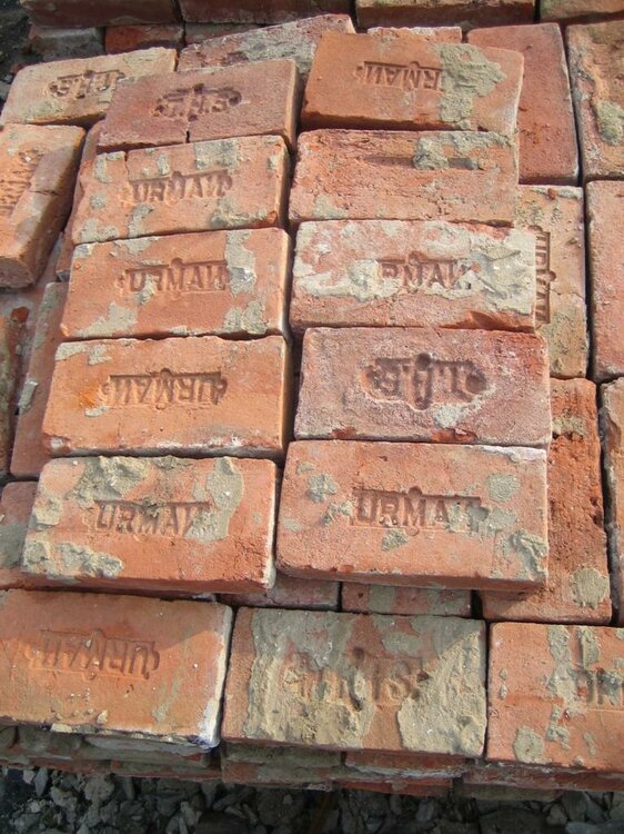

вот такие клейма есть на нашем кирпиче

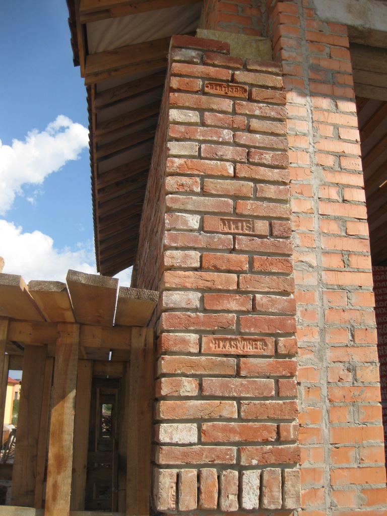

кое-где они будут и на стене, фото позже выложу
тот же фрагмент с заделанными швами
очень красиво!!!! А чем заделывали швы? Я, наверное упустила этот момент.
Спасибо
белый турецкий цемент Симса, нашего украинского белого цемента, как оказалось, нет :(

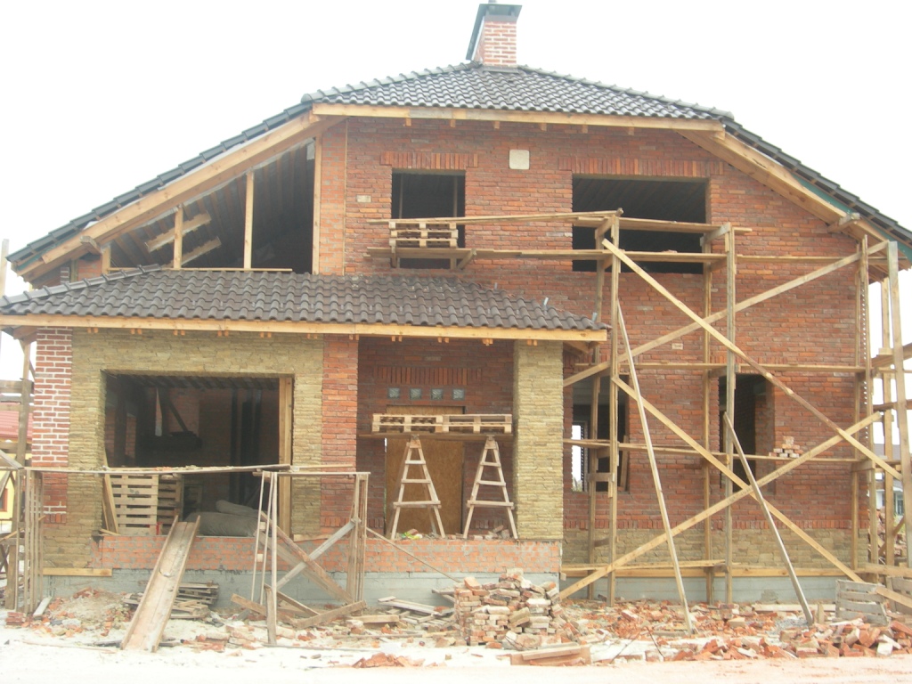

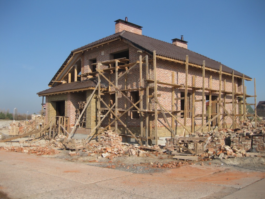

закончена отделка швов (фото во вложении)
Сделаны столбики забора из того же старого кирпича, но пока не заделаны швы (погодные условия не позволили), забор будет - коричневая доска елочкой
Окна думаю все-таки белые со шпросами, двери, ворота - коричневые
Пока думаю над цветом подшивки и водосточки, склоняюсь к коричневому
Может кто-то помочь в готовые фото вставить картинки окон и сделать два варианта цвета подшивки и водосточки (коричневый и белый)?
