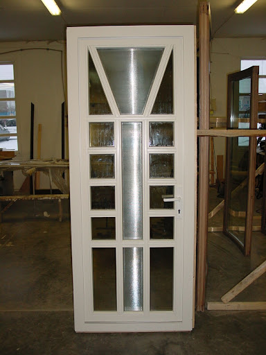

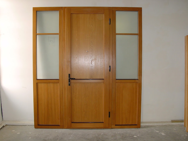

А никто не делал две двери в одном входном проеме: одна обычная, а вторая -- стеклянная, чтобы летом был свет?
Я хочу так сделать: глухая входная дверь, потом тамбур, потом стеклянная дверь в гостинную. В тамбуре сделали теплый пол, чтобы в холодное время стеклянная дверь не плакала. Думаю, если сделать двойную дверь глухая+стеклянная без подогрева между ними - зимой будет проблемно.
  • 1 місяць потому...
Мы так часто делаем :)
Очень часто входные двери "просятся" именно со стеклом/витражами...

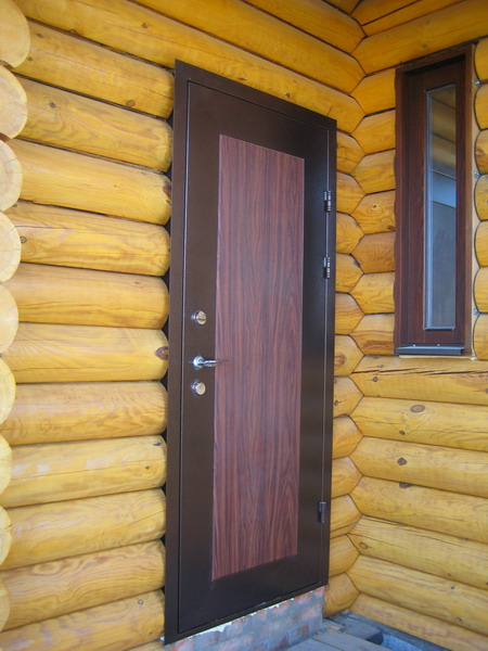

Поставил металл со вставкой МДФ, покрытой "антивандальной израильской" :) пленкой. www.stroimdom.com.ua/forum/attachment.php?attachmentid=73323&d=1287424312
Дверь выходит на запад.
если не секрет - сколько запалтили?
Вполне разумно.
7200 с установкой, широкой (22см) рамой и "нестандартными" наличниками с обеих сторон (их ещё не устанавливали).

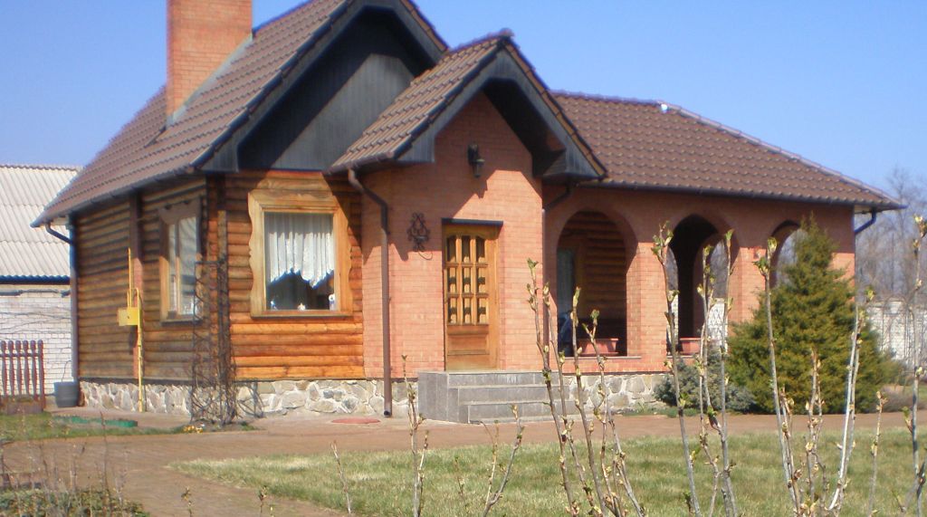

В баньке входная дверь деревянная массив со стеклом. Широкая коробка, и через 20 см вторая такая же дверь со стелом матовым. Через 10 лет обновил лак, и все в порядке.
Красивый домик. А где можно про него почитать подробности?

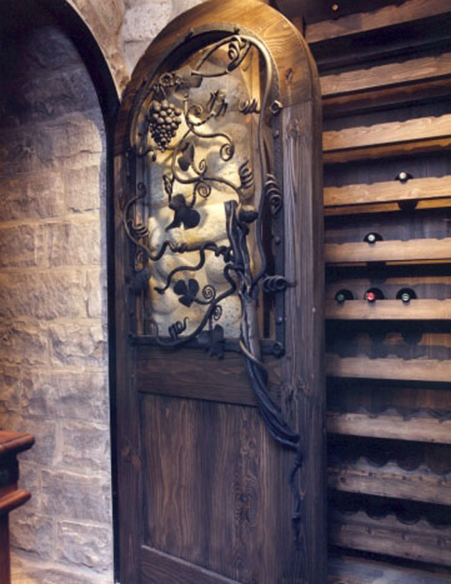

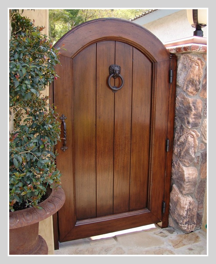

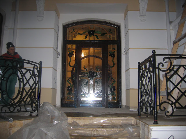

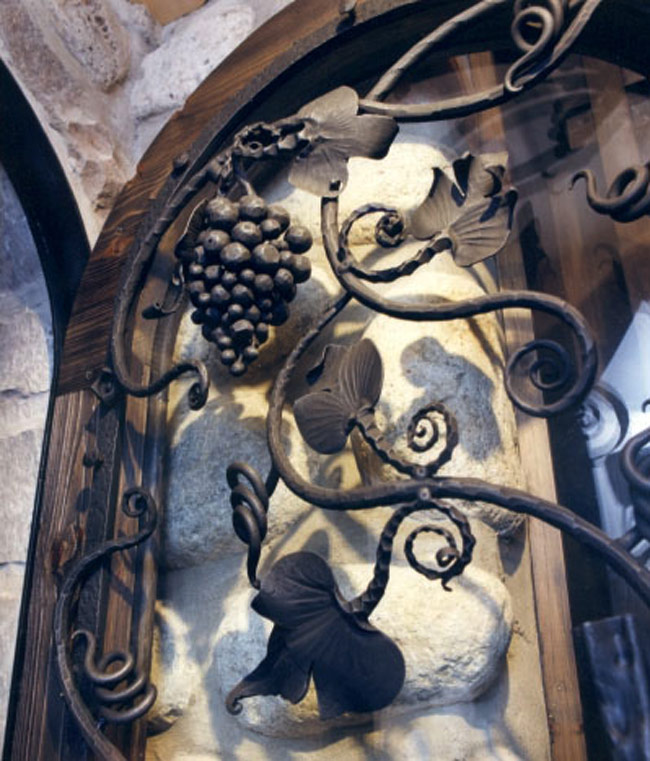

Вот что мы можем ,можем и другое )))):)
Художественные двери и мебель из дерева под заказ
красота!а какова цена?
Цена таких дверей на сегодняшний день 7500 грн
Материал :дуб +эфект старения + горячая ковка
