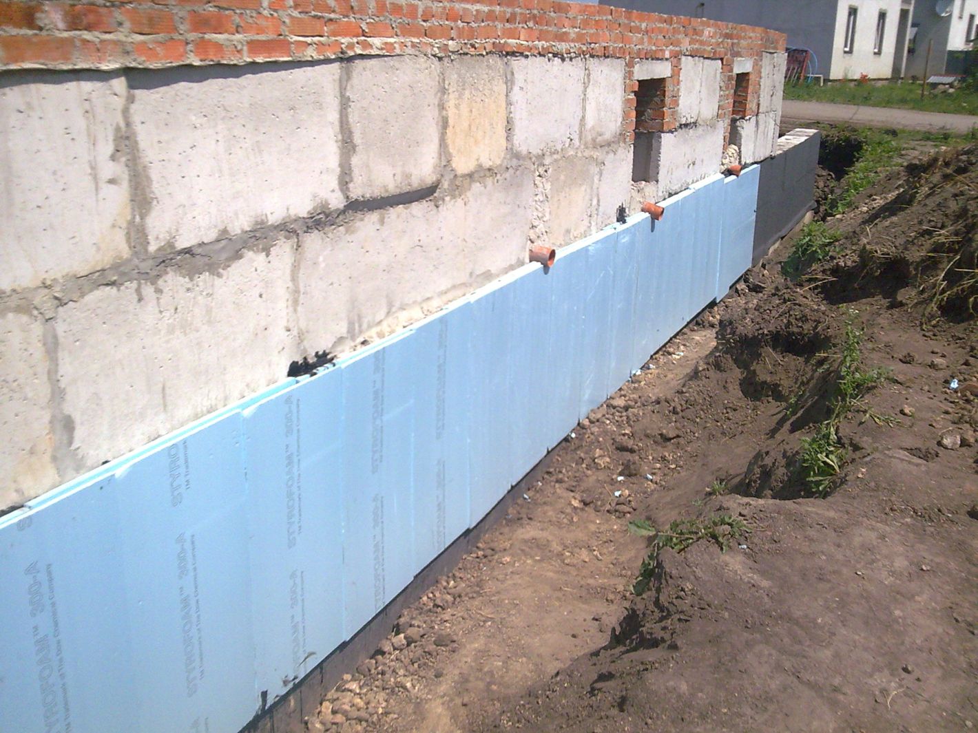

Кто клеил утеплитель (ЭППС) на цоколь снаружи. Стоит или нет? Поделитесь опытом.

Я клеїв ЕППС до фундамента за допомогою розплавленої смоли .Перед цим фундамент був оброблений рулонною гідроізоляцією.Після цього засипав боки глиною.Стоїть вже другий рік - мороз нічого не піднімає і не відриває і думаю не повинен . Всетаки сила з якою ЕППС притискається до фундаменту самою глиною плюс сила тертя не повена дати піднятися ЕППС.
Я думаю опасность в глине которая под пенопластом - влажная глина замерзая может сорвать ЭППС. Поэтому подсыпая глуну я планиую по ЭППС (торец) подсыпать песочек, а для борьбы с мышами добавить в него битое стекло.

так чем клеим :) ?
Сорри за провал...
Мне казалось, что я отрапортовал о сделанном, а оказалось, что нет...
Исправляюсь.
Все прошло как нельзя лучше. Приклеивается так, что не отдерешь, все приходили смотреть и щупать... что интересно, НИКТО до этого про такую пену-клей слыхом не слыхивал...
Результат можно посмотреть здесь:
www.stroimdom.com.ua/forum/showthread.php?t=21751&page=32
посты 627 и 628...
Издалека вообще выглядит как оштукатуренное и покрашенное глянцевой краской.

Её ж только летом возить начали. До того не было.
Спасибо за отчёт. Но по 8 кв. м с баллона — очень мало. :(
По факту получилось по 10, но если стены ровные, то думаю и на больше квадратов хватит...
Я перестраховывался. Все-таки одно дело приклеить к кирпичу или бетону, а другое - к битумной гидроизоляции (кое-где покрытой п/э пленкой)...
так что накладывали "от души":)
