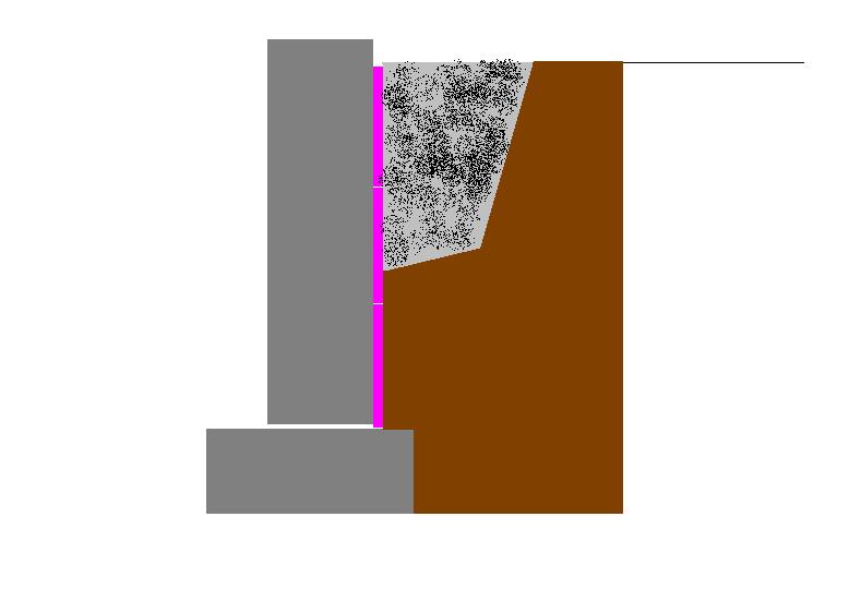

Немного о том клеить или не клеить.
Если предположить, что дом стоит на глине и т.д., то возможно морозное пучение.
Расширяясь вода, которая замерзает в глине начинает давить на стену фундамента не только перпендикулярно , но и по касательной. В итоге зимой дом на глине какая-то падла пытается выдавить наверх.
Если листы ЭППС не будут приклеены их попросту может сместить вверх по плоскости стены подвала по линии промерзания грунта. И получится почти горизонтальная линия шириной даже до 10 см неутепленного подвала.
Правда в этом случае это поможет основательно снизить выталкивающую домик силу. Грунт будет с пенопластом скользить как по смазке.

Насчет пучения вы правы.:( Мало того, через несколько лет ЭППС может быть вообще весь вытолкнутым наружу.:( И никто не гарантирует, что и приклеенный ЭППС не сорвет! Получается, что на всякий случай надо еще утеплить грунт, чтобы не было самого промерзания и значит и давления на фундамент?

Да вот хорошо приклееный думаю не сорвет. Клеи просто разные бывают.;)
Поверхность ЭППС гладкая и гидрофобная поэтому грунт будет по ней скользить.

Вот я хочу акцентировать внимание на этом...
Грунт будет двигаться туда-сюда (вверх-вниз и в стороны)... и тереться об эппс. Это ПОКА поверхность эппс гладкая, а со временем под действием влаги, подвижек и перепадов температур она это свойство утратит...
И тогда никакой клей ее не ужержит...
Посему предполагаю закрыть эппс чем-то. Даже архитектор такое нарисовал - "защитная мембрана" (см. здесь - www.stroimdom.com.ua/forum/showpost.php?p=343529&postcount=515)
Конечно, хорошо бы мембрану настоящую, как gitane сделал, но это сильно дорого и усложняется перход с вертикали в горизонталь (выше уровня земли под отмостку)...
Я вот про плотный полиэтилен писал - что скажете?
Мне кажется, что тут будет прослойка, которая как раз и будет "скользящим" слоем между грунтом и эппс...
Думал еще эппс намазать чем-то скользким перед тем, как пленкой накрыть... чем? чтобы инертное было по отношению к эппс...
Или полиэтиленовую пленку "порвет на труху" за несколько лет и смысла никакого нет?
Геоткань не порвет, но дорого, блин...
ЧЁ ДЕЛАТЬ???
Полиэтилен вполне пойдет.
Его нужно крепить только в верхней части.
Остальное пусть весит.
Если грунт буде прыгать зимой, то он просто будет сминать пленку сверху. Будет морщиниться.
Очень хорошо - плоский шифер.
Очень не плохо просто отсыпаться щебнем.
За одно и от мышей защита.

ОК, пленка принимается...
Плоский шифер хорошо было бы, если бы стены были строго вертикальными, а у меня внизу "плинтус" под 45 град...
ЗЫ Где такой "пропеллер" нашли? Тепер картинка в тему (я себе картинку три дня искал...)
