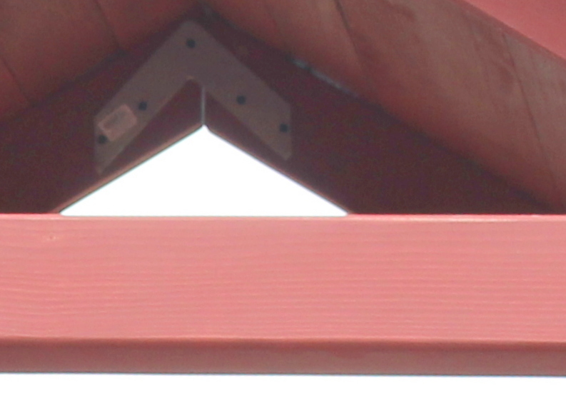

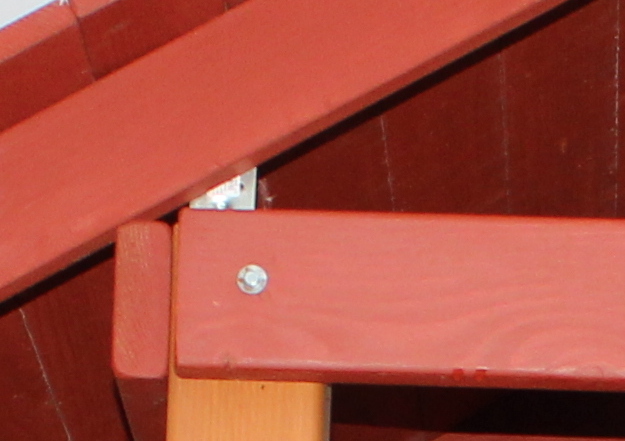

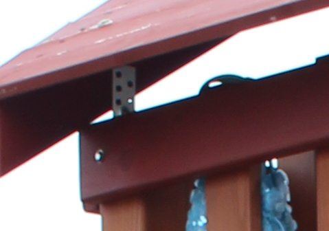

Komandor Опубліковано: 3 травня 2012 Поділитись Опубліковано: 3 травня 2012 По поводу крепежа и инструкции, да к сожалению это не мебель BRW, где все выверенно до мм и с инструкцией собрать может даже первокласник. При сборе данного игрового комплекса есть "место для творчества" и крепеж нужно докупать, о чем я и писал. У себя крышу я крепил уголками, а соединял Г-образной полосой. см фото Отверстия под трубы у меня тоже были разной глубины +-1см, но я выставлял по уровню не трубы, а сам комплекс, а затем уже бетонировал основу. При своих 105-110 (в зависимости от плотности ужина) я на горку спокойно подымаюсь, она достаточно устойчивая. Еще раз хочу отметить, что качество комплекса не опрелеляется ценой я видел в эксплуатации гораздо более дорогие горки и качели, качество которых гораздо хуже приобретенного мною. Я, к сожалению, на сегодняшний день не могу потратить на игровой комплекс 2-3-5 тыс $. В ценовом диапазоне 1 000 $ +-100$ на сегодняшний день это наиболее оптимальный вариант по соотношению цена/качество. 2 Посилання на коментар Поділитися на інших сайтах More sharing options...
gubanoff77 Опубліковано: 3 травня 2012 Поділитись Опубліковано: 3 травня 2012 (змінено) Добрый день. 1. Вы действительно выбрали "самый бюджетный вариант", есть еще серия "Стандарт". Они отличаются по допустимым нагрузкам. 2. Бетонирование производиться в последнюю очередь, после сборки комплекса. В схеме сборки бетонирование не зря расположено на последней странице. 3. Кровля между собой соединяется длинными саморезами с двух сторон, предварительно засверлив отверстие, нижняя часть крепится под или сверху балки 1.2. 4. Стойкость импреганта от производителя "Снежка Древкорн" проверено временем, сейчас планируем добавить опцию- обработка REMMERS, но и сответственно +5% от стоимости комплекса. 5. Напоминаем детские комплексы серии "Мини" предназначены для детей до 9 лет. В следствии чего 75кг не совсем для него. 6. Крепежные элементы все идут в комплекте, размеры в схеме есть №1 и №2, но все бывает и пару-восемь саморезов плюс-минус не исключение. 7. Крепление лестницы и горки производится саморезами снизу через пол и дополнительно через балку пола. 8. К сожалению всегда есть определенные трудности при сборке, особенно сверлить под каждый саморез. 9. Что вы имеете в виду "после сборки доработать напильником"? 10. Заказчик всегда может обратится за консультацией во время сборки по телефону, все нюансы мы обьясняем и подсказуем как упростить сборку "своими руками". Змінено 3 травня 2012 користувачем gubanoff77 1 Посилання на коментар Поділитися на інших сайтах More sharing options...

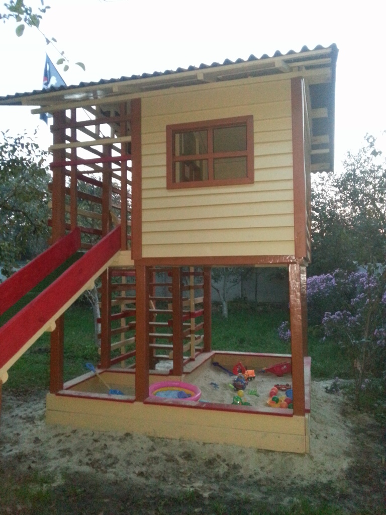

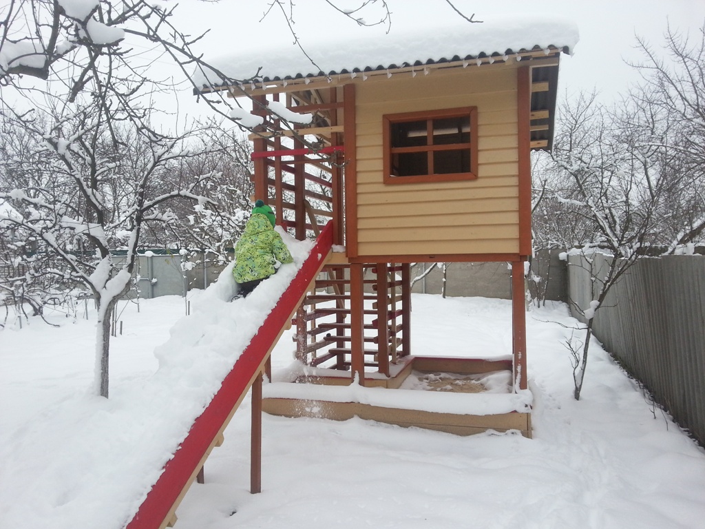

US7IGN Опубліковано: 5 травня 2012 Поділитись Опубліковано: 5 травня 2012 скажем так - для, меня, как человека, который из мусора может сделать антенну www.us7ign.com/?p=127 не составило труда усилить конструкцию дополнительными уголками и т.д. Но человеку без навыков работы своими руками и нормального инструмента будет сложно. инструкция тоже далека от идеала, тем более когда не совпадают даже деревянные элементы (впрочем, одну кровать собирал - так в упаковке лишняя опора оказалась). но было бы просто здорово, если бы отверстия уже были сделаны хотя бы под болты - гораздо легче было бы собирать, не бегая с рулеткой, уголками и уровнем. с продукцией BRW (кухня) и тем же KOMMANDOR (шкафы-купе) тоже знаком. и собирали ее за отдельные немаленькие деньги те, кто это каждый день делает. просто есть вещи, которые можно вместе с детьми самому максимально дешево собрать, а есть такие, которые есть большой риск испортить своими неумелыми действиями, и где нужны совсем другие точность и надежность. кстати, после окончательной заливки бетоном, жесткость стала приемлемой. З.Ы. вот только процесс сборки вызывал у детей гораздо больший интерес, чем сама горка, к которой они стали равнодушны уже на третий день. 2 Посилання на коментар Поділитися на інших сайтах More sharing options...

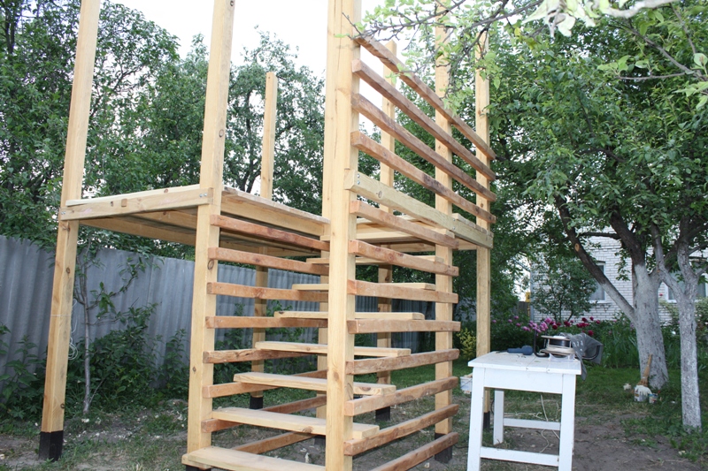

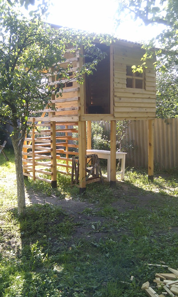

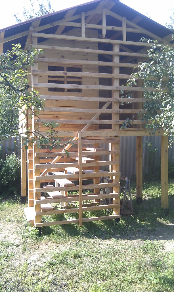

Iyurii Опубліковано: 18 березня 2013 Поділитись Опубліковано: 18 березня 2013 Вот пока я "вошкаюсь" со своим строительством мой коллега, за один сезон построил двухэтажный дом. До этого строительства у коллеги ни опыта, ни навыков не было, болгарку первый раз взял в руки. Домик успешно перезимовал. 8 Посилання на коментар Поділитися на інших сайтах More sharing options...

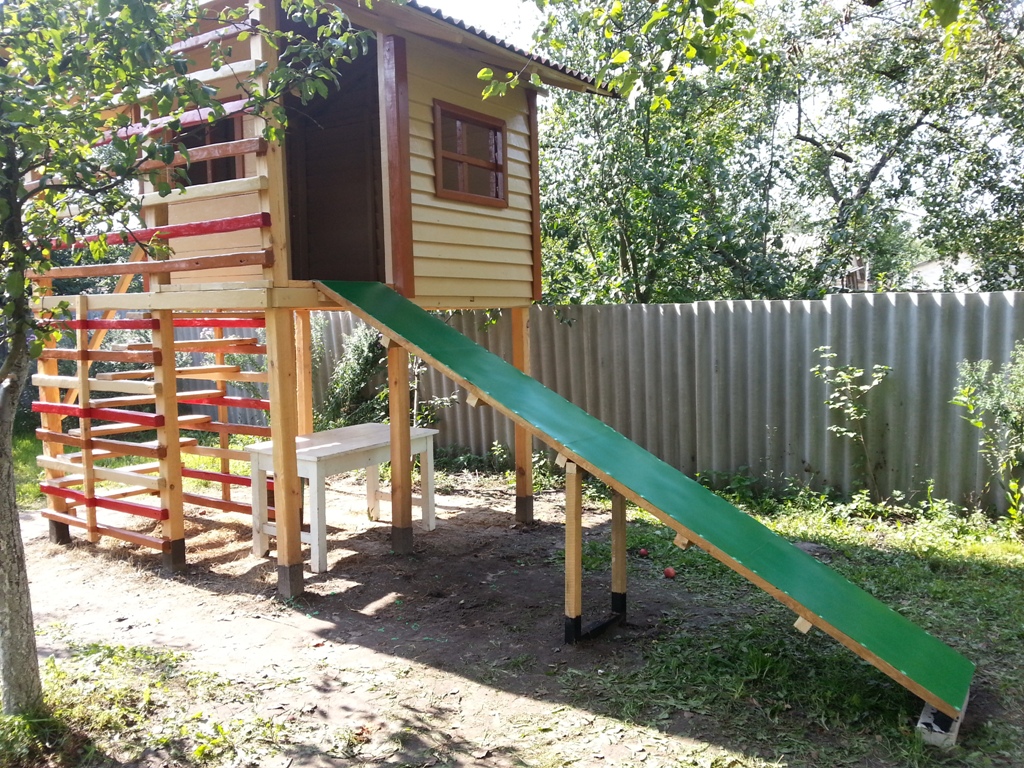

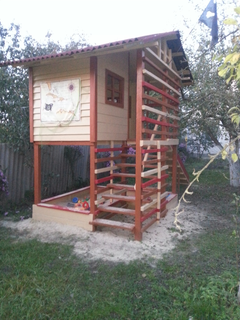

US7IGN Опубліковано: 24 березня 2013 Поділитись Опубліковано: 24 березня 2013 по горке я выше уже отчет выложил, а остальные планы www.stroimdom.com.ua/forum/showthread.php?t=110819 Посилання на коментар Поділитися на інших сайтах More sharing options...
Игорь Андреев Опубліковано: 28 березня 2013 Поділитись Опубліковано: 28 березня 2013 Может кому будет интересно,Я думаю ни чего сложного в этом нет, можно и самому сделать. Только при этом нужно быть хорошим плотником Посилання на коментар Поділитися на інших сайтах More sharing options...
