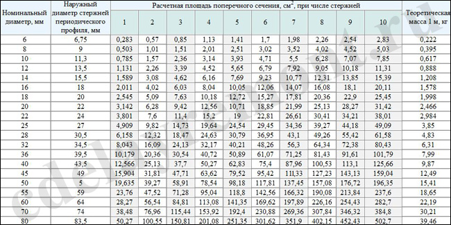

Мдя-я-я... Почитал тут "соображения" некоторых горе-строителей((( Коллеги! А кто нибудь задавался вопросом о преимуществах монолитного перекрытия? Так вот, все ваши двутавровые и 3,14-тавровые балки РАССЕКАЮТ монолит!!! Оправданно вставлять балку, если к ней найтовят опалубку и ВСЕ! Хотя опалубку можно поддерживать и верхней балкой, которая потом убирается. В других случаях при использовании Т вы получаете отдельные плиты. Здесь же хочу напомнить, что в заводских плитах(пустотных) арматуры меньше, так как сами пустоты играют в "ребра жесткости"))) А расчет армирования бетона весьма прост: относительное содержание продольной арматуры не должно быть меньше 0,1% от площади сечения железобетонного элемента.СНиП 52-01-2003 «Бетонные и железобетонные конструкции». ЧИТАТЬ ВСЕМ! и еще есть табличка, в которой несложно разобраться. Всем удачи!Ж-)

Подскажите по поводу монолитной плиты перекрытия над погребом под гаражом. Поверх будет слой земли примерно 400мм и стяжка пола гаража. Гараж на две машины. Размер погреба внутренний 4600*3700, стена толщиной в кирпич, перекрытие опирается на четыре стороны.
Какая толщина плиты, сколько слоев арматуры, какая арматура, какая ячейка сетки. Марку бетона буду делать М300.
Заранее спасибо
Предположим землю уплотнили до 1,8т/м³, сверху стяжка… 12см, 2 машины массой по 1,5т. В сумме это даст для примерно расчета 1,4т/м².
Тогда при бетоне С20/25 (примерный аналог М300) вам надо по крайней мере 160мм плиты. Арматура внизу Ø12А400С шаг 200мм в обоих направлениях. Защитный слой 20мм.
