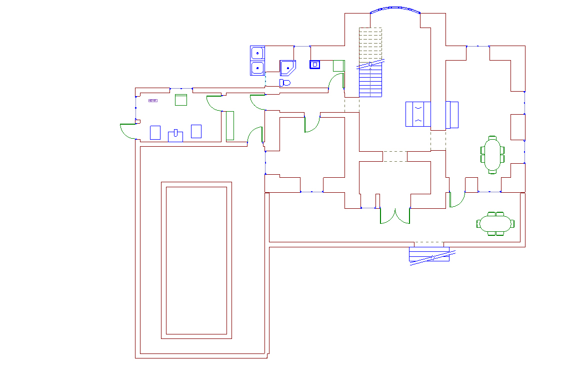

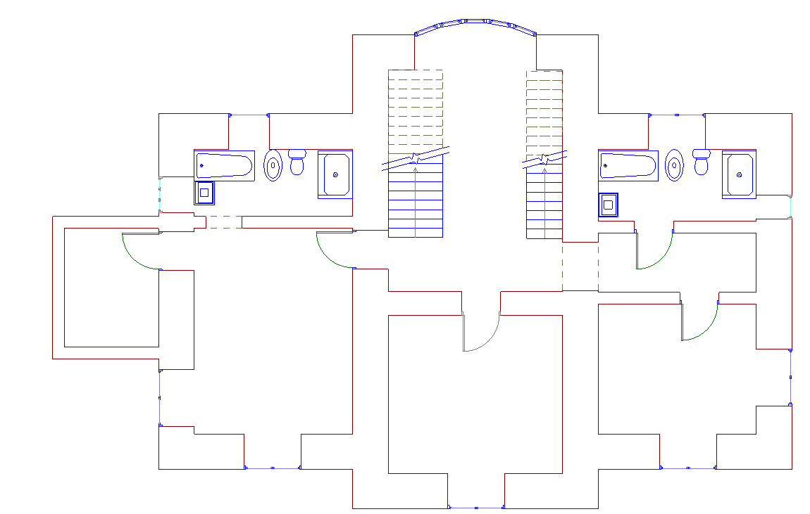

переделал проект! критикуйте!
дом теплоинерционный (наружные стены 90 см арболит), перекрытия дерево, подвала нет, чердак холодный.
слева юг, снизу восток, сверху идет сосновый лес, справа заезд на участок.
вход в дом основной через тамбур, летний через кухню, запасной через котельную.
первый этаж (сдева направо): зимний сад с бассейном 90 м.кв., котельная 15 м.кв., тамбур 7 м.кв., коридор 5 м.кв., ванная 7 м.кв., зал 30 м.кв., синее между залом и кухней - печь русская, кухня+столовая 30 м.кв., терасса 35 м.кв., тамбур 9 м.кв., кабинет 16 м.кв.
второй этаж (слева направо): балкон 7 м.кв., спальня хозяйская 20 м.кв. с ванной 7 м.кв., коридор 25 м.кв, ванная 7 м.кв., 2 спальни 14 и 18 м.кв.

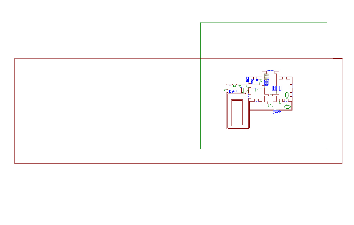

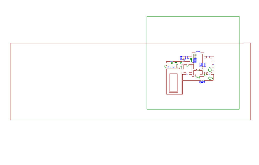

третья картинка - расположение на участке, границы коричневым (снизу соседи).

1эт -гостинная -это фактически большой проходной корридор.
Исключительно много неоправданых потерь площади при заданных размерах дома.
Советую перед началом творческого этапа пересмотреть 20- 30 эскизов готовых проектов.
И зачем внутри несущие такой же толщины как внешние ??.
Зачем вообще на 2 эт внутри несущие если перекрытие дерево ?
А вот арболит меня заинтересовал - где и почем будете брать??!
Везде пишут про его теплоизоляцию, но ничего не нашел про прочность и долговечеость.
Вот как его ставнить с саманом ?
1эт -гостинная -это фактически большой проходной корридор. - гостинная служит для приема гостей = в ней будет ТВ, пианино.
Советую перед началом творческого этапа пересмотреть 20- 30 эскизов готовых проектов. - смотрел много больше.
Зачем вообще на 2 эт внутри несущие если перекрытие дерево ? - люблю основательность. да и экономия копеечная, если их сделать тоньше.
- арболитом занимаюсь сам (дюрисол в подписи), пока он привозной из Европы и потому дорогой, скоро на Украине запустится завод по его производству и цена упадет. По прочности и долговечности - стена из арболита имеет монолитный бетонный каркас, так что проблем с прочностью и долговечностью нет. Сам я дом строить буду не на 20 лет.
