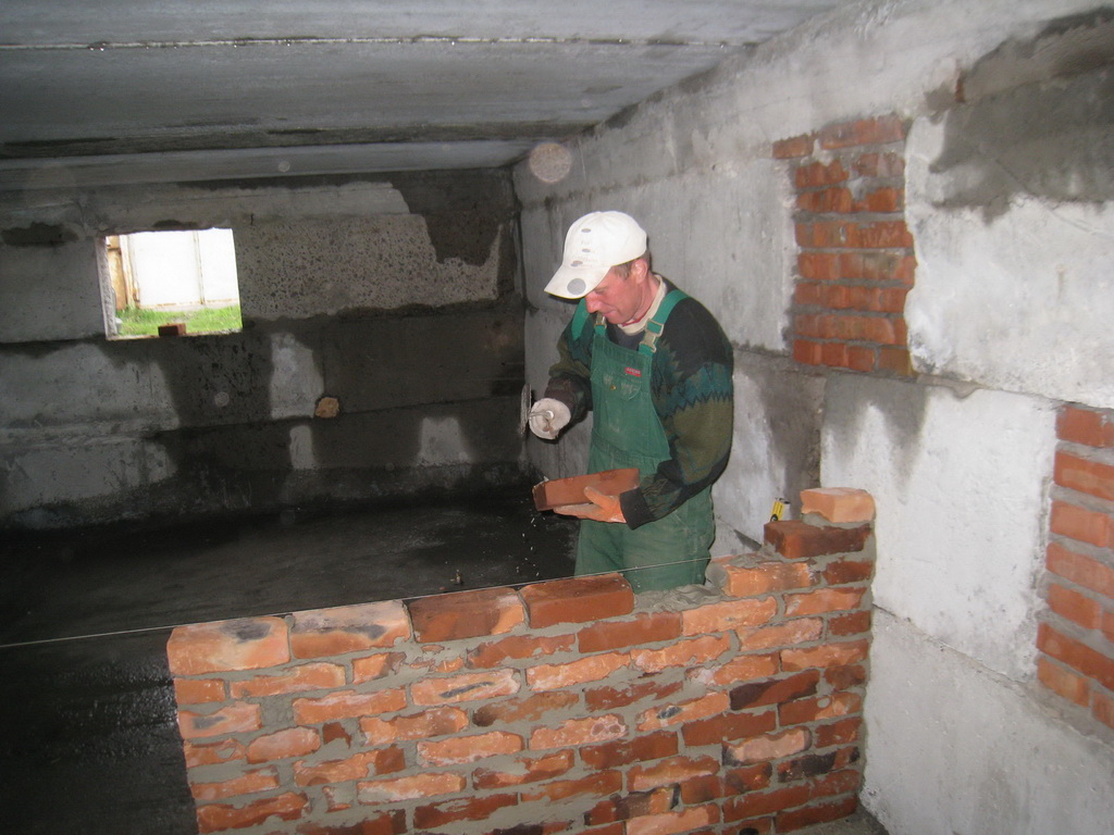

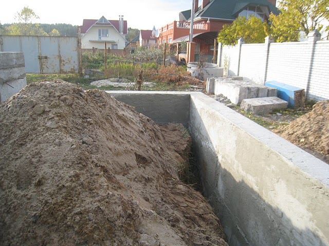

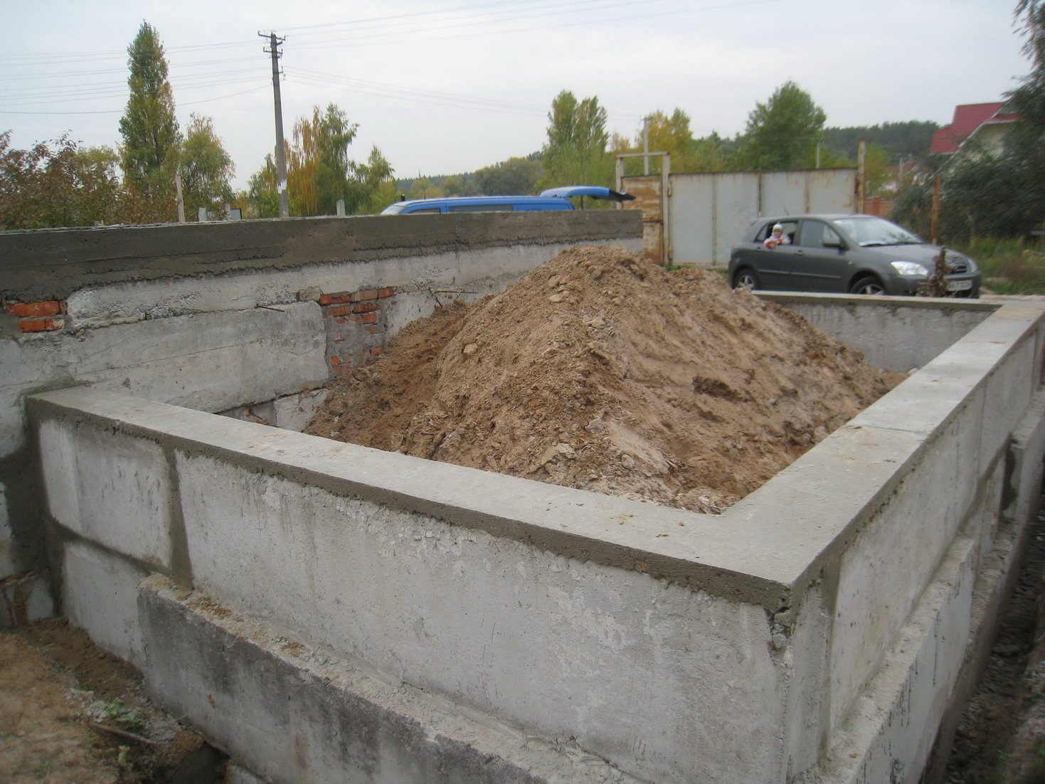

Итак, на этот сезон строительные работы считаем завершенными.

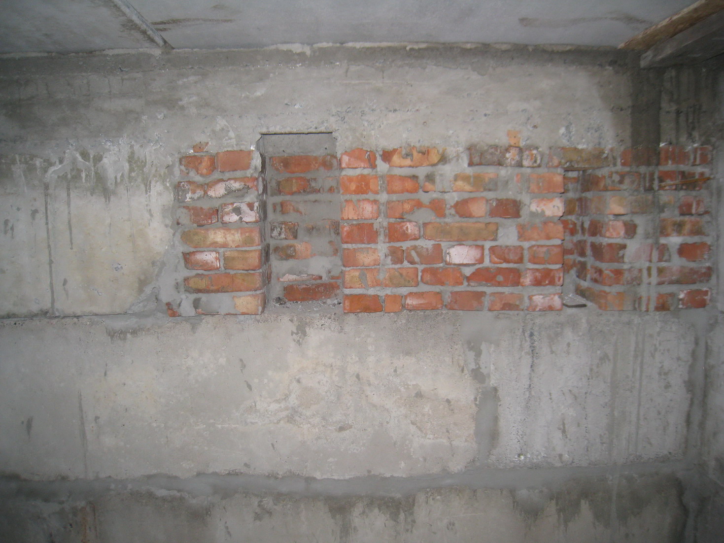

Практически завершен цокольный этаж. Из работ по нему на следующий год оставляем пока:
1. Монолитную колонну вместо кирпичной при входе в подвал (решили лить ее вместе с подготовкой приямка и лестницы для входа).
2. Отверстия под воду и электрику (пока заводить не будем, да и там как раз кирпичный проем между соседними блоками разобьется обычным перфоратором, бетонобой не нужен).
3. Гидро- и теплоизоляцию цокольного этажа будем делать по совету ДОКСа после подъема коробки, вместе со всем остальным.
Еще в этом году своими силами сделаем подсыпку грунта под кабинетом (точнее, выровняем то, что было вынуто из траншеи под подушку). Планируем также продать оставшиеся ФБСки и законсервировать все на зиму.
Ждем визита строгого технадзора в лице ДОКСа в ближайший четверг :-)

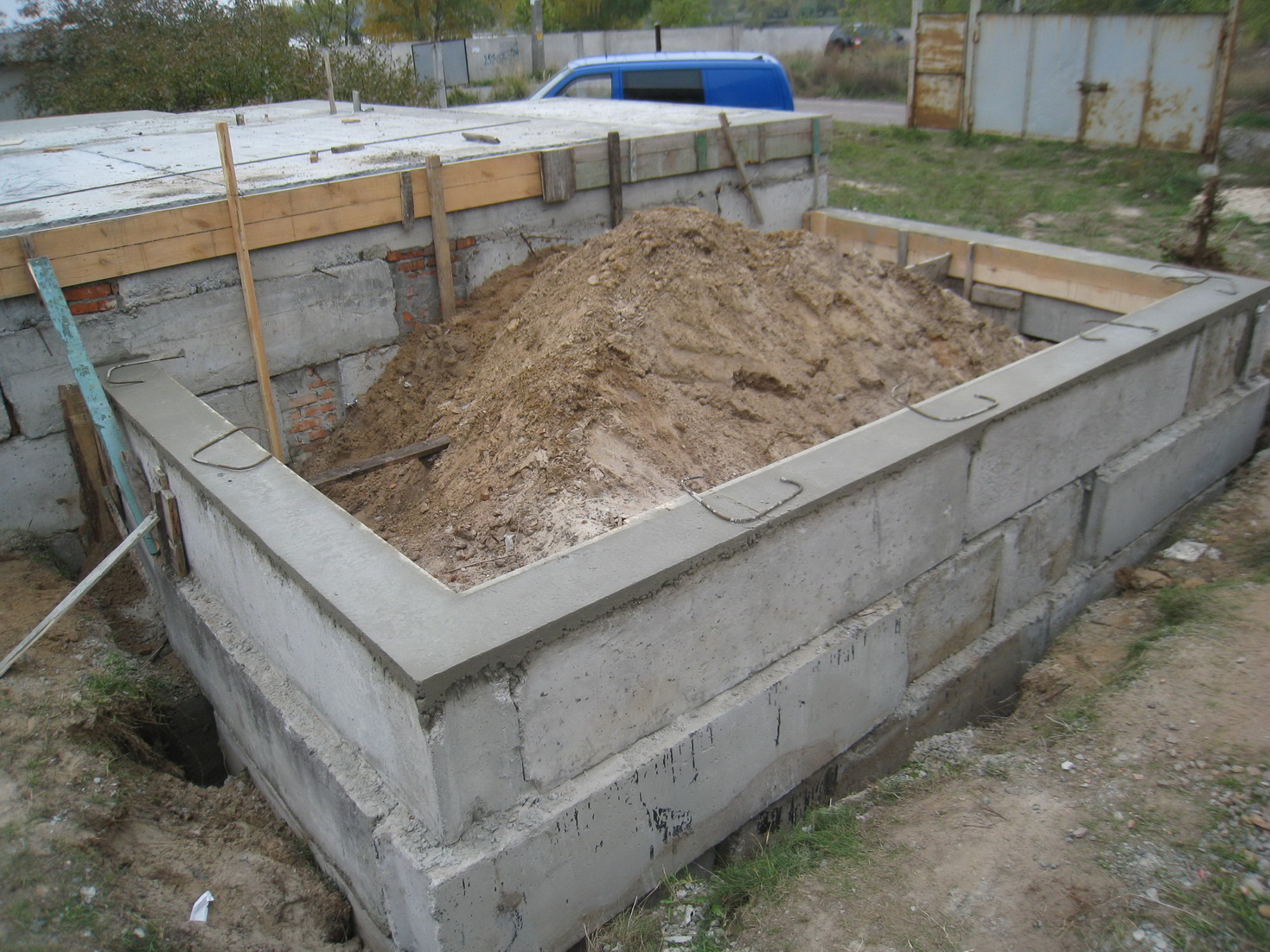

Вчера был у ребят на объекте.
1. Чистота, порядок, простор. Всегда попадая на какой-нибудь объект обращаю внимание на то, как хозяин содержит в порядке свою стройку и двор. Видно, что ребята строят от души!
2. Задача на этот сезон выполнена. Сделан цокольный этаж и перекрытие,
расчищен двор. На этапе укладки плит, мною была допущена ошибка (размер плиты не правильно указал), но благодаря профессионализму прораба и благоразумию Заказчика, всё обошлось "малой кровью".
3. Следующий наш этап, это создание окончательного проекта с визуализацией, а также расчёт необходимых затрат для продолжения строительства, есно - уже весной. За зиму совместно осилим и это, дабы с радостью и вдохновением идти к намеченой цели!

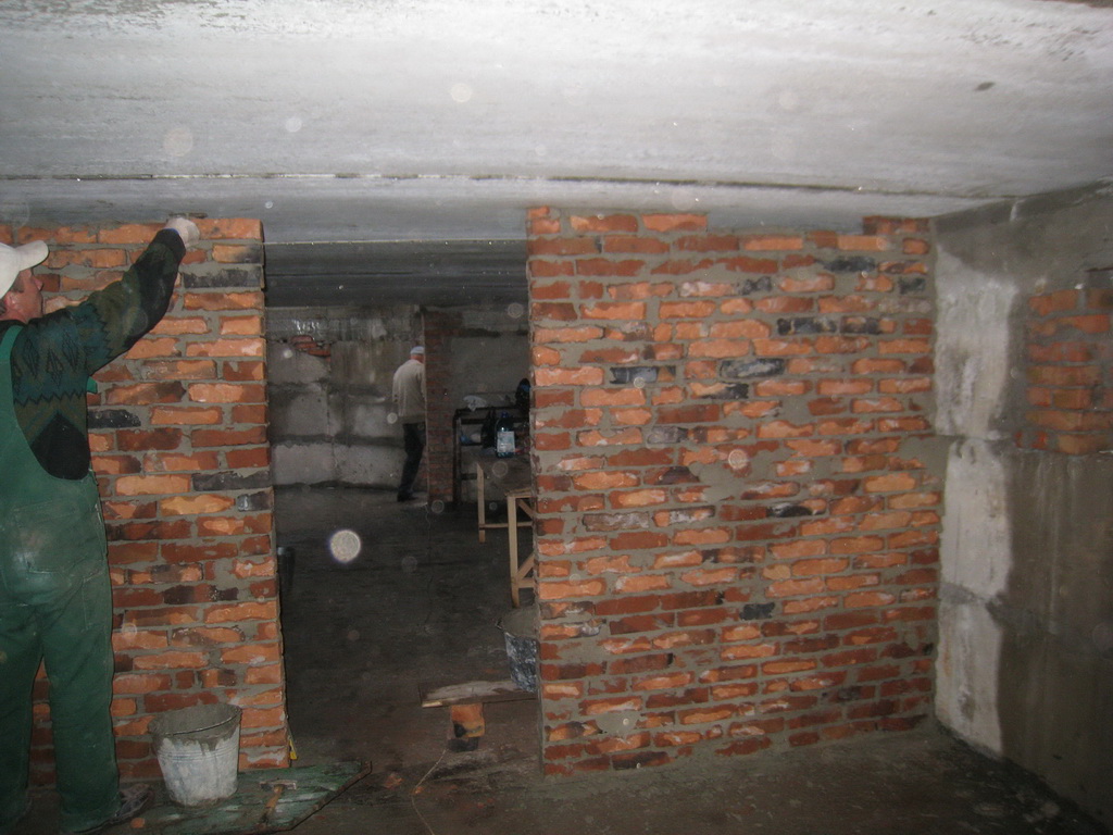

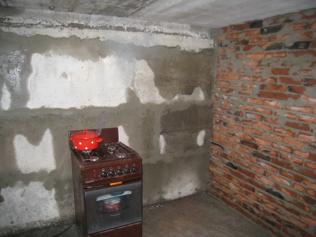

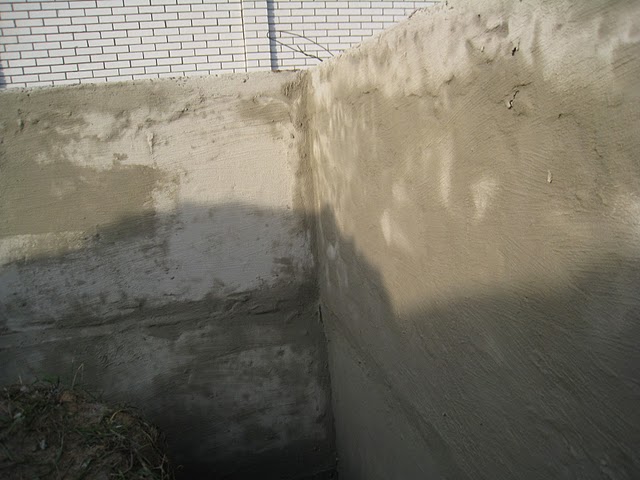

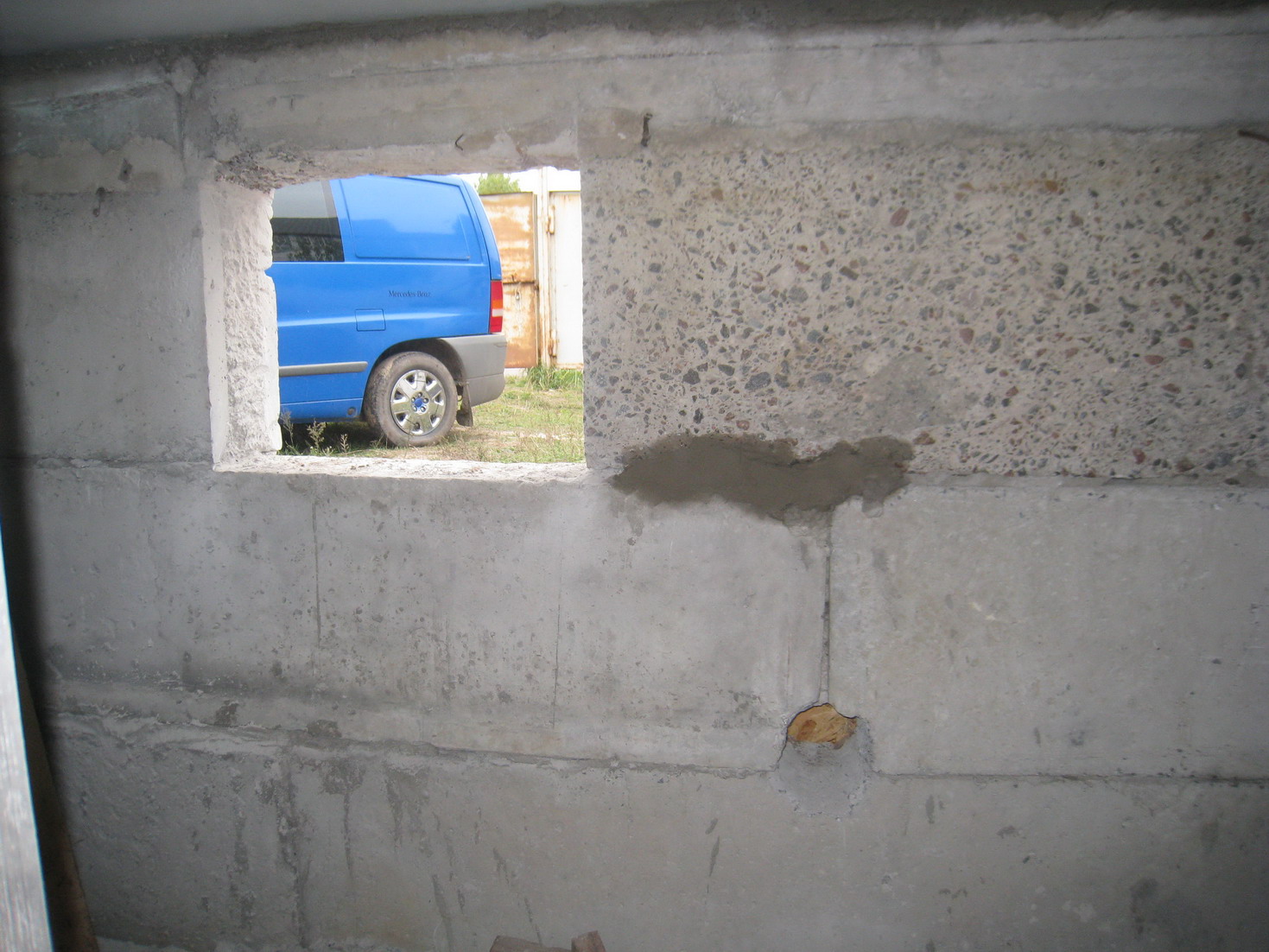

После отъезда строителей и поверхностной уборки территории выполняем задачу, поставленную ДОКСом - раствором убирает погрешности в блоках под кабинетом, готовим фундамент кабинета к гидроизоляции.
Когда мне муж на пальцах объяснил, что делать, я поняла задачу буквально - зашпаклевать все, вывести поверхность к максимально ровному состоянию.
Занятие мне понравилось, не смотря на то, что в узких местах приходилось изгибаться как йогу, чтоб достать до вожделенной дырки в блоке. За два дня выходных сделано процентов 90 по трем доступным к обработке стенам.
Самое страшное - это если ДОКС взглянет на это творчество, и скажет: "Блииин, я не то имел ввиду!"
На неделе было не до писательства, а сейчас выпроводила мужа с ребенком на копательные работы и окупировала комп.
После того, как три доступные к обработке стены были должным образом замазюканы раствором, пришло время гидроизоляции.
Купили мы CR 57 (вот чтоб не соврать, но вроде так звучал), и в прошлую субботу накинулись с голодным энтузиазмом. Оказалось, это очень нелегкое дело, особенно когда муж умудрился намешать одно ведро безумно густой смеси. Но, терпение и труд равномерно и в два слоя распределили все, что было по повернохности. Очень повезло с погодой, и те стены, которые были подставлены солнышку, даже успевали подсыхать.
Сегодня муж должен самостоятельно закидать землю в ямы. Я приняла решение, что на этот год лопатой я уже намахалась.

А гидроизоляцию вы купили - CR 658-)

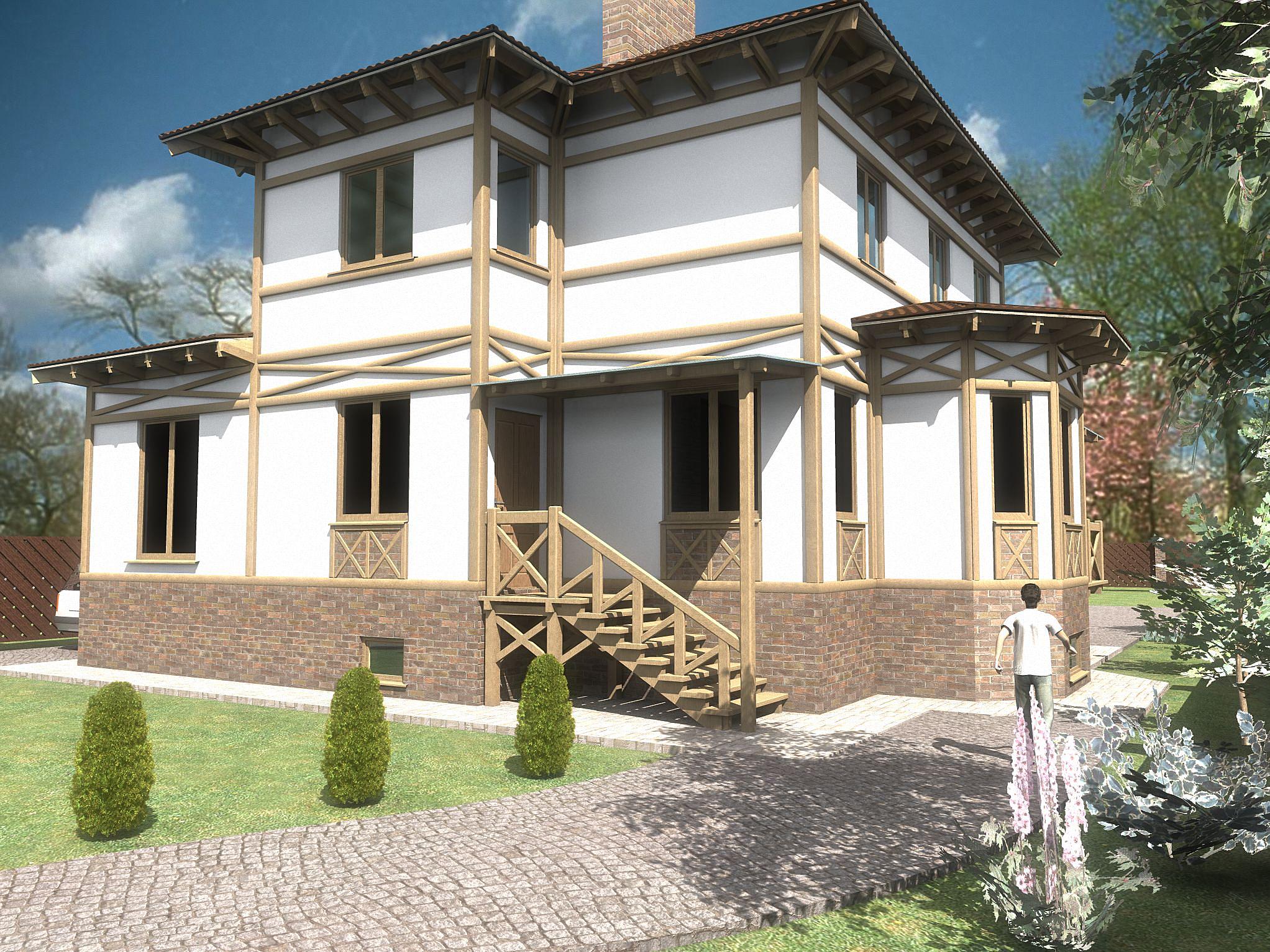

В среду была я осчастливлена новыми картинками от ДОКСа - Дима, громадное спасибо! Я просто не могу оторвать взгляд - это настолько красиво, что просто нет слов!!!
Я и без того любила этот дом, а теперь просто обожаю!

Поздравляю Вас с визуалкой.:Rose:Сегодня Дима был у меня в гостях проездом,проверял залитый фундамент.Все одобрил и как раз показывал вашу визуалку с деталями по крыше, просто бомба получилась -незря на визуалку ушло столько времени .Оно того стоило.....:Yahoo!:

Поздравляем :)!
Очень красивый домик получился ... необычный :rolleyes:...
Некоторые решения особенно понравились ... с удовольствием позаимствовали бы, но уже поздно :pardon:...
А мне на ваш дом Дима ссылку кинул. Красота неописуемая!!!:Bravo::Bravo::Bravo:Желаю побыстрее воплотить в жизнь то, что на рисунке! :drinks: Уверена, что в жизни будет смотреться еще лучше!

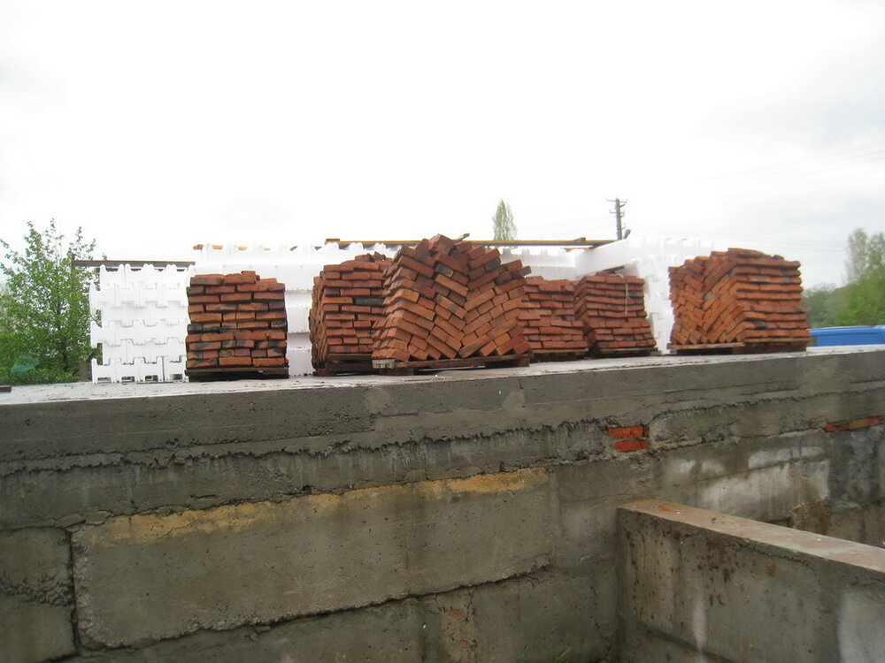

3/05 на участке высадился десант в числе 5-ти человек во главе с бригадиром Дмитрием Ивановичем. Заселение прошло успешно, строительный сезон считаем начатым.

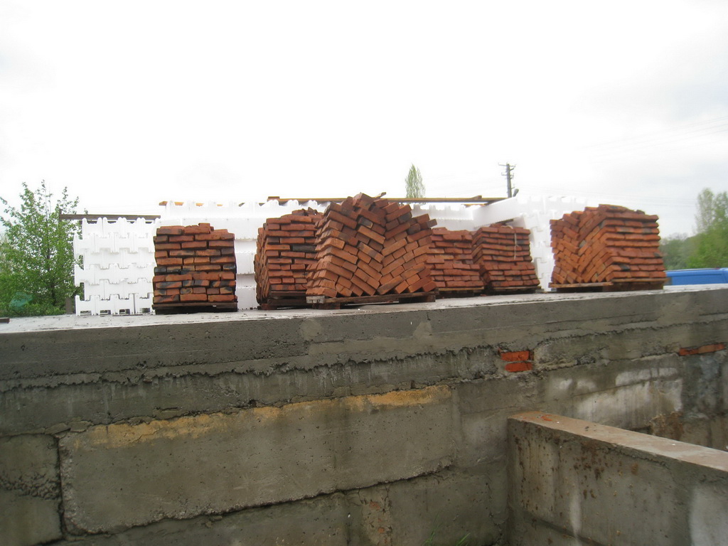

4 мая. Суматошный выдался день - поставки и еще раз поставки :-) С самого утра ребята начинают подготовку к благоустройству подвала - вычищают от сорняка, засыпают щебень, выставляют маркеры для заливки. Параллельно с этим производится разметка первого этажа под термоблоки.

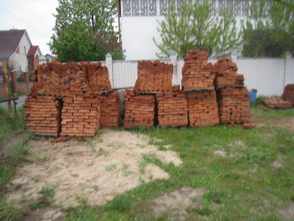

Вторая половина дня проводится в разгрузках - приезжает фура кирпича на 7,2 тысячи (поставщик - tocha). Машину получилось пригнать на день раньше, чем договаривались. Это немного напрягло, но т.к. кран найти удалось, то разгрузка стала не очень жестоким делом. Хотя и долгим - 28 поддонов перетягивали с трех до половины шестого вечера.
Спустя полчаса после начала разгрузки кирпича прибыла машина с цементом. Тут уже пришлось строителям потрудиться вручную - но все 7 тонн были разгружены быстро и аккуратно.

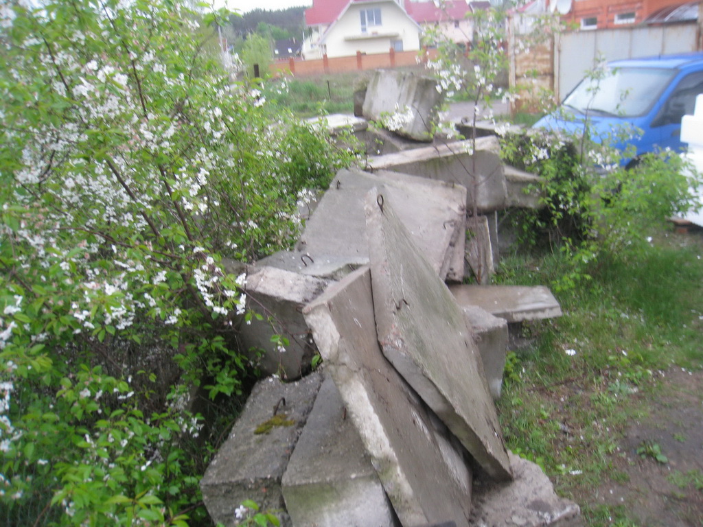

Пользуясь наличием крана, собираем с тыльной стороны участка все ФБС, которые там лежали, и перекладываем их в одну кучу. Сложили так, чтобы не мешать работе строителей/техники и иметь возможность легко погрузить прямо из-за забора на машину (в случае вывоза).

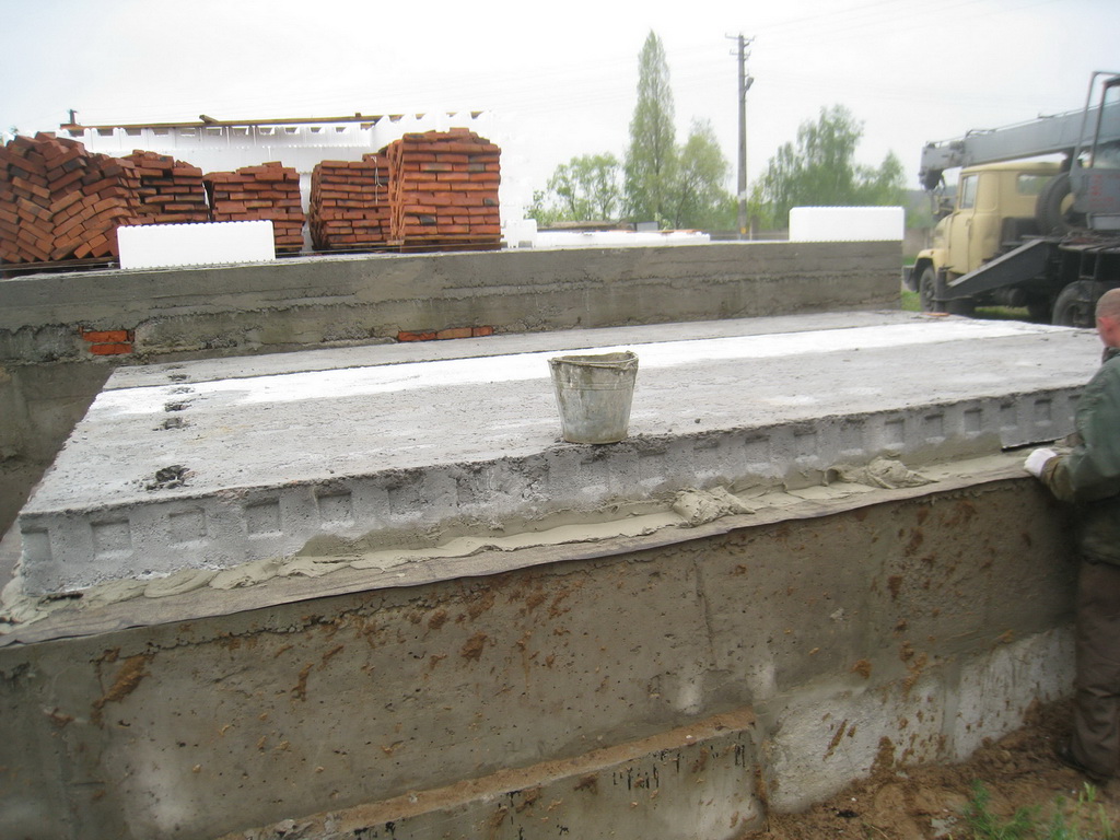

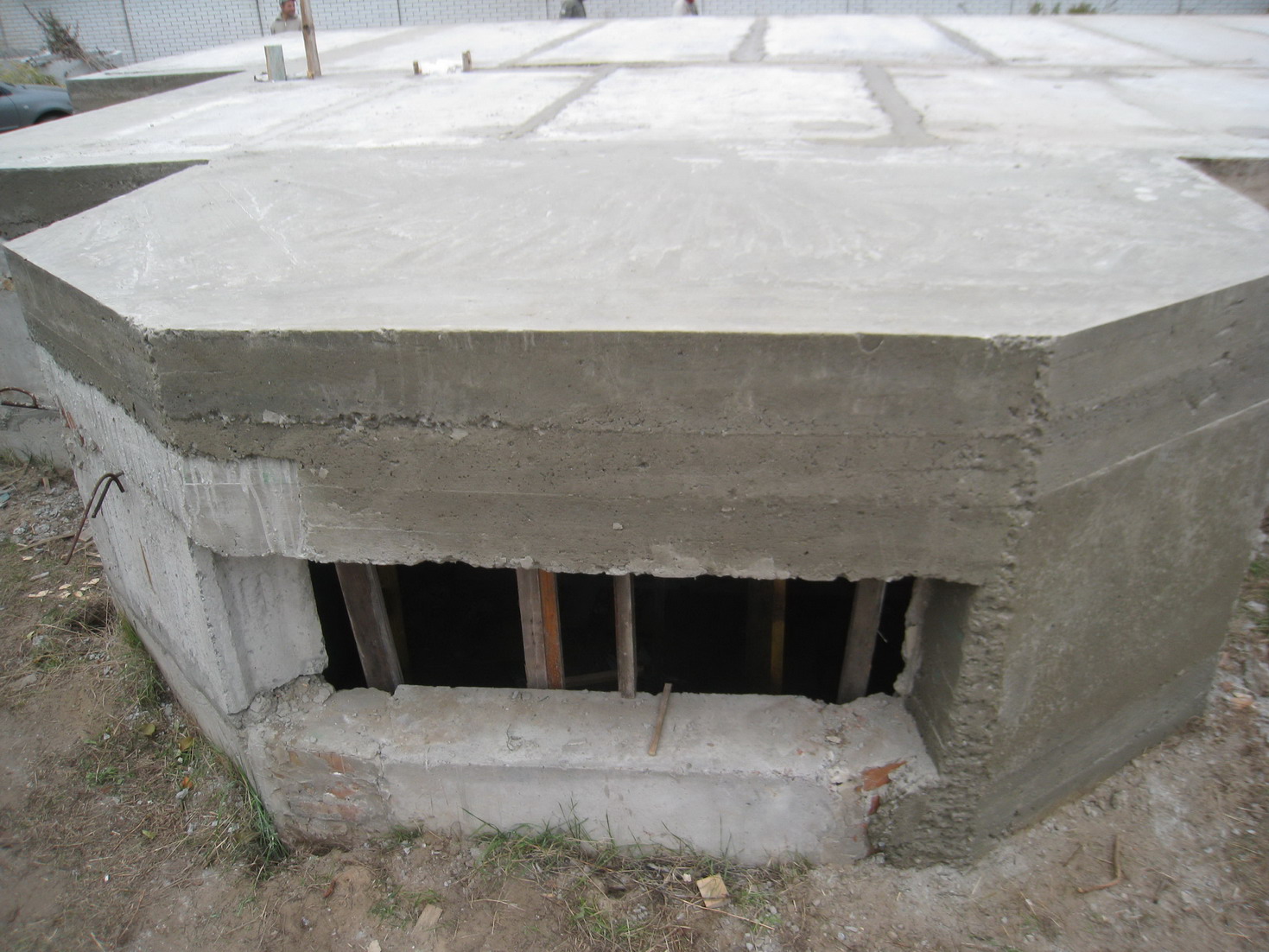

5 мая. С самого утра приходит заказанный мной в предыдущий день миксер с бетоном. Через лотки с трех разных сторон заливаем бетон в подвал. Миксер уезжает, я тоже, ребята разравнивают бетон по полу.
Как оказалось, рассчитанные мной 6,5 кубов как раз идеально покрыли весь пол в подвале без остатка (69 квадратов).

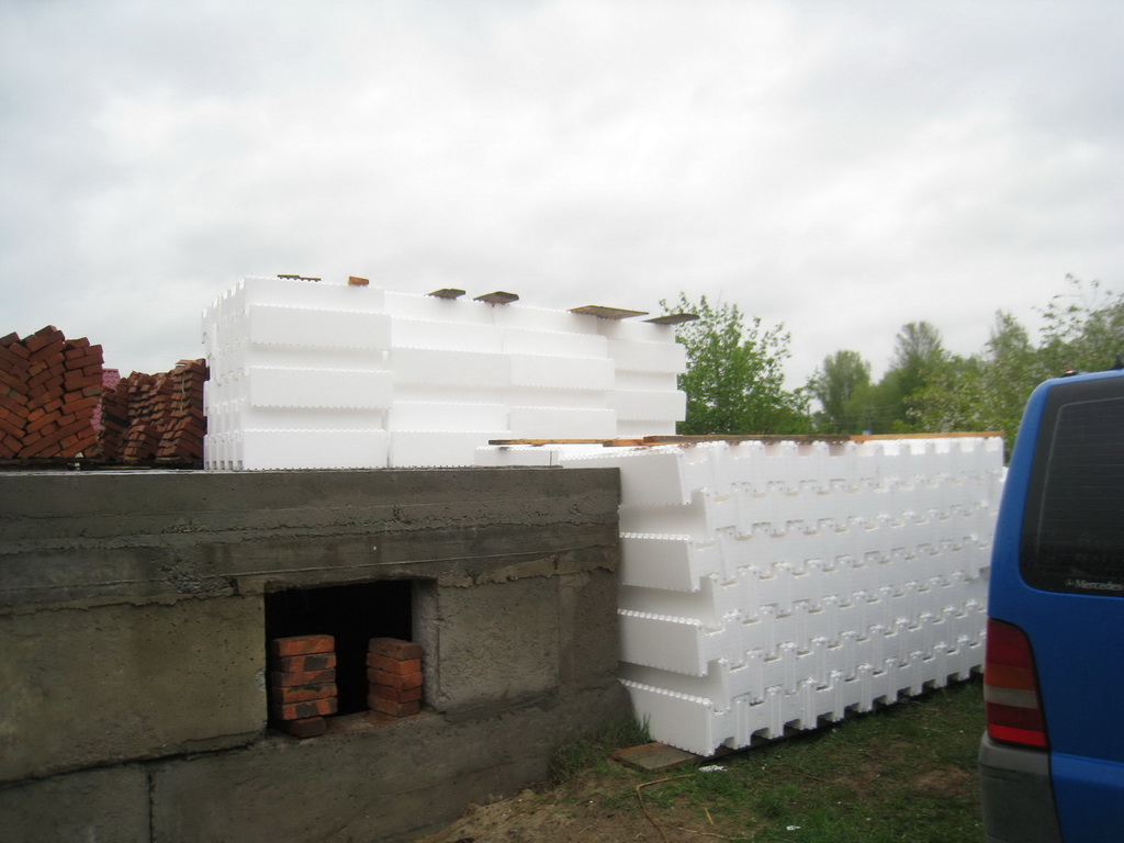

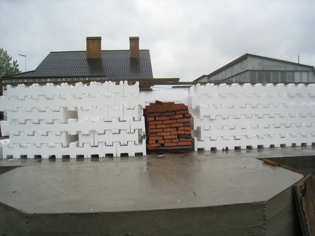

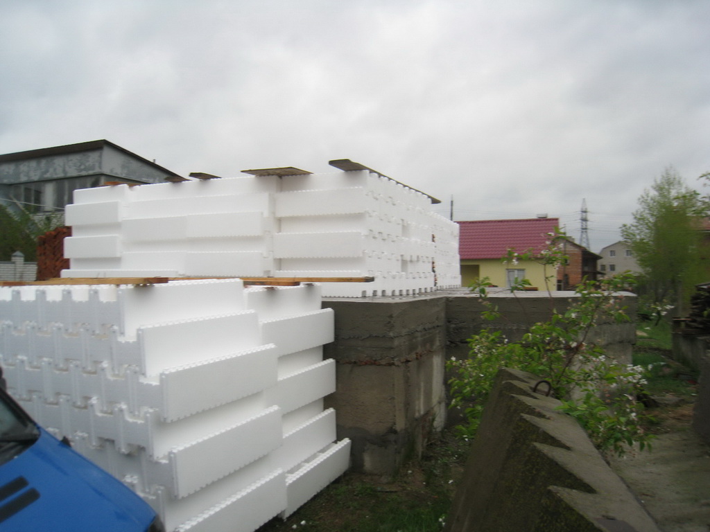

Вечером приезжает термоблок в количестве 500 штук. Поставщик - ООО «ГРАС-БУД» (Александр, Сергей - (044) 221 61 60 (ссылка устарела)). Их работа - выше всяких похвал. Привезли, помогли разгрузить, показали, как складировать. Все блоки целые, никаких повреждений.
6 мая. Пол в подвале застыл еще к вечеру предыдущего дня. Т.к. весь день 6-го числа шел дождь, то как раз работа в подвале была хорошим выходом. За день ребята заделали дырки в стенках подвала, положили две перегородки. Осуществили базовую подготовку подвала к своему поселению там.

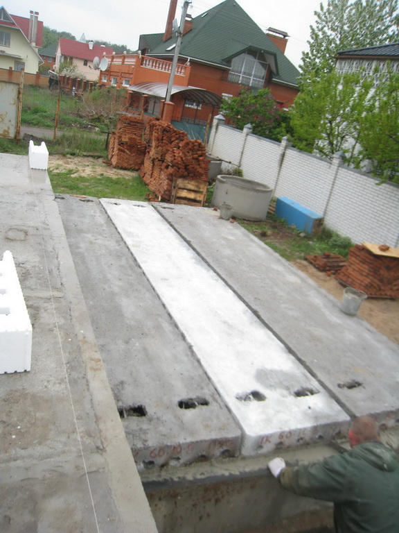

7 мая. В этот день приехали плиты перекрытия на кабинет. Положили 3 плиты, бригада начала выкладывать термоблоки по периметру. Повязали арматуру и провели заливку первого ряда.

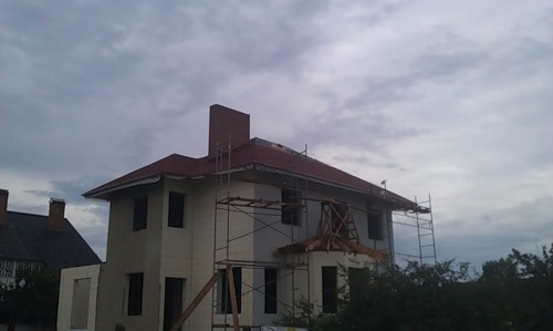

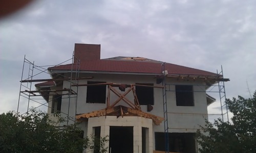

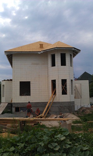

Уже у нашего дома появились все запланированные этажи, перестенки, стропильная система, над крышей из ОСБ гордо реет труба вентканала и осбшный коробок под будущую трубу камина. Строители начали укладывать утепление и гидроизоляцию фундамента.
Было не без косяков. По причине физического отстутсвия прораба и контроля с его стороны, ребята выгнали один перестенок на втором этаже на 20 см от лестницы, не так как по плану. После выясненных отношений аккуратно разобрали и переложили. Так же в настоящий момент уже уложен мауэрлат на эркер столовой, и идет подготовка к установке стропил.
А еще я собрала перый урожай тыкв - Руж Виф Де Памп и Даная. Красотка Даная в диаметре 85 см, а Руж - 102! Кабачками уже не похвастаюсь, поскольку все уже в виде кабачковой икры укатано в банки. А сегодняшний улов из 4х штук отдала строителям - и ребятам приятно, и мне.
В апреле мама ездила в Германию к родственникам. Оттуда она мне привезла семена вереска. 24 апреля я их благополучно засеяла на рассаду. И вот, целых 15 ростков с 2мя листиками позавчера были распикированы в новую плошку. Жду, пока примутся.
Чем дальше, тем больше приносит строительство удовольствие. Но вместе с ним появилось множество вопросов.
Прораб посчитал дерево на все стропилки (крыша, эркер, кабинет). Получилось 4,7 куба. Муж купил 5. Почему сейчас нужно еще 0,5 куба? Куда, блин, дровишки делись? Или 4,7 было изначально мало?
Строители накрывали крышу ОСБ, сделали по краю выпуск 10 см. Дима, продававший нам черепичку, приехал инструктировать по укладке, сказал "Много". Приехал Володя с технадзором, сказал "Много". Почему не послушались? Откуда эта уверенность, что они знают лучше, чем люди, профессионально занимающиеся крышами?
