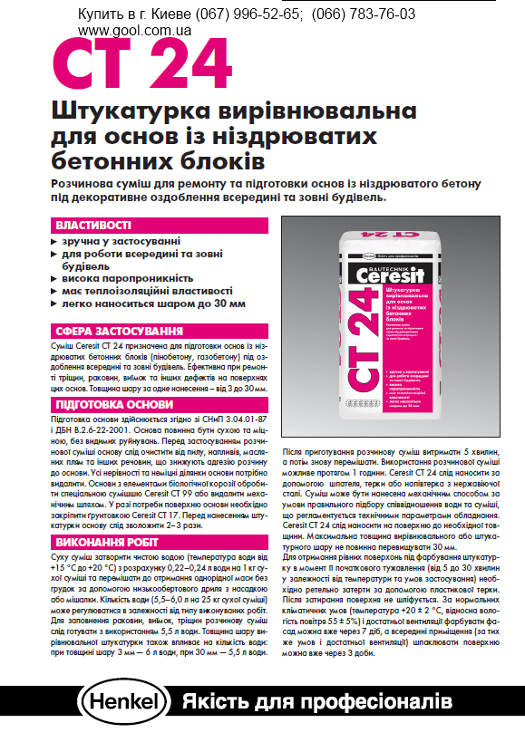

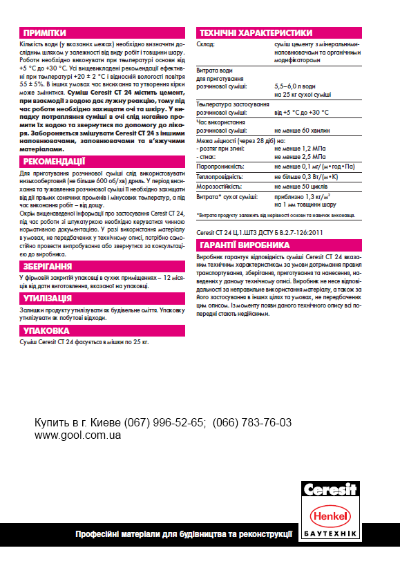

гюго Опубліковано: 28 січня 2013 Поділитись Опубліковано: 28 січня 2013 PROFITEK, яправильно понял? Перед штукатуркой грунтуем газобетон грунтовкой СТ15 и потом штукатурим СТ24. Сетка под штукатурку обязательна или нет. А то я где-то здесь в этой теме читал, что под СТ24 сетка нежелательна. Дом у меня, правда без отопления, простоял без штукатурки с лета 2011г. Весной будет как раз почти два года. Декоративную штукатурку не хочу. Думаю делать под покраску. Что после штукатурки нанести, чтобы было точно хорошо и стояло долго. Посилання на коментар Поділитися на інших сайтах More sharing options...
PROFITEC Опубліковано: 29 січня 2013 Поділитись Опубліковано: 29 січня 2013 (змінено) PROFITEK, яправильно понял? Перед штукатуркой грунтуем газобетон грунтовкой СТ15 и потом штукатурим СТ24. Сетка под штукатурку обязательна или нет. А то я где-то здесь в этой теме читал, что под СТ24 сетка нежелательна. Дом у меня, правда без отопления, простоял без штукатурки с лета 2011г. Весной будет как раз почти два года. Декоративную штукатурку не хочу. Думаю делать под покраску. Что после штукатурки нанести, чтобы было точно хорошо и стояло долго. Вы что-то совсем всё перекрутили вверх ногами. Компания церезит рекомендует пропитывать газобетон грунтовкой СТ-17, перед нанесением СТ-24, если это необходимо. По основному фасаду сетку можно не использовать, а в местах переходов разнотипных материалов, на оконных и дверных проёмах, я бы сетку рекомендовал, так-как это самые восприимчивые места к микротрещинам. Ещё раз повторю, что сетка, не та которая для систем утепления с ячейкой 4*4 или 5*5, а сетка для штукатурных систем: gool.com.ua/p12847916-steklosetka-valmiera-dlya.html gool.com.ua/p11746773-steklosetka-baumit-dlya.html Для использования штукатурки СТ-24 под покраску, штукатурку необходимо в момент высыхания от 5-30 мин., в зависимости от погодных условий и температуры, затереть пластиковой тёркой. После затирания поверхность не шлифуется. Затёртая поверхность шпаклюется Ceresit СТ 225 и наносится водоэмульсионная краска. P.S. Ceresit СТ 15 - это адгезионная силиконовая грунт-краска с кварцевым наполнителем, используется для предварительной обработки оснований с целью их укрепления и увеличения адгезии последующих слоев к основанию, а также упрощения выполнения работ по нанесению декоративных штукатурок на силиконовых и силикатных основах. Змінено 29 січня 2013 користувачем PROFITEC 2 Посилання на коментар Поділитися на інших сайтах More sharing options...
kemal Опубліковано: 29 січня 2013 Поділитись Опубліковано: 29 січня 2013 Ещё раз повторю, что сетка, не та которая для систем утепления с ячейкой 4*4 или 5*5, а сетка для штукатурных систем А в чем разница? Плотность одинаковая, щелочестойкость и там и там. Размер ячейки больше и судя по картинке размеры рулона. Посилання на коментар Поділитися на інших сайтах More sharing options...
PROFITEC Опубліковано: 29 січня 2013 Поділитись Опубліковано: 29 січня 2013 А в чем разница? Плотность одинаковая, щелочестойкость и там и там. Размер ячейки больше и судя по картинке размеры рулона. Разница в ширине ячейки 8*8мм. и эластичности стеклосетки. Если использовать сетку с ячейкой 4*4, как для систем утепления мокрым способом, сетка с такой мелкой ячейкой будет расслаивать штукатурный состав, так-как штукатурка менее эластична и имеет более крупную зернистось (около 0.8 мм.), чем клеевая смесь для создания армирующего слоя по теплоизоляционным плитам (зернистось около 0.6 мм.), плюс более толстый штукатурный слой, эластичность стеклосетки тоже играет немаловажную роль, совокупность этих составляющих повлияет на образование микротрещин. 3 Посилання на коментар Поділитися на інших сайтах More sharing options...

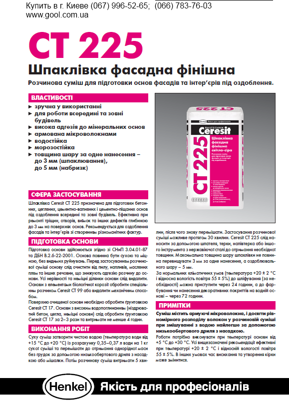

zhdanok Опубліковано: 29 січня 2013 Поділитись Опубліковано: 29 січня 2013 Затёртая поверхность шпаклюется Ceresit СТ 225 и наносится водоэмульсионная краска. У меня фасад уже оштукатурен СТ24. Весной хочу делать декоративный слой+покраска. Фактура в стиле "мазанка", т.е. не короед и не барашек. Мастера это делали СТ225. Но только на фасадах утепленных пенопластом. А я заморачиваюсь паропроницаемостью ГБ. На сайте Ceresit увидел, что по паропроницаемости СТ225 в три раза (0,05) хуже, чем СТ24(0,15). Что можете посоветовать в моем случае? Посилання на коментар Поділитися на інших сайтах More sharing options...
PROFITEC Опубліковано: 29 січня 2013 Поділитись Опубліковано: 29 січня 2013 У меня фасад уже оштукатурен СТ24. Весной хочу делать декоративный слой+покраска. Фактура в стиле "мазанка", т.е. не короед и не барашек. Мастера это делали СТ225. Но только на фасадах утепленных пенопластом. А я заморачиваюсь паропроницаемостью ГБ. На сайте Ceresit увидел, что по паропроницаемости СТ225 в три раза (0,05) хуже, чем СТ24(0,15). Что можете посоветовать в моем случае? Если отталкиваться от материала, которым работает Ваш мастер, а именно шпаклёвка Ceresit СТ-225, то возможно спокойно проводить такого рода декоративное нанесение по штукатурному составу СТ-24, тем более шпаклёвка как-раз предназначена и для таких целей в том числе. Паропроницаемость взята из каталога (СТ-24 - не меньше 0,1 мг/(м*час*Па) и СТ-225 - не меньше 0,05 мг/(м*час*Па) разница на самом деле не значительная. Ceresit СТ-225 - использует Ваш мастер на белом или сером цементе? 1 Посилання на коментар Поділитися на інших сайтах More sharing options...
zhdanok Опубліковано: 29 січня 2013 Поділитись Опубліковано: 29 січня 2013 Ceresit СТ-225 - использует Ваш мастер на белом или сером цементе? Я не уточнял, но на фасаде (с похожей фактурой), который он мне показывал стена (до покраски)была практически белой. Наверное на белом цементе. Поправьте если я где-то ошибся с последующими материалами и операциями на моем фасаде: - грунтуем СТ17 по штукатурке СТ24 (СТ16 или СТ15, на сколько я понял, в данном случае не нужны); - шпаклюем СТ225 (заделываем мелкие ямки в штукатурке); - грунтуем СТ17 (или СТ16???); - наносим фактуру при помощи СТ225 (на белом цементе); - Красим силиконовой краской (цвет белый или теплый белый) 1 или 2 слоя?; Перед покраской грунтовать надо? Если да, то чем? Буду признателен за предложение (в личку) по материалам. Фасад не большой - 70 кв.м. Посилання на коментар Поділитися на інших сайтах More sharing options...
PROFITEC Опубліковано: 29 січня 2013 Поділитись Опубліковано: 29 січня 2013 Я не уточнял, но на фасаде (с похожей фактурой), который он мне показывал стена (до покраски)была практически белой. Наверное на белом цементе. Поправьте если я где-то ошибся с последующими материалами и операциями на моем фасаде: - грунтуем СТ17 по штукатурке СТ24 (СТ16 или СТ15, на сколько я понял, в данном случае не нужны); - шпаклюем СТ225 (заделываем мелкие ямки в штукатурке); - грунтуем СТ17 (или СТ16???); - наносим фактуру при помощи СТ225 (на белом цементе); - Красим силиконовой краской (цвет белый или теплый белый) 1 или 2 слоя?; Перед покраской грунтовать надо? Если да, то чем? Буду признателен за предложение (в личку) по материалам. Фасад не большой - 70 кв.м. Грунтовку СТ17 по поверхности СТ24. Шпаклёвку СТ225, шпаклёвка и создание декоративного слоя возможно будет проводиться в один подход, в зависимости от рисунка который захочет подготовить Ваш мастер. Поверхность СТ225, если планируете создавать полностью "церезитовскую" систему, то пропитываем грунтовкой СТ17 СУПЕР и наносим силиконовую краску СТ48 в два слоя. 1 Посилання на коментар Поділитися на інших сайтах More sharing options...
zhdanok Опубліковано: 29 січня 2013 Поділитись Опубліковано: 29 січня 2013 создание декоративного слоя возможно будет проводиться в один подход Он говорил, что желательно один раз шпаклевать. Может быть местами. Есть кое-где неглубокие раковинки. В этом случае грунтовать СТ17 между слоями? Посилання на коментар Поділитися на інших сайтах More sharing options...
PROFITEC Опубліковано: 29 січня 2013 Поділитись Опубліковано: 29 січня 2013 Он говорил, что желательно один раз шпаклевать. Может быть местами. Есть кое-где неглубокие раковинки. В этом случае грунтовать СТ17 между слоями? Нет такой необходимости, временные сроки поэтапности слишком малы и адгезия шпаклёвки к основанию достаточно высокая. 1 Посилання на коментар Поділитися на інших сайтах More sharing options...

PROFITEC Опубліковано: 24 березня 2013 Поділитись Опубліковано: 24 березня 2013 Хотелось бы попросить уважаемого специалиста PROFITEK подытожить в теме какие возможны различные варианты штукатурки ГБ, используя Cerеsit. Буду очень благодарна, т.к. перечитав тему же запуталась.... Я даже не сомневаюсь, что легко запутаться от того, что мы постоянно перескакиваем от Ceresit СТ24 на Baumit MVR UNI и наоборот, как у профессиональных диджеев в песнях, без заметных переходов. Если Вы определились в штукатурной системе ТМ Ceresit. Основной штукатурный состав для пено-газобетонных блоков это - Ceresit СТ24 и только он, здесь сложно что-то напутать)). Резюмировать тему не сможем, так-как она индивидуальна для каждого, в отношении последующих "послештукатурных" слоев. К примеру, в Вашем случае, что Вы планируете после оштукатуривания стен Ceresit СТ24 (покраска, декоративная штукатурка), какой слой штукатурного состава планируется исходя из качества кладки блоков? 1 Посилання на коментар Поділитися на інших сайтах More sharing options...
Катерина Ш Опубліковано: 24 березня 2013 Поділитись Опубліковано: 24 березня 2013 Если Вы определились в штукатурной системе ТМ Ceresit. Основной штукатурный состав для пено-газобетонных блоков это - Ceresit СТ24 и только он, здесь сложно что-то напутать)). Резюмировать тему не сможем, так-как она индивидуальна для каждого, в отношении последующих "послештукатурных" слоев. К примеру, в Вашем случае, что Вы планируете после оштукатуривания стен Ceresit СТ24 (покраска, декоративная штукатурка), какой слой штукатурного состава планируется исходя из качества кладки блоков? Планируем покраску. Кладка блоков хорошая, перепады в пару мм, не более. Сами ложили))))) Если можно напишите, сетка в каких случаях нужна, а в каких нет. Заранее благодарна за помощь. Посилання на коментар Поділитися на інших сайтах More sharing options...
