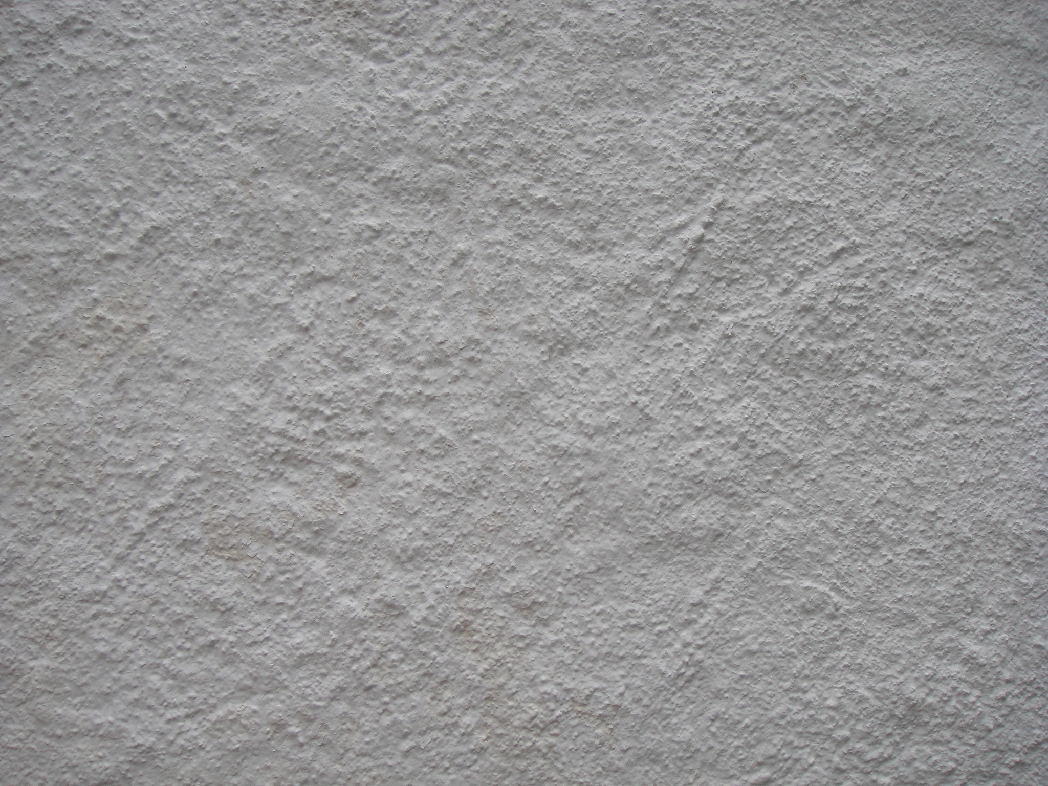

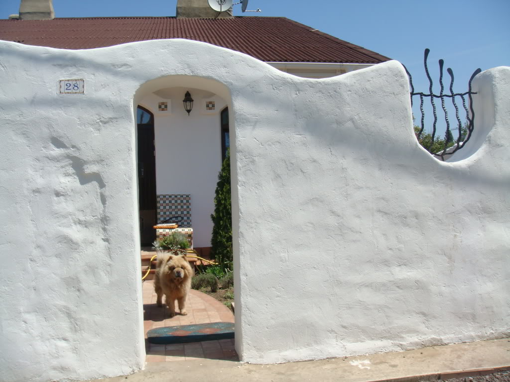

Vikctor, несколько участников форума практиковали вариант использования МВР-УНИ (на основе белого цемента) для формирования структуры стен "под мазанку", к сожалению не видел, как это смотрится вживую, брали на пробу по 1-2 мешка и докупали полный объём для своего фасада, это означает, что материал их удовлетворил в работе для осуществления запланированных задач. Я не специалист в области нанесения такой структуры, но считаю, что толщина слоя будет зависеть от самой структуры "мазанки", если структура будет относительно гладкой, то слоя в приблизительно 15-25 мм. возможно будет достаточно, а если переходы будут глубокими и волнообразными, то расход может возрасти в нескольких местах до 40 мм. Возможно, нет целесообразности использования в такой структуре маячных реек, а наносить в ручную без маяков - это создаст ещё более "первобытный эффект мазанки", как это сейчас модно в использовании средиземноморского стиля, тем более что штукатурку можно наносить до 25 мм. в один слой, с остальной технологией описанной Вами полностью согласен, при более грубой структуре "мазанки" использование финишных моделирующих фасадных шпаклёвок нет целесообразности, а только при формировании гладкого фасада. На фото несколько примеров нанесения.
yana.lavazza, В случае, если у Вас поверхность подготовлена штукатуркой Баумит МВР-УНИ под финишную отделку, то просто наносите кварцевую грунтовку Баумит УниПраймер или Премиум Праймер и на неё декоративную штукатурку, сепарационных слоёв между МВР УНИ и декоративной штукатуркой делать не нужно, если основание подготовлено и ровное. На откосах и везде где будет окрашенная гладкая поверхность, после нанесения штукатурки МВР УНИ или СТ 29, поверхность грунтуется Baumit Grund и наноситься финишная шпаклёвка, либо готовая акриловая в вёдрах Baumit Universal Shpachtel или известковая в мешках Baumit FinoKlima, дальше окрашивание поверхности.
Громадное спасибо,Антон.
Скажите, а этот чудесный забор на фото выполнен МВР УНИ? Или Вы просто как пример штукатурки под мазанку показали?
