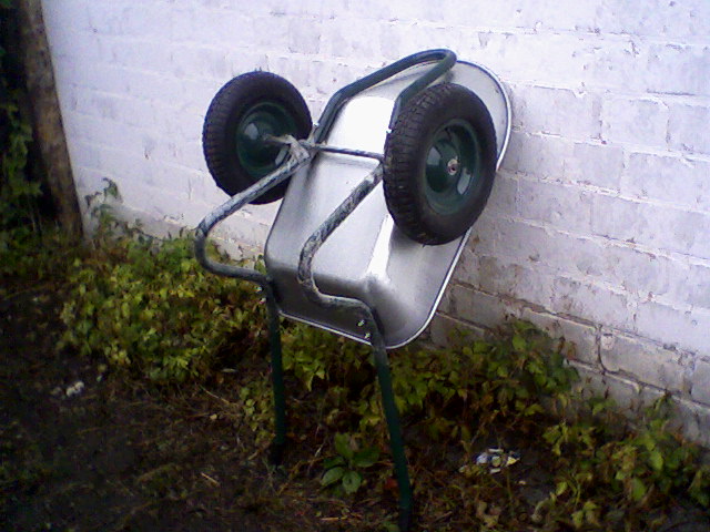

Фото супертачки. :)
Пару перемычек, для жесткости, можно приварить.

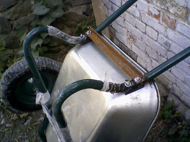

не надо варить там ничего... труба пропаливается моментом, потом гимморно дыры заваривать... если хотите жесткость... пока новая, открутите нафиг все 4 болта, которые с кормы кремят ручки к корыту тачки, вложите туда пластину по размеру - чтобы она была как распорка - и крепилась на все 4 болта, подложку из резины, болты заменить на нержавейку и под шляпки подложить большие шайбы (или плашку с двумя дырками сразу), и хорошо все затяните... такую же операцию сделать спереди - тока там два болта...
потому как у этих тачек больное место это крепления корыта к раме... там нрачинает сразу раздраконивать все... ржаветь...

Подложил под шляпки болтов большие шайбы. А между шайбами и оцинковкой корыта сделал двойные прокладки из рубероида.
Распорку для жесткости рамы сделаю именно так как вы описали - закреплю пластину на болты.
Еще хочу приварить одну пластину или кусок трубы, - сразу за резиновыми ручками.
Брюхом удобно пихать тачку. :)
Стенки трубы несущего каркаса толстые. Со сваркой проблем не будет.
Шляпки болтов уже успели повредить жесть оцинковки.
Может, под рубероидом, ржаветь не будут - вода не будет попадать под деформированный металл.
Кстати, шайбы поставил не только под шляпки болтов, но и между корытом и трубой несущего каркаса. Меньше будет рвать корыто при деформациях под грузом.
туда лучше поставить между двух шайб что то наборное из резины, сделать аля сайлентблока... щаодно это поднимет тачку над колесами и будет таким себе аммортизатором )))
есть такие хрени толстенькие резиновые... их использую как подлозку под узлы крепления рельс в шпалам... с них бы вырезать... упругие штуки... под рубероидом помажте клаской и на нее посадите рубероид или салидолом жирненько..

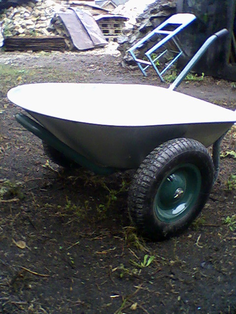

Вот, фото, чтобы было понятна проблема при выгрузке. Корыто выступает за несущий каркас, и при выгрузке вся нагрузка ложится на тонкий металл оцинковки.
На нее и упор будет при выгрузке.
Змінено користувачем Privet
ну, правиль, а я Вам что написал... корыто от трубы на см примерно отдалено... вот и надо их увязать в единую конструкцию, чтобы нагрузка на трубу передавалась... Если уж так все притично, и Вам 5 см металлического корыта, выступающего над трубой спать не дают, боитель, что у корыта "губа отвиснет" - вложите меж корытом и трубой - две дощечки так, чтобы они шли от самого изгиба трубы у колес, вверх и торцами упирались в окантовку корыта... просверлите корыто, досточки и трубу и скрутите все....нагрузка с губы корыта будет передаваться на досточки, а по ним на трубу.... хотя, если через проставки увязать корыто и трубу - на морделица тачки - то думаю проблема выворачивания корыта и его "рвания" должна быть решена...
