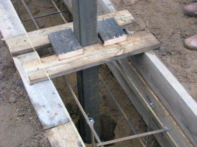

Заливать фундамент мы скорее всего будем готовым бетоном, самим мужу с сыном столько не намешать. Я так понимаю, что из бетоновоза бетон сразу выливается в траншею. Вряд ли бетоновоз согласится долго ждать, пока мы каждый столбик будем выставлять по нитке и уровню. Ну или согласится, но мне это дорого обойдется :)
Вот я и спрашиваю - как мне заранее, до привоза бетона установить и зафиксировать столбы эти? Чтобы потом просто быстренько вылить бетон в траншею, не возясь с выравниванием столбов? Может эти столбы предварительно и заранее немного забетонировать, замешав для этого немного бетона в бетономешалке? Так можно, на прочности это не скажется?
У вас же под столбы все равно прокопано глубже рис. Забор, думаю, что можно и зафиксировать, можно подварить к арматуре, можно забить немного в землю и потом зафиксировать как на рис. Столбы. Нашел рисунки в и-нете для образца.
Угловой столб обязательно связать, я бы еще и за угол (там где с соседом) немного отвел, чтобы угол держал.
Фиксация досками, как на фото, мне понравилась. А в землю забивать столб - это выдь неправильно, везде пишут, что металл не должен касаться земли а должен быть полностью в бетоне, чтобы не ржавел.
