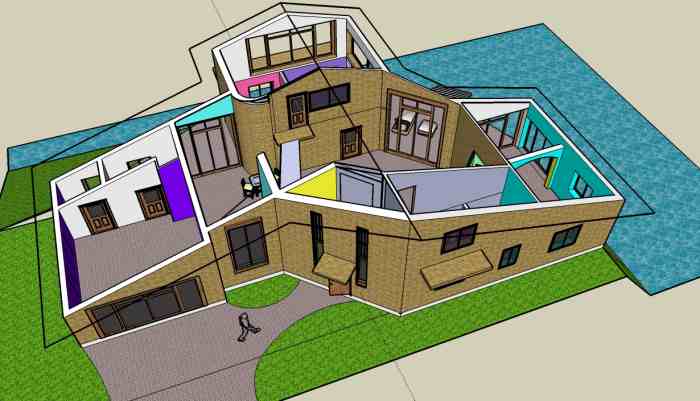

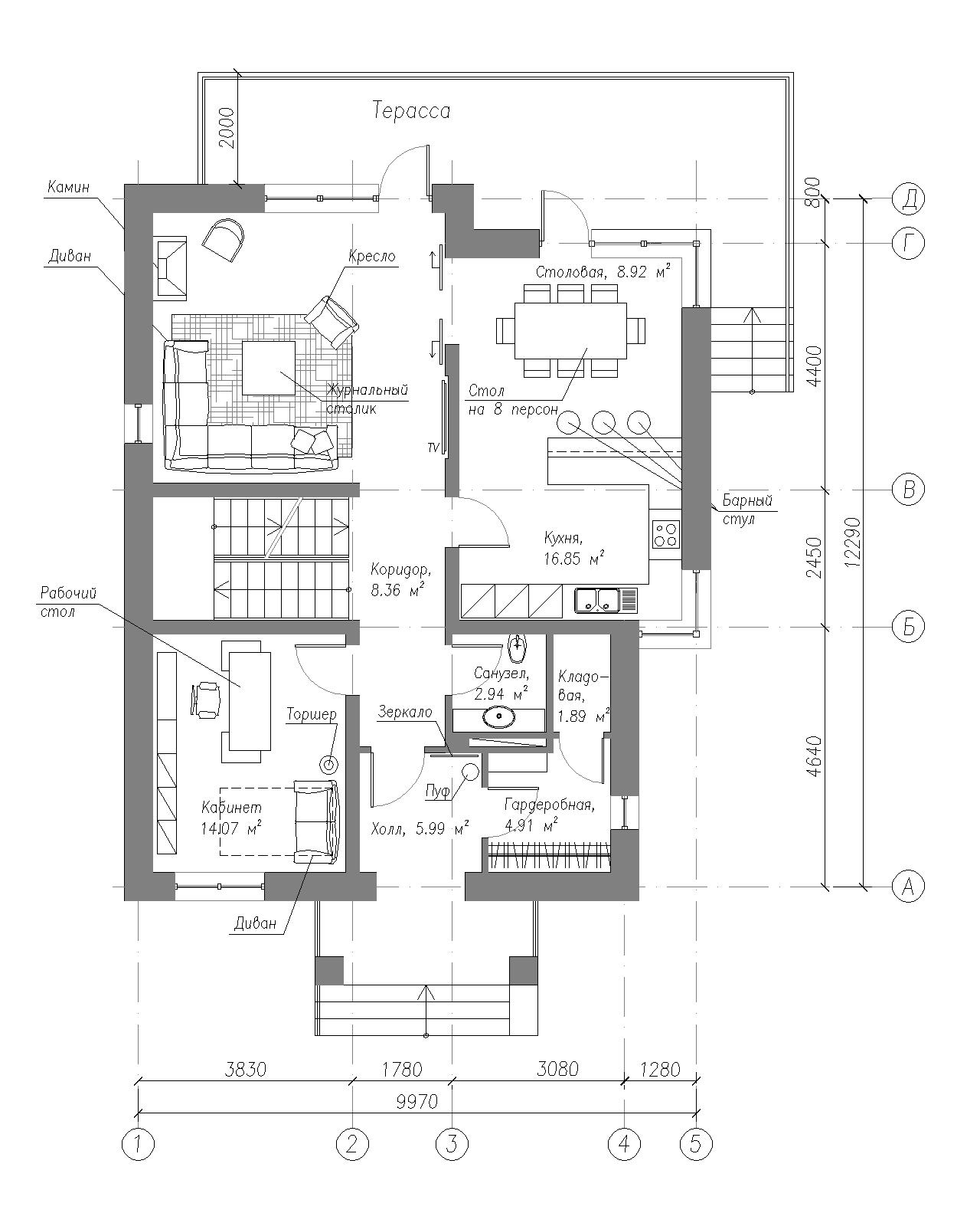

Ну проект пока разрабатывают. Но думаю что с технологией утепления балконных плит ои не знакомы. Хотя мож и ошибаюсь. Еще не дошли до кж и км.
:lol::lol::lol: С такими размерами наружного остекления Вам не стоит переживать за холодный балкон.
Раз уж такой дом рисуется, то поинтересуйтесь стоимостью внутрипольных конвекторов, для того что бы оценить, во что потом выльется отапливать такую красоту.:)
зы. на полном серьезе рекомендую уже сейчас найти проектировщика по отоплению и вентиляции для оценки затрат на устройство системы отопления от и до.

Проектом занимаются. Остекленение да большое. Но южная сторона и там где нарисован лежак на улице это зимний сад. Кострукцию обдумываю. Напольные (вернее внутрипольные) конвекторы тоже будут. Стоимость? Ну так говорю ж. Тылы к старости готовлю. А то один дом построил- оставил первой жене и сыну. Второй - сейчас в нем живу. Ну у меня еще две дочки. Вот как раз и будет мне где на старости жену погонять. А с балкона удочку заброшу и рыбку ловить буду. А переживаю я не за холодный балкон. И не столько за потери тепла сколько за сырость которая может появится если балкон будет из консольных плит без телового зазора.

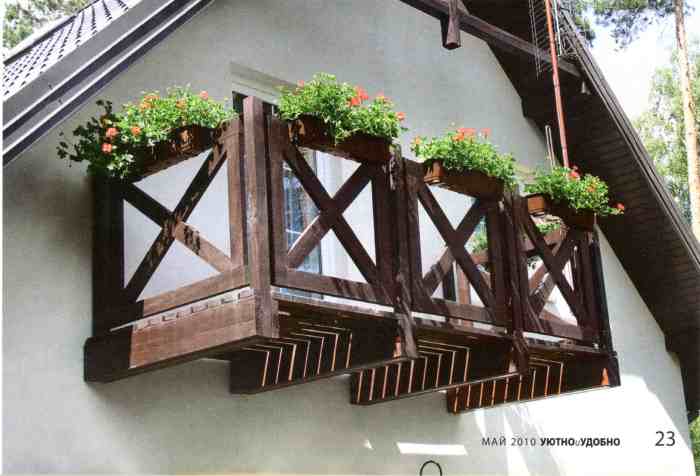

Ну если как для себя, я бы делал на металлических балках с деревянным покрытием, по типу морской палубы (с зазором между досками). И нагрузка на балки небольшая и мостики холода минимизированы. И без всякого там бетона. Но это только при условии открытого балкона.
Да пожалуй оптимальный вариант. Именно так тоже думал. А балкон он и есть балкон. И только открытый. Ну разве только навес из поликарбоната.
