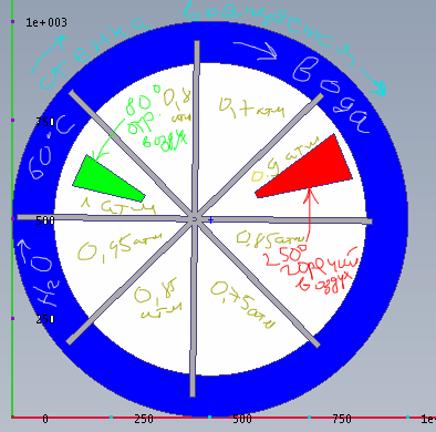

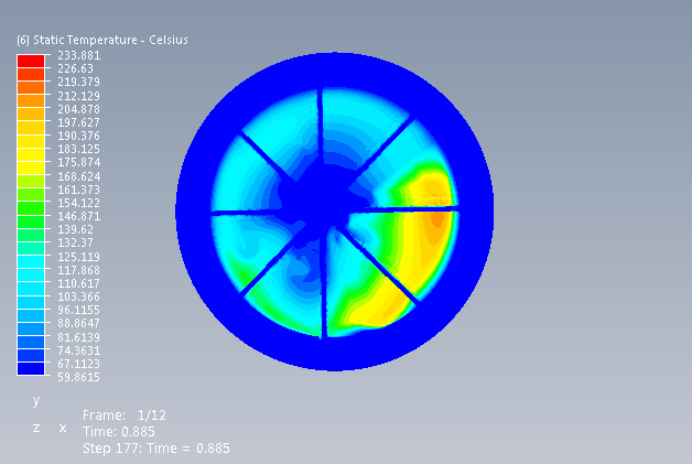

Просимулировал вышеописанную конструкцию - при движении поршня на такт заполнения цилиндра горячим воздухом, успевает остыть ~60% газа о стенки... Симулировал программой CF Design 10.0 ... Поработаю еще с моделью - я в принципе неправильно сделал, сделав подвод газа не через центр, а через боковую холодную стенку - он при расжирении движется ВДОЛЬ боковой стенки.... А надобно наоборот - чтобы туда малая часть доходила... Еще возможно неправильно - у меня в модели фиксированная скорость движения, а на самом деле скорость движения Vpeak * w * cos (w*t) ...
И возможно потребуется еще геометрию поменять - увеличить диаметр цилиндра и уменьшить ход поршня для органичения поверхности теплообмена. Вобщем меня устроит, чтобы 15-20% газа остыло при "загрузке", и остальная часть остыла при обратном движении поршня. Хотя быть может так не получится и КПД будет 50% от Карно - будем посмотреть.

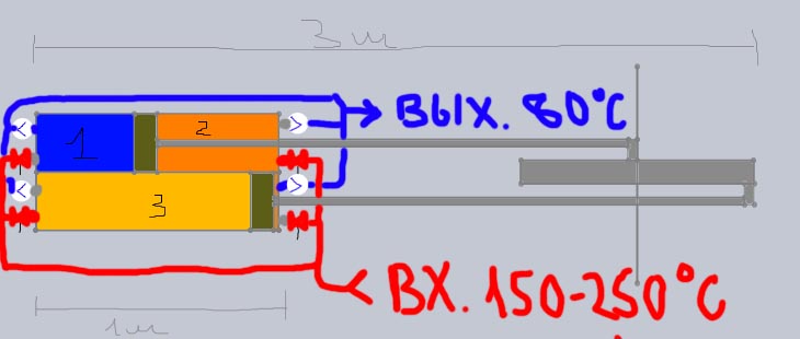

Да уж - я тут провел небольшие работы по моделированию... Гавно двигатель - в том виде, в котором я его изобразил - работать нормально не будет.... и спасибо Бигдус'у - чтобы на нем получить нормальный КПД, нужно его на линейном приводе делать..... Западло заключается в том, что если время заполнения цилиндра равно времени выполнения полезной работы, то - при медленном движении поршня значительное количество воздуха успевает остыть на этапе забора воздуха в цилиндр, а при быстром движении - соответственно воздух не успевает охладиться в достаточной мере, и опять плохое КПД... При этом хорошей точки там просто не существует!
Итак - на линейном приводе:
Воздушный цилиндр - диаметр 1.12 м, высота 1,2 м, рабочий объем 0.98 куб. м.
Гидроцилиндр - к примеру (ссылка устарела) , гидроцилиндр двигает поршень.
На цилиндр намотан теплообменник, снизу цилиндра диаметром 150 мм подводятся воздуховоды.
Механизм работает следующим образом - за 6.5-7 секунд производится ЗАБОР горячего воздуха. После за 14 секунд происходит охлаждение воздуха, и газ выполняет полезную работу, создавая давление в гидравлической системе, и за 4 секунды прозводится выброс отработанного воздуха.
Для устойчивой непрерывной работы таких цилиндра потребуется три штуки. Или-же гидроаккумулятор. Стоимость материалов - ориентировочно 4'000 грн на 1 цилиндр, плюс еще шестяренчатый насос и гидрораспределители. В изготовлении штука не сложная, тем более поршень может плотно и не прилегать к цилиндру!
"В среднем" - 38 л/с прокачка через такой цилиндр, что соответствует 3.5 - 5 кВт тепловой мощности. При этом выход электрической мощности составит 0.5 - 1 кВт (с учетом потерь!).
4 цилиндра + гидроаккумулятор ... И система заведется на чистом воздухе!

Проверил симуляцией - диаметр трубы - 3 м, длина трубы 3 м, установлена вертикально, сверху подсоединен теплоаккумулятор, снизу - сброс отработанного воздуха. Внутри - теплообменник.
Идея такая-же как и с восходящим потоком - газ остывает, опускается вниз, и так далее - будучи процесс запущен - далее наростает в некоторый устойчивый режим... В моделе разогнать газ быстрее чем 0.8 - 1 м/с при перепаде температур 250 / 70 градусов не получилось... А 1 м/с тут очень не много - мощность потока воздуха = 1*1*1/1,04*3*3/4*3,14159 = 7 W .... Так что большая труба не канает...
Если трубу сузить - получается скорость от 5 до 6 м/с (модель не очень стабильна), это 35-40 W энергии :-)... Намного меньше, чем я от поршней ожидал.
Эврика! Уже пару дней как думал - судя по рассчетам должно работать! За основу берем идею водокольцевого вакуумного насоса.
www.agrovodcom.ru/info_nasos_pumps.php
Например тут можно почитать.
В нижней части рисунка - воздух сжимается, но при этом остывает, и его давление падает. В верхней части наоборот - воздух расширяется для "захвата" свежей порции горячего воздуха. Если правильную конструкцию сделать - в одном устройстве должна получиться машина и для обеспечения циркуляции воздуха в системе и для выработки механической энергии.
Ниже - анимация как это должно работать:
Преимущества - простая и долговечная конструкция... Нет гидравлики и прочей ярунды. Не требуется маховик - разогнанная вода вполне себе маховик заменяет. Недостатки - если на воздух - габариты значительные - 1 м в диаметре на 1 м в длину - выдаст от 1.5 до 4 кВт при вращении от 60 до 160 об/мин - очень приблизительно. Реально - не известно сколько потерь на воду и на трение пойдет, плюс как теплообмен будет зависеть от скорости вращения. Моделировать их крайне неприятно - я бы сказал, что у меня нет подходящего инструмента, в котором можно построить полноценную модель сего устройства. В любом случае - ожидаемое устройство на мой взгляд эффективнее, проще, надежнее, долговечнее и элегантнее, чем то, о чем я в топике писал ранее.
