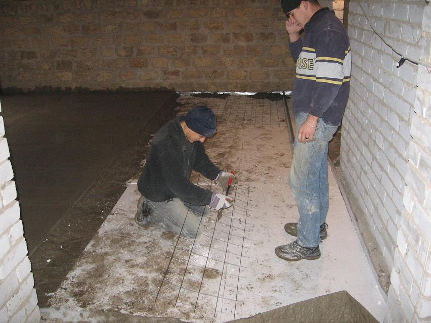

Я сделал так:
1. Земляной пол выровнял граншлаком примерно 50-100 мм.
2. Постелил цельную полиэтиленовую пленку.
3. По всему периметру в каждой комнате на внутреннюю сторону цоколя закрепил фольгированый пеноизол по-моему 8мм.
4.Постелил пенопласт 35 плотности толщиной 50мм.
5.Залил бетон слоем 100 мм с армирующей сеткой.
2 "rombikk"
Как впечатления от такого пола?(бетонная стяжка по пенопласту)
Не будет ли такая плита проседать на пенопласте? И трескаться.
Может у кого то есть опыт эксплуатации такойго пола?
Все зависит от плотности пенопласта. Если у обычного пенопласта плотность 15, то у этого 35 (он очень твердый) + армировка. Залили его осенью проблем с ним нет.

может если не заармировать , слой бетонна не менее 6 см

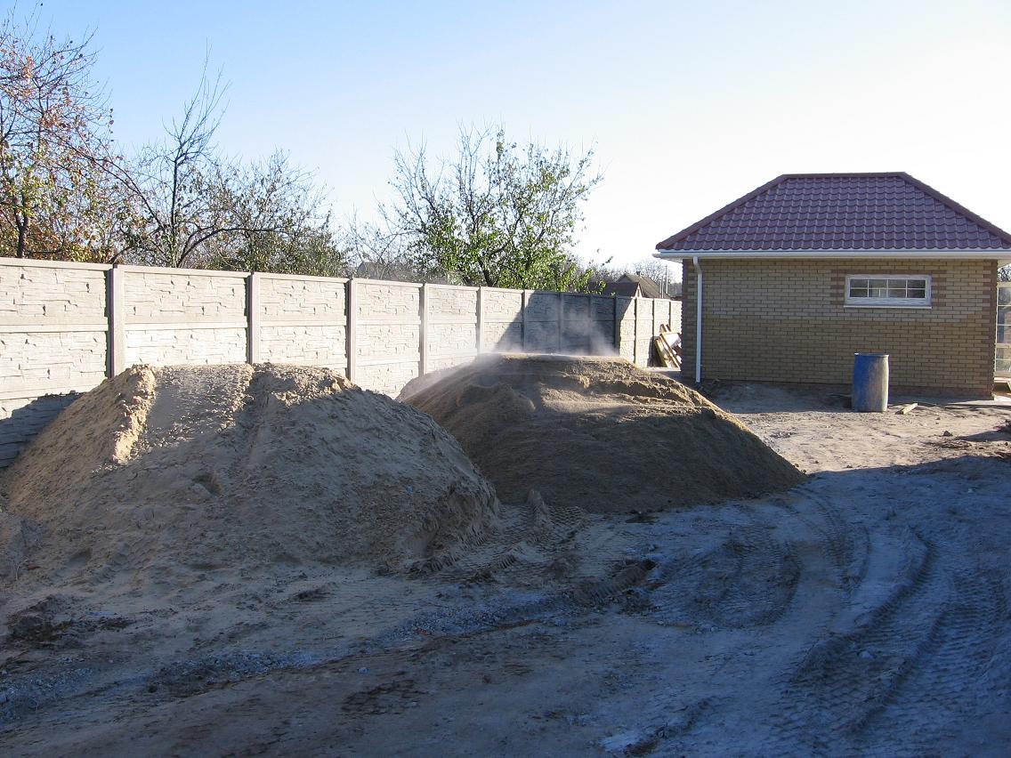

Последний раз я делал следубщим образом
по грунту
пенобетон 200 см
фибробетон 5 см
по существующим бетонным плитам
пенобетон 5 см
фибробетон 3,5 см
пенобетон и фибробетон изготавливаются непосредственно на объекте
