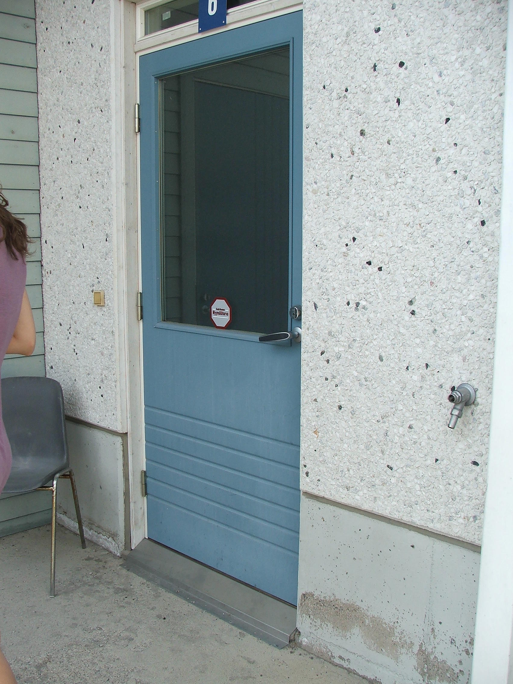

Раньше (в СССР) было понятие модульных размеров, сейчас производители делают кто во что гаразд. Например финны делают двери в модульных размерах-например: 990х2090мм. В вашем случае в проём 990х2090мм встанет дверь 960х2050мм. Но дверь 990х2090мм встанет с большим трудом, для такой двери нужен монтажный зазор.
Мой совет: выберайте в начале производителя дверей и под эту дверь делайте проём. Избежите головной боли и дополнительных затрат (увеличение проёма или заказ нестандартной двери). Тоже относится и к межкомнатным дверям.

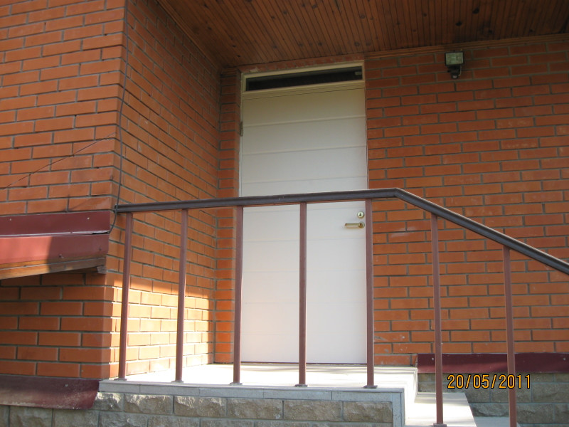

H20 входная дверь с двумя стеклянными вставками и фрамугой, а так же дверь в сад - тоже H20+фрамуга

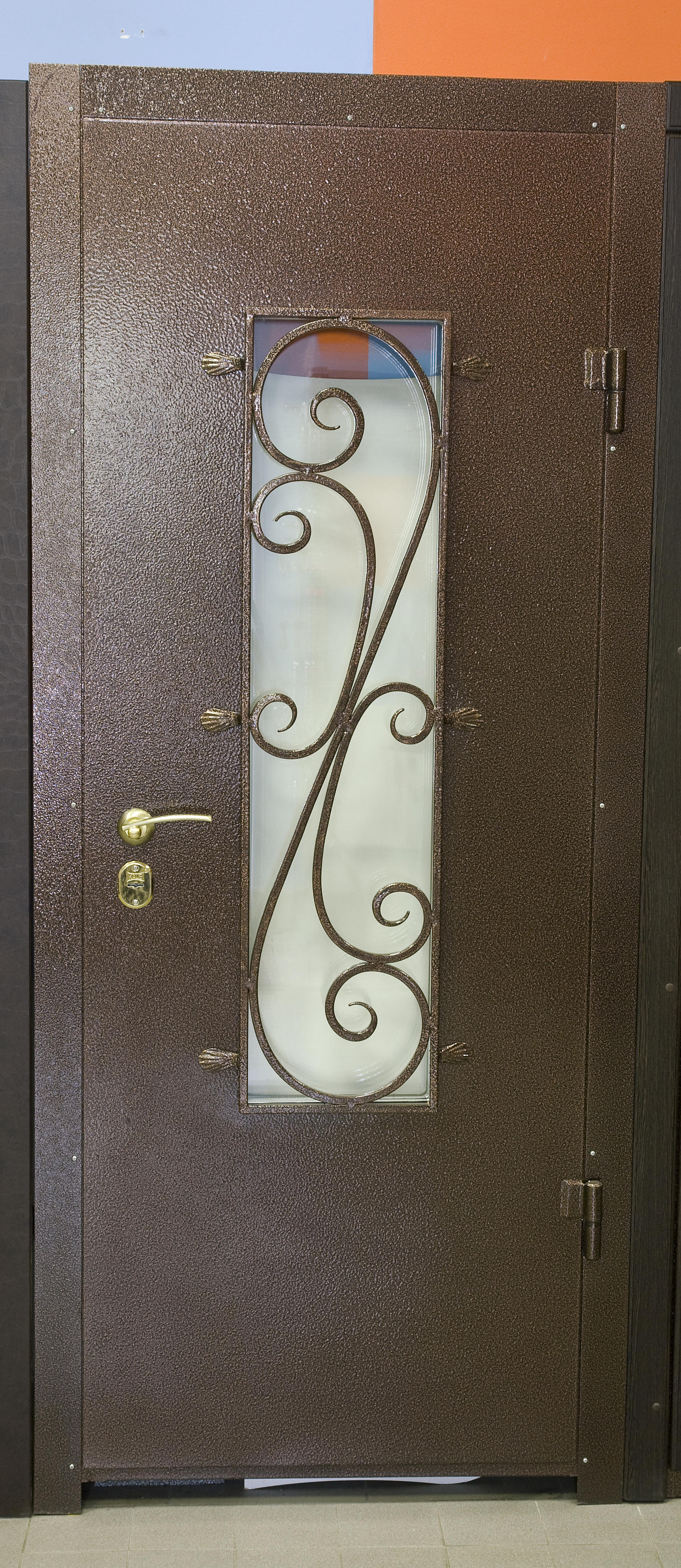

МДФ - 16 мм. Замок "Бордер" (Росия). Рама - 60х40, лист - 2 мм, створка профиль 40х20. Толщина полотна 70 мм, глазок, антисрезы, шариковые петли 2 штуки, два контура уплотнения, четверть, внутреннее наполнение - пенопласт 5.
Внешняя ламинация - антивандальная пленка "Винорит".
Двери делает Житомир. Установка 100 грн. Устанавливал форумчанин. Поставили за 1 час. Качество установки на фото. При открывании двери она остается на месте (не уезжает).
и всёже это не уличные..пленка ПВХ выгорает..Идеальный вариант порошковое покрытие..

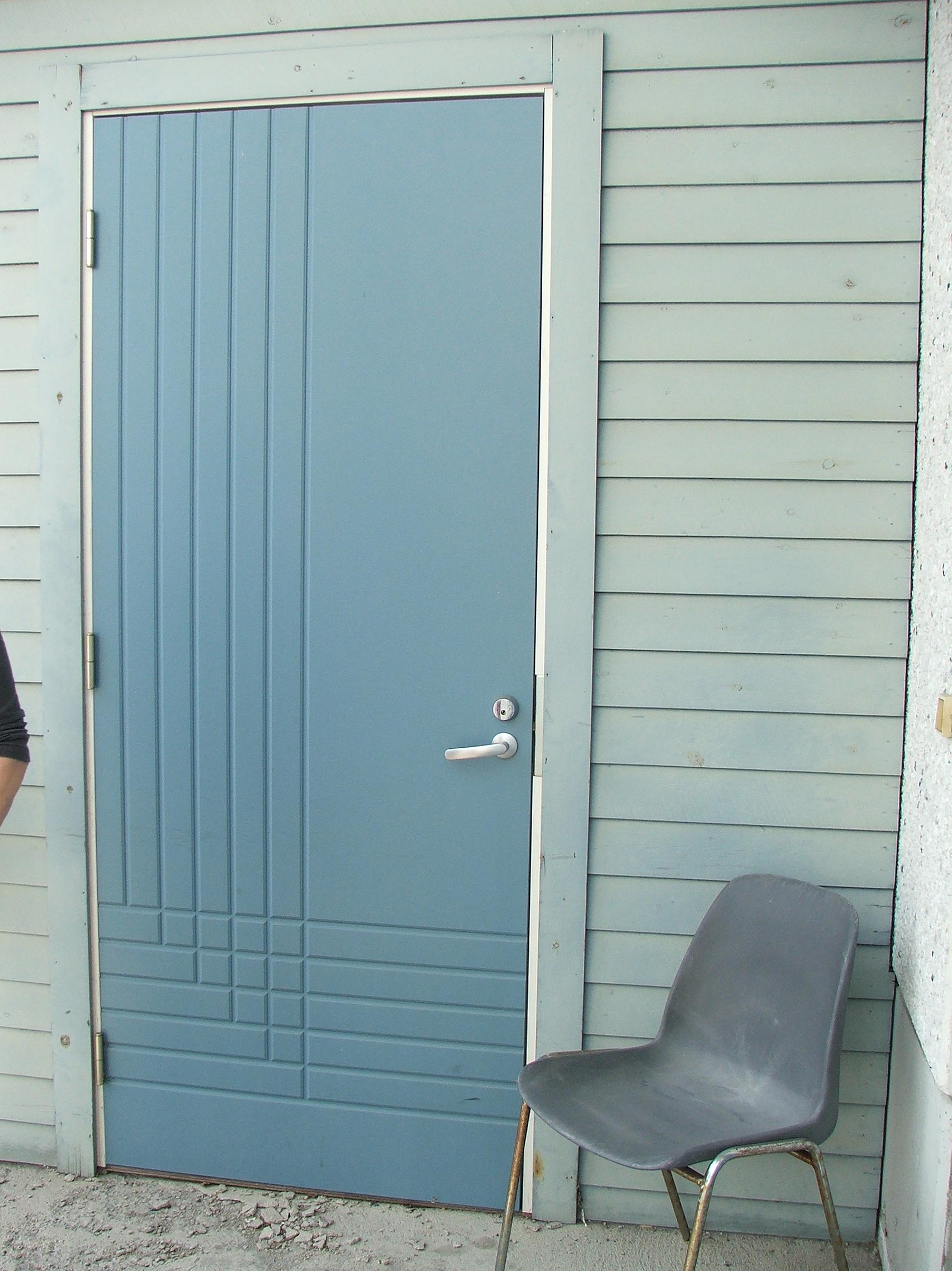

вот дверь H20 без стекла, в комбинации с остеклёнными вставками
Сколько будет стоить такая дверь на проём 135 ширина 240 высота?
